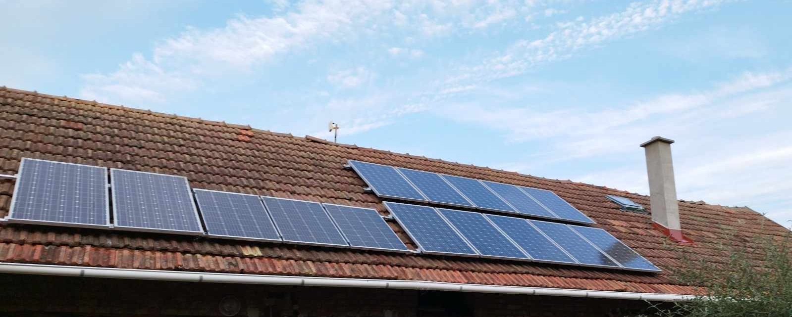

Dnes přidán další 1kwp. 2 panely se mi tu válely a ty 3 menší jsou z mivvy, všechny jsou 200wp napětím se liší jen o 1,5V takže šly pěkně spojit. Vzhledově to sice nelahodí ale mě jde o funkci
. Jen jsem si říkal, že jsem mohl dát ty 2 starší větší dát k těm větším z předchozích stringů a malé dát až z leva na kraj. Ale to už je jedno
