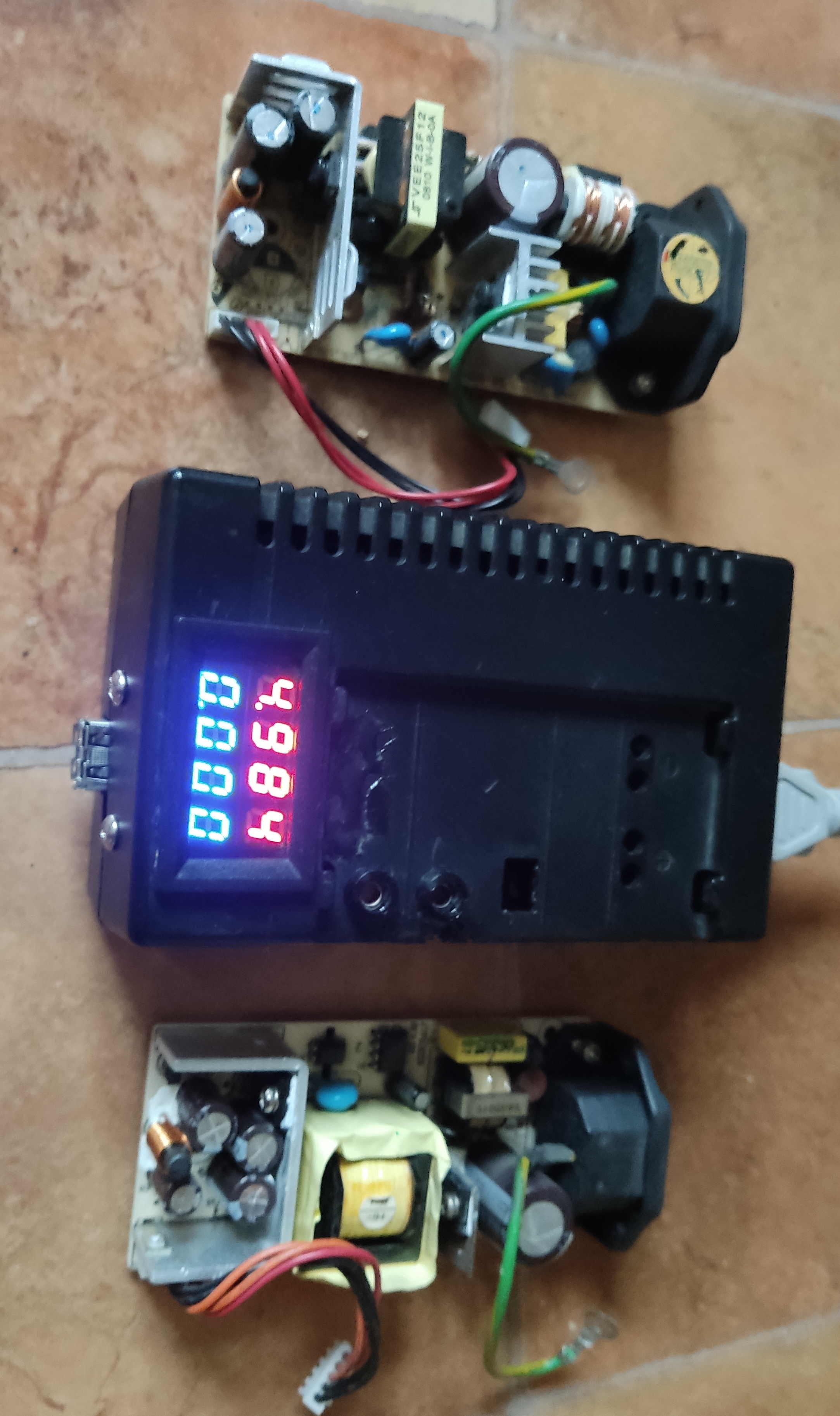

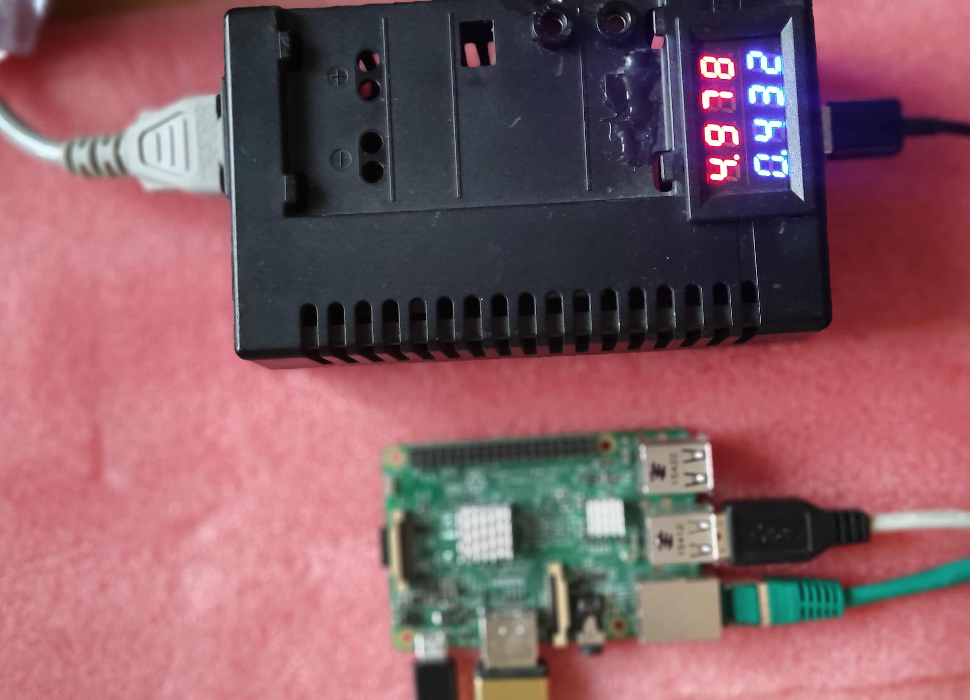

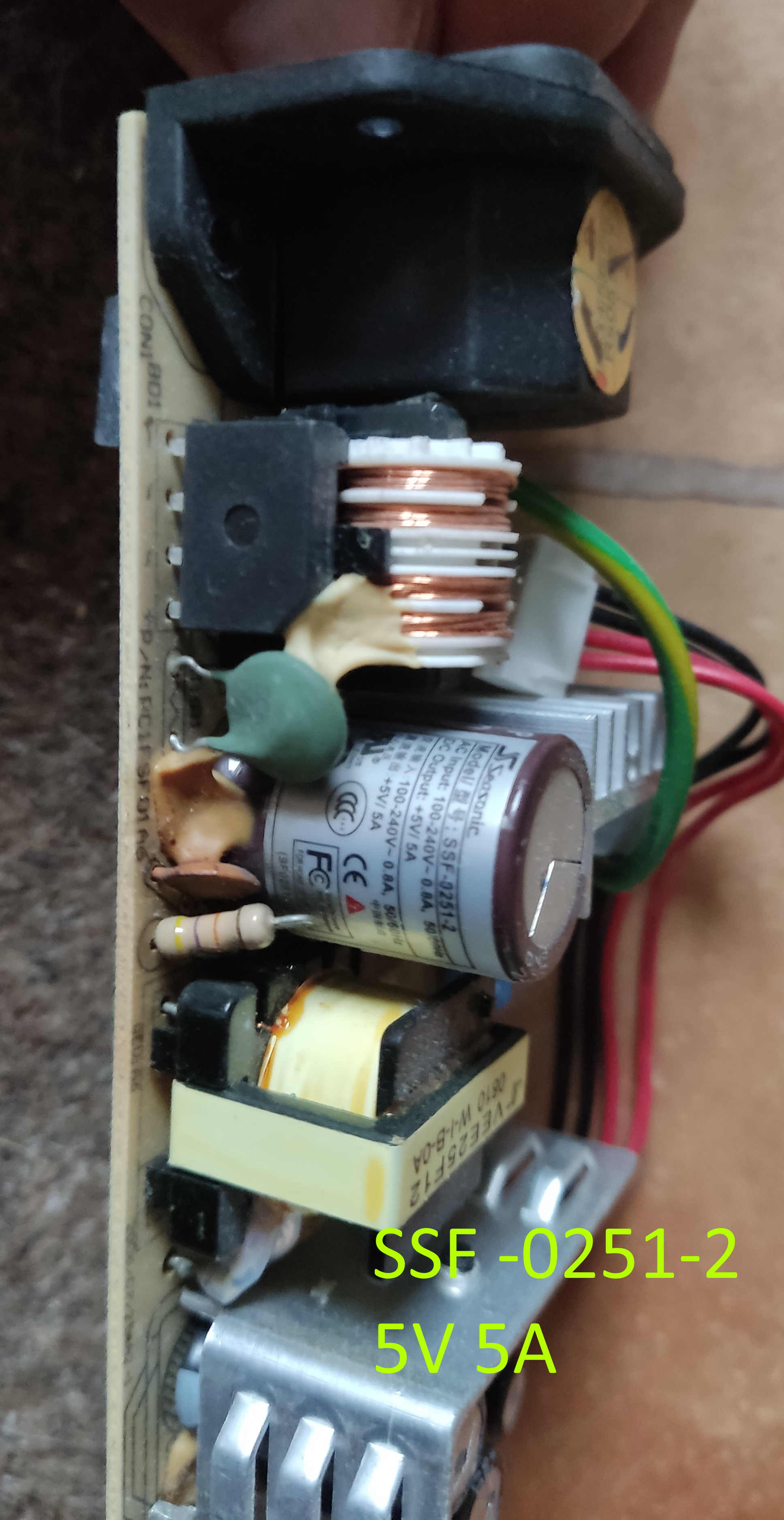

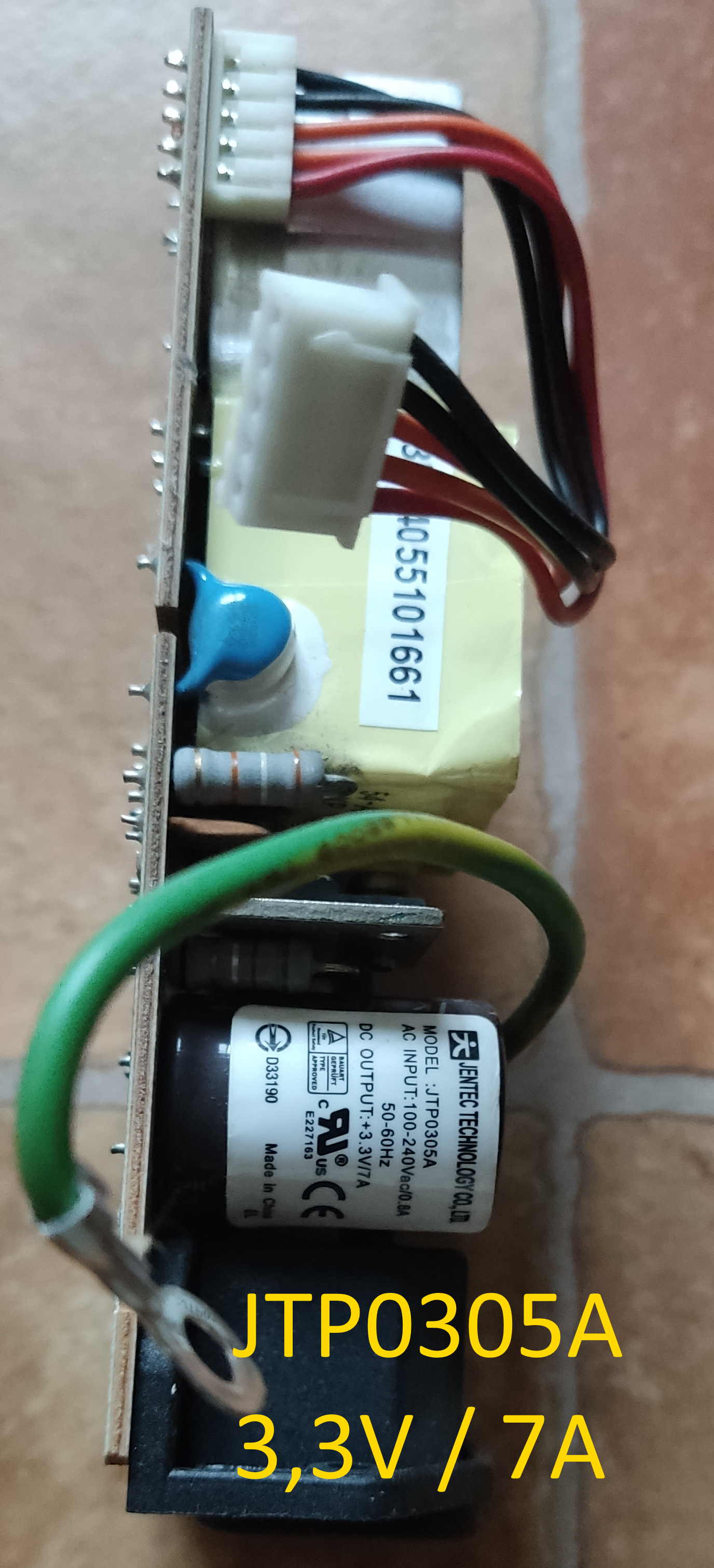

Zdroj 5V / 5A - zdroje ze switchu (48 portove atp.. ) Jsou zde i jine napeti 3,3V ; 5V ; 12 V atp.
Na prani posilam home napajec viz obrazek .
Funkcni na RPI3 + nastavba s deskou rizeni .... zakazkova vec nad RPi, funkcni RPi 4 + nastavba.
Obery kole 1,2A dlouhodobě bez problemu.
Utahne dve RPi atp..

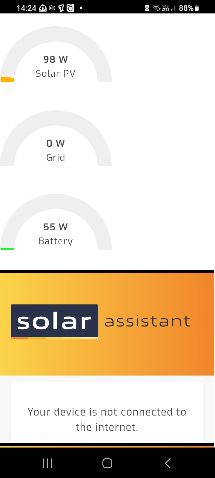

Poslední dobou mi nechodí SolarAssistant.
Zobrazí se textové informace,ale grafy se nezobrazí vůbec nebo se zobrazí hláška chyba komunikace. WiFi komunikace s jinými zařízeními funguje normálně. Nemá s tím někdo zkušenost kde hledat problém?
Díky
Díky
- alfonsak
- Příspěvky: 26
- Registrován: pát zář 02, 2022 4:55 pm
- Reputace:2
- Lokalita: Chrudimsko
- Výkon panelů [Wp]: 5400
Re: Solar Assistant
Na tom obrázku je chyba vidět... SA nemá přístup na internet.
Pro kreslení grafů je použita Grafana, která ale potřebuje načíst externí data z adresy cloudfront.net
Proto se ti vypíšou hodnoty ale graf se nevykreslí.
Na SA se připojuješ přes vnitřní IP? nebo přes stránky solar-assistant.io?

SA je připojen k LTE modemu a do internetu.
Ten LTE router se chová divně. Občas zmizi komunikace s některým wifi zařízením (zásuvka,teploměr Tuya) a po pár dnech znovu naběhne. Tv nebo radio ale jede bez výpadků.
Zkusím sehnat jiný LTE modem
