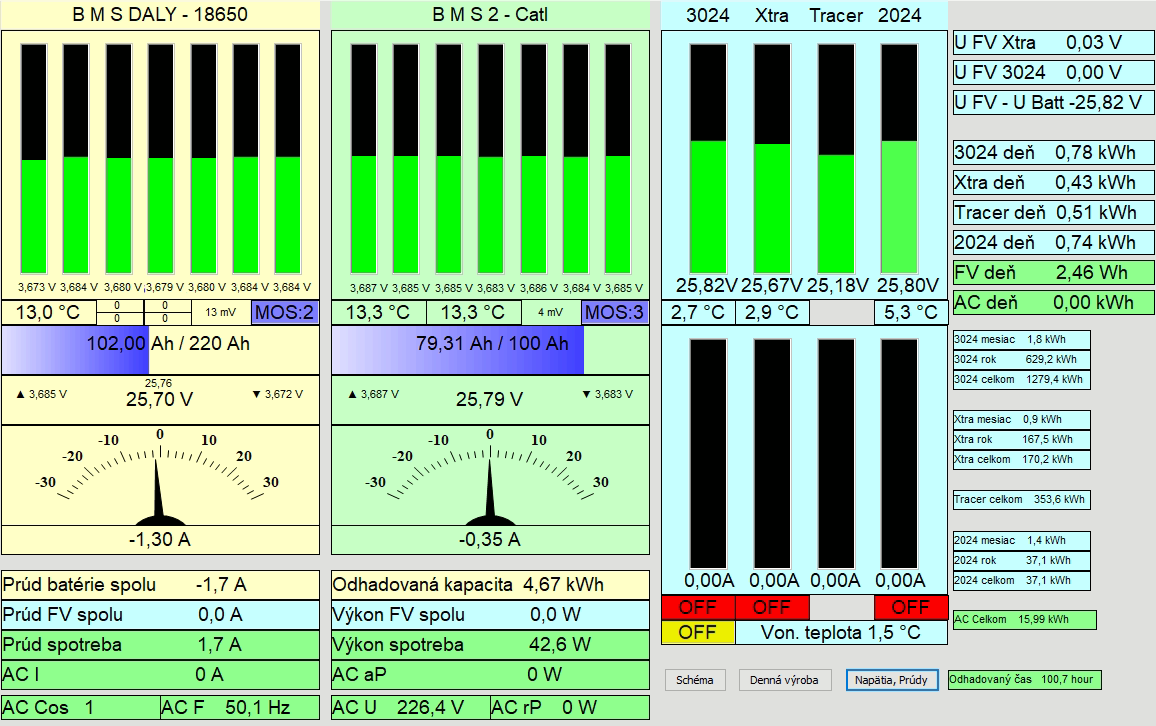

Ahojte. Dlhšiu dobu som nič nepísal o mojej FVE , kedže na nič nie je čas, a riešil som len to najnutnejšie. Tak aspoň v krátkosti o postupnom rozširovaní .
Okrem pôvodného balkóna pribudli panely na garáži a regulátory. Umiestnenie a orientácia sa museli prispôsobiť možnostiam.
Jedná sa o
Trinasolar TSM-235PC05 1xV35°,1xZ35° v zapojení 2P na Epever LS2024b
MoserBaer 222W 4xZ35° v zapojení 2P2S na nový Epever XTRA3210
Trinasolar TSM-235PC05 1xJ60°,MoserBaer 222W 1xJ60° v zapojení 2S na Epever Tracer 3215
Západný sring napriek tomu že je štítkovo najvykonnejší ,je bohužiaľ okrem letných mesiacov dosť biedny. Preto musím najsť riešenie ako ho umiestniť na juh.
Do batériového úložiska pribudli 7S Li-ion CATL 100Ah so 100A Smart DalyBMS , a za menič Elektromer s RS485 Tomzn DDS238-2
Celkový štítkový výkon panelov dosiahol 3kWp a kapacita batérie 320Ah
Vyčítanie dát a vizualizácia po novom beží na scada systéme D2000.

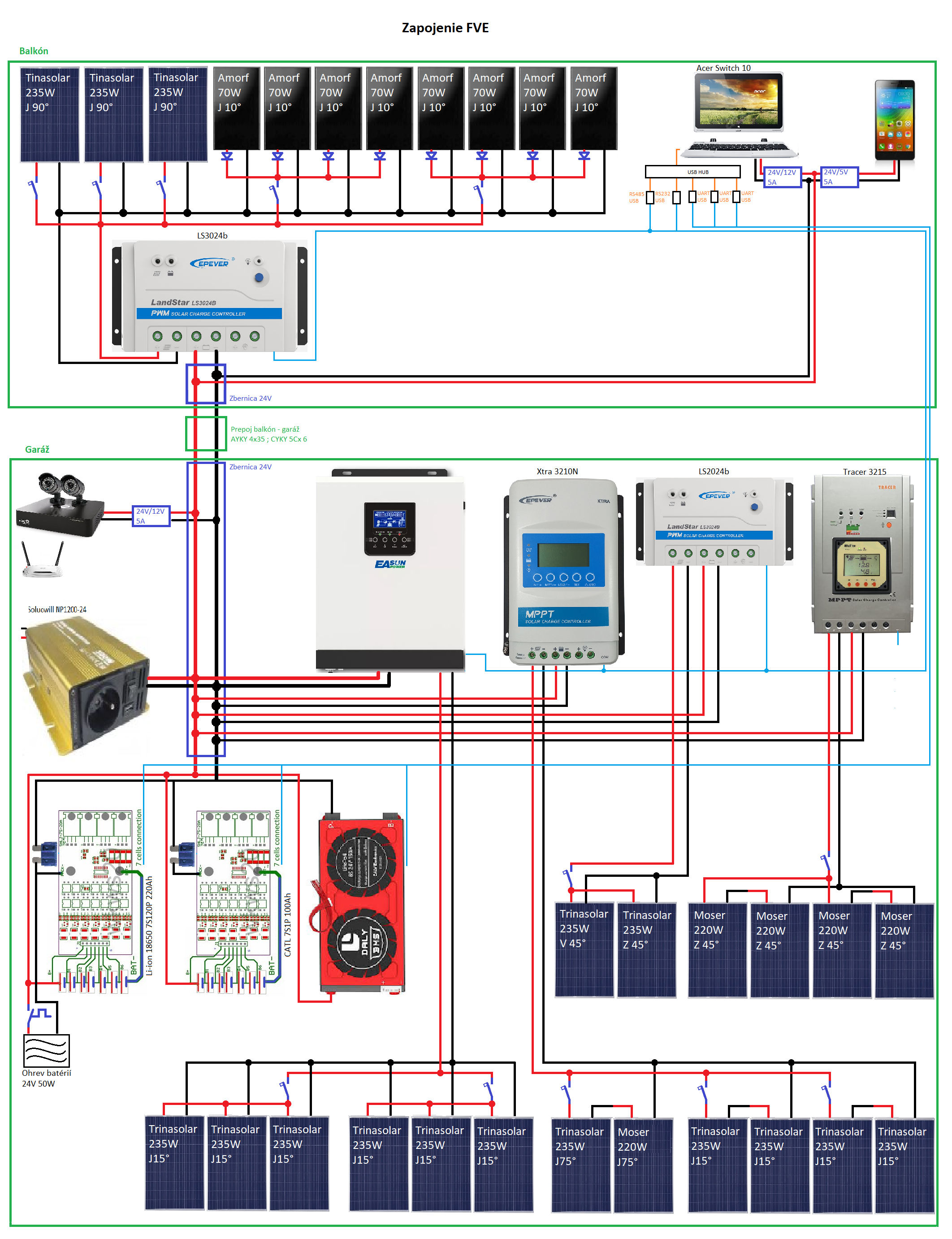

Tak od decembra prišlo u mňa k mnohým zmenám, a čo-to pribudlo.
Prikúpil som 10ks použitých panelov Trinasolar 235W. Umiestnené sú na streche drevárne v cca 20° sklone na západ.
Celkový inštalovaný výkon tak presiahol 5,2kWp
Pribudol menič s regulátorom Easun PWM 3KW 24/230 sinus ,umiestnený v garáži, ktorý napája vybrané okruhy v dome a bojler . Pôvodný Soluowill ostal pre ohrev bazénu , čerpadlo na polievanie záhrady a náradie v garáži.
Úložisko sa rozšírilo o 7S Li-ion CATL 150Ah a ďalšie 7S 150Ah sú objednané. Celkovo teda bude 620Ah/24V cca 16kWh
Li-ion batérie z balkóna boli presunuté do garáže k meniču všetko olovo bolo odpojené a putovalo do zberu.
Konečne sa mi podarilo kúpiť a vymeniť špirálu v bojleri (1200W) a ten napojiť ako predohrev pre kondenzačný plynový kotol. Bojlerik ma bohužiaľ len 50L , väčší sa nezmestí, ale lepšie ako nič. Nahrievanie na 60°C , cca 120 minút z 12°C vody. Ohrev je riadený podľa podmienok nastavených v D2000 ,odpínaný 20A stykačom.
Upravil som rozvádzače ,rozdelil okruhy pre DS a FVE. Pepínanie sieti ostalo manuálne prepínačom, na tých pár prepnutí nemá zatiaľ zmysel to meniť.
Nočná spotreba z FV sa dvihla a pohybuje sa medzi 200 - 400W a priemerná denná spotreba 6kWh + 2,5kWh bojler
Zima je pred nami ,tak som zvedavý ako to pokryje.

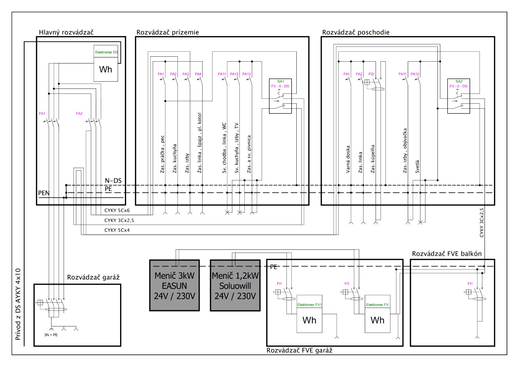

Pre predstavu som načrtol schému zapojenia.

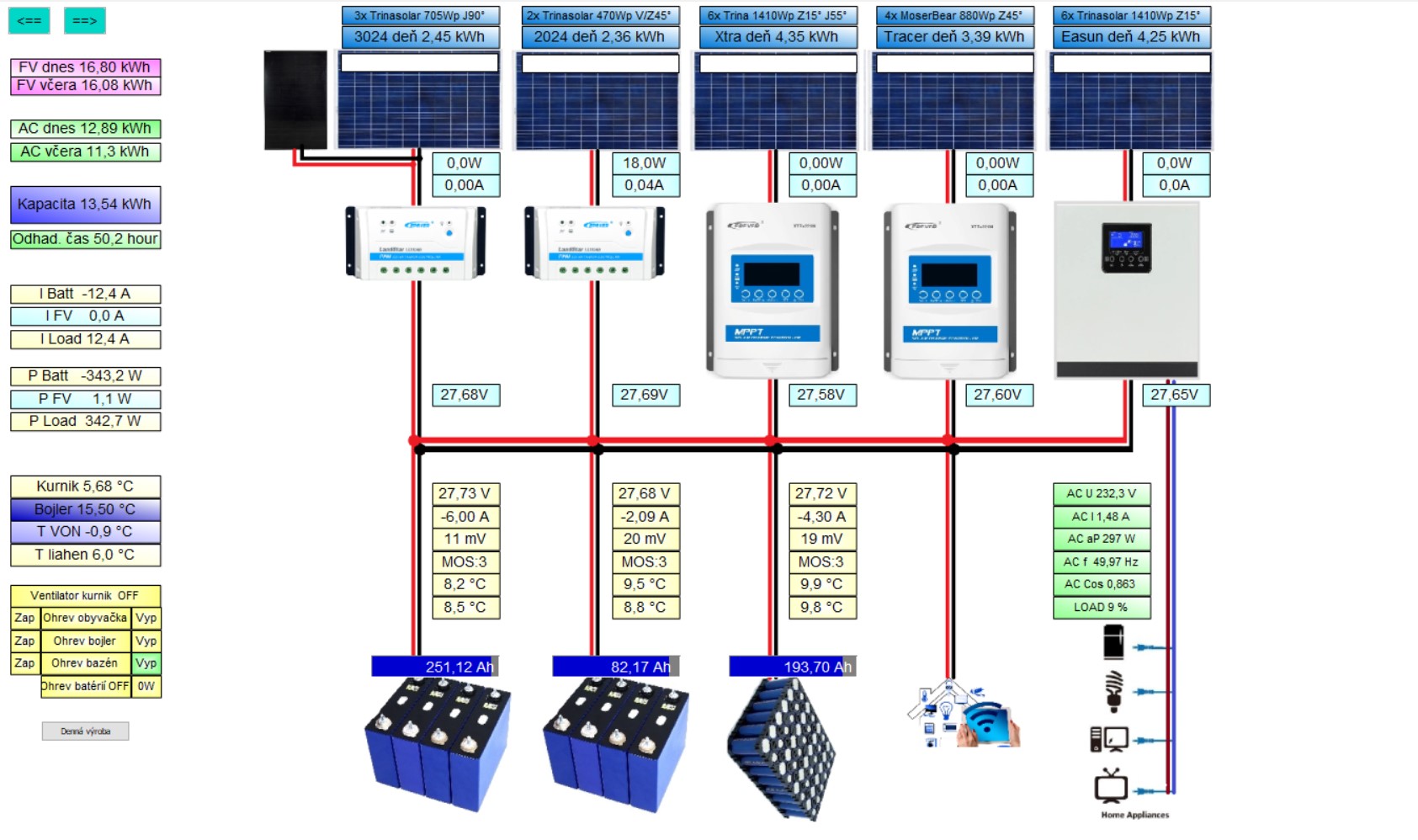

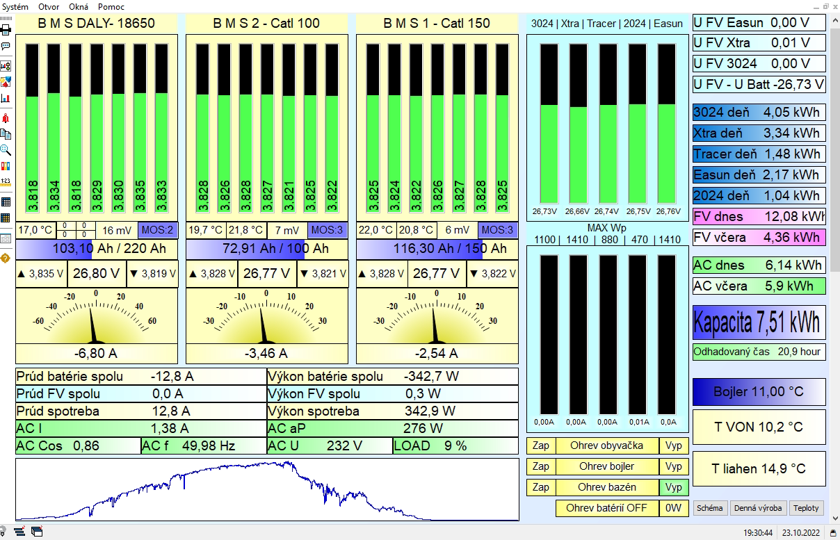

Upravená vizualizácia v D2000

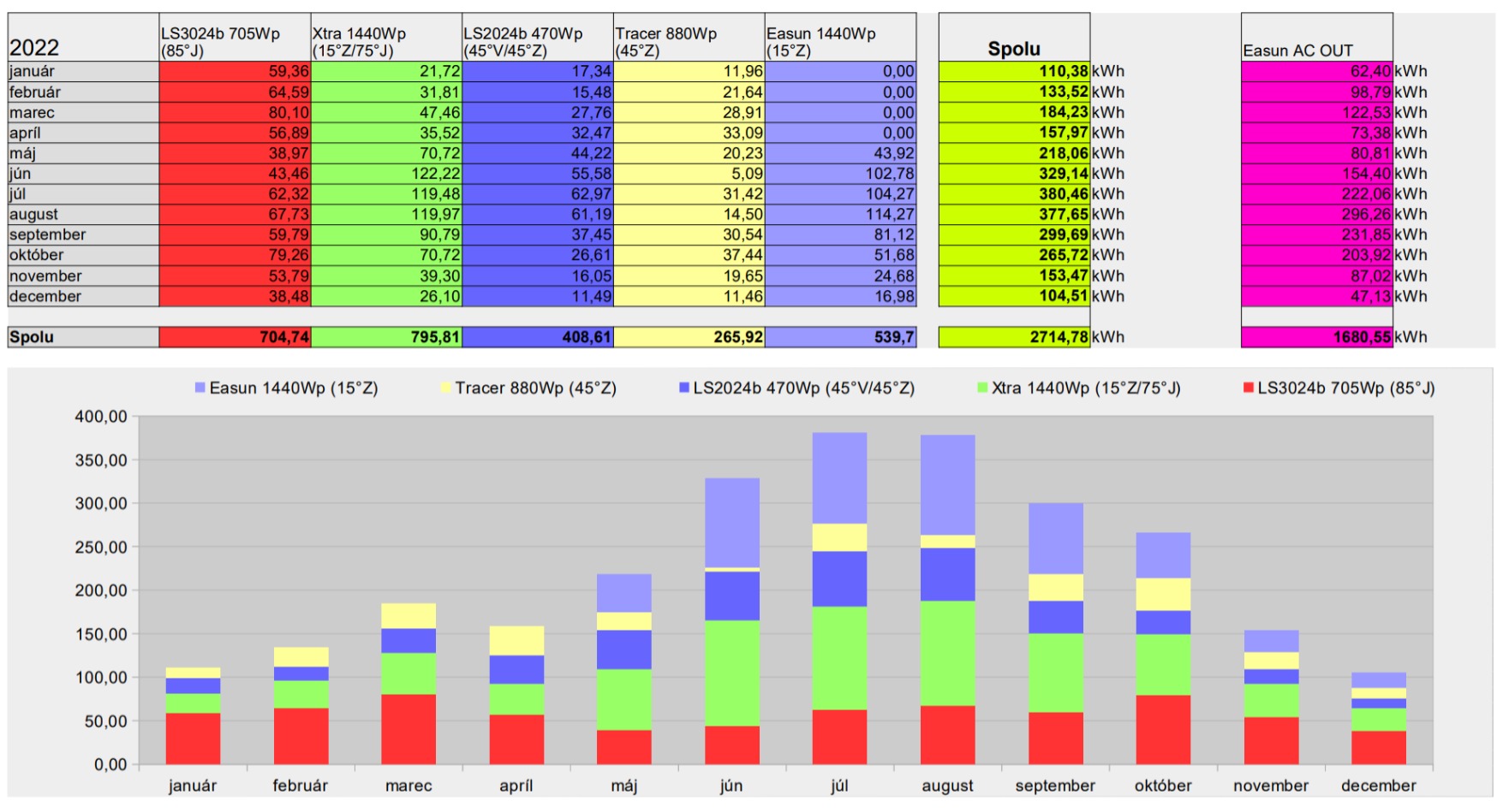

Ak by niekoho zaujímalo , prehľad výroby jednotlivých stringov za rok 2022.

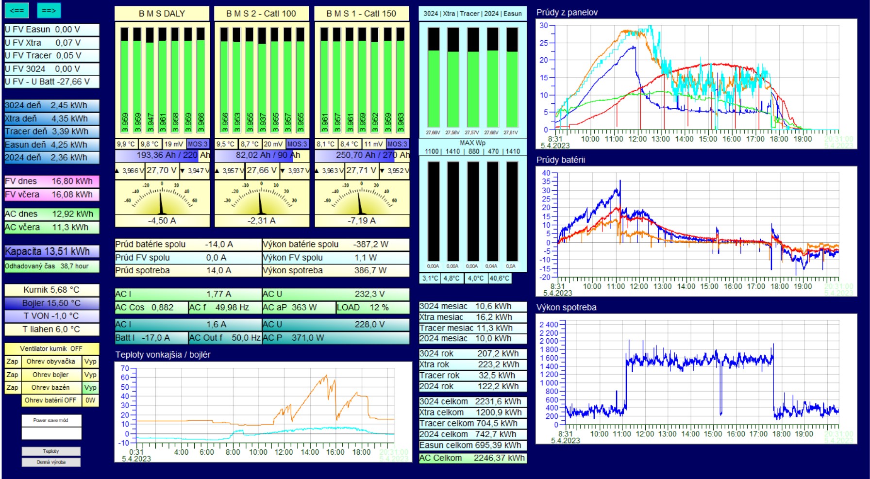

Trochu som doplnil hlavnú vizualizáciu a pridal zjednodušenú pre zobrazenie v mobile.
Slnko naberá na sile a v liahni už sa zahrievajú vajcia prvej tohtoročnej várky biosolárnych kurčiat

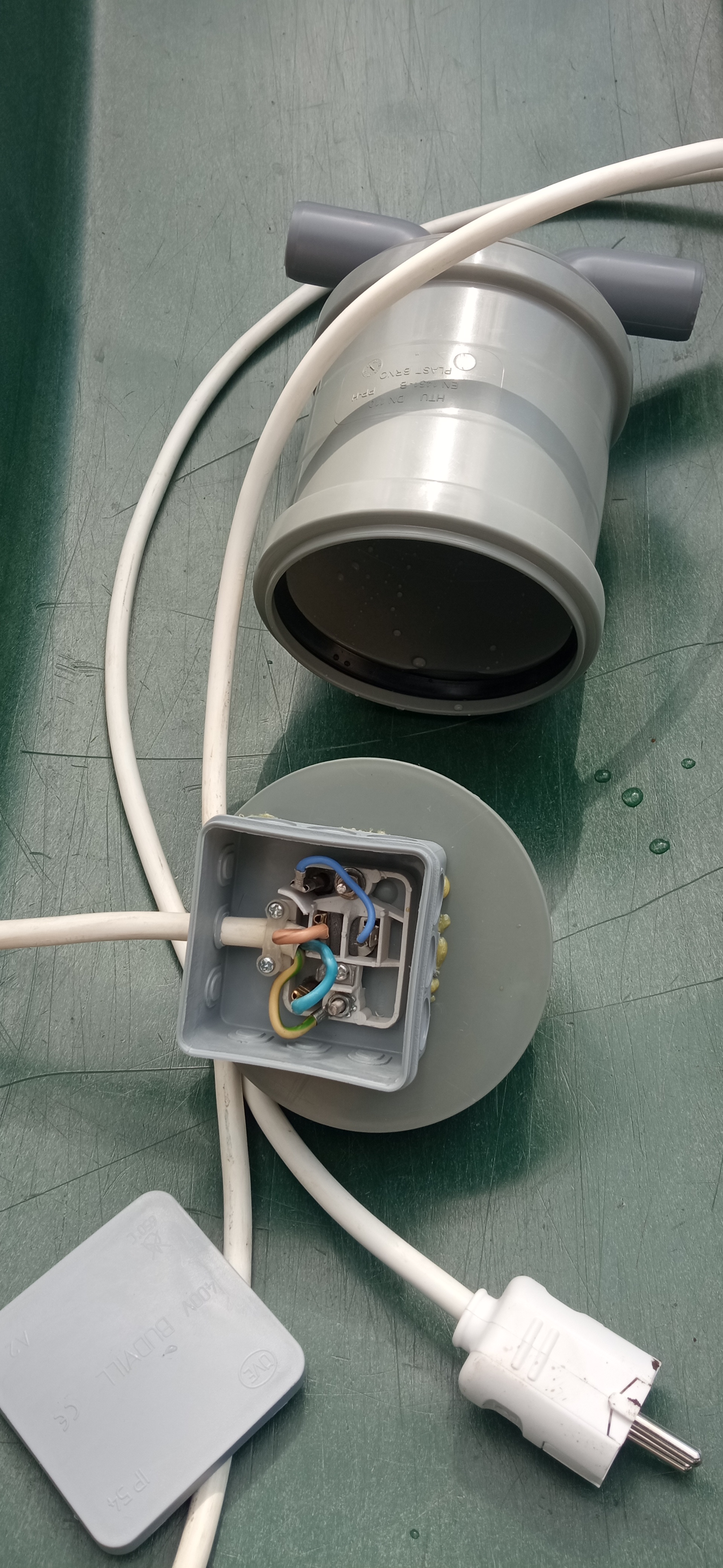

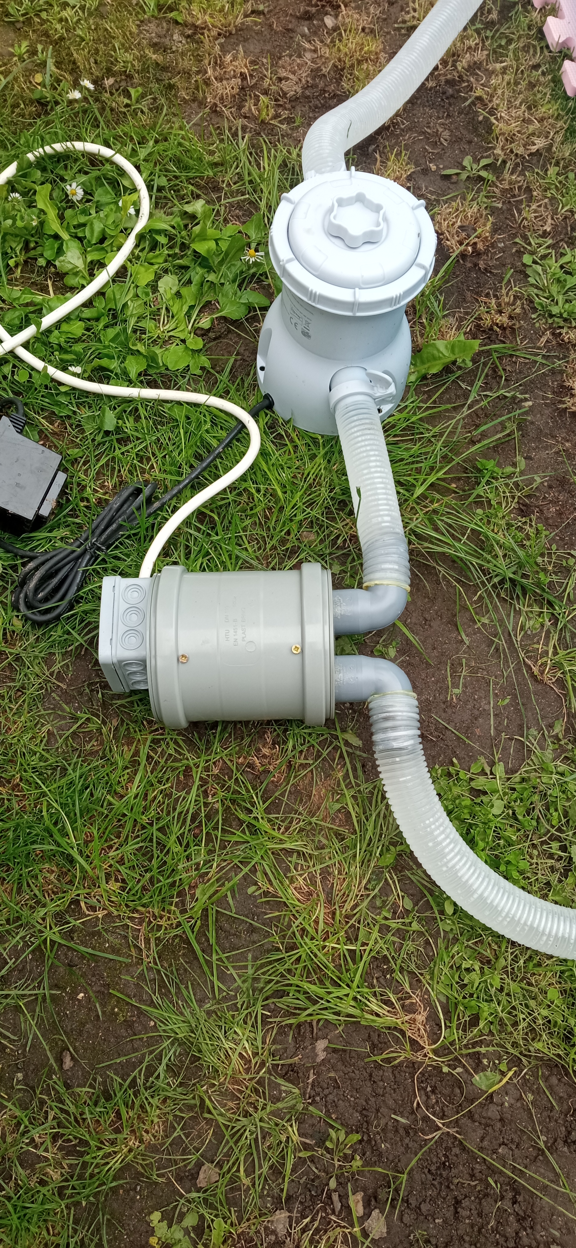

Ak by sa chcel niekto inšpirovať, takýto môj vymyslel na púšťanie prebytkov do bazénu pre deti. Špirála (1000W) s bezpečnostným termostatom z rýchlovarnej kanvice a HT spojka, dve blendy a dva kolienka. Jednoduche a funkčné.
- Dagus
- Příspěvky: 2251
- Reputace:242
Re: 705Wp + 630Wp ostrovná FVE pod Tatrami
Ještě chránič by to chtělo integrovat.
- Příspěvky: 7523
- Reputace:1091
Tohle bych jako inspiraci rozhodne nevidel ...
Zadna izolace vuci vode, zadne ochrany (kde je chranic B?), absolutne zadna mechanicka ... Na tu krabicku nekdo slapne a hotovo, ona se rozpada i blbym pohledem a za pulky sezony ten plast zkrehne, ze se rozpadne i bez koukani.
Hezké. Také mám do toho chuť, jen jsem nevěděl, jak to mechanicky řešit. Dobrá inspirace. To topné těleso je lepené čím?Joskob píše:Ak by sa chcel niekto inšpirovať, takýto môj vymyslel na púšťanie prebytkov do bazénu pre deti. Špirála (1000W) s bezpečnostným termostatom z rýchlovarnej kanvice a HT spojka, dve blendy a dva kolienka. Jednoduche a funkčné.
Chránič mám v domě, elektriku bych ven bez chrániče nikdy nepustil.
Prúdový chránič samozrejme je v rozvádzači.
Krabičku myslíš elektrikarsku asi, tá je síce dosť nešťastná ,ale celé je to zakryté, takže na ňu nik nešlapne , ani nato nebude pršať. Ver tomu, že v obchode nájdeš ďaleko nebezpečnejšie veci s certifikátom, ako toto.
Pod špirálou je originál tesnenie, z druhej strany výstuž a zošrubované. V podstate tak ako to bolo v kanvici som to prehodil do tej blendy.
