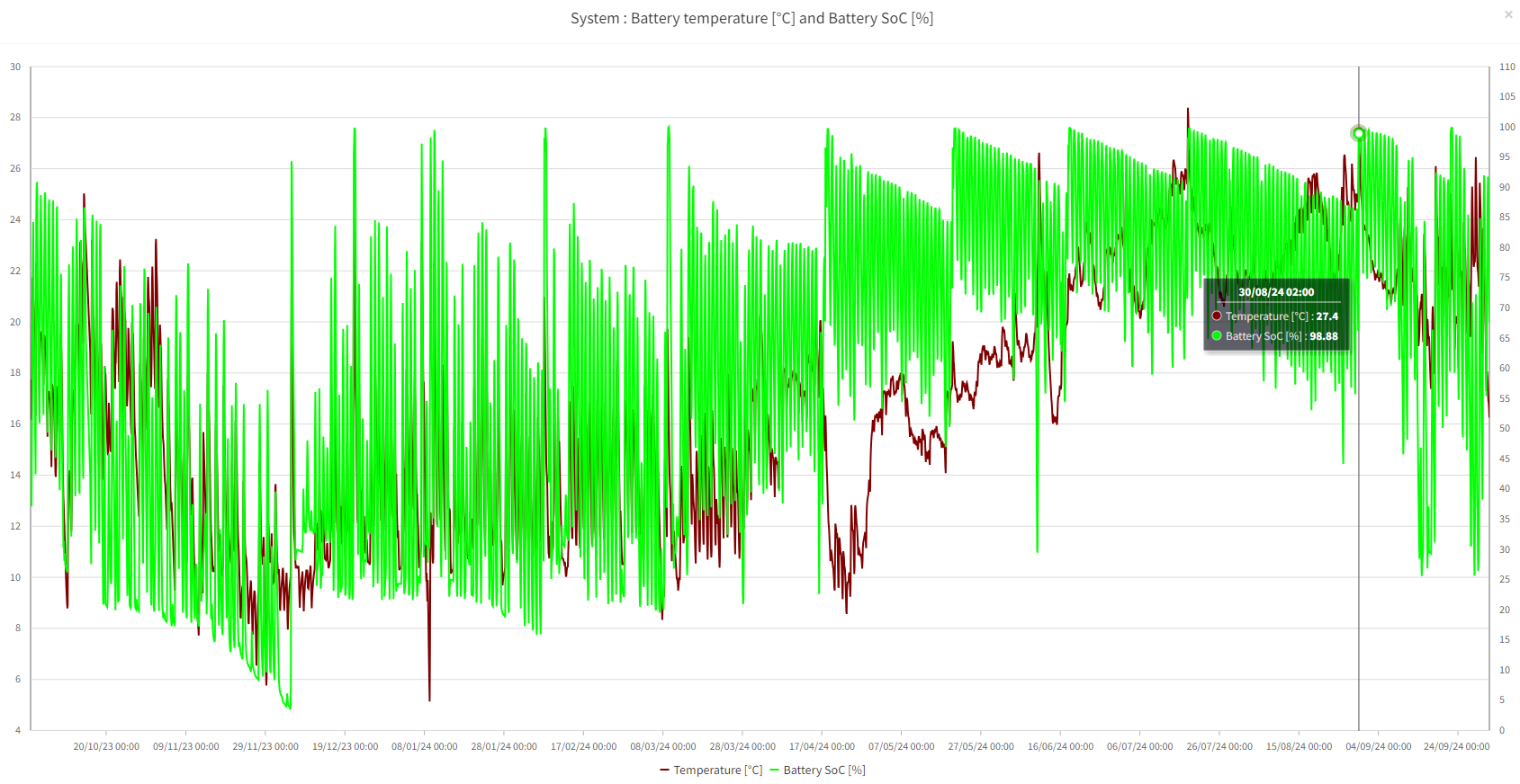

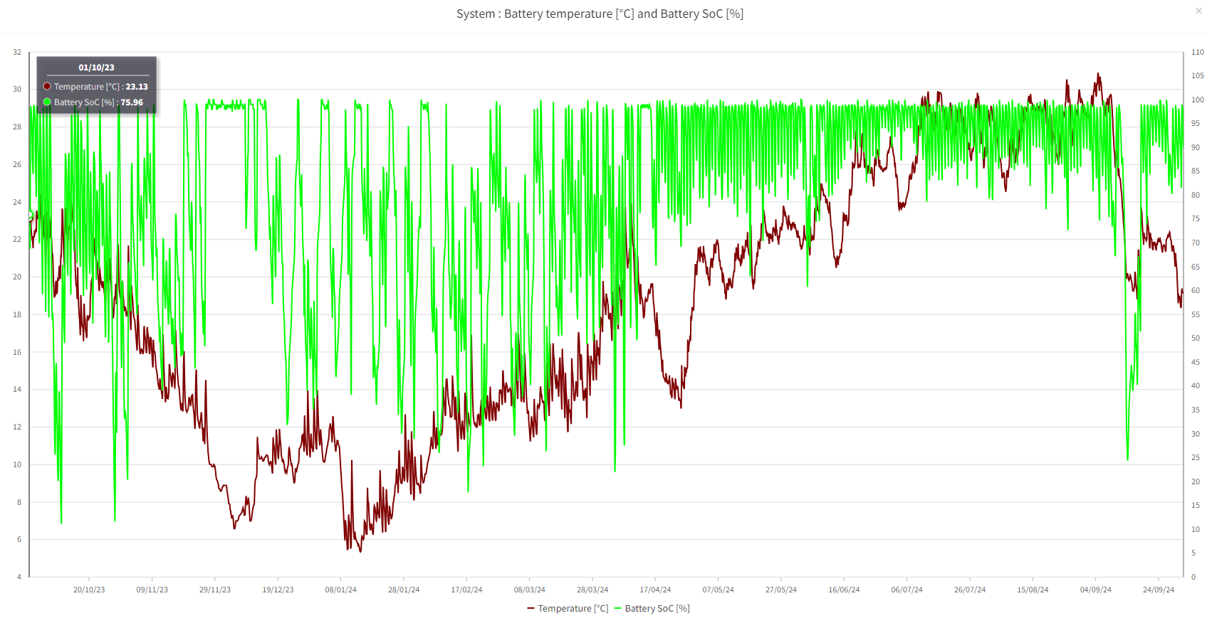

Ak udrzim teplotu bateriek v rozmedzi stanovenych vyrobcom (povedzme 0-40), zaruka plati. BMS ma nezaujima, vyrobil som ju ja a zaruku drzim ja. Viem ze v teplotach -20+50 funguje OK. Zaklad je pri teplote pod 5c pustit vyhrievanie/balancovanie, pri teplote pod 0C spustit externe vyhrievanie, pri teplote -5C alarm a baterku odstavit. Detto +30 ventilator1, +35 pomocny ventilator, +40 alarm/stop.
Ze to funguje su 2 prilozene grafy:
1) 850mnm - nevykurovany zahradny domcek
2) 250mnm - nevykurovana garaz

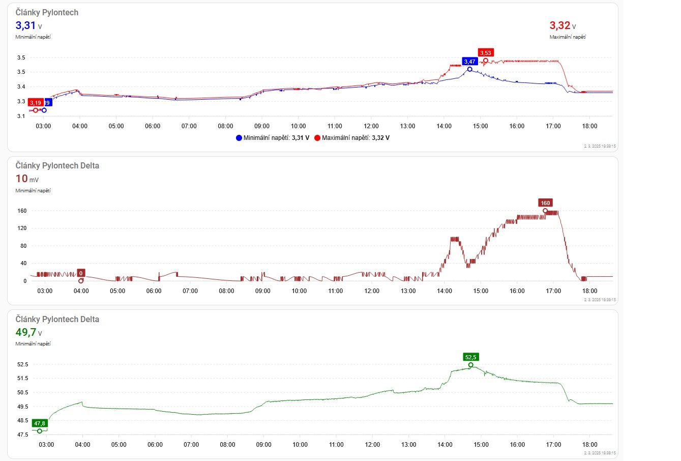

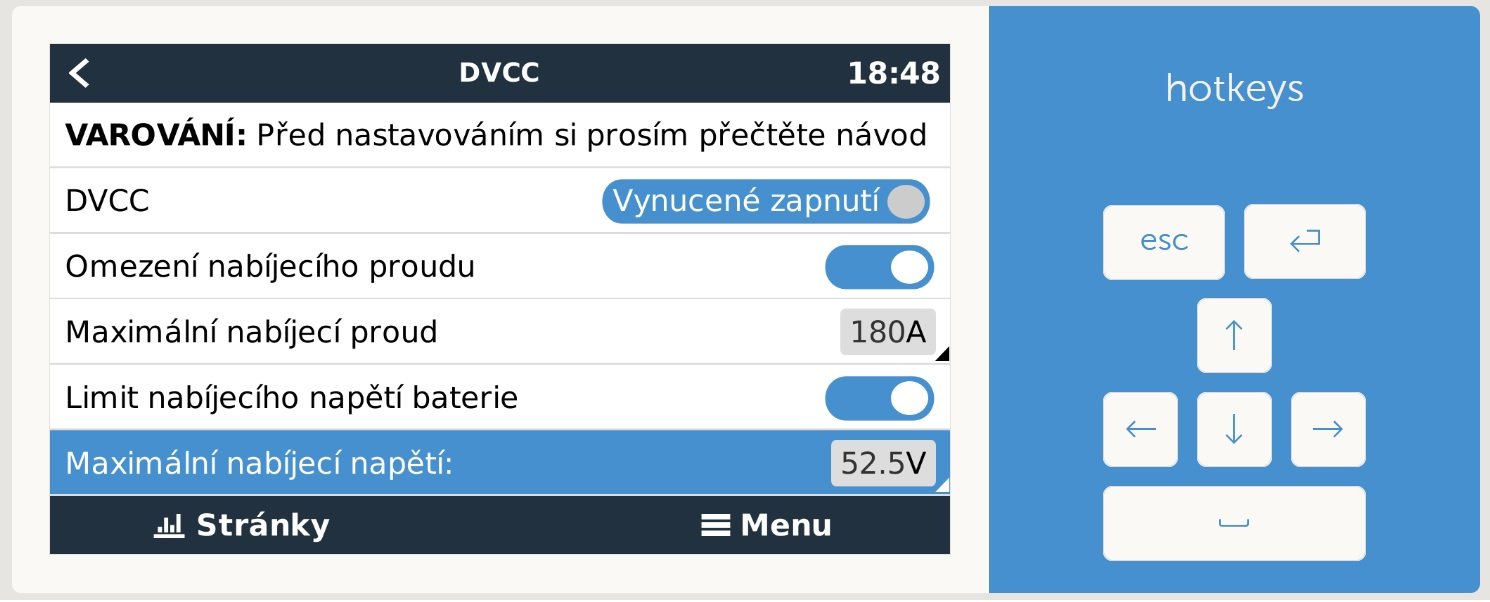

Ahoj, nějak jsem nanšel, ale moduly Pylontech US3000 ve 48V systému s victronem se začínají balancovat od jakého napětí prosím? Zdá se mi totiž že k balancingu snad nikdy nedošlo dle dat z Cerba modbusu... a když systém ukazuje SOC 100% tak mám deltu mezi největší a nejmenším napětím 0,16V což je docela dost ne?
Na cerbu mám ručně nastavené nabíjecí napětí 52,4V a CV tam snad nastavit vůbec nejde
Děkuji
Děkuji

balancovanie pri pylontechu zacina pri 52.5 (rataj s balancnym prudom 50mA).
- lukas.okoun

Re: Pylontech
děkuji, tedy mělo by to stačit posunout zde z 52,4 na 52,5V

Re: Pylontech
manual, strana 7
Charge Voltage (V) 52.5 ~ 53.5. Skusil by som hodnotu okolo 53.0v. treba ratat, ze pri balancnom prude 50ma bude zrovnavanie trvat kludne aj par tyzdnov

Re: Pylontech
v případě že GX devica detekuje baterie jako pylontech tak je interně nataveno max 52,5V a nezměniš to na víc.
