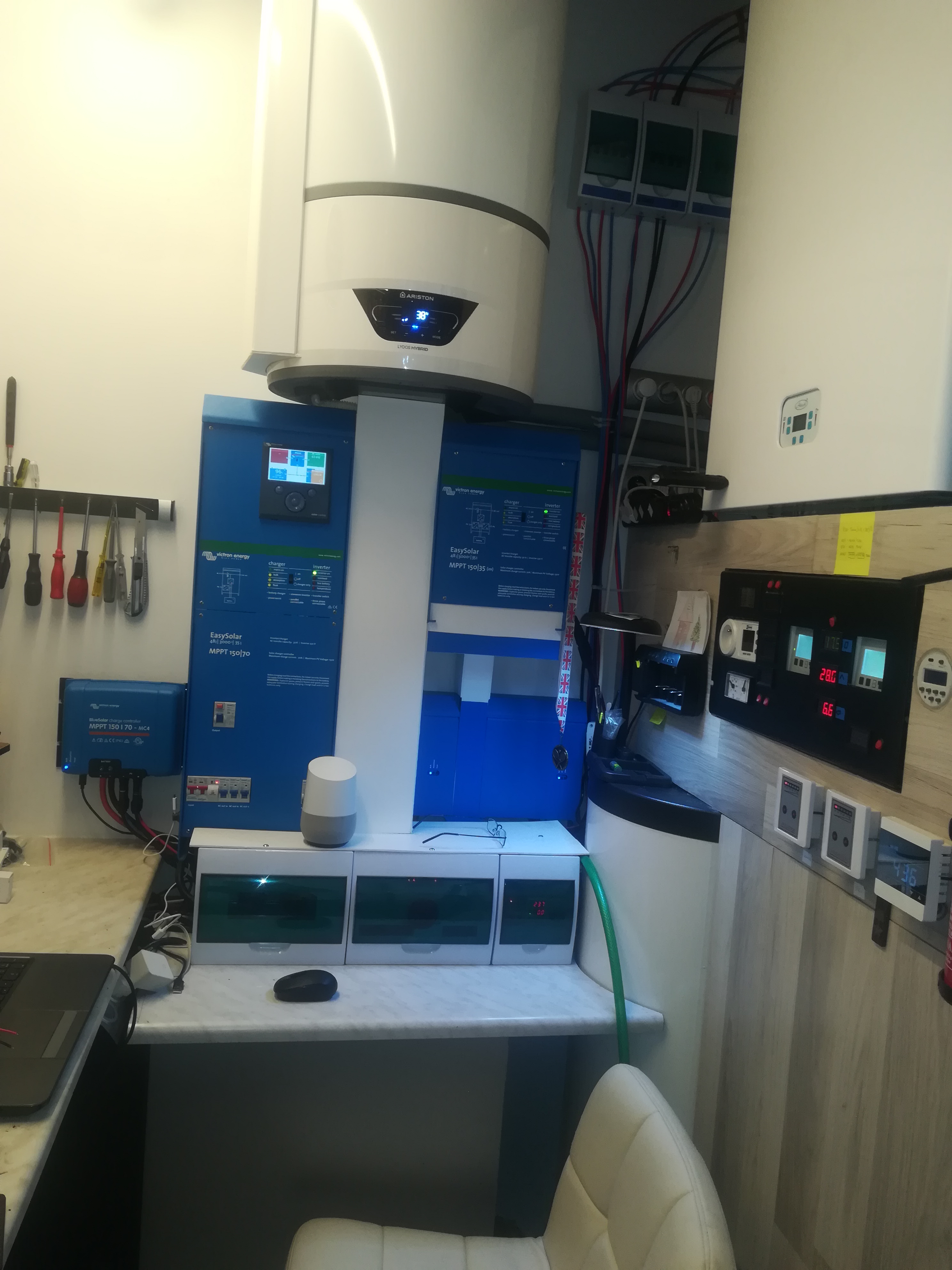

- rasto
- Příspěvky: 46
- Registrován: sob dub 08, 2017 8:53 am
- Reputace:19
Re: Stavba 5KW hybridnej el.
Zdravímstminy116 píše:Zdravim,
2x multiplus 3000VA 48V, potiahne to celý dom 1Fáza spotreba domu priemer cca 15kWh denne . Pri odbere 4kWaž5kW ohlasi že je to preťažené, ale 10min to potiahne v pohode...koľko by to vzdržalo v preťažení som neskúsal. Preto by som teraz doporučil 2x 5000VA multiplus
A mohol by si poslať pár foto na inšpiráciu, aj súkromne kludne.
stminy116@gmail.com
možem aj verejne
Koľko batérií a panelov victron doporučuje "factor 1.0 rule" infoje na ich stránkach.dracekvo píše:Cenově vychází lepší 3000VA jak 5000. Navíc se to dá postupně dokupovat po menších částkách. Dát najednou skoro 100 tis za 2x5000VA je dost nářez
Navíc na takový výkon už je potřeba nějaká pořádná baterka. Ideálně 300Ah lifepo.
12x3000VA alebo 2x5000VA alebo...záleží kde sa chceme dostať na konci peniaze sa nájdu keď človek chce, ale už teraz viem, že dom a dobijať aj alektro auto/2kW/ bude 2x3000VA malo
- Reputace:961
Tak toto je super zašívárna
- mati
- Příspěvky: 374
- Reputace:29
- Bydliště: Paka - city
Zašívárna to jó , ale nechtěl bych být zrovna tam zašitej , když ten ital (Ariston) praskne a začne sprchovat ty Victrony.youda píše:Tak toto je super zašívárna
Asi by mě to rvalo u srdce , jak by z modrásků cestovali elektróni všemi směry..
- dracekvo
- Příspěvky: 1937
- Reputace:155
Je fakt, že nějakou stříšku by si to zasloužilo. Prasknout nemusí, ale pár nádrží co začalo kapat už jsem viděl.
- stminy116
- Příspěvky: 70
- Registrován: čtv bře 07, 2019 9:47 am
- Reputace:18
RASTO
Ty máš tie meniče s 50A transférom? Ako máš riešenie prebytkov. Máš nejaku špeciálnejšiu elektroniku? 6evraj ten EASY má programovacie relé a tým sa to dá na základe hodnoty nabitia batterie a velkosti zaťazenia meniča. (nejaky algoritmus.) Počul som že victron je podstatne zložitejší na nastavenie ako ostatné meniče. Je to pravda?
Ale elektrárnička pekne vysieeera.
- rasto
- Příspěvky: 46
- Reputace:19
to veru jeyouda píše:Tak toto je super zašívárna
ideálne riešenie to nieje uznávam nebolo to ľahke rozhodnutie , ale velmi praktické a splňa účel. Bezpečnostného technika do domu nepustímmati píše:Zašívárna to jó , ale nechtěl bych být zrovna tam zašitej , když ten ital (Ariston) praskne a začne sprchovat ty Victrony.
Prasknutia aristonu sa nebojím, kvapkať zo spoja nerezového vlnovca a zasobníka možné je...o lepší spánok sa starajú 4x zaplavový senzor, 3x senzor vlhkosti, 1x senzor plynu, 1x senzor CO2, 1x senzor kvality vzduchu....všetko čína
striešku a "odvodňovací kanal" to ma na fotke to nieje vidno...dracekvo píše:Je fakt, že nějakou stříšku by si to zasloužilo. Prasknout nemusí, ale pár nádrží co začalo kapat už jsem viděl.
a k tomu veď victron je určený aj na jachtu tak trošku vody by mohol prežit
ano 50A transfer, mám deficit takže prebitky neriešimstminy116 píše:RASTO
Áno podľa SOC je možné zapínať relé, ale nemám to zatiaľ, okrem 3x1000W špirály v zásobníku ta už čaká na presne také napojenie možno tohto roku...
Za posledné 3roky čo mám victron tak veľa veci zjednodušili, majú dobré fórum, podporu a aj tu na mypower veľa rád dostaneš
