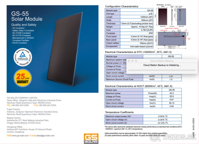

A co to pospojovat u panelů a pak táhnout třeba 50kou k reglu místo toho aby tahal každý string k reglu. Jediné co musí udělat je tu 50ku hodit do něčeho UV stabilního . Nebo je v tom nějaký problém to udělat takto? Taky plánují pospojování stringu na střeše a pak to táhnout velkým průřezem k reglu
- Reputace: 961
Re: Stavba 5KW hybridnej el.
Jo, spojit to a táhnout dolů silným kabelem jde samozřejmě taky. Ikdyž správně by se měly stringy spojovat až v Combiner Boxu, což je krabice někde pod střechou, ve které máš pojistky a přepěťovky. To proto, aby pokud se nějaký string vyzkratuje si neměl z celé střechy jednu velkou varnou desku
Nicméně hlavně tady jde asi o to, že ze začátku to vypadlo na investici 400EUR do nějakého levného měniče se vstupem na vyšší napětí panelů a teď už jsme někde u 2000 EUR, protože potřebujeme galvanicky izolovaný PV vstup na měniči případně galvanicky izolovaný regl a k tomu samostatný invertor. A jak na potvoru, ty levné MPPT které u nás frčí nejvíce se izolované nedělají.

Pokud má amorf kolem 300 za kus je na ceně krytiny takže vyhazovat to je blbost. Na střeše dát combiner box kde vše pospojuje a odjisti by neměl být problém.
https://www.ebay.com/itm/GK-3kva-3000w- ... nav=SEARCH
Mppt vstup do 500v ti dovolí dělat stringy několik v sérii takže budeš mít méně stringu a jednodušší zapojování. Nepostřehl sem nikde data k panelům nevím na jakém jsou napětí. U toho mpp solár si nejsem jistý tou možnosti uzemnění minus to bych poprosil zkušenější o potvrzení nebo vyvraceni

A v prípade ak budú všetky paralelne tak táto perypetia je tiež potrebná? Vykašlať sa na káblovanie ale tieto obštrukcie by boli potrebné? A prečo vravíte že kupiť si poriadne keď sa to má robiť aj pri poly?
Ja som ich kúpil po 8 eur kus a beriem ich hlavne ako krytinu, pretože lexan stoji 11 a viac za m2...
A sieťové meniče sú na tom podobne? Sú s nimi také isté poblémy?

mám 59ks GS55 = 3245Wp všetko napojené paralelne. Regulátor victron 150/70 a multiplus. Neuzemnené.
Nebadám žiaden problém všetko funguje už 3rok.

Takže 2 do série by byli víc než 150 takže buď regl co umí víc nebo vše paralelně. Ale pokud ten mpp solár co sem ti poslal odkaz umí uzemnění minus tak máš relativně po problémech osad na něj co snese a zbytek panelů nech buď ladem je to jen střešní krytina nebo doplnit ještě nějaký regulator.
