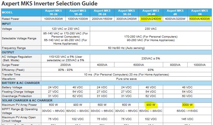

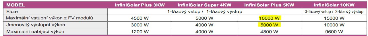

Osobně jsem si myslel, že HF měničům již odzvonilo, ale vidím že jsem v omylu. Vítám, že se ta technologie drží.abrams píše:.......... měnič..............
Mám asi volnoběžnou obsesi, tudíž se chci ujistit: ta volnoklidová spotřeba je vskutku 3,5 A pro 48V napětí?

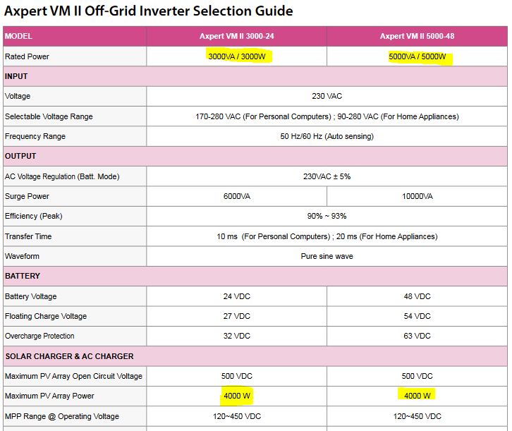

Já bych na to JV a JZ pole použil Axperta s dvěma MPPT. Mám takový, sice to mám na dvě pole ve stejné orientaci, ale myslím, že na ten poptávaný úkol je to nejjědnodušší řešení. Dokáže to zpracovat potom 2x3kw z PV polí. Dělá se i verze s třemi MPPT, ale tam bych měl asi už strach o chlazení. Viz.: https://www.mppsolar.com/v3/catalogs/PIP-MSD_T.pdf
Jinak u mě mám na tom Axpertu klidovou spotřebu 42W, což si myslím, že není tak nejhorší. Vím může být líp, ale za ty prachy to jde.

. Tudíž se více zajímáme o "nezajímavou" skupinu FVE komponentů jimž není věnována příliš velká inovační pozornost . LF technologie je ověřená , docela snadná , zvládnutelná i doma . HF je o dost složitější ale lze jí dosáhnout schopností LF technologií nedosažitelných .
K volnoběžné spotřebě - u mého 6kW HFka bylo uvedeno <2,5A , což nebylo nepravdivé . Realita je kolem 0,5A
. U odkazovaného je uvedeno <3,5A což je více než-li <2,5A , avšak osobně bych tipoval <0,8A
Srandovní jsou dovětky u rozměrů zboží - "Please allow 0.5-2 cm differences due to manual measurement."
takže asi tak
no , mám dojem že LF je spíše stará škola a HF mladší technologie . Vůbec tím nechci naznačit že LF je buldozer , to ne . Pokrok v technologii se projevuje ve všech oblastech , měniče nevyjímaje . Avšak námi poptávaná skupina je dosti zanedbávaná , jelikož není středem světového zájmu . Na výsluní jsou síťové střídače . Pochopitelně , erudovaný , pokrokový a rozumný svět se pokroku nebrání jako náš ČEZkocourkovstřídač_N píše:Osobně jsem si myslel, že HF měničům již odzvonilo, ale vidím že jsem v omylu. Vítám, že se ta technologie drží.abrams píše:.......... měnič..............

utáhne zmíněný Axpert celý barák sám ? Ještě bych připomenul Martin P preferenci jednotlivých komponentůbeethowen píše:Já bych na to JV a JZ pole použil Axperta s dvěma MPPT. Mám takový, sice to mám na dvě pole ve stejné orientaci, ale myslím, že na ten poptávaný úkol je to nejjědnodušší řešení.

Mobilik - a nebyly ty skoky proudu ve skutečnosti spíše skoky napětí FV až nad povolenou horní hranici reglu?
Jestli má PCM5048 v datasheetu povolený takový přepanelování a odešel, tak ti to tenkrát měli uznat jako reklamačku. Tedy za předpokladu, že to nebylo tím skokem napětí nad mez. Povedlo se?
Třeba u Infinisolarů je povolené celkem silné přepanelování, například Infini Plus 5kw má nominál 5.000W a max 10.000W. To je +100% panelů. Akorát že Inifini už patří mezy ty dražší hračky. Schválně mrknu jak je to s přepanelováním u těch nových Axpertů...
Panebože,Axpert MKS teda na přepanelování není vůbec vhodnej. On je spíš rovnou z fabriky pod-panelovanej: Axpert VMII je na tom lépe, ale o nějakém přepanelování opět nemůže být řeči: Nebejt ten Infinisolar tak šíleně drahej, tak je to jasná volba, byť je to přisosávací Hybrid, což Martin P. nepotřebuje.
