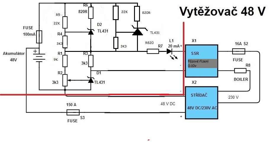

Pokud máš spínání v nule na AC SSR, tak to bude dělat pořád,je potřeba fázové,ale pozor na ovládací napětí toho SSR,je jich málo s 0-30VDC většinou bývají 0-10VDC a to nestačí a spálí se.Jde posílit kybosůb vytěžovač o jednu větev s TL431 ,ať sráží napětí více,mám to doma kvůli 17s a pak by to 0-10V vyšlo.Je tam i úprava hodnot odporů.
To v kroužku ještě jednou a změnit R5 a R1

Re: Vytěžovač
Děkuju za radu.
Přikládám upravené schéma Kybosova vytěžovače. Doufám že jsem tu úpravu pochopil správně.

Tohle zapojení by skončilo ohňostrojem na první pokus po připojení k baterii. To, co vyznačil marko250 kroužkem funguje jako zenerova dioda. Tyto zenerovy diody ale musí být řazeny sériově (za sebou) a nikoli paralelně (vedle sebe), aby takové zapojení mělo smysl. Navíc bych doporučil paralelně ke vstupu fázově řízeného spínače připojit zenerovu diodu s prahovým napětím 10V jako ochranu.

Re: Vytěžovač
Tak nééé,to co je v kruhu tak opakovat směrem nahoru
. A změnit i ty hodnoty odporů z původního 48V schématu.

Re: Vytěžovač
Jo když jsem se na to pak díval, tak jsem vlastně nakreslil blbost, paralel nesnižuje napětí, no co už.
Kdyby si toho všiml admin, tak prosím o smazání mého 55 příspěvku tady, ať se toho špatného schématu nikdo nechytne.
Jako moc tomu nerozumím jak to funguje, matně jsem vzpomínal ze školy jak funguje odporový dělič, ale když mám schéma tak už není problém to zapojit.
Takže pro jistotu, R5, R4, a R6 , D2 hodit dvakrát za sebou, teda s upravenou hodnotou. A mělo by to stačit teda.

Re: Vytěžovač
FíraD píše:Jo když jsem se na to pak díval, tak jsem vlastně nakreslil blbost, paralel nesnižuje napětí, no co už.
Ještě teda koupit ssr s fázovým řízením.
Ano a R1 změnit na 9k

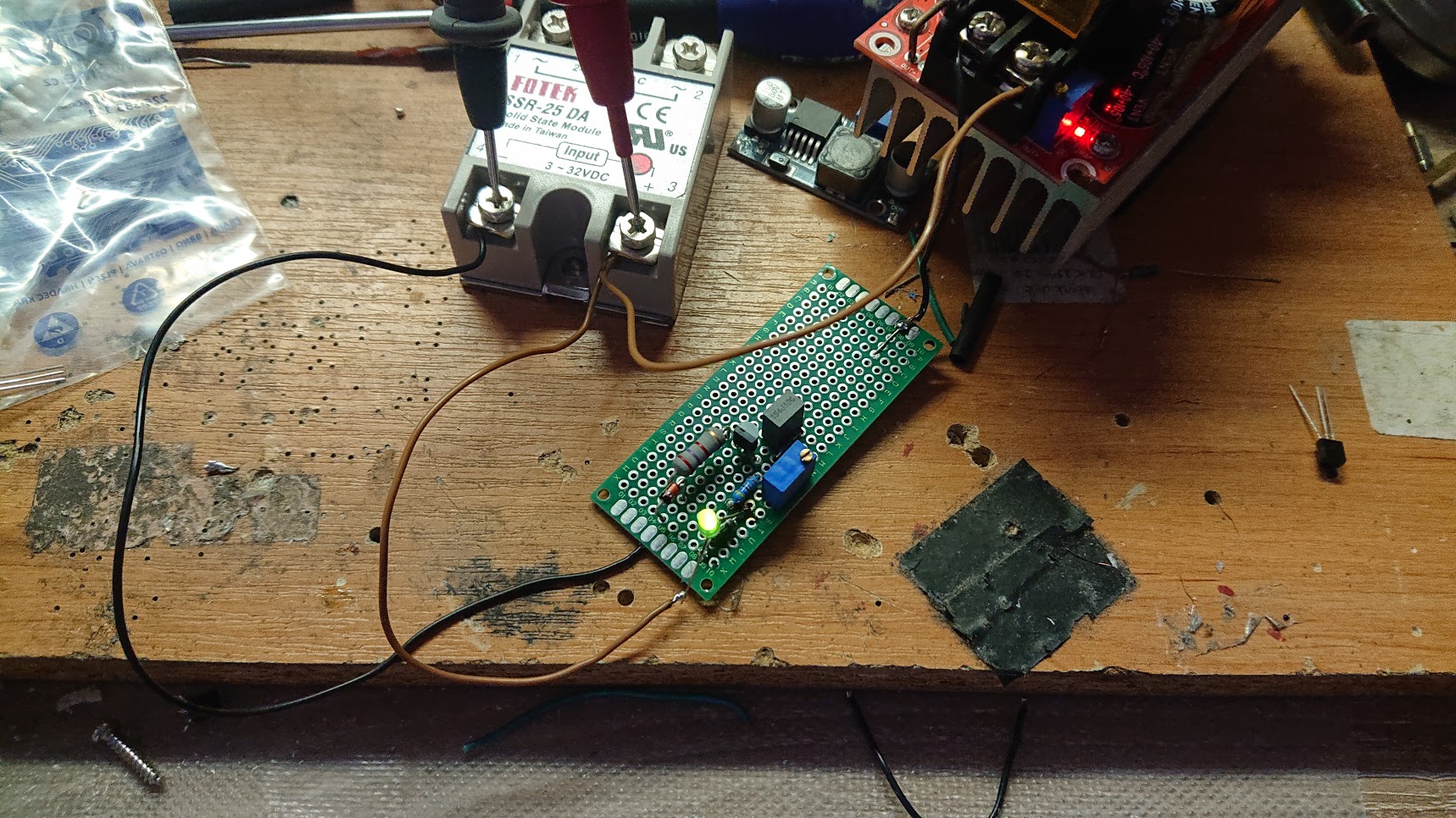

Re: Vytěžovač
ahoj, postavil jsem to dle tvého schématu ale asi to nepracuje správně, při vstupních 55V je na SSR 15,5V a nijak nereaguje na otáčení trimrem, tím byl měl napěťově upravovat otevření ssr ne?dequeue píše:Ahoj, nesledoval som celu diskusiu ale akurat som robil to iste tak prikladam schemu mojho zapojenia. Funguje uz od dnesneho ranaHodnota zenerky 8.2V je taka aku som akurat mal. D1 a C1 tvoria nieco ako hystereziu, nemuselo by to tam byt.

Re: Vytěžovač
ja mam SSR 25DA a teraz ked pracuje/spina/blika tak mam na svorkach foteku 2-2.5Voltov
4(-minus) 3(+plus)
4(-minus) 3(+plus)

Re: Vytěžovač
ano, teď sem si ale uvědomil, že na silové straně ještě fázi nemám ale to by nemělo vadit či ? ta regulace je pouze napěťová takže by se mělo napětí při trimrování na ssr měnit ne?dequeue píše:tych 15,5 voltov mas medzi bodmi 4 a 3 na foteku?

Re: Vytěžovač
fazu netreba teraz pripojovat
podla fotky ta dioda na foteku svieti takze by to malo fungovat, hoci to naptie je niake vysoke (tecie tam maly prud)

Re: Vytěžovač
napatie na SSR by sa nemalo menit plynulo, iba zpinat/vypinat

Re: Vytěžovač
napatie sa ma menit na vystupe z trimra ktory ide na ref vstup tl431
ked je tam viac ako 2.5V tak sa zopne = SSR svieti
ked je tam menej ako 2.5V tak sa rozopne = SSR nesvieti
to napatie sa meni od 2.5V iba malicko

Re: Vytěžovač
tak to mám něco blbě, vyfotil bys mi prosím jak to máš osazené ?

Re: Vytěžovač
vyfotit ti to nemozem, lebo nemam fotak.
mam to na rovnakej dosticke ako ty
na tvojej fotke nevidim R2
merat to na vstupe foteku nie je to najlepsie miesto, lebo tam je dioda a vzdy tam bude cca 2Volty
lepsie je merat to na tom vykonovm odpore ked je na nom napatie tak tecie prud, ked tam nie je napatie tak prud netecie
a ako ti to vlastne funguje? stale to svieti?

Re: Vytěžovač
skus skontrolovat zapojenie, ci ti nechyba niekde prepojenie, lebo nech to pozeram ako chcem, tak na foteku nikdy nemoze byt 15.5Voltov, toboz v stave ked mu svieti dioda

Re: Vytěžovač
ano, napětí na foteku se mění se vstupním napětím, zkusím to polepit nejdřív do vrabčího hnízda jestli jsem někde něco blbě nepropojil, dám vědět
