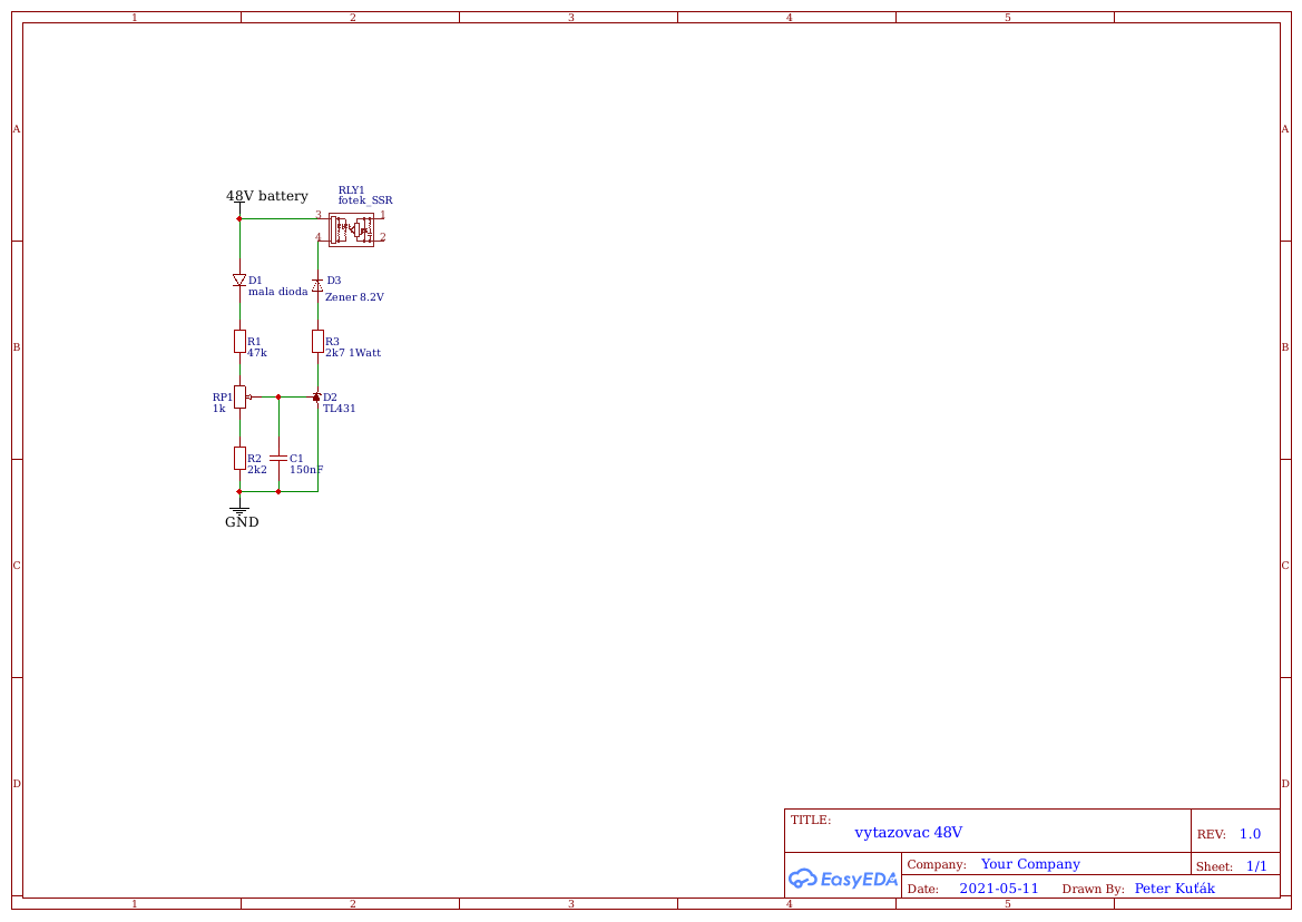

Ahoj, nesledoval som celu diskusiu ale akurat som robil to iste tak prikladam schemu mojho zapojenia. Funguje uz od dnesneho rana :yes: Hodnota zenerky 8.2V je taka aku som akurat mal. D1 a C1 tvoria nieco ako hystereziu, nemuselo by to tam byt.
ahoj, postavil jsem to dle tvého schématu ale asi to nepracuje správně, při vstupních 55V je na SSR 15,5V a nijak nereaguje na otáčení trimrem, tím byl měl napěťově upravovat otevření ssr ne?

Re: Vytěžovač
Nový příspěvek od dequeue »
tych 15,5 voltov mas medzi bodmi 4 a 3 na foteku?
3120Wp + 100Ah 48V Pb + PIP-4048MS
dequeue
Příspěvky: 44
Registrován: úte úno 21, 2017 11:29 pm
Reputace: 1
Re: Vytěžovač
ja mam SSR 25DA a teraz ked pracuje/spina/blika tak mam na svorkach foteku 2-2.5Voltov
4(-minus) 3(+plus)
dequeue
Příspěvky: 44
Reputace: 1
Re: Vytěžovač
trimrom by malo ist nastavit spinacie napatie od 39.2V do 57V

dequeue píše:
ano, teď sem si ale uvědomil, že na silové straně ještě fázi nemám ale to by nemělo vadit či ? ta regulace je pouze napěťová takže by se mělo napětí při trimrování na ssr měnit ne?

Re: Vytěžovač
fazu netreba teraz pripojovat
podla fotky ta dioda na foteku svieti takze by to malo fungovat, hoci to naptie je niake vysoke (tecie tam maly prud)
dequeue
Příspěvky: 44
Reputace: 1
Re: Vytěžovač
napatie na SSR by sa nemalo menit plynulo, iba zpinat/vypinat
napatie sa ma menit na vystupe z trimra ktory ide na ref vstup tl431
ked je tam viac ako 2.5V tak sa zopne = SSR svieti
ked je tam menej ako 2.5V tak sa rozopne = SSR nesvieti
to napatie sa meni od 2.5V iba malicko
vyfotit ti to nemozem, lebo nemam fotak.
mam to na rovnakej dosticke ako ty
na tvojej fotke nevidim R2
merat to na vstupe foteku nie je to najlepsie miesto, lebo tam je dioda a vzdy tam bude cca 2Volty
lepsie je merat to na tom vykonovm odpore ked je na nom napatie tak tecie prud, ked tam nie je napatie tak prud netecie
a ako ti to vlastne funguje? stale to svieti?
dequeue
Příspěvky: 44
Reputace: 1
Re: Vytěžovač
skus skontrolovat zapojenie, ci ti nechyba niekde prepojenie, lebo nech to pozeram ako chcem, tak na foteku nikdy nemoze byt 15.5Voltov, toboz v stave ked mu svieti dioda

Nový příspěvek od Pajavk »
ano, napětí na foteku se mění se vstupním napětím, zkusím to polepit nejdřív do vrabčího hnízda jestli jsem někde něco blbě nepropojil, dám vědět
