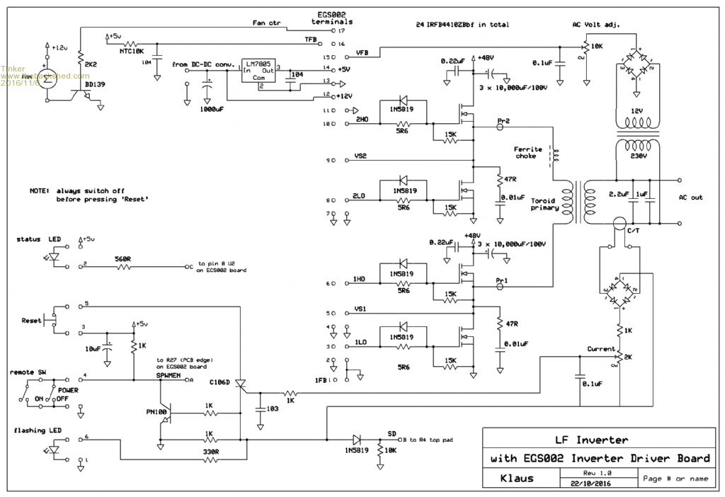

mě fungovala nadproudová pojistka i přes proudový trafíčko, ale jen za provozu, nebo zkratu za provozu.
Bohužel nefungovala při stasrtu měniče do zkratu na výstupu. Musí to být fakt rychlý - jak píše kodl. Zapojení se bočníkem pod můstkem fungovalo - kodlova verze schematu. Ale je nutný tímto vypínat shutdown vstupem přímo budiče fetů. Pak klidně i zdroj SPWM.

Co bylo špatně, že ochrana nefungovala při zapnutí měniče do zkratu? Čím to bylo řízené? EG, Atmel, PIC...?

EG ale to je nepodstatný. Vypínám přímo budiče fetů SD vstupem IR2110. To je nejrychlejší. EG se vypíná taky ale to je nepodstatný.
Tipuju, že to s proudovým trafem nebylo dostatečně rychlý (pulse by pulse). Nebo že to šlo běhěm několika prvních impulsů které jsou ve stejné polaritě takže to nepřeneslo.
Když jsem to zkusil zbastlit přes shunt pod můstkem, tak to bylo na jistotu. cca 30 startů do zkratu po sobě a nic se nestalo.

Ještě jednu nectnost má EG8010 - budí 20kHz SPWM jenom jeden polomost, druhej jede na 50Hz. tj ten jeden polomost se víc zahřívá, reálně spodní polovina, protože má jenom poloviční chladič, ty horní části polomostů mám na jednom společným, tj teplo se rozvede, ale termokamera nejde rozdíl. popis je zde:
EG8010 používá unipolární modulaci jedné fáze, nejlepší řešení je, když 1/4 periody SPWM dělá jedna strana polomostu a druhou čtvrtinu periody dělá SPWM druhá strana polomostu. Potom jsou všechny spínací prvky rovnoměrně zatížený. A to zase musí někdo naprogramovat.
Tvoje schéma ochrany může fungovat, i při SPWM, ALE problémem jsou časové konstanty u zesilovače - pokud budou hodně krátké, tak bude ochrana falešně vybavovat díky špičkám při spínání/rozpínání, pokud dlouhé, přesytí se při zkratu tlumivka a všecko vybouchá (několikrát vyzkoušeno nejenom mnou) i když je to zapojený na SD vstupy budičů. Proud se dá téměř bezeztrátově snímat proudovým trafem, když bude na feritu (železoprachu), nebude to ani vnášet zpoždění kvůli magnetickým ztrátám. A trafo může být kdekoliv, na výstupu můstku, u + napájení... Někde jsem tohle řešení zahlídl, já jsem zkoušel snímat úbytek napětí na ploše DPS v záporné větvi napájení - ale nějak to nešlo použít, úbytek napětí byl cca 120mV při 50A, ale při spínání a rozpínání tam chodily špičky řádu 2V. RC články v podstatě nepomohly, když už jo, tak jejich časová konstanta zpozdila vypnutí až za destrukci mosfetů.
EG8010 používá unipolární modulaci jedné fáze, nejlepší řešení je, když 1/4 periody SPWM dělá jedna strana polomostu a druhou čtvrtinu periody dělá SPWM druhá strana polomostu. Potom jsou všechny spínací prvky rovnoměrně zatížený. A to zase musí někdo naprogramovat.Tvoje schéma ochrany může fungovat, i při SPWM, ALE problémem jsou časové konstanty u zesilovače - pokud budou hodně krátké, tak bude ochrana falešně vybavovat díky špičkám při spínání/rozpínání, pokud dlouhé, přesytí se při zkratu tlumivka a všecko vybouchá (několikrát vyzkoušeno nejenom mnou) i když je to zapojený na SD vstupy budičů. Proud se dá téměř bezeztrátově snímat proudovým trafem, když bude na feritu (železoprachu), nebude to ani vnášet zpoždění kvůli magnetickým ztrátám. A trafo může být kdekoliv, na výstupu můstku, u + napájení... Někde jsem tohle řešení zahlídl, já jsem zkoušel snímat úbytek napětí na ploše DPS v záporné větvi napájení - ale nějak to nešlo použít, úbytek napětí byl cca 120mV při 50A, ale při spínání a rozpínání tam chodily špičky řádu 2V. RC články v podstatě nepomohly, když už jo, tak jejich časová konstanta zpozdila vypnutí až za destrukci mosfetů.

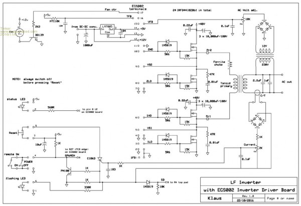

Dakujem za odpoved. Osadenie s IRF135B203 uz koresponduje s popisom chovania a viem odvodit aj dalsie veci. Chcel som mat istotu, preto moj dotaz.kodl69 píše:To Josef 51: Tvýho eleborátu jsem si nevšiml...
U zosilnovaca pojistky s OZ MCP602 som naschval neuvadzal hodnoty suciastok. Co som pouzil bol prvy nastrel ktory chvalabohu fungoval. Optimum ale moze byt ale ine. V konkretnom pripade ktory popisujem pre menic s modifikovanym sinus 150Hz bol RC-clen na vstupe R=1k/C=1000pF a nebadal som ziadne falosne poplachy a pri skrate to vypinalo mostik dostatocne rychle.

Chování ochrany by chtělo prohlídnout osciloskopem, podle časové konstanty by to nemělo zpozdit reakci o víc než 1us (plus rychlost přeběhu OZ a zpoždění vypnutí budiče a rychlost vypnutí mosfetu, který můžou být dohromady i víc než tohle) . Já mám u IR2127 cca 600R+1nF, bez toho to kolikrát ani nenaběhlo, i když ir2127 má mít "blanking time" cca 700ns, tak to ještě potřebovalo trochu pomoct...

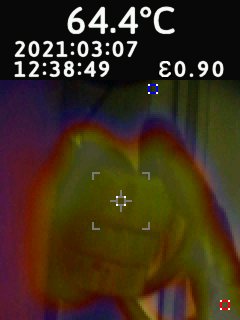

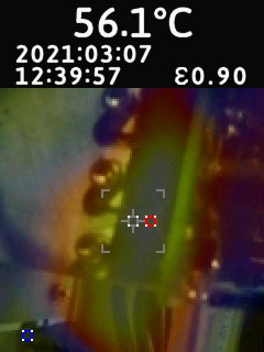

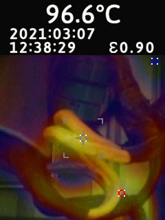

dnes jsem obešel měnič termokamerou. V podstatě je to výkonová část z PJ800 s vlastním řízením. Odběr 3kW cca 2h, pak cca 15minut 4.5kW. Co mě překvapilo, tak teploty přívodů k trafům - podle mě stejným růřezem jsou vinuty i primáry traf. další nejteplejší jsou 1W odpory v RC článcích - ale jen ve dvou, proč to tak je jsem psal dříve vlastnost - EG8010 Trafa jsou v trubce s ventilátorem, vystupující vzduch měl 56°C, fotka nebyla pěkná.
Mosfety na původních chladičích o ničem neví, chlazeno pouze volně, bez ventilátoru: ještě tlumivka: Takže konečný verdikt je, že čínská konstanta dvojnásobku byla překonána, tohle by po pár hodinách provozu s výkonem přes 4kW nemělo šanci se uchladit, a další věc je, že je potřeba věnovat pozornost i tlumivce a jejím přívodům.

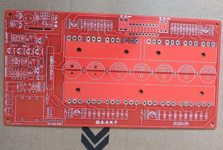

Na Vasu otazku je tazko odpovedat. Tuto dosku nemam. V Cine je asi niekolko desiatok vyrobcov takych menicov. A i ked sa lisia iba v detailoch zvycajne su tieto detaily dolezite.fatter píše:Ahojte, sorry ak bude otazka nemiestna, precital som si cele vlakno a chcem sa spytat, ci podla vas, kedze uz ubehol nejaky cas od vyvoja prvych menicov, moze bez vacsich uprav (a nedostatkov) fungovat aj cinsky menic, napr. https://www.aliexpress.com/item/4000255961232.html. Podla obrazkov k nemu treba este tlmivku, trafo a kondenzator. Ak ma mat podla udajov 12kw, tak ak by bol schopny trvalej prevadzky aj pri polovicnom vykone, uz to by bolo fajn
Vseobecne sa da povedat, ze vsetky cinske polotovary menicov su osadene v riadiacej casti demodoskou EGS002. Tato doska ako demodoska je vynikajuca ale v konecnej konstrukcii by mala byt nahradena riadiacou doskou s korektne fungujucou nadprudovou ochranou - pozor, nie je to iba ochrana proti skratu! V podstate nepoznam na internete riesenie ktore by som povazoval za vyhovujuce. Kodl testuje cestu cez upravu zapojenia hlavnej dosky menica, PavelR naznacil dalsiu cestu ako by mohla tato ochrana fungovat.
Zaujimave riesenie by bola doska vyvodovo kompatibilna aspon na 17-tich zakladnych pinoch s doskou EGS002 a s fungujucou pojitkou. Takouto doskou by sa dali preosadit a opravit uz fungujuce menice s EGS002.
Nasi australski kolegovia riesili ochranu bistabilnou pojistkou ale celkom nie som presvedceny, ze je to vyhovujuce riesenie.

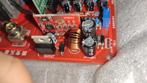

Co sa tyka dosky menica ktoru uvadzate vo Vasom prispevku. Je to doska z poslednej generacie cinskych menicov. Opravena topologia spojov vykonoveho mostika, posilenie budenia vykonovych tranzistorov pri spinacoch 50Hz je asi dostatocne, no u spinacov 23kHz uz nie som si celkom isty. Vyborne, ze ma integrovany zdroj 12V na doske a aj oddelenie vystupu menica 220V od EG8010 cez trafo. Zvysok moze fungovat tak ako je na doske.
Ja na podobnych doskach naviac nahradzujem rele tranzistorom MOSFET p-kanalom. Je to lacnejsie (ako rele) a ma to nulovu spotrebu. Slabinou dosky bude asi neupravena riadiaca doska EGS002 (jej nadprudova pojistka). Vyslednu kvalitu menica naviac podstatne ovplyvnia komponenty ktore uz nie su v dodavke. Hlavne trafo, tlmivka pri trafe a dalsie vystupne obvody menica ako prepatova ochrana, odrusovaci filter - ten by mal byt kvalitny dvojity...

Zdravim,fatter píše:Ahojte, sorry ak bude otazka nemiestna, precital som si cele vlakno a chcem sa spytat, ci podla vas, kedze uz ubehol nejaky cas od vyvoja prvych menicov, moze bez vacsich uprav (a nedostatkov) fungovat aj cinsky menic, napr. https://www.aliexpress.com/item/4000255961232.html. Podla obrazkov k nemu treba este tlmivku, trafo a kondenzator. Ak ma mat podla udajov 12kw, tak ak by bol schopny trvalej prevadzky aj pri polovicnom vykone, uz to by bolo fajn
Pozrite len moje prispevky..
Aj prednedávnom som pisal ze mi menic natocil uz nejaku MWh..
A ano, znesie 12kW. Mam presne tu dosku.. Par krat horela kym som sa naucil zit s jej chybami. Naposledy som ju osadil polovicnym poctom FETov, ale uz 3/4 roka bez zavad dostava denne 5-6kW supy z kuchynskych spotrebičov. Ale nemam odvahu nan zapnut kuchynsky robot.
