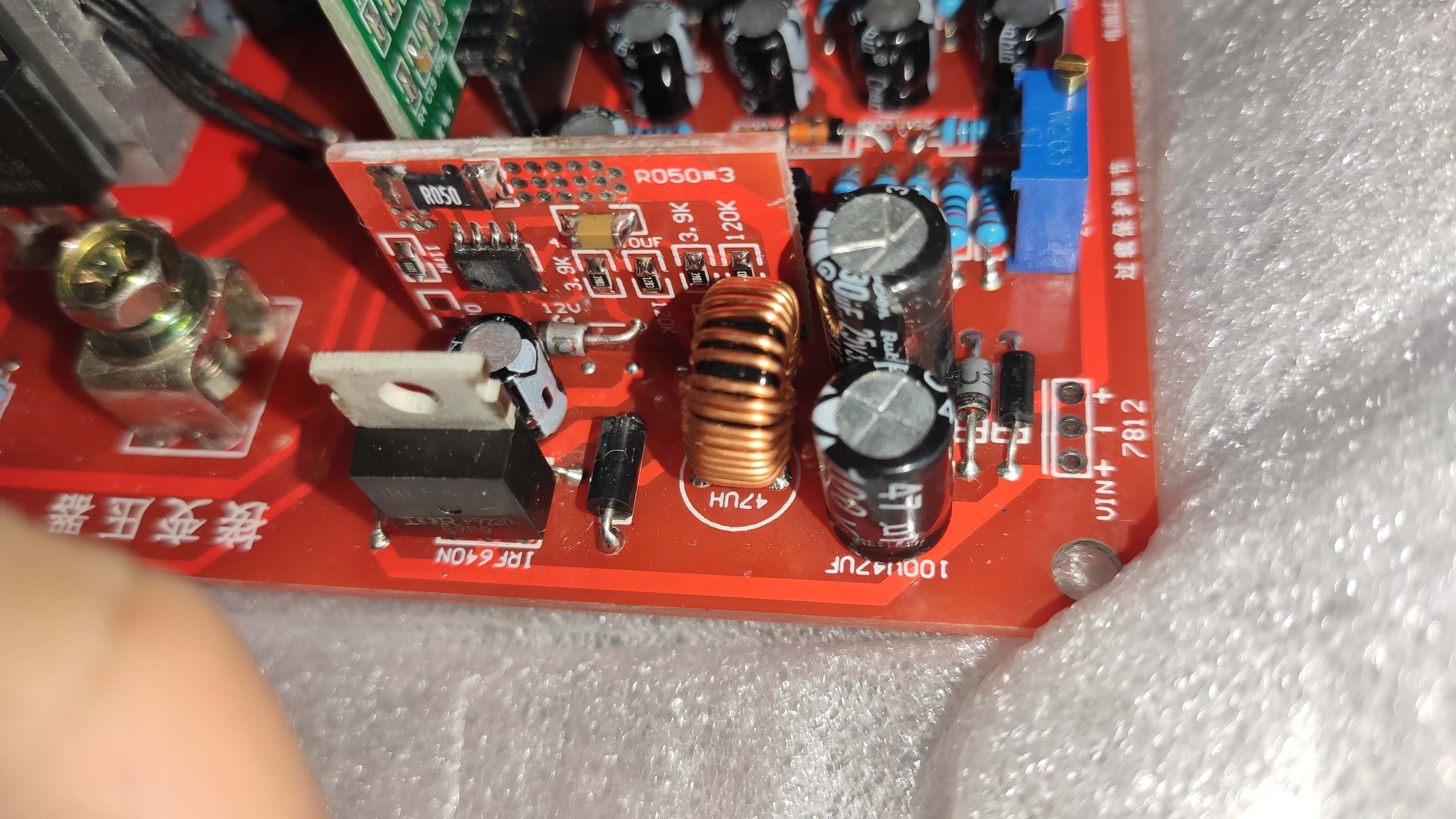

Na Vasu otazku je tazko odpovedat. Tuto dosku nemam. V Cine je asi niekolko desiatok vyrobcov takych menicov. A i ked sa lisia iba v detailoch zvycajne su tieto detaily dolezite.fatter píše:Ahojte, sorry ak bude otazka nemiestna, precital som si cele vlakno a chcem sa spytat, ci podla vas, kedze uz ubehol nejaky cas od vyvoja prvych menicov, moze bez vacsich uprav (a nedostatkov) fungovat aj cinsky menic, napr. https://www.aliexpress.com/item/4000255961232.html. Podla obrazkov k nemu treba este tlmivku, trafo a kondenzator. Ak ma mat podla udajov 12kw, tak ak by bol schopny trvalej prevadzky aj pri polovicnom vykone, uz to by bolo fajn
Vseobecne sa da povedat, ze vsetky cinske polotovary menicov su osadene v riadiacej casti demodoskou EGS002. Tato doska ako demodoska je vynikajuca ale v konecnej konstrukcii by mala byt nahradena riadiacou doskou s korektne fungujucou nadprudovou ochranou - pozor, nie je to iba ochrana proti skratu! V podstate nepoznam na internete riesenie ktore by som povazoval za vyhovujuce. Kodl testuje cestu cez upravu zapojenia hlavnej dosky menica, PavelR naznacil dalsiu cestu ako by mohla tato ochrana fungovat.
Zaujimave riesenie by bola doska vyvodovo kompatibilna aspon na 17-tich zakladnych pinoch s doskou EGS002 a s fungujucou pojitkou. Takouto doskou by sa dali preosadit a opravit uz fungujuce menice s EGS002.
Nasi australski kolegovia riesili ochranu bistabilnou pojistkou ale celkom nie som presvedceny, ze je to vyhovujuce riesenie.
Co sa tyka dosky menica ktoru uvadzate vo Vasom prispevku. Je to doska z poslednej generacie cinskych menicov. Opravena topologia spojov vykonoveho mostika, posilenie budenia vykonovych tranzistorov pri spinacoch 50Hz je asi dostatocne, no u spinacov 23kHz uz nie som si celkom isty. Vyborne, ze ma integrovany zdroj 12V na doske a aj oddelenie vystupu menica 220V od EG8010 cez trafo. Zvysok moze fungovat tak ako je na doske.
Ja na podobnych doskach naviac nahradzujem rele tranzistorom MOSFET p-kanalom. Je to lacnejsie (ako rele) a ma to nulovu spotrebu. Slabinou dosky bude asi neupravena riadiaca doska EGS002 (jej nadprudova pojistka). Vyslednu kvalitu menica naviac podstatne ovplyvnia komponenty ktore uz nie su v dodavke. Hlavne trafo, tlmivka pri trafe a dalsie vystupne obvody menica ako prepatova ochrana, odrusovaci filter - ten by mal byt kvalitny dvojity...

Zdravim,fatter píše:Ahojte, sorry ak bude otazka nemiestna, precital som si cele vlakno a chcem sa spytat, ci podla vas, kedze uz ubehol nejaky cas od vyvoja prvych menicov, moze bez vacsich uprav (a nedostatkov) fungovat aj cinsky menic, napr. https://www.aliexpress.com/item/4000255961232.html. Podla obrazkov k nemu treba este tlmivku, trafo a kondenzator. Ak ma mat podla udajov 12kw, tak ak by bol schopny trvalej prevadzky aj pri polovicnom vykone, uz to by bolo fajn
Pozrite len moje prispevky..
Aj prednedávnom som pisal ze mi menic natocil uz nejaku MWh..
A ano, znesie 12kW. Mam presne tu dosku.. Par krat horela kym som sa naucil zit s jej chybami. Naposledy som ju osadil polovicnym poctom FETov, ale uz 3/4 roka bez zavad dostava denne 5-6kW supy z kuchynskych spotrebičov. Ale nemam odvahu nan zapnut kuchynsky robot.

Takze vlastnosti tejto dosky som odhadol dost blizko. Snad oprava pri spinacoch 23kHz - ze ich budenie tranzistormi SE moze byt dostatocne (bolo by treba provnat napr s TC4452).Johnny.sk píše:...Aj prednedávnom som pisal ze mi menic natocil uz nejaku MWh..
Moj dotaz je ale smerovany inde. Doteras sa mi nepodarilo zistit cim su na tychto modernejsich doskach osadene napajacie zdroje. Ak by to bolo mozne zaujimal by ma cip ktorym riadia zdroj. Celkove zapojenie by som potom snad odhadol dost spolahlivo. Dobre by bolo aj detailnejsie foto zdroja. Vdaka.

Paci, https://drive.google.com/file/d/1b2NKCE ... sp=sharing
najnovsia 3,6kW doska.. uz druhy menic idem s nou stavat.. zda sa mi odolnejsia ako moja 12kW.. mozno aj preto ze je pretazenie nastavene na nizsi vykon..

Vdaka. Samozrejme, obvod ktory ma zaujima ma vyskrabane oznacenie. Toto je moja doska. Plosny spoj pre zdroj je identicky s Tvojim. Iba ten zdroj neviem zohnat.Johnny.sk píše:Paci, ...
