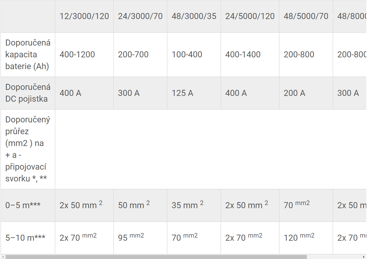

No zrovna mezi mezi MPPT, bateriemi a měničem asi nemá smysl na mědi šetřit. Já mezi baterie a axperta ten 70 mm^2 kabel dal.
Jinak mě fascinujte, že řešíš jestli 2 metry 50 mm^2 nebo 70 mm^2 šlauchu a neřešíš ty hořlavé OSB desky nad bateriemi...

Baterky budu zavrete v rozvadzaci na koleckach..akoze sory ale nemam moznosti byt super nehorlavy a neviem podla kolkych noriem presny..,unicast píše: úte pro 26, 2023 8:51 pmNo zrovna mezi mezi MPPT, bateriemi a měničem asi nemá smysl na mědi šetřit. Já mezi baterie a axperta ten 70 mm^2 kabel dal.
Vsetko co robim maximalizujem na co najmensie riziko ale zasa stavat nejaku super-tuper miestnost kvoli fve mi pride uz az moc!,.

Tu isto nejde o ušetrenie medi, lebo na tých metroch ušetríš koľko 10€?
Tu ide o to, že to bude mať v paralely a záleží od odporu vo vedení aká bude distribúcia výkonu od jednotlivých meničov. Aby sa nestalo, že jeden menič bude dávať ďaleko väčší výkon ako druhý, kvôli malému odporu v kábloch.

Ten odpor tam praveze nieje moc velky rozdiel tak preto si nad tym lamem hlavu..,neviem co by to robilo v praxy...a hlavne ak by som sa rozhodol nahodou ich dat seriovo..

Ako som ti písal, ja by som šiel do 50mm2. Na tie prúdy u teba je to v pohode a príliš nízky odpor káblov môže byť na škodu pri paralelnom chode.

Toho odporu som sa bal preto som sa radsej spytal..a ako sme vravely(len medzi sebou diablo1st) tak pri tej 50mm by nemal byt problem teda ani ak by nahodou ficaly tie menice v serii(ale to uz je len spekulacia)..
Pre ostatnych...tie prierezy co doporucuje victron tak su len orientacne , vsetko zalezi na tom ake kable ma clovek od baterii,ake hrube (velke) ma busbary,istenie atd.. victron sam pise ze vsetko zavisi od miestnych podmienok instalacie, tak preto som sa spytal...

Haha, vidis, o tom sme sa vlastne bavili v spravach
Ja som dal nakoniec 2x50 na kazdy pol (mam lisovacky do 50), dve oka vlezu v pohode, druha strana zbernicova svorka na ten Cu busbar.. sak vies
zicher a mam klud

Ja daval od baterek na busbar 70mm2 delka cca 1,5m a pak k MP2 0,7m 70mm2 tak jsem kvuli tomu kupoval kleste na oka do 300m2

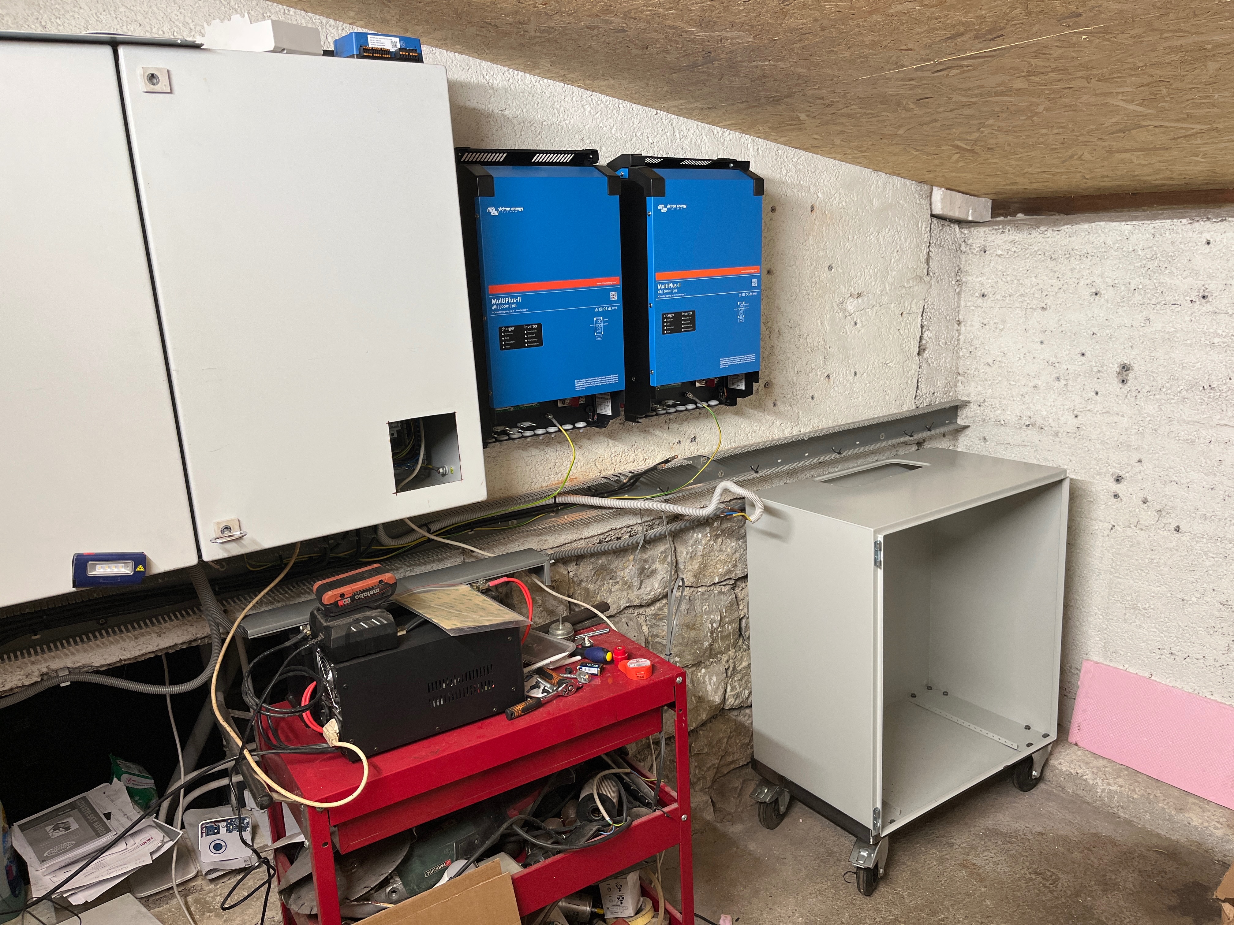

Re: Migelova elektrárna
Tak neska zasa daco pribudlo...urobil som konstrukciu na kolecka na rozvadzac k baterkam nech su mobilne keby daco..budu pekne uzavrete v ocelovej skrine a budem kludnejsi..

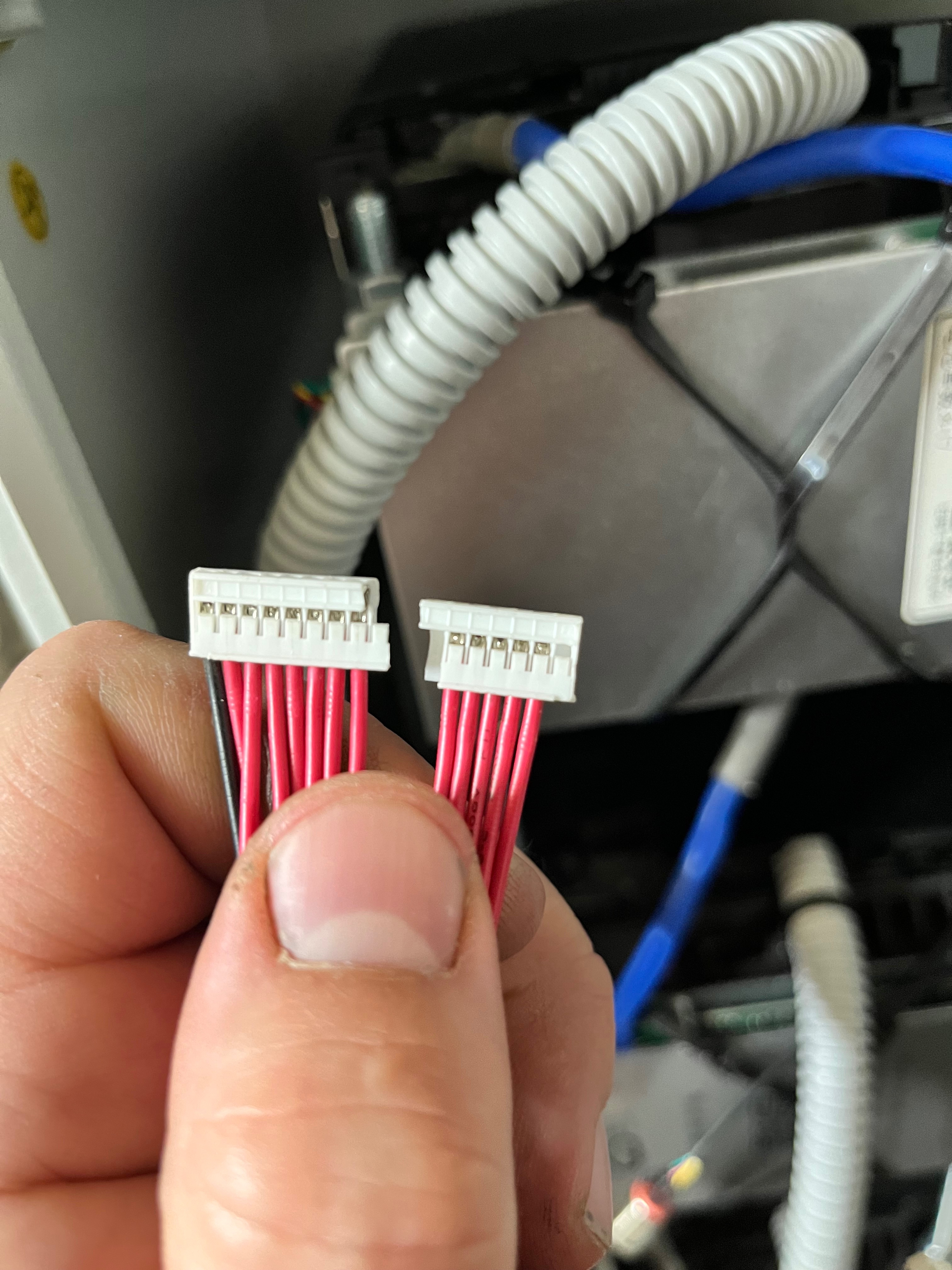

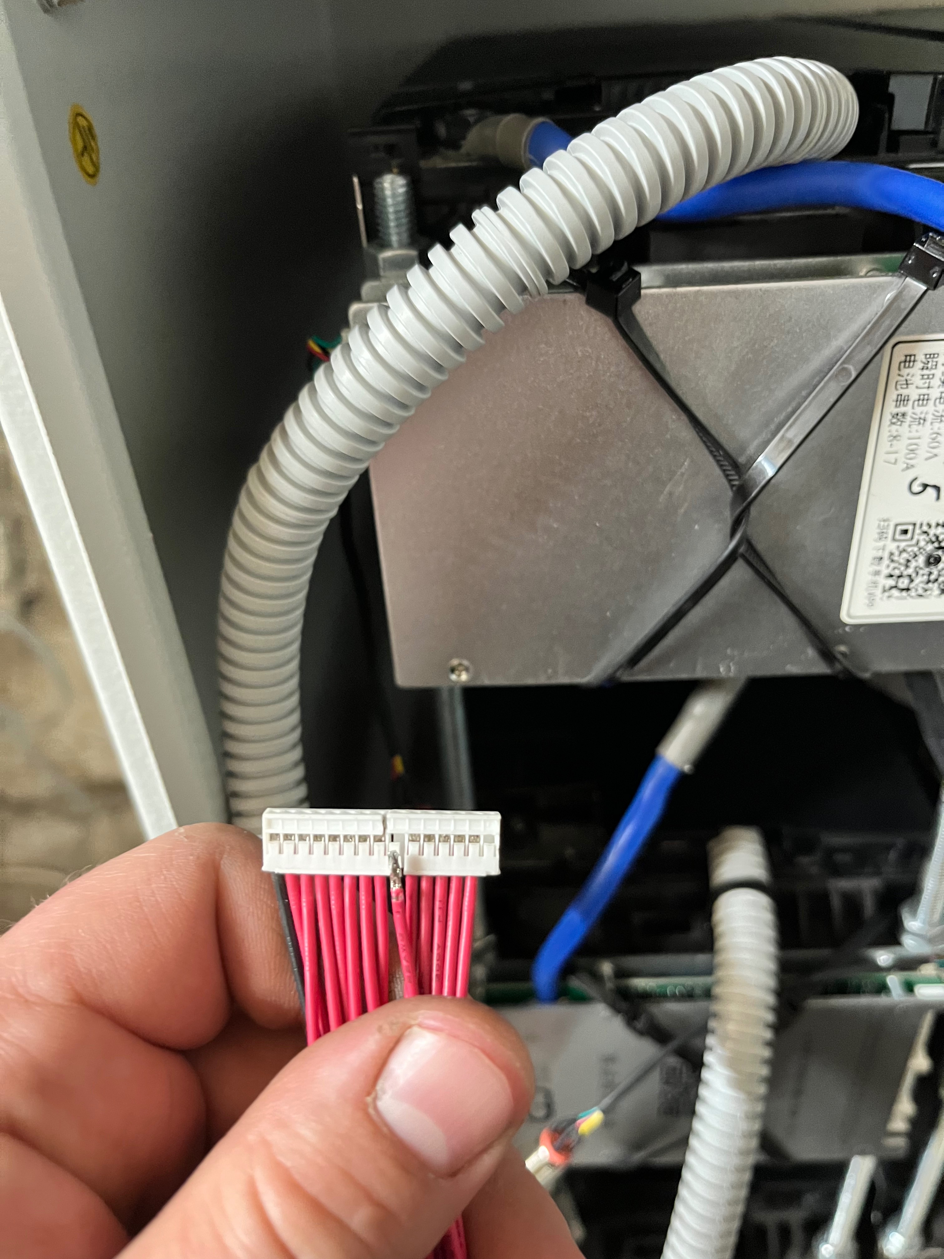

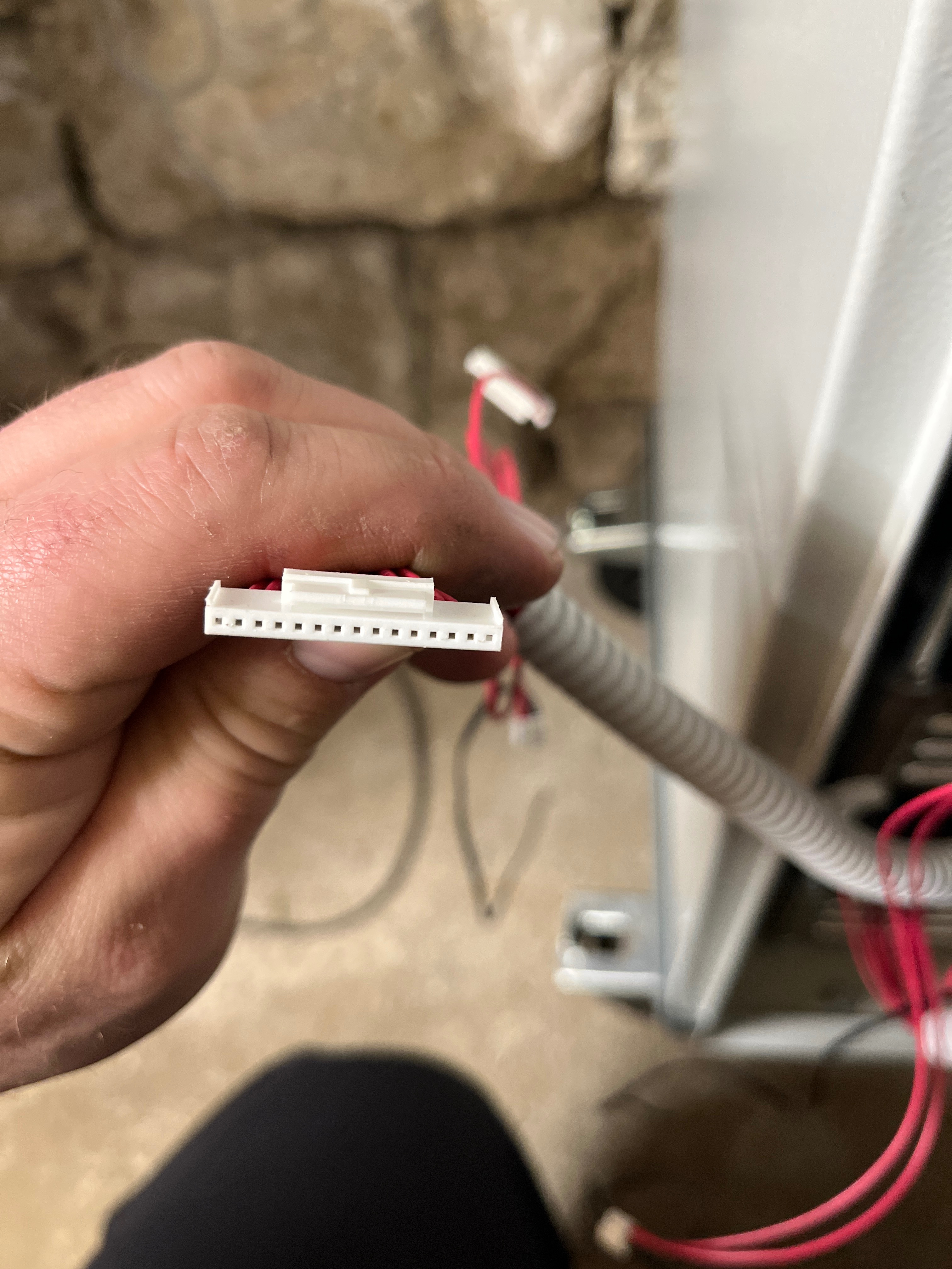

Paani.. Help me!!
Stala sa mi taka vec ked som daval baterky do rozvadzaca,ze som stupil omylom na konektor od bmsky a zlomil som ho...chcem sa spytat ci by niekto mal taky zvysny niekde,by som bol velmi vdacny...
Tento mi nedrzi v bmske nakolko som z neho zlomil perko na zaistenie tak je vykruteny a este aj ten jeden balancny kablik mi tam nedrzi
3x GWL SUN-2000G paralelne
- Příspěvky: 5181
- Reputace:1037
Dají se koupit náhradní, například https://www.aliexpress.com/item/1005004041644510.html. A tady bych zvážil do té doby buď provoz bez BMS, nebo konektor dočasně "spravil" pomocí tavné pistole na plastové tyčinky.
Koukám, jednu pozici máš na konci volnou, zabrousil bych to v místě zlomení, aby šly zasunout oba kusy vedle sebe a přepíchal ty vodiče směrem k volné pozici. Kousek izolepy a bude to fungovat po zbytek života dál
- Příspěvky: 4271
- Reputace:977
Pozri google, mal by to byť konektor typ HY2.0, možno to bude mať niekto aj v okolí, nejaký techfun a podobne.
Nenasiel som nic..objednam to na ali...
Dakujem za info "rva"

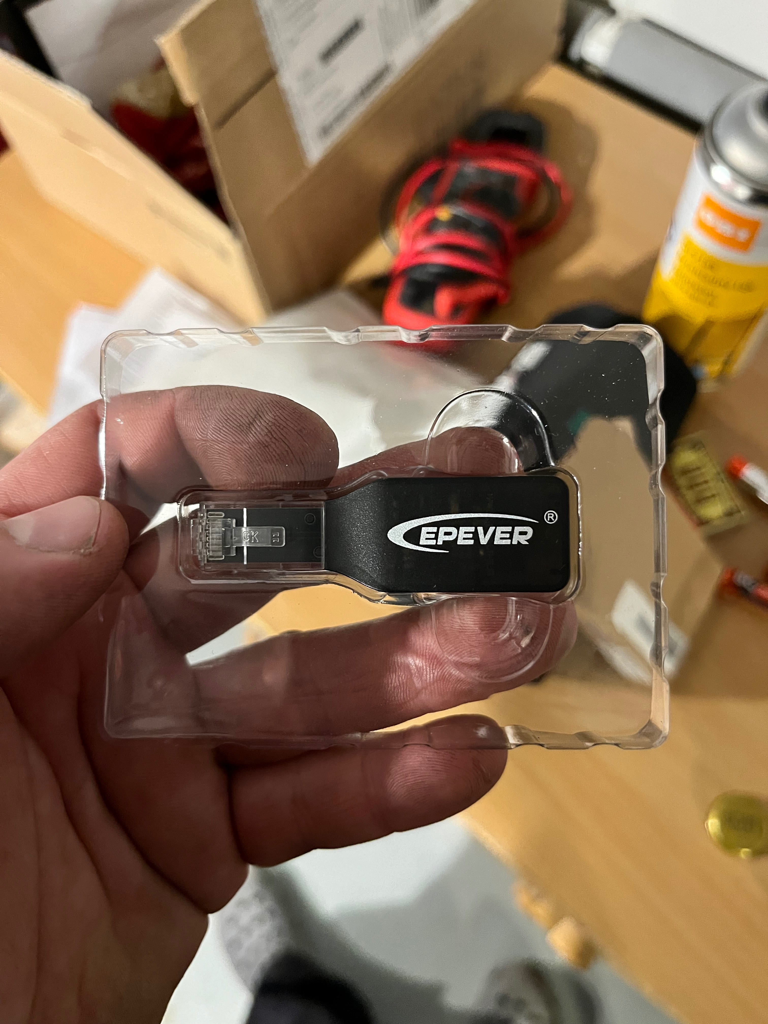

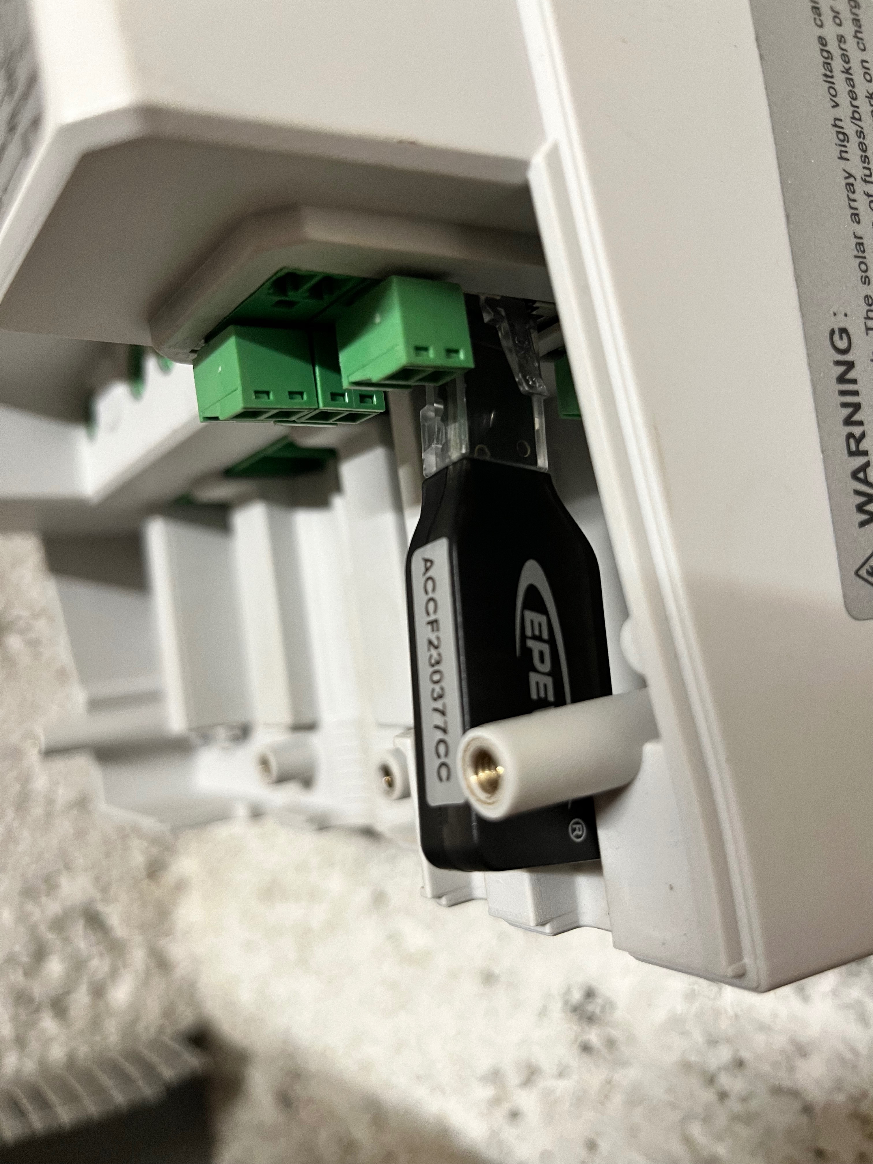

Akoze asi fakt zlaty victron!!!!(som zvedavy co ma pri nom naserie
Neska prisiel blutut modul od epeveru ktory som reklamoval (stary odisiel-nedalo sa spojit) a vymenili mi ho za novy model nakolko ten stary uz nevyrabaju zevraj..
Som sa aj potesil ze super, nebude potreba kabel..a ten picusek je dlhy a nevojde do regla..musim vybrusit ten spodok
Jaja jaaaj..ozaj teraz zistujem ze pri victrone vsetko chytis a zapojis niet nad to ! Ten modul som pouzival 8mesiacov a odisiel..dalsi prevodnik co som mal k reglu tak nesiel od novoti...akoze je to sranda aspom
Kto pouzivate tento modul?..ako to mate riesene?
Ja rozmyslam ze to jednoducho pod tym spodkom vybrusim aby to slo rovno do konektora
