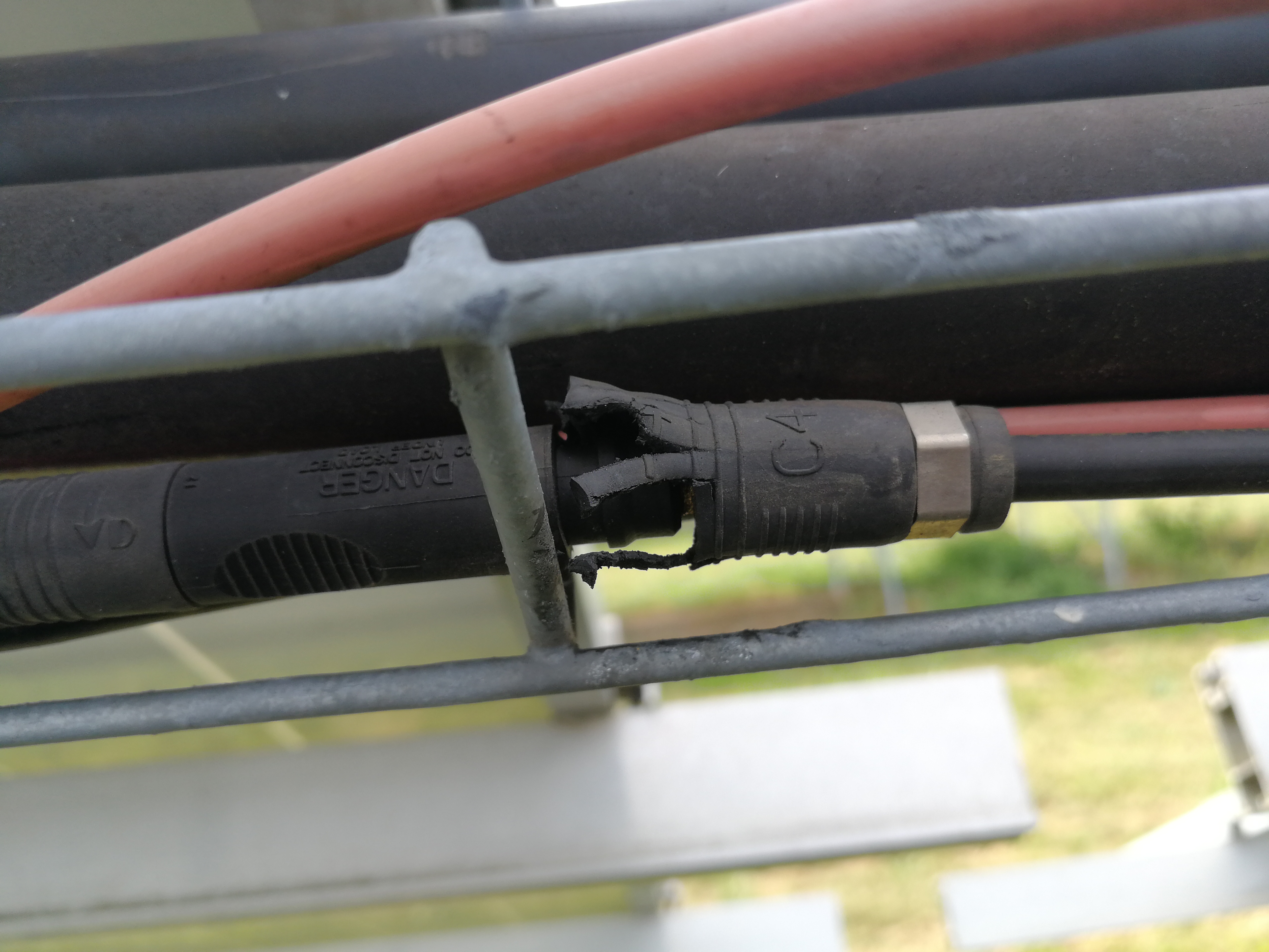

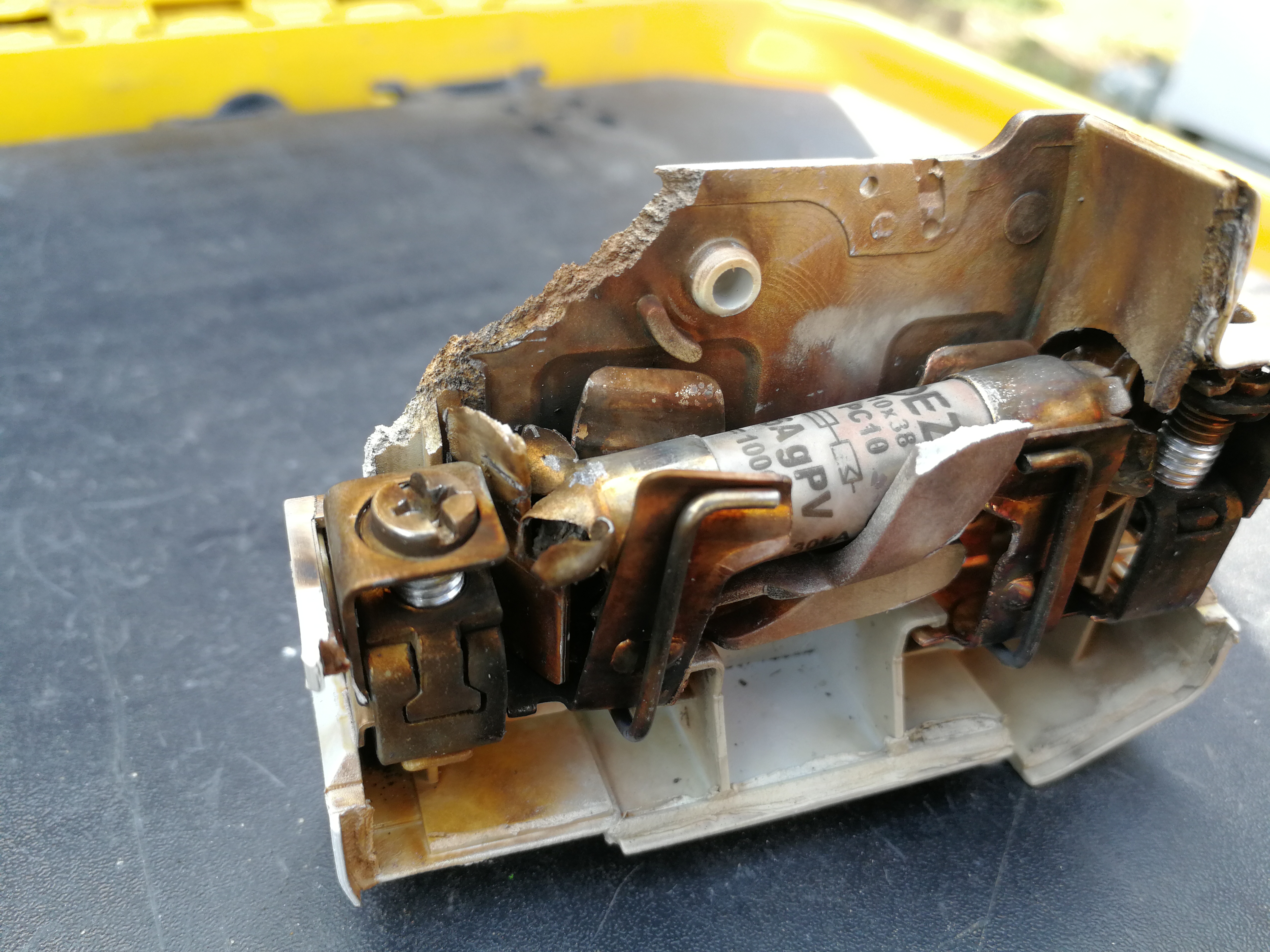

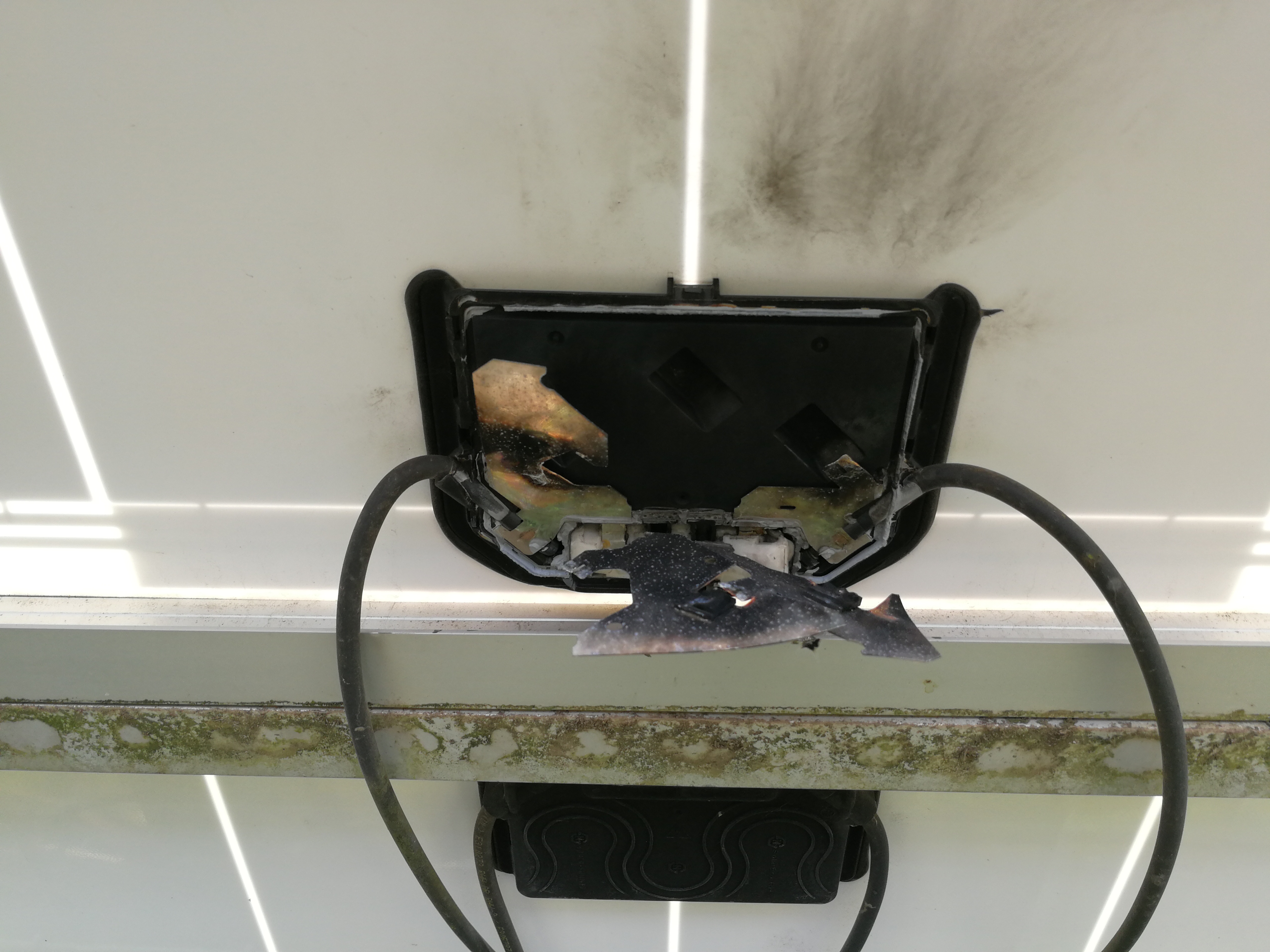

Prikladam par fotek jak to muze vypadat pri primym zasahu kde urcite tech 640kA nebude.
A to neni zadna domaci konstrukce ale original vyzbroj stridace.
Kdo najde v te krabici co byla komunikacni prepetovka?
Na 67 panelech vymeneny diody a funguji dal. Panel do ktereho to svihlo rozbity sklo ale jinak by fungoval.

Hurvayz: To je velkej polni ongrid. Vse uzemneno.
Mysleno spis jako ukazka ze i kdyz prepetovky zaberou jak maji a samy se u toho obetuji tak i tak muzou vznikat skody.
Otevrel jsem stridac vysypali se na me plastove obaly prepetovek a on si protom vesele stridal a ja se divil

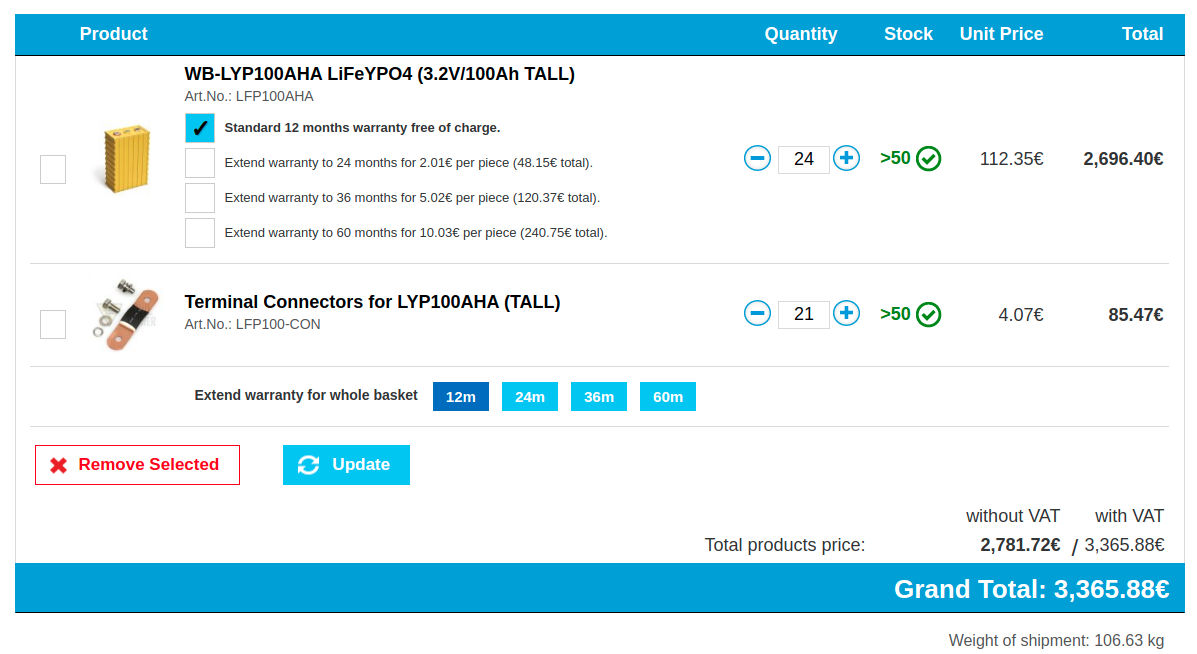

Teraz Winstony stoja toľko.
Za 3500 € aj s dopravou, dostanem: To je 24 x 100 x 3.25 = 7800 Wh
max. a cca. 0.75 x 7800 = 5.85 kWh
použiteľnej kapacity pri 75 % DOD.
Uvažujme pri danom DOD cca. 5000 cyklov a 15 r. životnosti.
To je 5.85 x 5000 = 29250 kWh, ergo
3500 € / 29250 = 0.11965 € / kWh.
Zoberme superkapacitor:
3.55 x 30000 = 106500 kWh
3500 € / 106500 = 0.03286 € / kWh,
čo je pri uvažovanom počte cyklov: 0.11965 / 0.03286 = 3.64-krát výhodnejšie.
