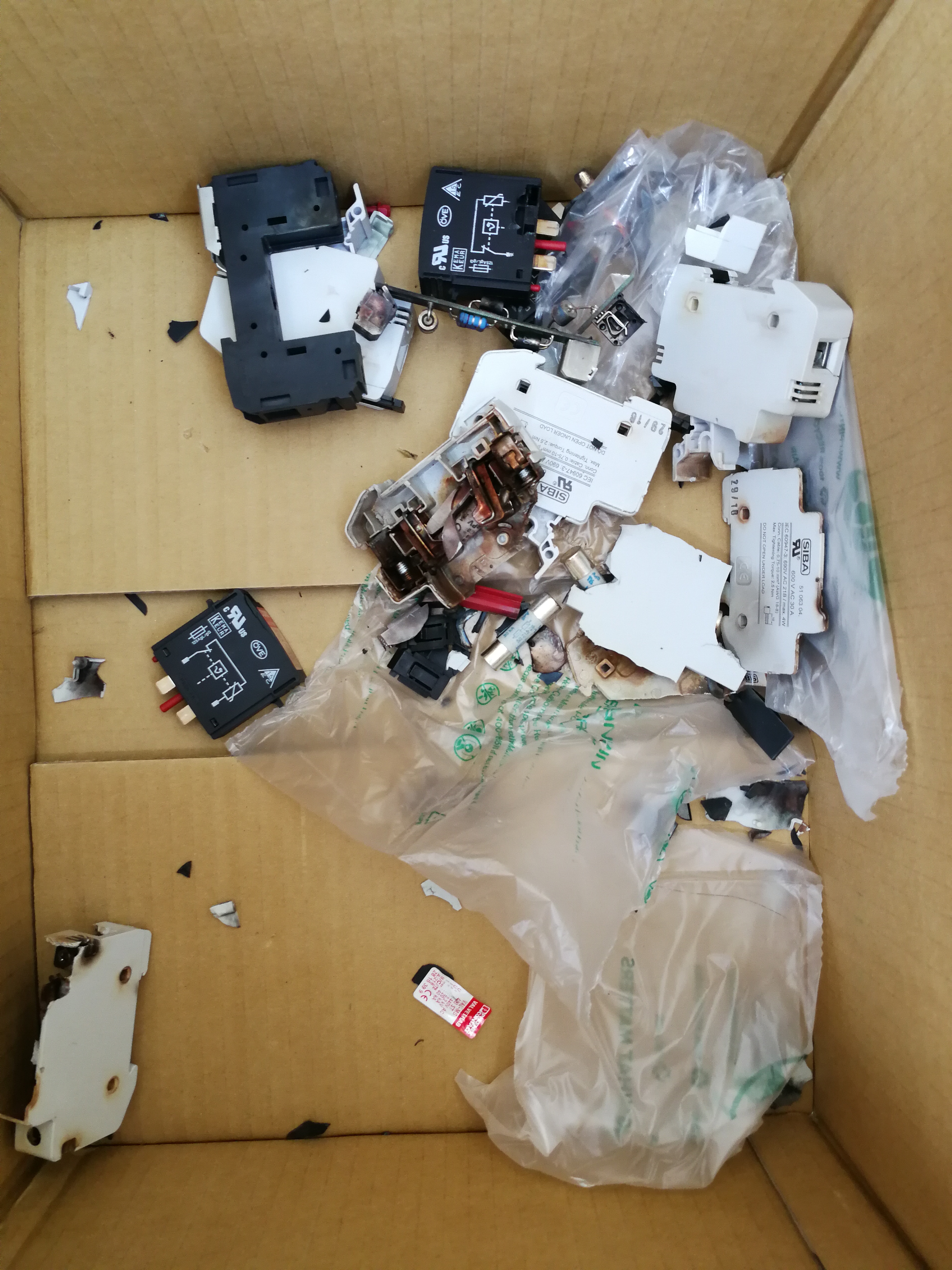

Prikladam par fotek jak to muze vypadat pri primym zasahu kde urcite tech 640kA nebude.
A to neni zadna domaci konstrukce ale original vyzbroj stridace.
Kdo najde v te krabici co byla komunikacni prepetovka?
Na 67 panelech vymeneny diody a funguji dal. Panel do ktereho to svihlo rozbity sklo ale jinak by fungoval.

Nazdar Pavle. Konstrukci, ramy mas uzemneny?

Hurvayz: To je velkej polni ongrid. Vse uzemneno.
Mysleno spis jako ukazka ze i kdyz prepetovky zaberou jak maji a samy se u toho obetuji tak i tak muzou vznikat skody.
Otevrel jsem stridac vysypali se na me plastove obaly prepetovek a on si protom vesele stridal a ja se divil

Jj. Ja neprojizdel cele vlakno. Ja jen ze uzemneno nemám, zatim..

Zákazník: Dobrý den, chtěl bych si koupit nějaké přepěťovky, Koukám ale, že ty z vaší nabídky nemají indikační okénko, tak nepoznám, kdy je mám vyměnit.PavelR píše:...Otevrel jsem stridac vysypali se na me plastove obaly prepetovek a on si protom vesele stridal a ja se divil
Prodavač: Nebojte pane, to poznáte...

Přepěťovku sice mám, ale jak někde poblíž zabouří, odpojuju panely. Když to má schytat nějaký panel, ať aspoň ten měnič přežije.
