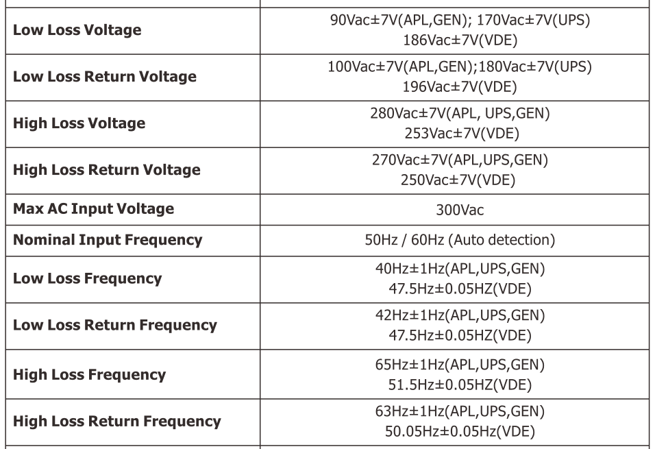

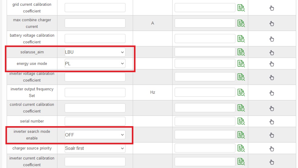

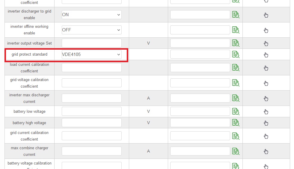

Vie niekto co znamenaju tieto nastavenia resp. ich skratky? Alebo je k tomu niejaky navod?
Dakujem.
Dakujem.
- Příspěvky: 4696
- Reputace:315
Re: Jak nepostavit FVE (Zlaté Hory)
Ano je k tomu návod - ty jsi ho s měničem nedostal?
To s VDE4105 je rozsah napětí a kmitočet které považuje měnič na AC IN za dobré.
APL největší rozptyl, pak GEN,UPS,VDE nejpřísnější.
Viz obrázek: Dále solaruse_aim určuje zda má přednost baterka či spotřeba - tady jsem to moc nepochopil u 48V verze je to líp popsané a chová se to jinak jak u mé 24V, ale v zásadě při LBU se dřív přepne z bypassu na soláry, při BLU později při stejném nastavení.
energy_use_mode režim v jakém měnič pracuje - asi nemáš must protože režim PL neznám my máme 1:SBU;2:SUB;3:UTI;4:SOL
inverter search mode - úsporný režim - když není odběr tak při ON vypne AC OUT výstup dá se to použít když máš zařízení které mají větší odběr, když tam budeš mít jen ledkovou žárovku a zapneš ji tak ti bude blikat protože invertor nerozezná tak malou zátěž a nezapne se.
