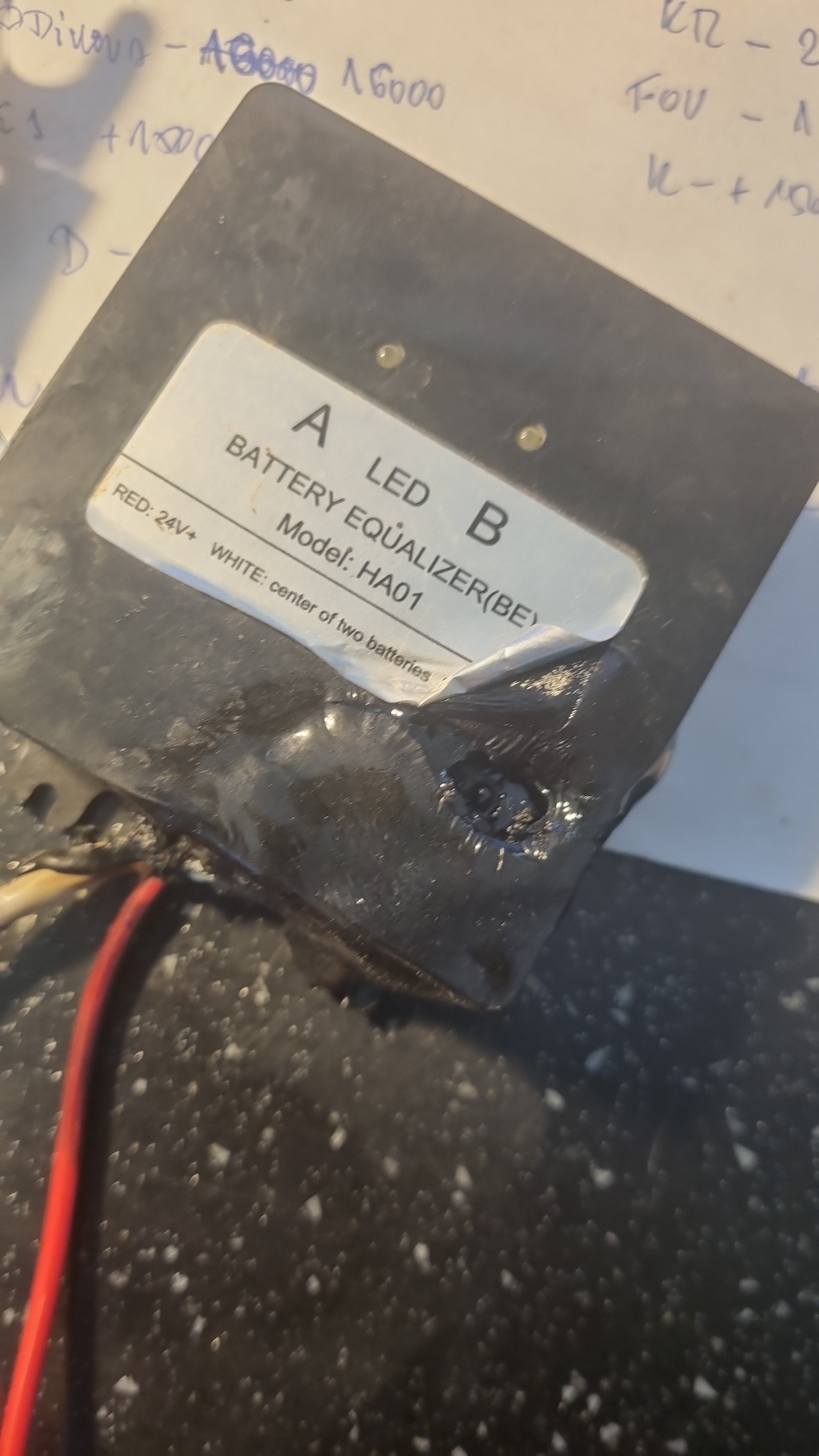

Můj případ z letoška:
Byl jsem na dovolené autem na Islandu.(jaksi mimo dojezdovou vzdálenost) Dům mi hlídala 78letá matka. Ráno mi volá, že v garáži něco houká a je tam zakouřeno a smrad po spálených kabelech, plameny nevidí. Mám obětavé sousedy, co přišli a elektrárnu přes Whattapp odstavili a přepli na DS, ona by s tím absolutně nevěděla rady. Z čeho pocházel kouř na to nepřišli. Ječel požární hlásič.(výborná věc, vřele doporučuji, ke každé FV nejlépe 2x)
Vyhořel a seškvařil se 12V balancer mezi bateriemi,co je tam 3 roky.
Když se má něco posrat, tak zrovna nejmeně vhodnou dobu. Po mých zkušenostech tyto dodatečná opatření jsou fajn, hlavně pokud FV běží bez dozoru.
O panice bych nemluvil, protože karma je zdarma

Tak dnes odpoledne u mě v garáži opět nakouřeno. Dobíjím 5kW EV a dívám se na mobil a ukazuje mi to napětí baterie 61V.(Říkám si co je to za blbost) Napěťový strop mám nastavený na 56.4V. V garaži lehký kouř a skutečnost baterie 61V. Levný MPPT Easun 6048 ztratil zábrany a nabíjel, až se z něho kouřilo a ztratil schopnost regulovat horní napětí, měl jsem 2ks, oba pod větším zatížení v krátké době odešly. Nejhorší možná závada na MPPT jaká může být.
Jestli by nabíjel až do napětí panelů netuším.
Tyto MPPT nenechávat bez dozoru a nekupovat. Vyhozený peníze.

BMS Lifepo odpojila naštěstí zústalo připojeno cca 800Ah olova. Jinak by šly regulátory bez baterii proti sobě.Migel píše: ned zář 22, 2024 4:14 pmTak tomu sa vravý byt správnu chvílu na správnom mieste!Keby bol človek ozaj niekde preč tak hned je prúser!Inak preco bms neodpojila baterku

Postupně pošlu spíš na recyklaci než do vězení všechny levný věci. Tím jak se systém zvětšuje a tahají se větší výkony je potřeba systém trochu řídit a aby se celý sám odstavil. Což u těchto levných věcí jde složitě, nemám chuť to řešit ani systém hlídatMex píše: ned zář 22, 2024 5:17 pmTakže ho pošleš do vězení, to je jasné.Franta2776 píše: ned zář 22, 2024 4:05 pmTak dnes odpoledne u mě v garáži opět nakouřeno. Dobíjím 5kW EV a dívám se na mobil a ukazuje mi to napětí baterie 61V.(Říkám si co je to za blbost) Napěťový strop mám nastavený na 56.4V. V garaži lehký kouř a skutečnost baterie 61V. Levný MPPT Easun 6048 ztratil zábrany a nabíjel, až se z něho kouřilo a ztratil schopnost regulovat horní napětí, měl jsem 2ks, oba pod větším zatížení v krátké době odešly. Nejhorší možná závada na MPPT jaká může být.
Ale není mi jasné, jestli BMS pošleš do stejného vězení nebo do nějakého jiného (s tvrdšími podmínkami)?
U mě se z těch levných věcí nepovedly přepínače sítí,balancer na 12V a MPPT6048.

Ale to kouřil ten regl (vždyť to tam doslova píše), BMSka správně "nevypla", protože se nedostala hodnota napětí na kritickou mez. K tomu komunikace není nutná.
Měl tam 61 V, což je v jeho případě 3,588 V na článek, což je sice na běžný provoz už hodně, ale není to ještě hodnota na havarijní odpojení.
