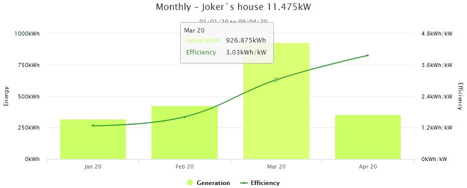

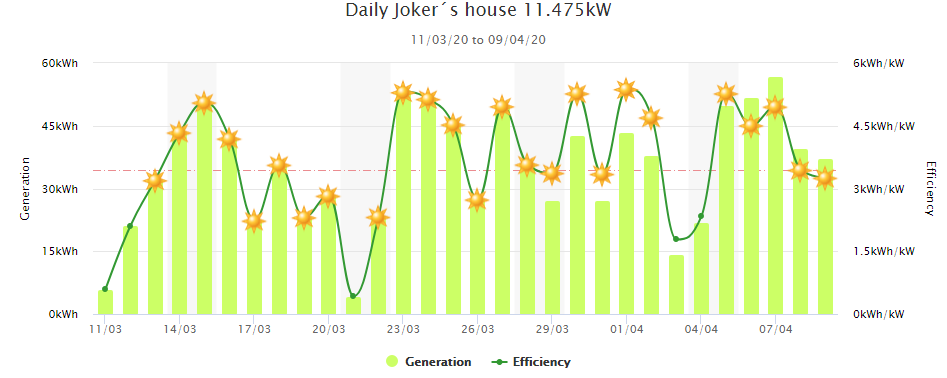

Ahoj dobří lidé.
Stejně tak jako Vám dělá radost Vaše výtvory a elektrárny, i moje elektrárna radost mě.
Jsem štastnej že jsem poslechl tchána a pod dlažbu nacpal podlahovku, mám teda trvale 1,6 kW na vytěžování přebytků
dále elektrokotel klima atd atd. vše se spíná automaticky.
No a díky tomu sluníčko dělá vembloudy jednoho za druhým, jako v egyptě na křižovatce
Problém je že v domě je 23 stupňů, a není už to kam dávat.
Takot vypadá letošní moje výroba denní, a měsíční 926 kWh za březen. je to fakt super.
vytěžovače mě brání používat dřevo..

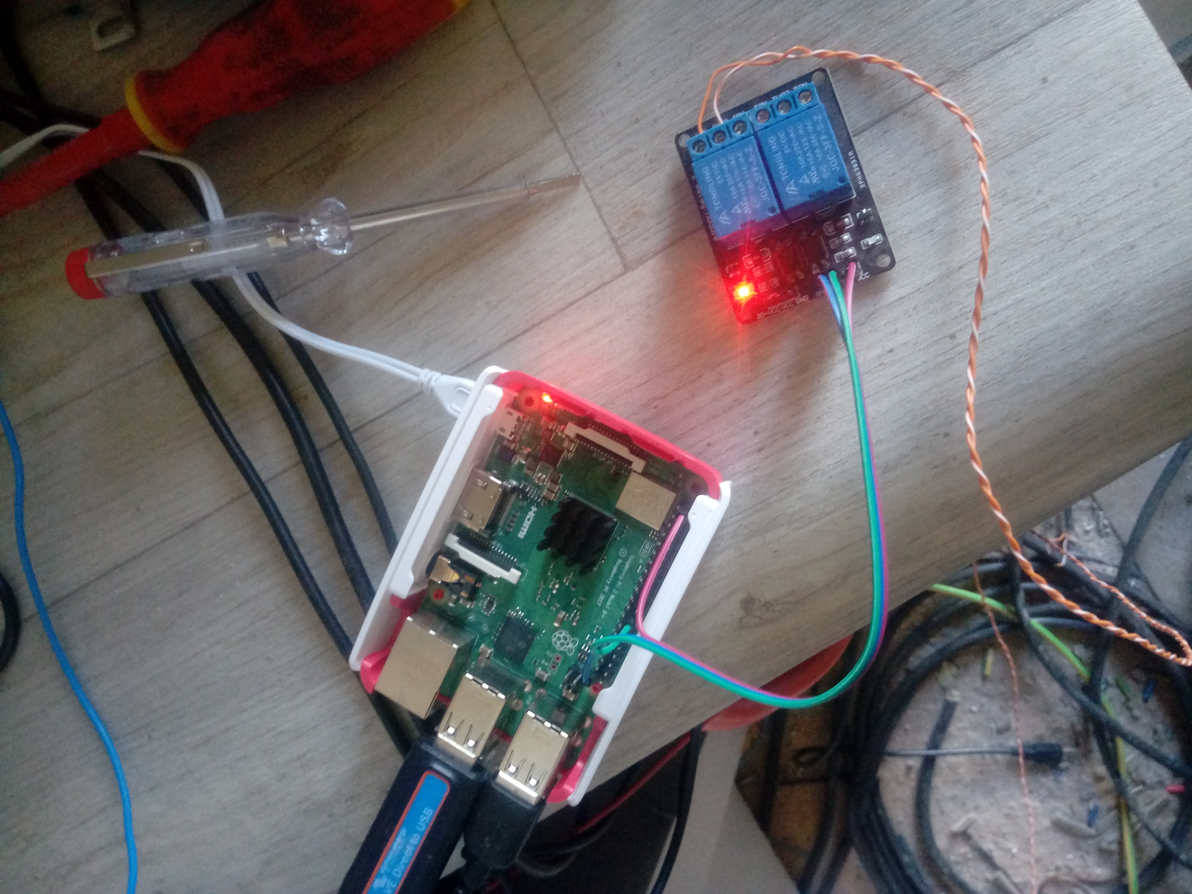

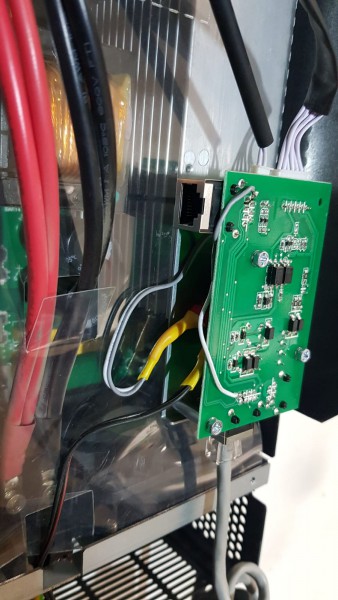

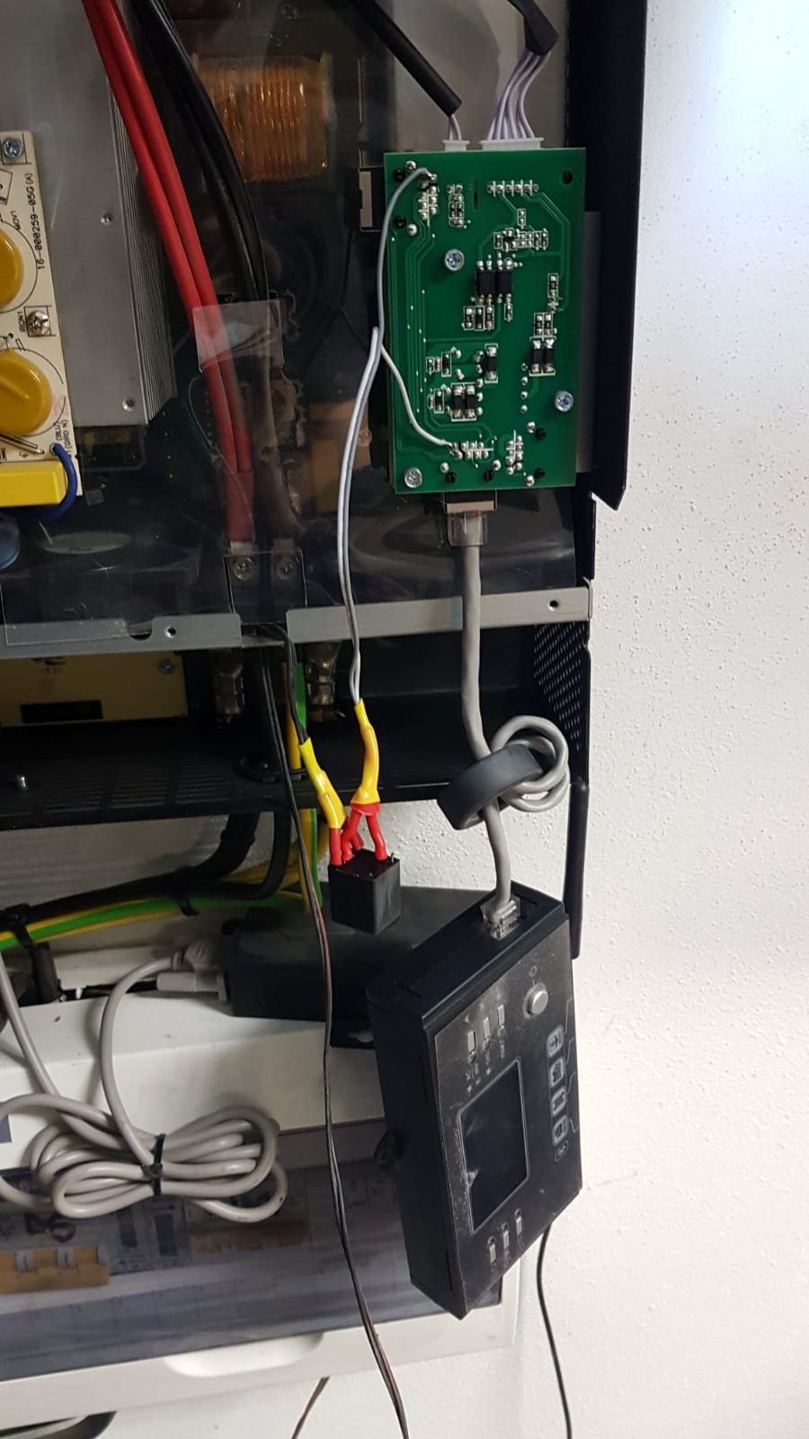

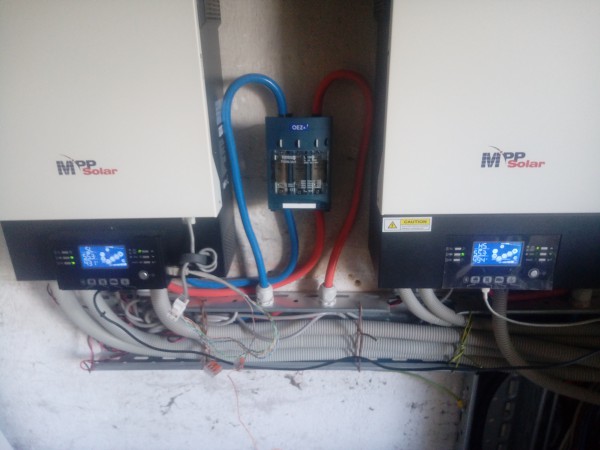

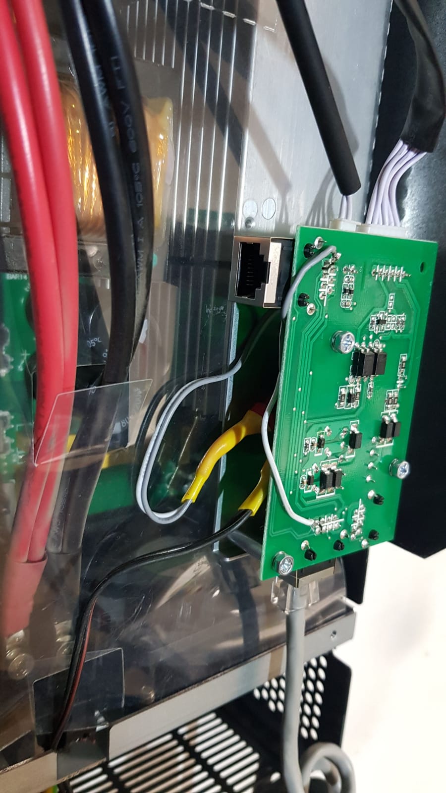

Ahoj Přátelé,
podařil se mi takový malý husarský kousek a to v podobě tes vypínání měniče na noc, respektive příprava na zimu.
konfigurace stále stejná:
1fázové zapojení 2 paralelních měničů PIP 5048MK pracující zálohované sítí.
když jsem kuchnul měnič abych se na to podíval jak ho zapnout, tak jsem našel že tlačitko ( typ push - on pull off) je pouze zapojené na 2 fousy propojovacího RJ45, takže jsem to prostě musel zkusit.
Co z toho vyšlo?
po rozstřihnutí prvního fousu ( hnědý ) se měnič vypnul, po připojení fousu zpět se zapne. TZN ano umíme to řídit externě resp zapne se když to chceme a je to fajn, v noci s minimální spotřebou ( lednice a tu ta tam rychlovarka na sunar a světlo) bohatě stačí měnič jeden.
Včera jsem hodně v rychlosti zjistil že když je měnič solo ( single) funguje dobře a poslouchá.
jak se to chová jako celek v paralelnim chodu?
Problém přichází když je v paralelním provozu a jeden z nich vypnu ( externě ovládacím relé, které roztrhne hnědý drát), tak se střídač vypne, druhý běží a střídá ( oba mají připojenou síť 230V z DS)
ale pak a ještě mu seberu DS a nejsou ani FV ( typicky noc - ostrov - bez DS se 2 měniči v paralelu)
tady už dojde k tomu že měnič vypnutý externě zdechne uplně, protože nemá žádné napájení ( není DS, není PV a tlačítko vypnuté) - tento měnič hodí chybu a právě to způsobí vypnutí paralelně běžícího druhého měniče.
Tuším že mám nastavený zakázaný bypass dissabled.
no takže prozatím jakýkoliv výpadek na DS při konfiguraci paralelní provoz 2 x PIP 5048 MK nebo axpert king zdechne celej barák - včera asi 3x než jsem dal dohromady souvislosti v ucelenou myšlenku.
nezkoušel jsem měniči který ovládám ( hnědým externím kablíkem ) současně s vypnutím externím tlačítkem vypnout stykačem DS , to znamená že ten druhý zapnutý měnič by měl DS, a byl tak ochráněný při jakémkoliv případu výpadku DS.
Bylo by dobré sem pro Vás napsat pravdivostní tabulku jak se to chová když …. na to abych ji doplnil potřebuju dost času takže to zatím odkládám. kombinací různých nastavení je mnoho.
Takže ted se samozřejmě otevírá otázka dobře když bude měnič jeden - umim ho vypnout a zapnout externě - což se zdá fajn, a vypnutí soft tlačítkem je určitě prima jak pro měnič tak pro ostatní komponenty v něm
Prosím kolegu Hurvajze o vyjádření se a doplnění chování v uspořádání ostrovní měnič jeden externě ovládaný.

Ano kolega Vítek na to došel, já si to malinko upravil a funguje to.Používám PIPa jen na pračky a žrouty takže pro mě značka ideál. Dnes ráno v osm menič dle spínaček zapnul a počítám že v osm večer vypne. Dalo by se to udělat i automaticky, ve vnitř měniče při raním osvitu cvakne relé jak se připojí MPPT čko a večer zase odpadne.. ale nechtělo se mě to rozebírat. Samo že se to nehodí pro ty co mají jeden měnič a jedou s ním i v noci. To je spíš pro extremisty jako jsem já a Vítek, který už začíná počítat výrobu v MW a má v plánu osadit dalších 5 PIPů.. hezký den a hodně svitu!

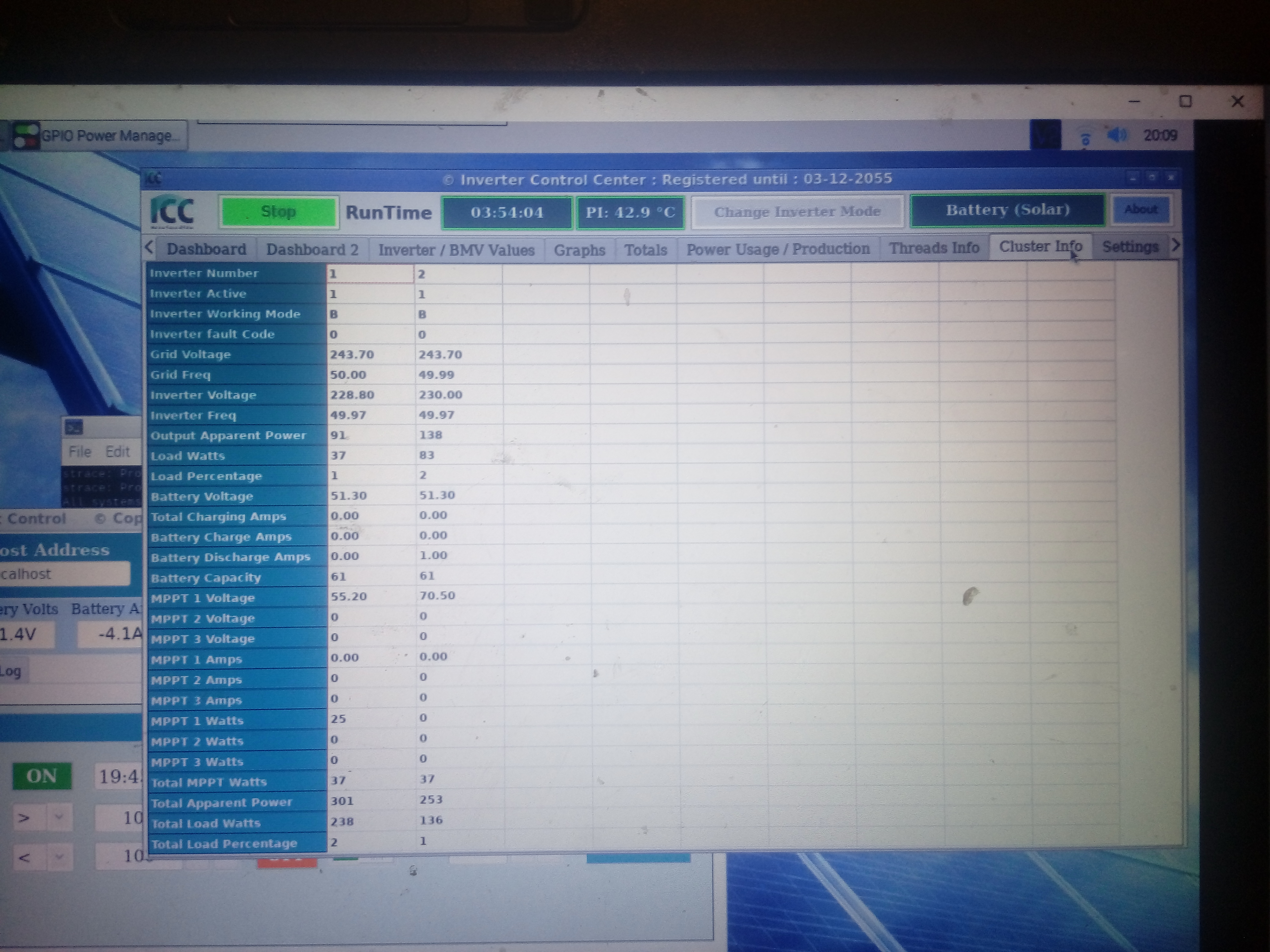

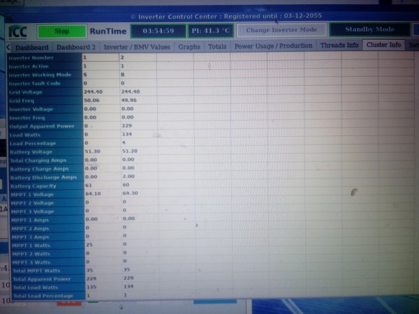

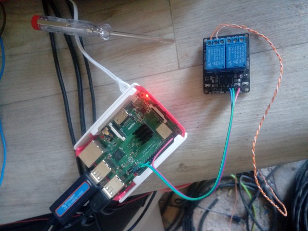

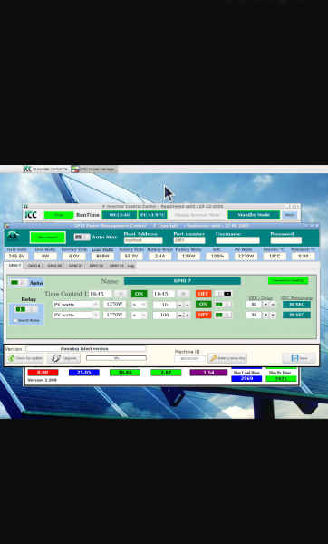

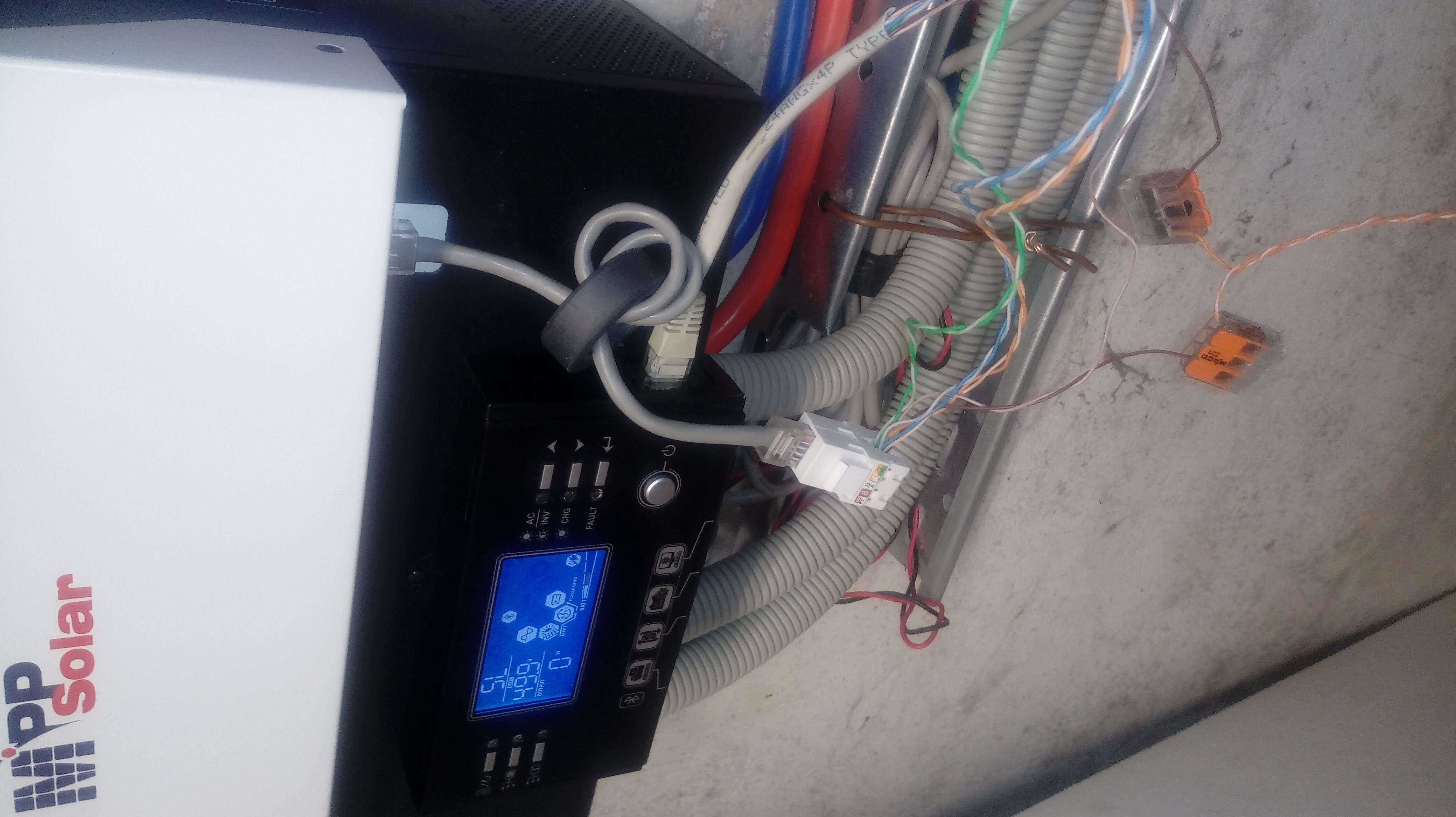

Ahoj kolegové.

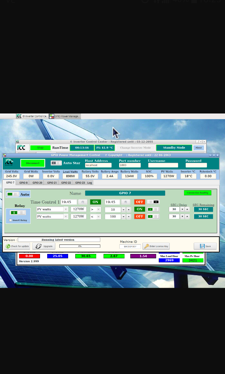

Dnes se mi povedlo doladit vypnutí střídače na noc ( kdy je evidentní že nebude vyšší výkon než 5 kW ) takže na základě PV výkonu vypnu externím relé ( ovládáno přes ICC a GPIO ) se střídač za splnění podmínky vypnul.
Ráno by se mělo relé opět na základě PV výkonu zapnout to samozřejmě zjistím až ráno až dojdu k měničům.
Zdá se - tedy že jsem skutečně připraven na zimu kdy přes den bude nutné využívání 2 střídačů a přes dlouhou noc ušetřit 1 kWh jen na běh paralelního měniče.
Posílám jako důkaz 2 skupiny fotek po 3 kusech kde vidíte jak se to chová ...
Používám bezpečnostní logiku takže NC. je potřeba zajistit že kdyby ovládací komunikační nadřazený modul selhal a z nějakého důvodu ovládací relé již nefungovalo tak je třeba zapnout měnič, jelikož vytěžovače a mnoho panelů se mohou postarat o přetěžování single měniče.
až to vyzkouzším a vyzkoumám proč se v minulém příspěvku stalo něco neočekávaného řeknu Vám to.
Nicméně moje volnoběžná spotřeba se zase blíží ke 100 W, když je vyplé vše kromě wifi a routeru. což jsem měl v zimě.
pokud se toto osvědčí přikoupím další střídač. pokud ne tak na to prdim.

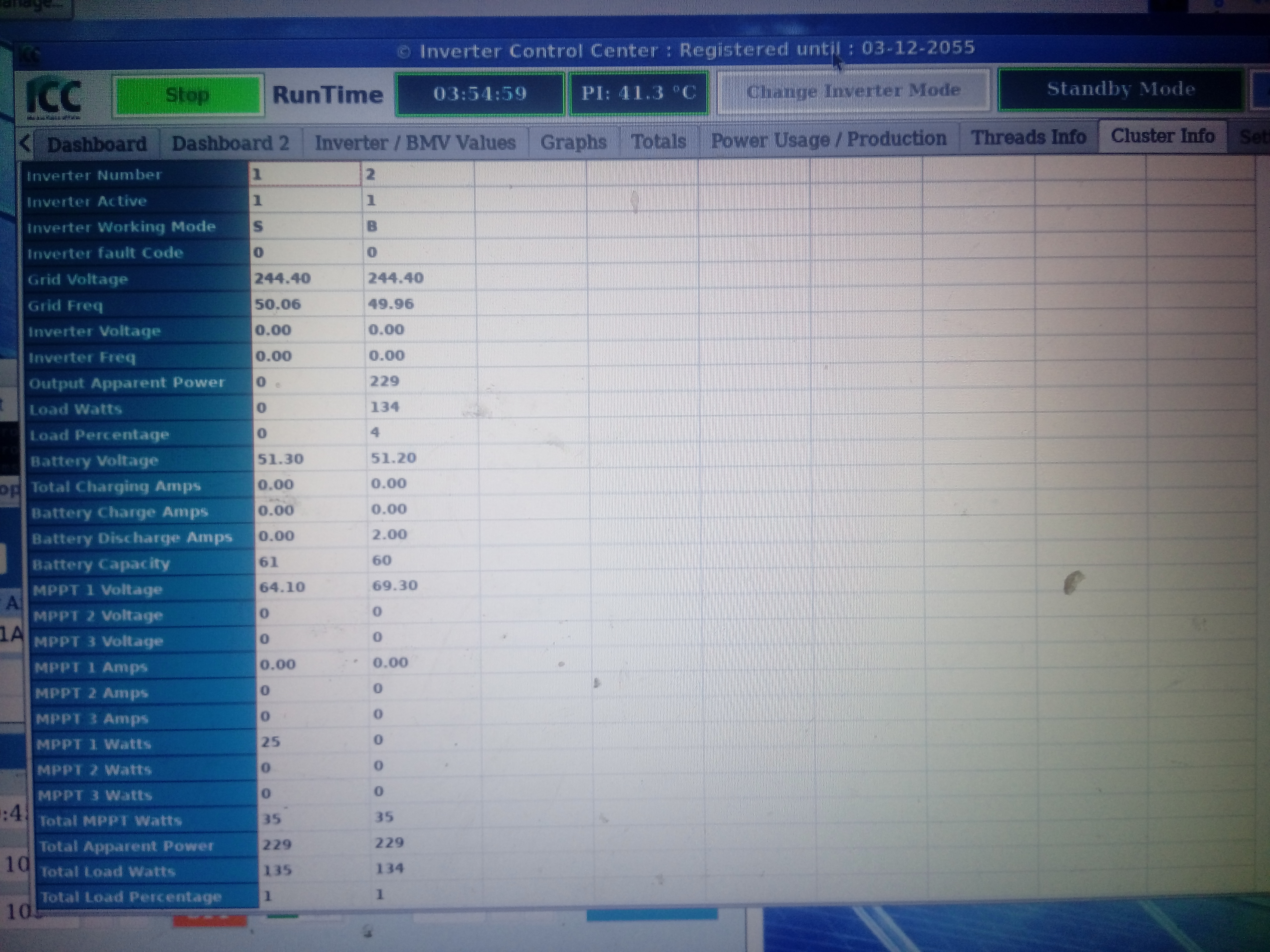

takže foto se zaplým střídačem : Foto s vyplým střídačem Jen Vám sdělím že to je včetně zálohy ze sítě což je vidět na display.

Poslusne hlesim ze se prave druhy spici menic na zaklade podminky probudil a prifazoval.
Je potreba to porad jeste sledovat. Nechci rikat ze to je vyresene na 100 procent ale zdase ze skutecne ksem dosahl stavu kdy v noci externe vypnu stridac a jedu pouze na jeden.
Dal mam v planu k tomu napojit jeste jeden paralelni kontakt od rele aby se neprodlene menic zapnul kdyz bude hrozit pretizeni tzn napriklad pri 4500 kW za predpokladu ze puvodni podminka neni mozna splnit typicky v noci. Tak abych mel k dispozici stale dost vykonu. Cili v noci se pri velke zatezi vypnuty menic zapne a podminka pro vypniti bude ze 30 minut se vykon zas snizil pod 4500W
Pokud i toto probehne korektne tak mam vyreseny system resp 10 kw sinus trvale s dynamickym zapinanim a uspavanim.
Tak doufam ze moje kroky a pokusy vedou spravnym smerem...
Jen pro zopakovani jedna se o menice 2 x pip 5048MK se spotrebou naprazdno kolem 65 W kus.

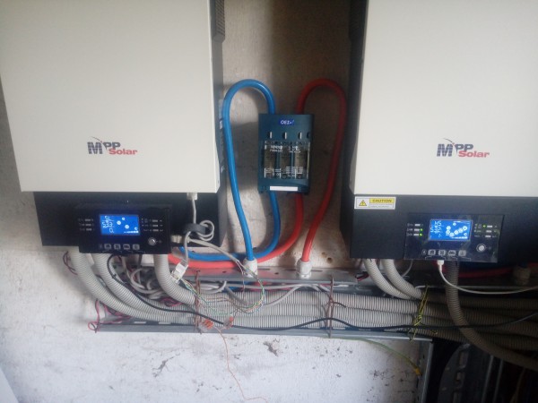

Ahoj jen rychlé zjištění, může se někomu hodit
Vypnutý měnič s vypnutým střídačem v noci startuje cca za 15s od stisknutí tlačítka - po přifázování
zapnutý měnič s vypnutým střídačem ( například nabíjí z PV) startuje do 5s od stisknutí tlačítka - po přifázování
Zatím asi 5 až 6 ranních startů a vždy přifázování proběhlo OK.. zdáse, že tato uprava je OK.
učetřených 65W na měnič jsem využil na pokrytí spotřeby nového mrazáku na žrádýlko
systém se mi chová stejně jako v zimě kdy jsem ale jel jen na jeden měnič a druhý jenom dobíjel baterii.

kup si zde
https://rpishop.cz/
https://rpishop.cz/zakladni-desky/2572-odroid-c4.html
musíš koupit 5V zdroj a to je vše. možna krabičku a chladič na procesor.
do 2 tisíc se vejdeš
pak za 40 USD koupiš ICC a vališ…
https://iccsoftware.co.za/
těd jse verze 2.999
další upgrade nebude.
další verze bude 3.0 a ta už bude komunikovat s každým měničem zvlášt, kdy bude vydána nevím možná chvíli počkej abys nekupoval 2 licence. protože ja si ji budu kupovat taky až vyjde.

Ahoj přátelé,
Jelikož jsem měl narozeniny řekl jsem si že se podělím s Vámi,
na narozeniny mi měniče za rok 2020 nadělili celkovou výrobu 33 kWh na PV, která je náhodou totožná s mým věkem
celková výroba od začátku roku 2020 je 3,69 MWh
o vše se stará GBO, jak vytěžování do spotřebičů - tak topení / chlazení klimatizací.
zdá-se že tedy za předpokladu že cena z PV atakuje 5 kč za 1 kWh, jsem od začátku roku na 18 450 kč za elektrické energie které nemusím uhradit čezu, za které si mohu koupit jeden další axpert a nebo pár panelů.
Hmm to se mi vážně líbí. hlavně se mi líbí že vytěžovač je natolik samostatný že nemusím vůbec nic a bojler je plný, podlaha horká ( 37 stupnů v podlaze) a přitápí když je potřeba elektrokotel poháněný z FVE. plus další a další spotřebiče.
Pokud je teplo tak jsem si oblíbil jeden režim - a to horká podlaha v koupelně a zapnutá klimatizace - doufám že nikoho tím neurazím když si dovolím topit a zároveň chladit.
Taky jsem si všiml jedné věci - elektrokotel zaplý na 4,5 kW, klima zaplá na 50 procent a teplota radiátorů kolem 45 stupnů, a stejně mi klesá doma teplota... ta klima má fakt potenciál..
Jo a kdyby někdo z Vás potřeboval destilku ( vysráženou vlhkost ze vzduchu na výparníku tak Vám ji vyrobím)
A vůbec se nedá bavit o komfortu podlahového topení v koupelně které slouží jako akumulátor energie pro vytápění. Komfort díky FVE mám vyšší, baví to mě i přítelkyni.
Proto jsem se rozhodl v nejbližší době posílit podíl fotovoltaických panelů na střeše a to až na 13,5 kWp s tím že brzo přibyde možná i fotka z montáže PV panelů na střeše.
doufám že se k těm 6MWh letos přiblížím ikdyž jak je víc a víc teplo tak samozřejmě spotřebuju mín a mín energie.
Asi budu přidávat další bojler jelikož 125 litrů je proklatě málo.
takže jsem zase napsal článek o ničem....
Mnoho zdaru všem z Vás.
Zdraví Vítek
