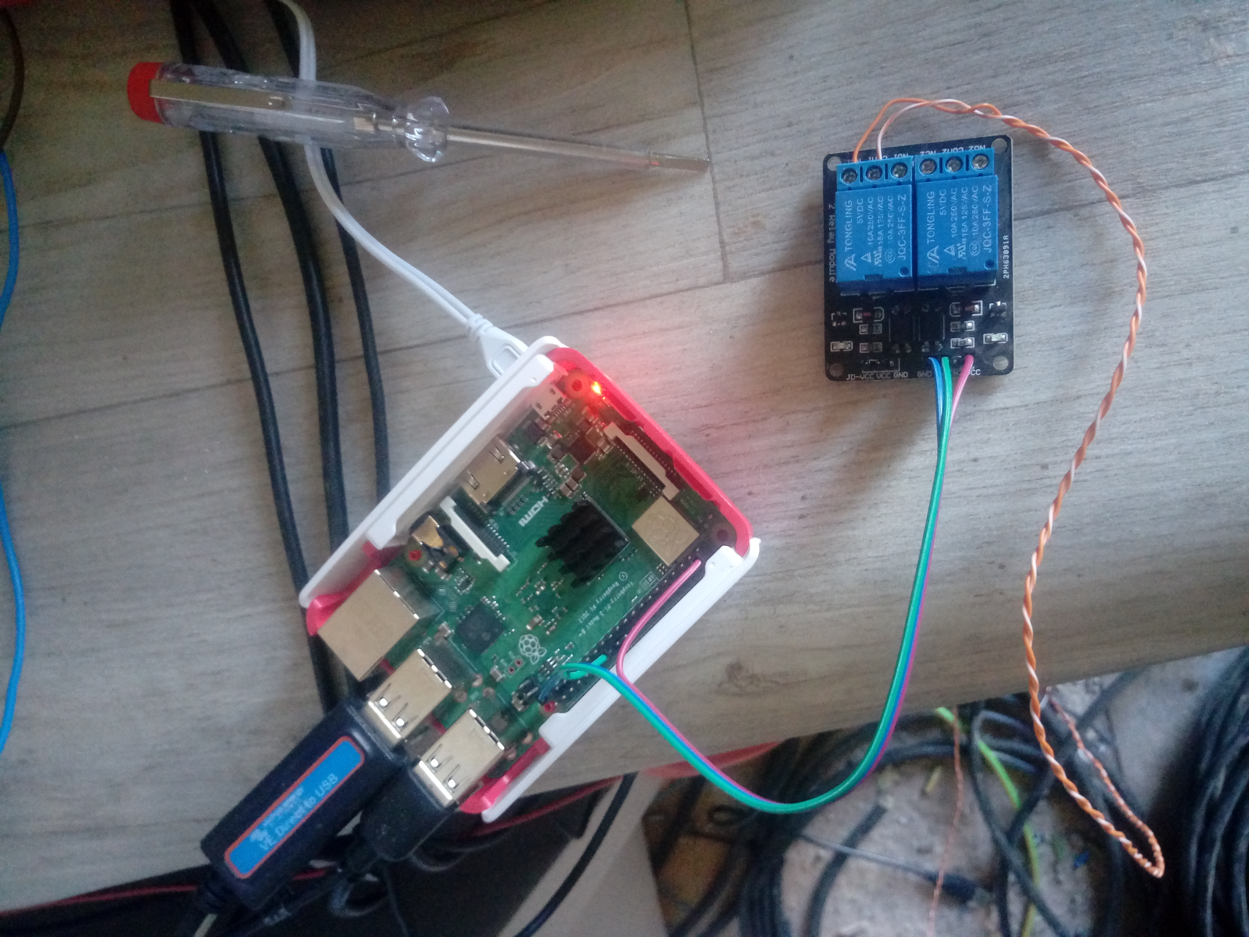

Dnes se mi povedlo doladit vypnutí střídače na noc ( kdy je evidentní že nebude vyšší výkon než 5 kW ) takže na základě PV výkonu vypnu externím relé ( ovládáno přes ICC a GPIO ) se střídač za splnění podmínky vypnul.
Ráno by se mělo relé opět na základě PV výkonu zapnout to samozřejmě zjistím až ráno až dojdu k měničům.
Zdá se - tedy že jsem skutečně připraven na zimu kdy přes den bude nutné využívání 2 střídačů a přes dlouhou noc ušetřit 1 kWh jen na běh paralelního měniče.
Posílám jako důkaz 2 skupiny fotek po 3 kusech kde vidíte jak se to chová ...
Používám bezpečnostní logiku takže NC. je potřeba zajistit že kdyby ovládací komunikační nadřazený modul selhal a z nějakého důvodu ovládací relé již nefungovalo tak je třeba zapnout měnič, jelikož vytěžovače a mnoho panelů se mohou postarat o přetěžování single měniče.

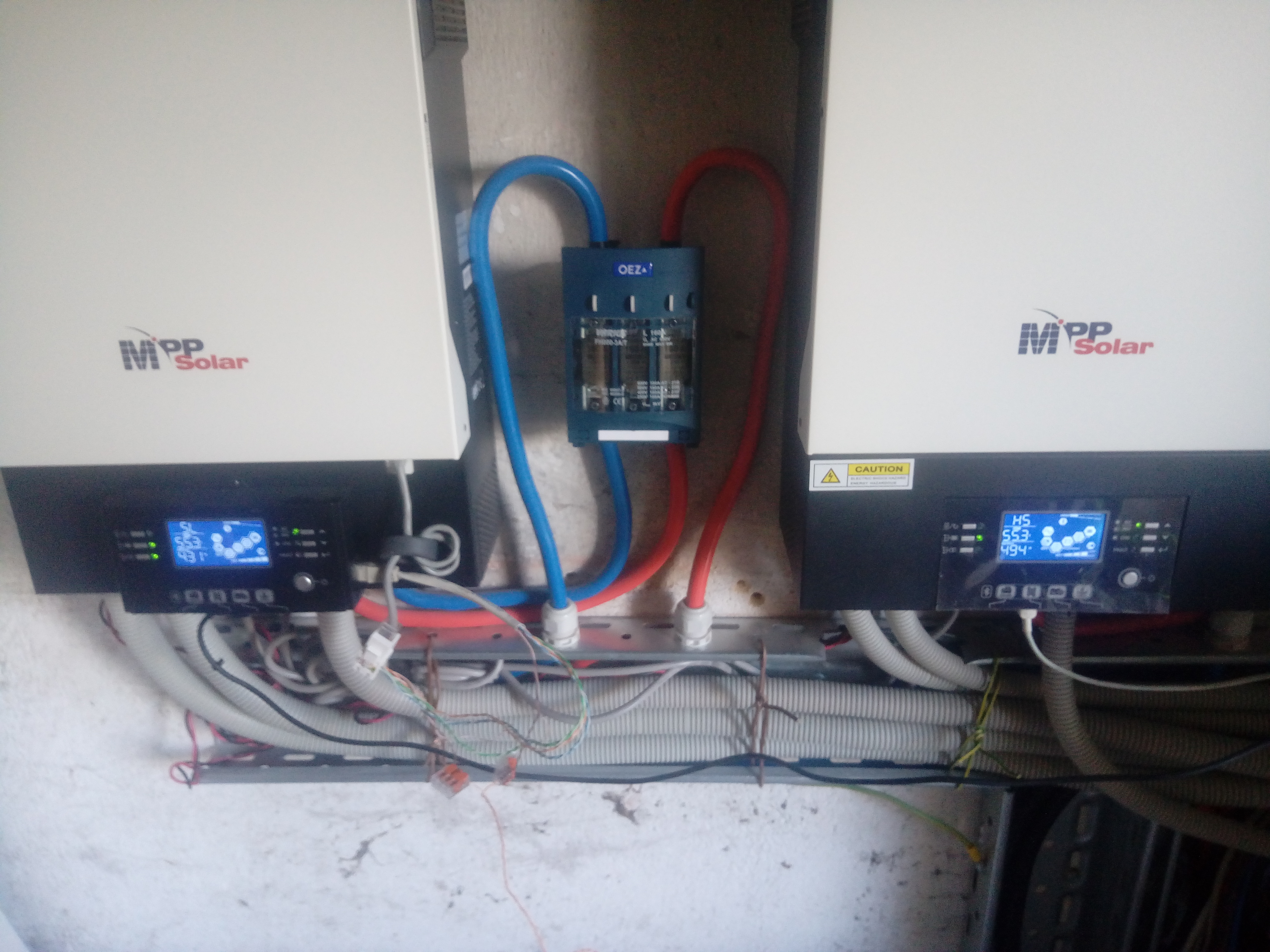

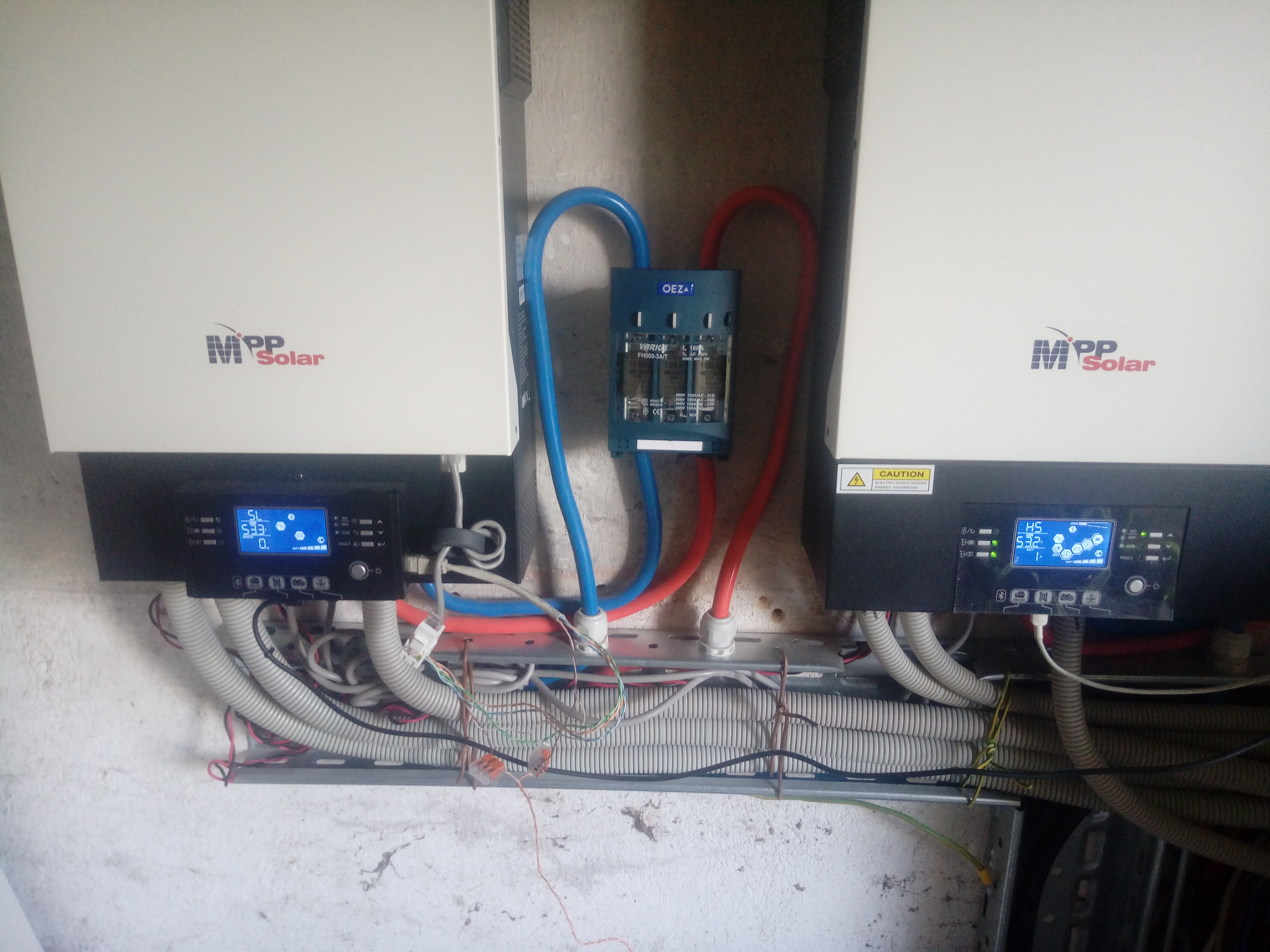

takže foto se zaplým střídačem : Foto s vyplým střídačem Jen Vám sdělím že to je včetně zálohy ze sítě což je vidět na display.

Re: VVÚ Vitova chatrc
kup si zde
https://rpishop.cz/
https://rpishop.cz/zakladni-desky/2572-odroid-c4.html
musíš koupit 5V zdroj a to je vše. možna krabičku a chladič na procesor.
do 2 tisíc se vejdeš
pak za 40 USD koupiš ICC a vališ…
https://iccsoftware.co.za/
těd jse verze 2.999
další upgrade nebude.
další verze bude 3.0 a ta už bude komunikovat s každým měničem zvlášt, kdy bude vydána nevím možná chvíli počkej abys nekupoval 2 licence. protože ja si ji budu kupovat taky až vyjde.
