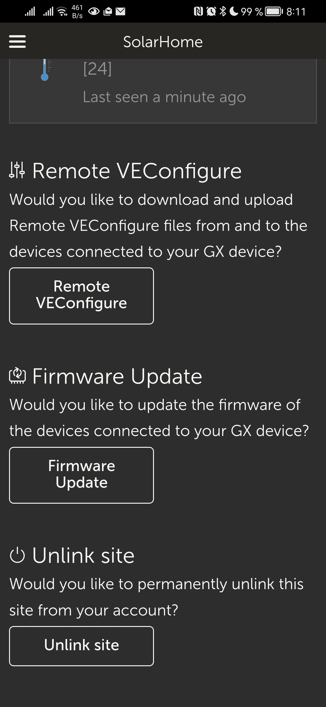

No já k tomu cerbu ten kondik dál radši i když mám nižší sérii. SN21xx nějak sem se bál to risknout i když by to mělo být ok.
Každopádně od včera sem online. Teda zatím běží jen lednice. Víc sem toho včera neměl čas připojit.
Jen mám dotaz. Když mě běží jen měnič. Tak VRM i tak ukazuje AC load 7w. Přitom tam nic nemám napojeného. Je to tak normálně? Vím že měnič má nějakou vlastní spotřebu ale tu si bere z DC a je vidět na shuntu. Co je těch 7w? Trafo na výstupu multiplusu?
Ještě sem koukal že můj MP2 má firmware 490. Byl sem ale drzgresle a nekoupil si MK3 kabel a nastavil to přes VRM. Dá se někde dohledat jaká je aktuální verze firmwaru a co se tam měnilo? (Zatím sem to nenašel)

Cez VRM by malo ísť aktualizovať firmware. Aktuálna verzia je 497.

Až se mi vrátí ze slovenska, tak ti ho klidně půjčím a jezdím českým rájem každý den, ale v vrm dáš device list->pak dole firmware upgrade to projede celou elektrárnu a udělá upgrade.Wulfgar píše:No já k tomu cerbu ten kondik dál radši i když mám nižší sérii. SN21xx nějak sem se bál to risknout i když by to mělo být ok.

Dikes. Zkusím to přes VRM. Nějak sem žil v doměni že bez něj ten MP2 nezaktualiziji.

Paráda. Potvrzuji že multiplus 2 jde aktualizovat firmware přes VRM.
Nějak tedy nechápu proč i když sem si kupoval měnič a cerbo tak mě chtěli nacpat MK3 kabel když to jde v pohodě i bez něj. Nějak nebyl problém s nastavením ani aktualizaci MP2 bez něj.

Keď máš Cerbo tak to ide. Ja na Cerbo stále čakám (už 4. týždeň) a bez káble od Dagusa by som sa na menič mohol len pozerať, lebo by som ho nemal ako nastaviť.Wulfgar píše:Paráda. Potvrzuji že multiplus 2 jde aktualizovat firmware přes VRM.
Dikes za radu.
Navyše cez MK3 kábel potrebuješ dva programy, VE.config pre Nastavenie a VE.connect pre aktualizáciu. U cerba potrebuješ len internet. Toto majú celkom premakané.

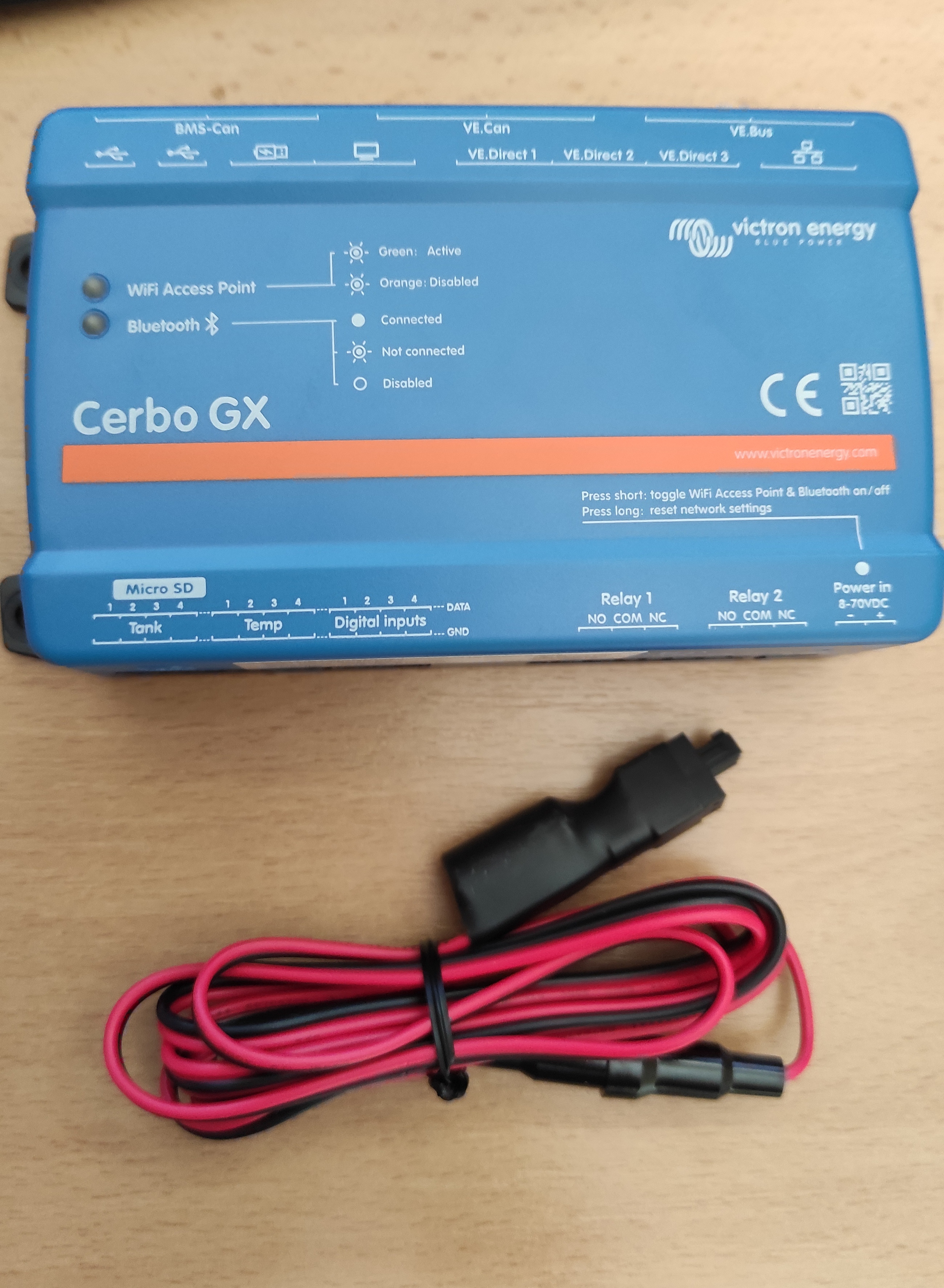

Chlapi ohľadom Cerba GX. Akurát mi kurier priviezol Cerbo s dátum výroby 2216. Ale už má dodatočne pridaný kondenzátor na napájacom kábli.

podle vyrobniho cisla mas tu verzi, co ten kondenzator potrebuje?

JJ, podľa toho pdf od Victronu:
Serial numbers: HQ2201xxxxx up and including HQ2220xxxx. Ja mám HQ2216.

mi bylo divné, že by cerbo z roku 2016 mělo kondenzátor a on to bylo rok 22, týden 16. Takže začali dávat kondenzátory...no asi levnější řešení, když těch cerb vyrobili s touto deskou takovou spoustu. Tak aspoň fajn, že to nenechávají na lidech, jak si to tam nabastlí...

No moc se jim něco nepovedlo v návrhu na revidované sérii a na 48V systémech může být problém. Doporučený kond 100uF/100V
