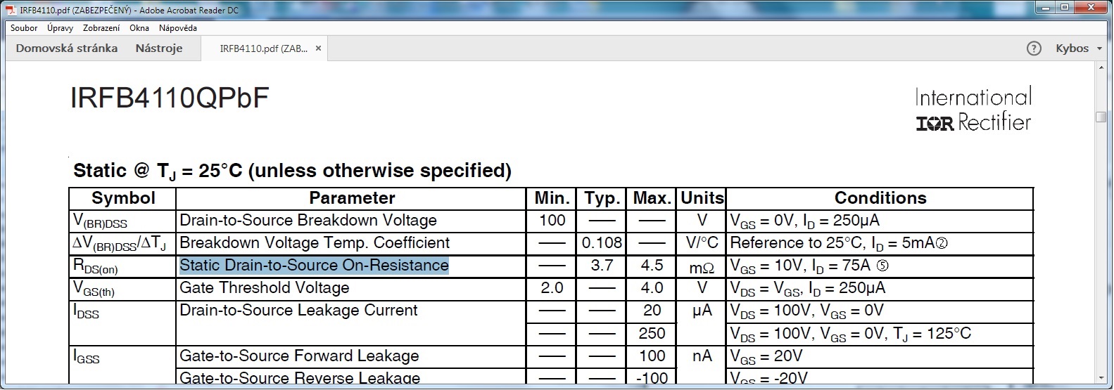

Podle mého názoru se jedná o statické hodnoty odporu- viz katalogový údaj: Jedním z podstatných vlivů na změnu Rdson je teplota. Naštěstí jsou k dispozici normalizované grafy pro vliv teploty na odpor v sepnutém stavu a tak lze provést při kontrolním měření potřebnou korekci.

RDSON lze měřit při jakémkoli proudu. Máme ověřené, že je to fakt lineární. A při nižších proudech není potřeba se trápit s oteplením. Podstatné je jen mít správné 4 svorkové zapojení. Pulzně to jde taky, ale je trochu potíž měřit takhle malé napětí nějak přesně.
Když jsou pochybnosti o tom, co je uvnitř pouzdra, lze se dovnitř podívat. Osobně to nedělám, ale můžu se zkusit zeptat, čím to leptají. Občas si něco necháváme otevřít. Na škole tuším používali ohřátý xylen.
