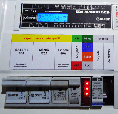

Zdravím, malý zlepšovák v FVE rozvaděči: režim měniče, DC zátěže a bojleru jsem přepínala vypínači na DIN lištu, tzn. 16A vypínač pro ovládání ledky optočlenu SDS, což sice nevadilo, ale přestalo se mi dostávat místa v rozvaděči kvůli plánovaným svodičům. Tak jsem si ubastlila elektronický vypínač podle schématu zde: http://www.8bitu.cz/clanek/jednotlacitk ... ff-spinac/. S jedním švábem za 5Kč lze takto udělat tři spínače.
V praxi to vypadá takto: Ušetřila jsem tedy 2 pozice potřebné pro svodiče a získala ještě možnost čtvrtého tlačítka pro ovládání dalších funkcí SDS. No, a je to dobrý pocit, způsobit malým mikrospínačem rachot ve stykačích přepínače sítí

A to se chodis divat o rozvadece na display? Kdyby radsi napsali aplikaci pro iPhone, i s historii...vata píše:mi připadá dost výhodné vidět přímo v rozvaděči, v jakém stavu se systém nachází.
Koukam ze to stoji taky balik 4500,-Kc - kolik to ma prikon - v tom bezi jako mikrotik router os?

Ale ano, chvil, kdy nemám po ruce počítač a chci vědět, co fve zrovna dělá, je dost. Jinak samozřejmě sds i Tristar poskytují celkem výživné datové zdroje pro logger a dohledový systém. Příkon sds je zanedbatelný, resp. vzhledem ke službám, které poskytuje, je to dobrá směna. Proštudujte si web výrobce a fórum, tam se snad dají sehnat technické informace na čem je to postavené.Roger píše:A to se chodis divat o rozvadece na display? Kdyby radsi napsali aplikaci pro iPhone, i s historii...

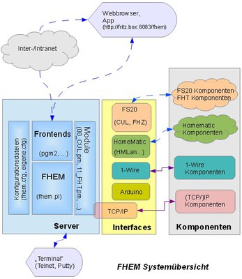

Nevim sice co vam to presne dela ale neslo by k tomu vyuzit http://www.fhem.de s prislusnymi cidly?
To bezi v routeru (ktery stejne bezi 24x7x365) a existuje k tomu hafo frontendu (nativnich aplikaci) a predpokladam sirokou komunitu kolem toho (neni fixace na jednoho vyrobce).
Uvitam nazor, treba se to k tomu zatim vubec nehodi (zda se ze to je na zapinani a vypinani spinacu a sledovani teplomeru?

Proto ma otazka znela, zda by se k tomu dala/nedala vzit/pouzit ta vec fhem, ktera slouzi domaci automatizaci, a integrovat to vse do jednoho systemu, ktery mi neveme zadnou elektriku a jsou k nemu hotove frontendy a budou se vyvijet do budoucna. Bavim se o situaci, kdy stavim a ne, kdyz uz mam koupene sds macro. Tedy jestli bys v pripade, ze mas chytry telefon, tablet a znalosti jake popisujes, nevolila cestu neceho takoveho, fhem serveru, do ktereho by se, opravte me pokud se pletu, v budoucnu dalo integrovat mnoho dalsich funkci...
Nasel jsem: http://www.fhemwiki.de/wiki/SolarView tak neco se solarem to asi umi
http://www.amhamberg.de/solarview_fritzbox.aspx - to vypada dobre...
A modem mam fritz 7170 takze v nem to vsechno beha.

Pro mě byl jeden z hlavním argumentů, který mě přesvědčil pro SDS, jeho formát. Protože jsem konstrukčně vyloženě nenadaná, krabička na DIN lištu s úhlednými I-O svorkovnicemi mě prostě dostala
Možnost poslat si do toho vlastní script nekomplikovaně po síti, dostatek RAM i EEPROM, a v neposlední řadě i to, že jde o českého výrobce, kterému můžete zavolat nebo napsat a dočkat se reakce, pro mě osobně zkrátka nebylo co řešit.
