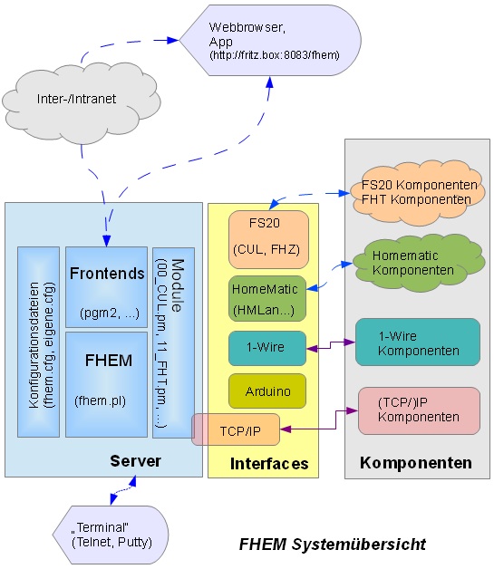

Nevim sice co vam to presne dela ale neslo by k tomu vyuzit http://www.fhem.de s prislusnymi cidly?
To bezi v routeru (ktery stejne bezi 24x7x365) a existuje k tomu hafo frontendu (nativnich aplikaci) a predpokladam sirokou komunitu kolem toho (neni fixace na jednoho vyrobce).
Uvitam nazor, treba se to k tomu zatim vubec nehodi (zda se ze to je na zapinani a vypinani spinacu a sledovani teplomeru?

Proto ma otazka znela, zda by se k tomu dala/nedala vzit/pouzit ta vec fhem, ktera slouzi domaci automatizaci, a integrovat to vse do jednoho systemu, ktery mi neveme zadnou elektriku a jsou k nemu hotove frontendy a budou se vyvijet do budoucna. Bavim se o situaci, kdy stavim a ne, kdyz uz mam koupene sds macro. Tedy jestli bys v pripade, ze mas chytry telefon, tablet a znalosti jake popisujes, nevolila cestu neceho takoveho, fhem serveru, do ktereho by se, opravte me pokud se pletu, v budoucnu dalo integrovat mnoho dalsich funkci...
Nasel jsem: http://www.fhemwiki.de/wiki/SolarView tak neco se solarem to asi umi
http://www.amhamberg.de/solarview_fritzbox.aspx - to vypada dobre...
A modem mam fritz 7170 takze v nem to vsechno beha.
