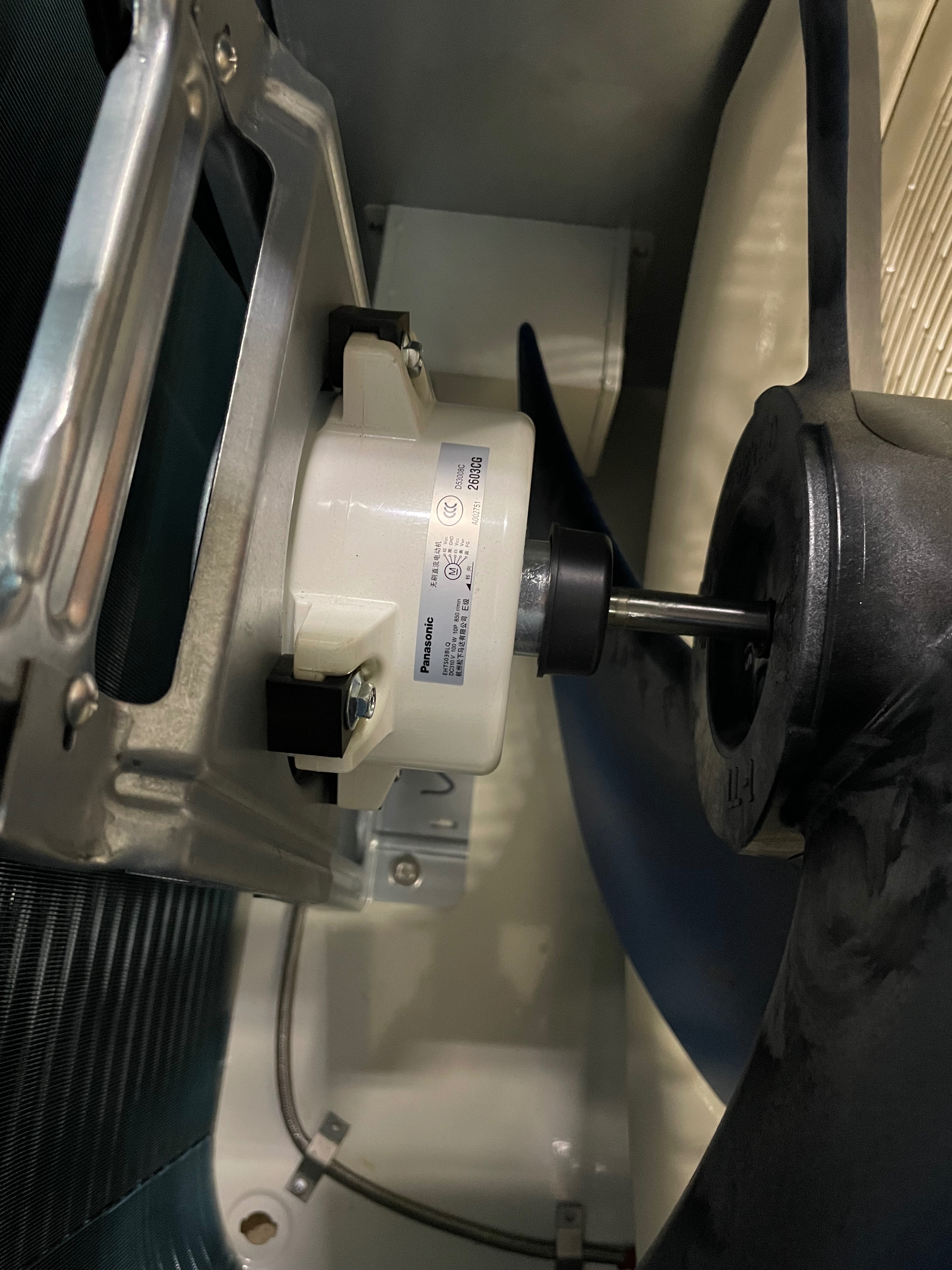

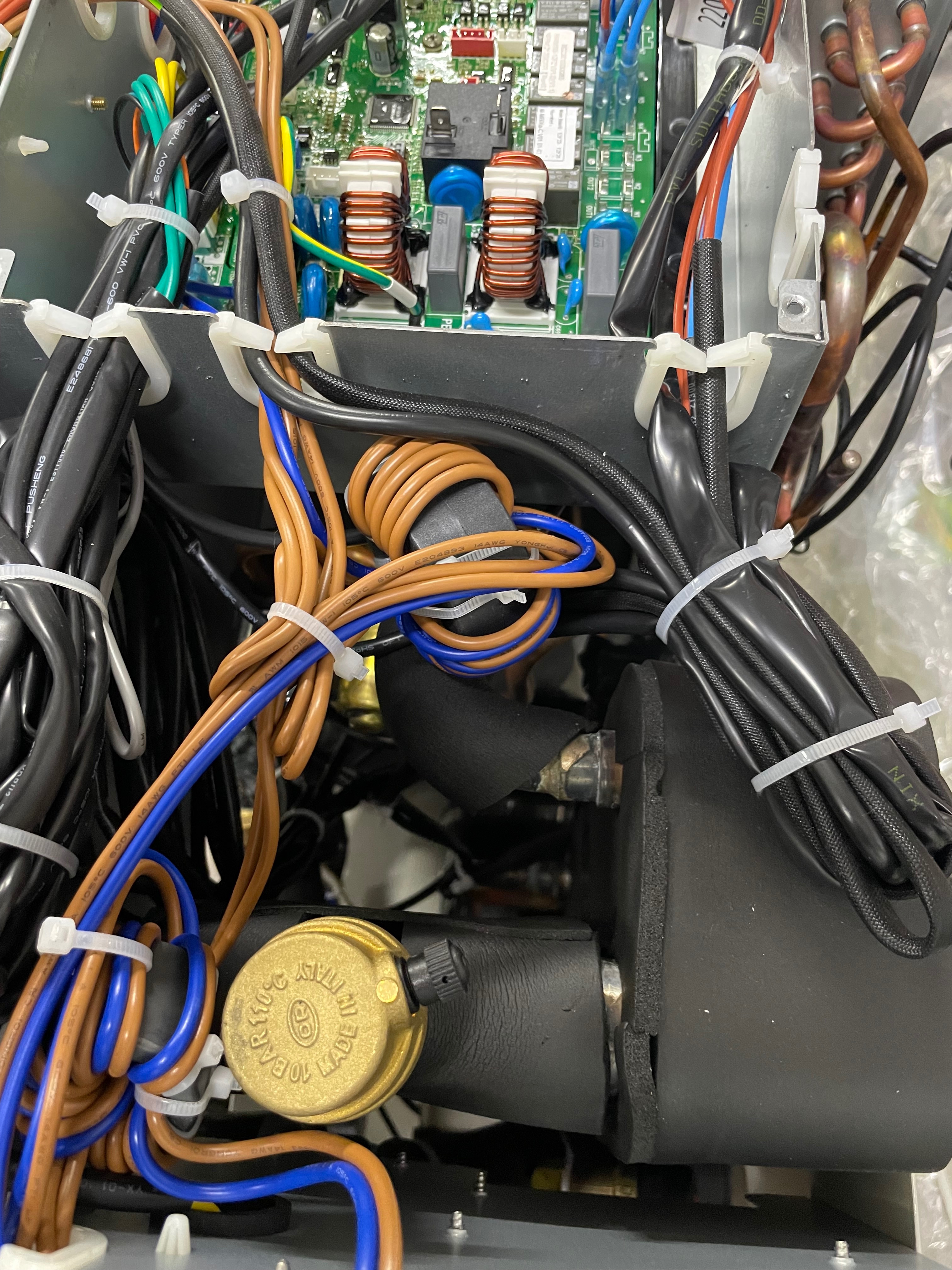

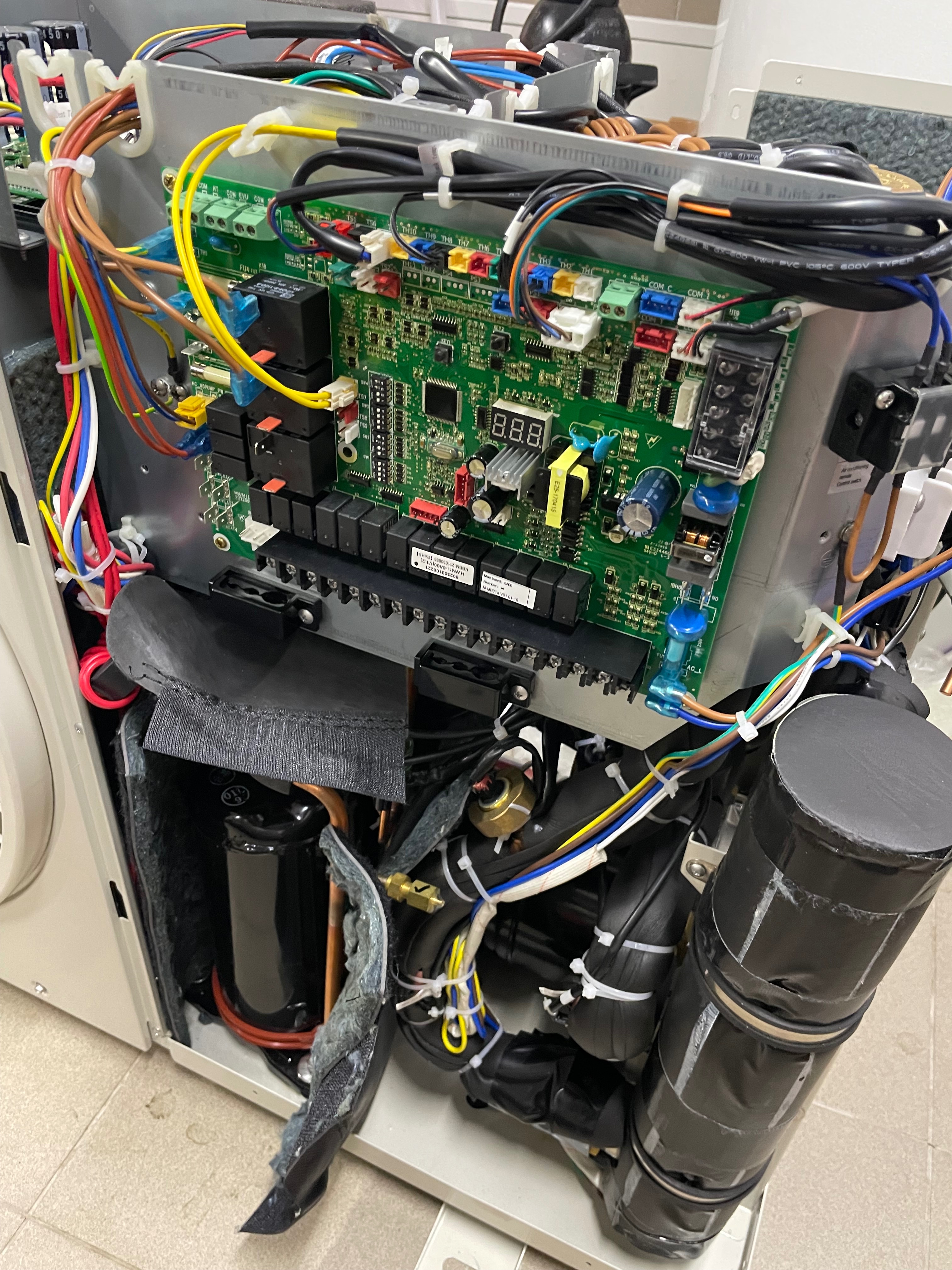

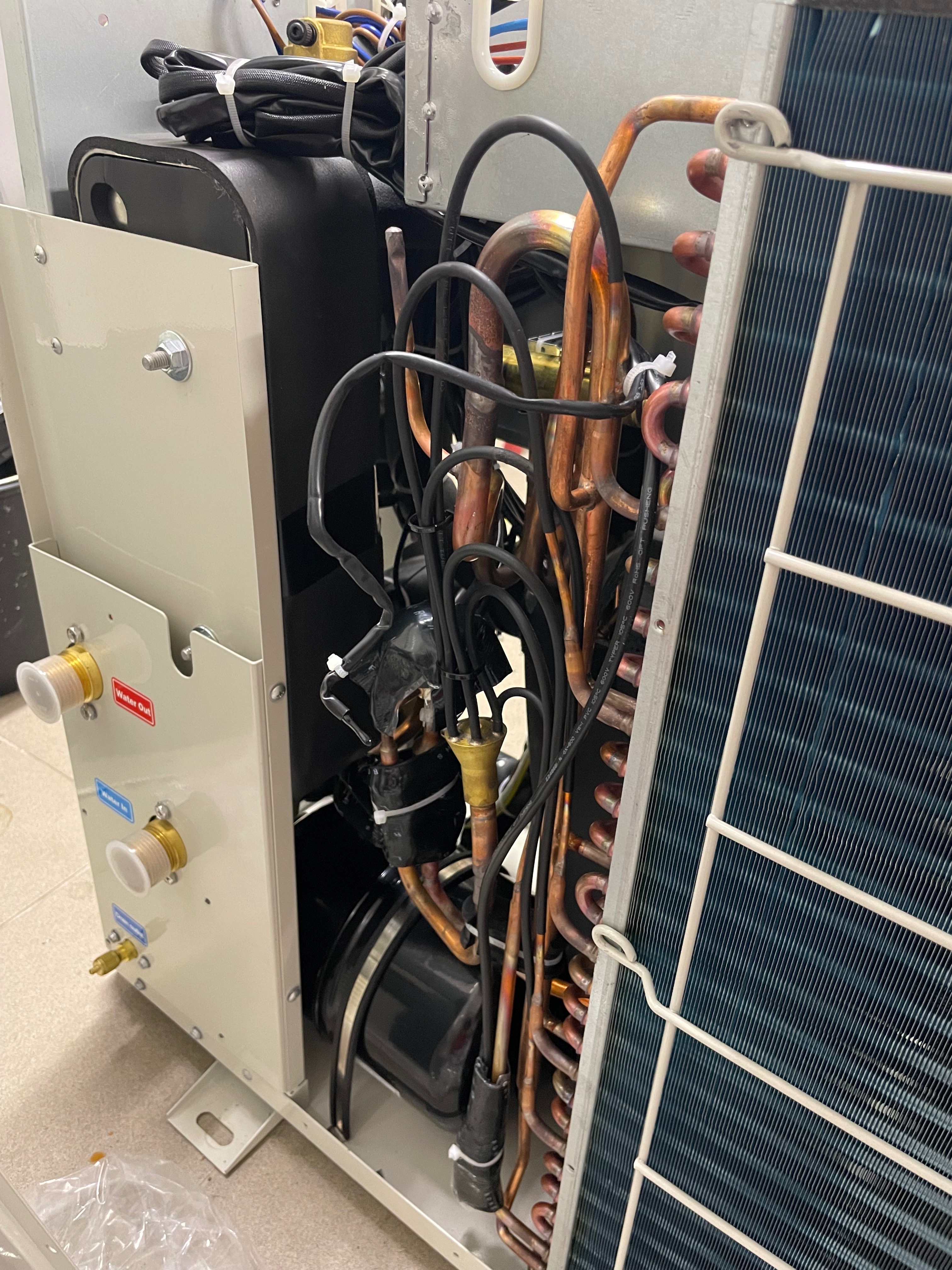

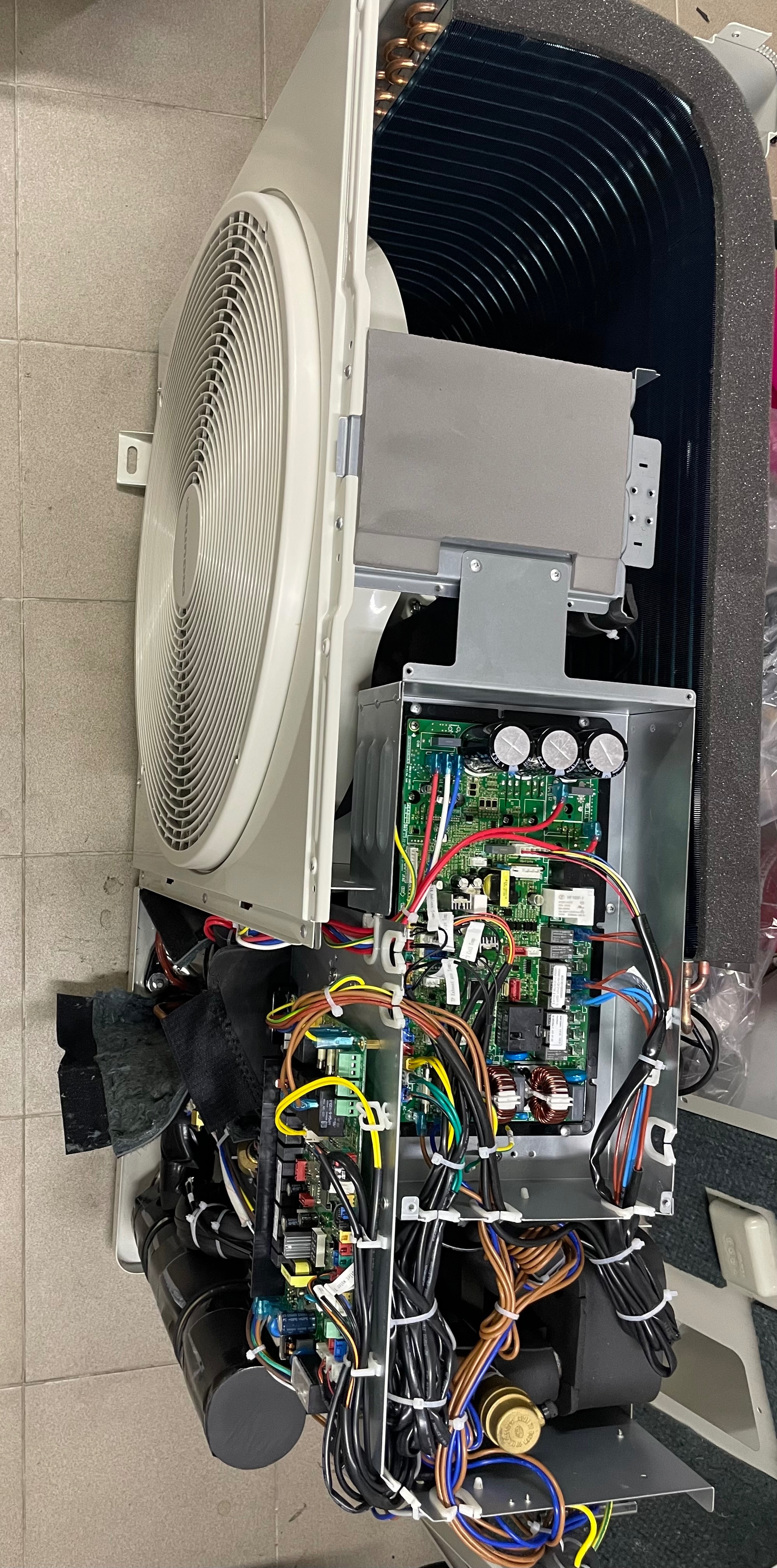

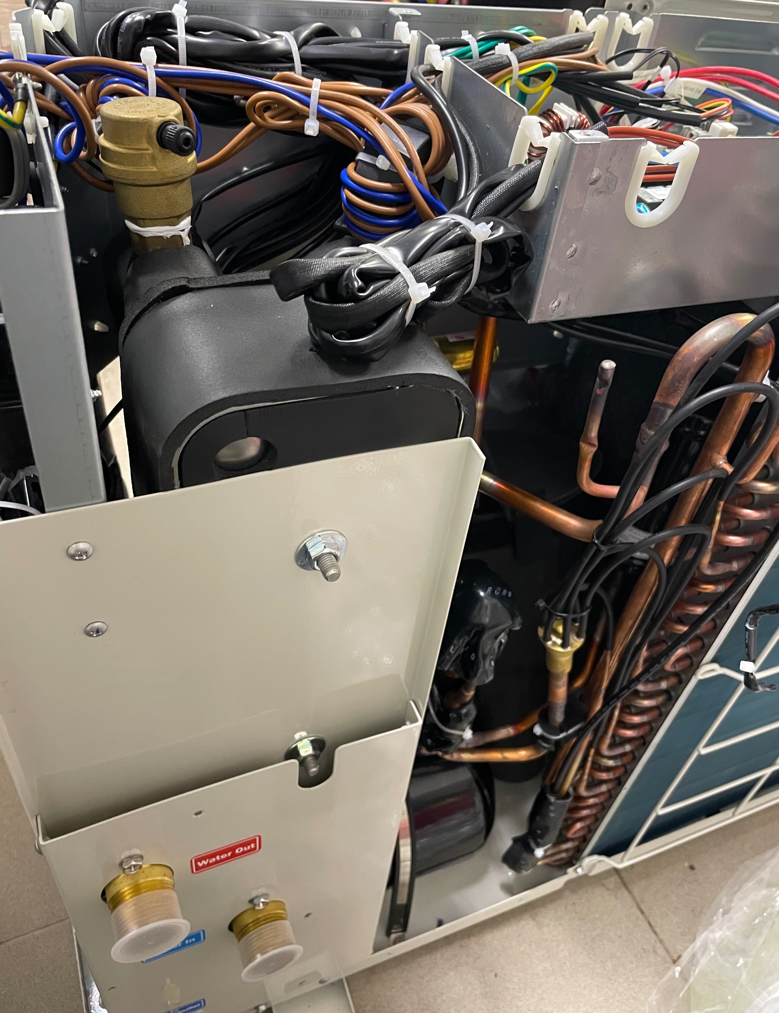

Par fotek sundal jsem z toho dekly. Izolace mi prijde fakt katastrofa takze jsem objednal kaucuk 13mm a zaizoluju vymenik,cerpadlo,potrubi,bivalenci, nevim jake chladivove potrubi by melo byt jeste izolovana prijde mi tam dost holych trubek. Kompresor asi nema smysl vic izolovat? Jinak kondenzator ma rozmer 850x660x45mm a je tam 60trubicek 7,2mm.
V tom testu ma to tepelko napln chladiva 2000g tohle ma jen 1300g tak nevim co to znaci. Mohli tam dat ten dvoustupnovy kompresor.
Fakt doufam ze to bude obstojne fungovat i pod nulou planuji s tim celou zimu
Nejlepsi by bylo kdyby nez to namontuju se nekde objevila LG Therma
Zajimalo by me o kolik ma horsi ucinost jako ta LG Therma:-)
