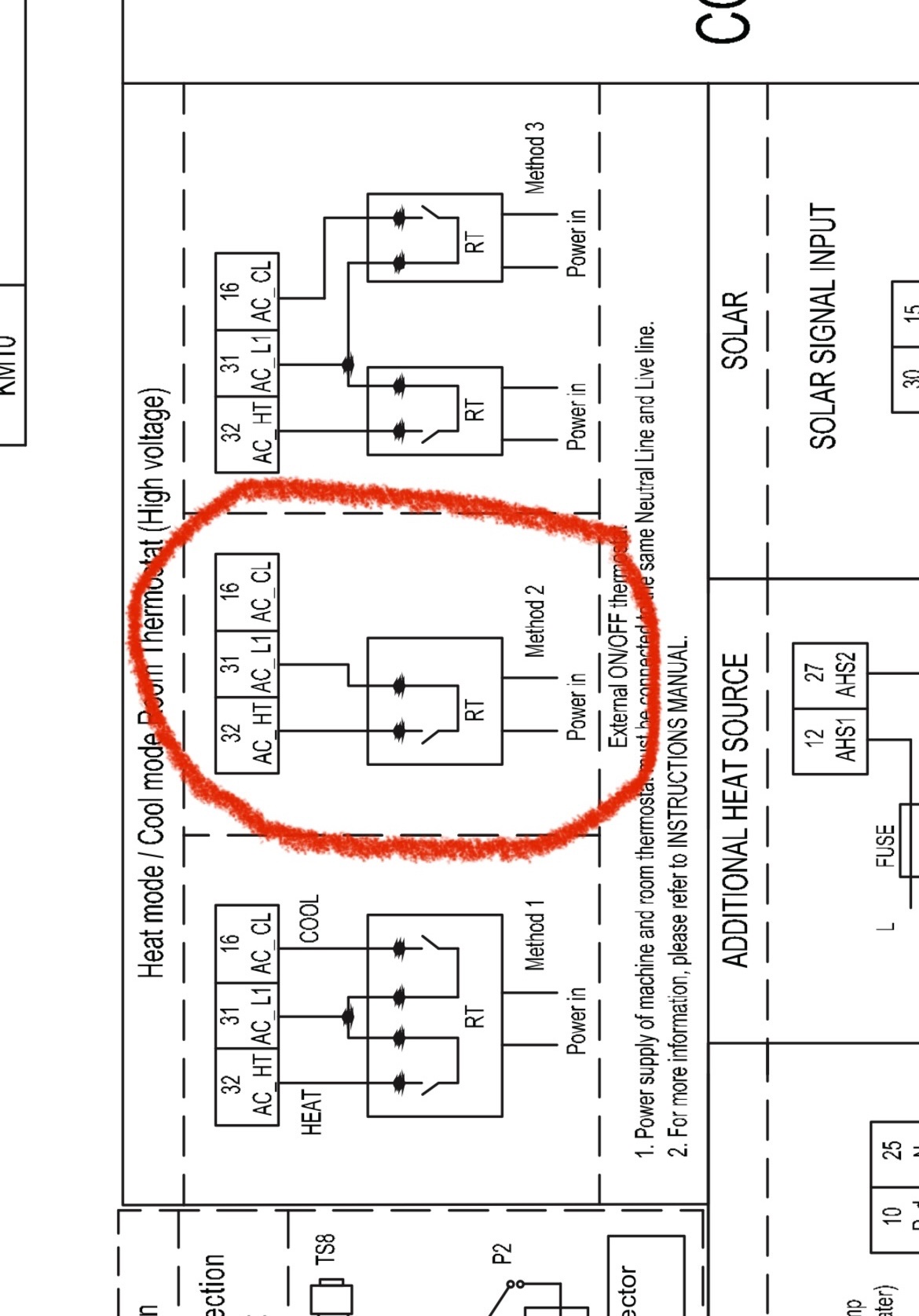

Nevím, jaké má regulace možnosti - chce to projít manuál.ElektroEzs píše: úte črc 16, 2024 9:26 pm.. jak to vlastne bude regulovat? Bere to z toho displaye nejak vnitrni teplotu v baraku a kdyz ji dosahnu tak prestane topit?
Na straně 44 je popis připojení vnitřního termostatu. https://www.grundig.com/content/dam/rai ... gbs-BA.pdf

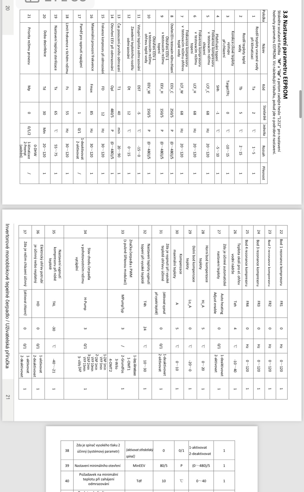

V tom navodu co jsi poslal se pripojuje termostat na tu velkou svorkovnici na dps ale pak mi neni jasny na co maji jeste vytazenou u svorkovnice napajeni navic svorkovnici remote control a na te je klema
Nastaveni je tady asi se bude muset kombinovat cesky a anglicky manual

Parametru to ma dost ale skoda ze ne ekviterm.
Ten ekviterm taky potrebuje termostat on/off aby se vypnul pri dosazeni teploty mistnosti jen navic vlastne nastavuje vykon podle teploty venku ne?

Co si vybavuji, jsou tam 2 vstupy pro termostat. 1 vysokonapěťový 230V takže spínáš fázi - proto asi ta klema. A druhý nízkonapěťový - tím se podle hodnoty VDC definuje, jestli má topit nebo chladit, plus nějaké 2 zóny teplot apod. Chce to pročíst.

Ja pouziju tohle zapojeni, chladit nebudu takze musim kabel natahnout nekam do chodby a jeste do serie tam vrazim termostat ktery spina cerpadlo kdyz zatopim v krbu aby se tepelko odstavilo.

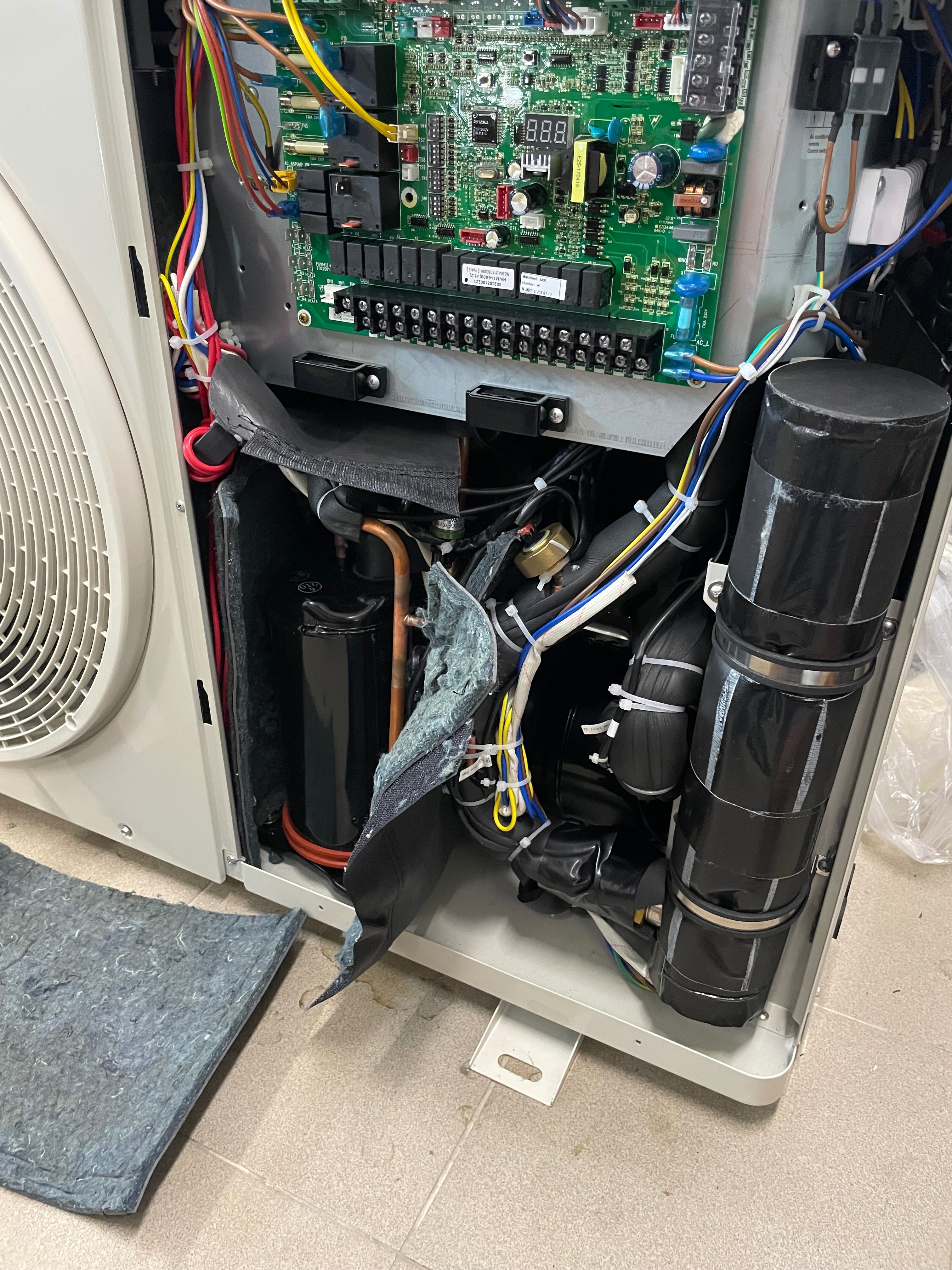

Nedá se vyfotit, jaký je v tom TČ použitý kompresor??Scroll pochybuji buđ dvojitý rotační nebo jednoduchý rotační z klimyElektroEzs píše: stř črc 17, 2024 11:38 amJaky bezne pouzivate teplotni spad u podlahovky a tepelka?
Nejlépe štítek kompresoru.

Stitek ti nevyfotim protoze je pekne schovany ale typ jsem opsal ale byl to ocistec sundat izolaci kompresoru taky me zajimalo co tam je za komoresor
Je tam:
https://qishanr.com/products/24000btu-m ... 220flgmc-l
Kazdopadne kdyz uz jsem to otevrel tak izolace nic moc takze objednam desku kaucuku a trosku to jeste obalim jak vymenik tak trubky a cerpadlo obehovy nema zadnou izolaci takze tam taky doplnim a snad to aspon trosku pomuze
Franta2776 píše: stř črc 17, 2024 2:19 pmNedá se vyfotit, jaký je v tom TČ použitý kompresor??Scroll pochybuji buđ dvojitý rotační nebo jednoduchý rotační z klimyElektroEzs píše: stř črc 17, 2024 11:38 amJaky bezne pouzivate teplotni spad u podlahovky a tepelka?

DíkyElektroEzs píše: stř črc 17, 2024 4:09 pmStitek ti nevyfotim protoze je pekne schovany ale typ jsem opsal ale byl to ocistec sundat izolaci kompresoru taky me zajimalo co tam je za komoresorJe tam:

Poznas co to je typ kompresoru a zda to za neco stoji?
Koukal sem ze samotnej stoji kolem 10tis
