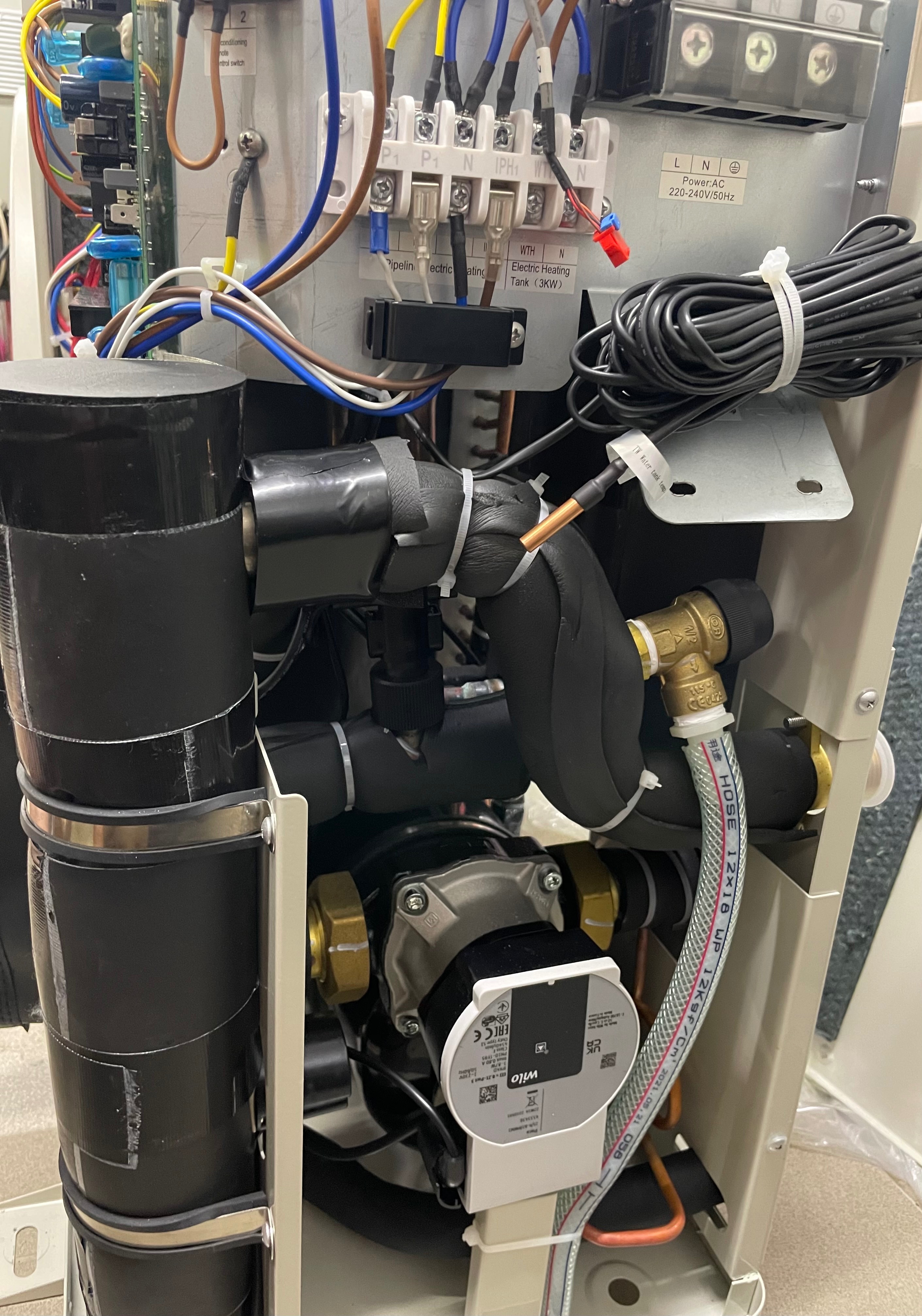

Par fotek sundal jsem z toho dekly. Izolace mi prijde fakt katastrofa takze jsem objednal kaucuk 13mm a zaizoluju vymenik,cerpadlo,potrubi,bivalenci, nevim jake chladivove potrubi by melo byt jeste izolovana prijde mi tam dost holych trubek. Kompresor asi nema smysl vic izolovat? Jinak kondenzator ma rozmer 850x660x45mm a je tam 60trubicek 7,2mm.

Nejlepsi by bylo kdyby nez to namontuju se nekde objevila LG Therma
Zajimalo by me o kolik ma horsi ucinost jako ta LG Therma:-)

Mam ty veci co jsem psal zaizolovat vic nebo se na to vyprdnout?

Tak ono normalne tech 17tis nestoji nevim jak tu cenu dokazali stejne jako u toho LG za 25tis. To zatepleni je bida ale to je to nejmensi to znovu obalit kaucukem
Spis by me zajimalo co jeste obalit izolaci kdyz uz jsem to cele rozebral

Dam na vymenik externi cidlo aby mi prisla sms ze ma vymenik prilis nizkou teplotu abych mohl zapnout obehovku pres UPS popripade nebo to udelam automaticky. Jinak uvnitr to wilo ma 4-83W
Franta2776 píše: stř črc 17, 2024 10:20 pmProblém u monobloku je, že odjedeš v zimě na dovču a zrovna se vysype elektřina a zamrzne a praskne ten deskový výměník v tom Tč.To potom je oprava za 70% ceny toho čerpadlaElektroEzs píše: stř črc 17, 2024 10:15 pmOsobne si myslim ze nema cenu kupovat nic drazsiho ze za ty penize je to docela dobry. A i kdyz bych koupil neco lepsiho o tolik vetsi to cop taky asi nebude.
Mam ty veci co jsem psal zaizolovat vic nebo se na to vyprdnout?![]()
