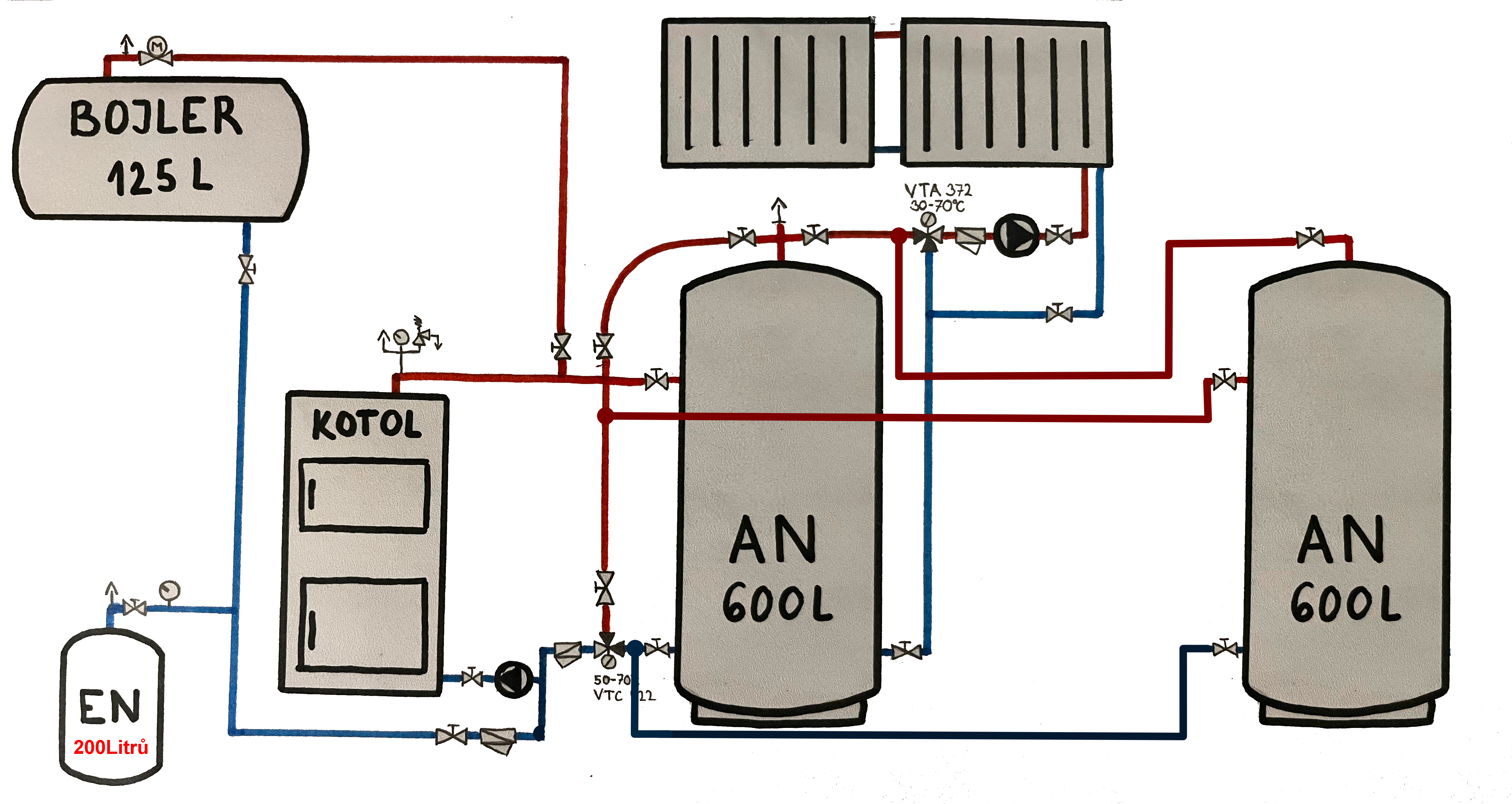

Zapojenie Akumulacnej nadrze
Popisuje se zapojení akumulační nádrže do topného systému s kotlem Viadrus U26, obojživelným bojlerem a fotovoltaikou. Řeší se integrace přebytků z FV panelů a ovládání pomocí NodeRed a VRM, včetně nastavení režimů tepelného čerpadla. Dále jsou zmíněny bezpečnostní prvky jako trojcestný ventil, čerpadla a pojistné ventily, které zajišťují správnou cirkulaci a ochranu systému proti zamrznutí.

Tak bohužel překvapení se nekonalo. Dostal jsem od prodejce odpověď, že nemají možnost objednání akunádrže na zakázku. Asi tedy nezbyde než ta lsx nádrž a mokré těleso
- Příspěvky: 2992
- Reputace:446
Re: Zapojenie Akumulacnej nadrze
Napiš všechny detaily nádrže, namaluj obrázek s vyvody, já Ti ji poptám sám..

JirkaE: Klidně tak jak jsi říkal, tedy NADv1 750 a z té horní třetiny ubrat 33 cm, aby výška vyšla na těch 170. To je stručný popis, pokud s čísly, tak obrázek i kóty zůstanou, jen tam, kde je kóta větší jak 1000, tak od ní odečíst 330.

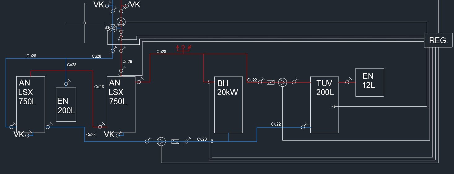

Jakmile nebudou nádrže u sebe tak bych je zapojil do série. A stačí 28mm měď. Hlavně používat oblouky ne kolena. Jakékoliv přečerpáváni vody mezi AM u paralelního zapojení je nesmysl jen si tu vodu zamícháte. Jakmile použijete paralelní zapojení ta to musí být hydraulicky vyvářené na samotíž bych u trubek do 1" moc nespoléhal. Potom záleží jak chcete nahřívat bojler, jestli jen z kotel a z FV? Nebo i z AN. Jestli i z AN tak asi jen z té první kde určitě bude i nějaké těleso. Potom ale nesmí být zpátečka z bojleru napojená na kotel ale na spodek 1 AN. Bojler by měl mít i svoje čerpadlo stačí to nejobyčejnější a nejslabší.

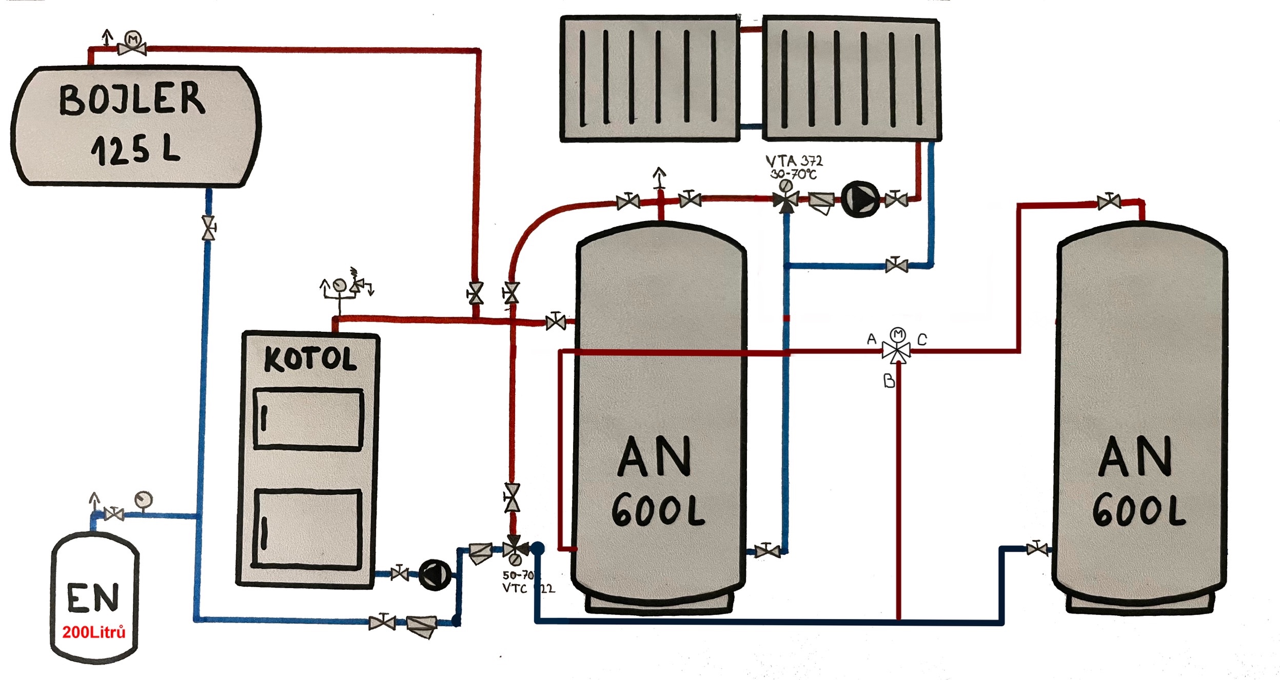

Směr a propojka označený jako ,,B" je vlastně jako by-pass a pokud tam je by-pass je vlastně jedno, je-li to do serie, vždy to tu druhou nádrž vynechá - dokud to nesplní nějakou podmínku
Ale funkce vyprázdnění je takhle omezená.
To čerpadlo pro radiátory to ale takhle nemá kudy tahat i z druhé nádrže, pokud se vypne čerpadlo u kotle a v té první se to bude poměrně dost takhle míchat.
Po vyhasnutí kotle to ze druhé nádrže nedostaneš - pokud to nechceš tahat přes kotel s druhým čerpadlem
Lepší je to paralelně
Pawel: ked budu nahriate obe nadrze tak to je vacsinou uz vecer ked sa neprilozi lebo system bude nahriaty a bojler nakureny. Teplo z akumulaciek vydrzi predpokladam do druheho dna az niekde okolo obeda a nez sa zasa zakuri tak ten bojler tolko zase nevychladne aby vnom nic neostalo..teraz nam vydrzy kludne celych 24h tepla voda a to sme styria.v tom taky problem nevidim, preto som ten bojler zapojil aj takto ako to je na scheme lebo mi to tak vyhovuje..Rozumiem ze by bola moznost ho ohriat aj z AN ale ked uz sa kuri tak ten bojler zohreje kotol zachvilku a priorita je teda teplo do radiatorov.
Jirko: preto som sa opytal ze radsej potom zapojit tu spiatocku z kurenia na tu vetvu kde su spiatocky z oboch AN..?
Idem prekreslit tu schemu ako som to myslel..

Tak takto som to myslel, kedze teraz by sa uz voda mala dostat do kurenia z oboch nadrzi..

Po ,,trase C" půjde voda jedním směrem, dokud poběží čerpadlo od kotle a až se vypne kotlové čerpadlo, tak chceš aby se voda otočila a půjde v opačném směru - přitahovaná čerpadlem radiátoru z AN 2 do AN 1 a pak radiátorů ?
Asi ano, ale je to tedy velmi složitá cesta na silnější čerpadlo...
Ale nádrže se asi vyprázní takto obě na 100%
Paralelní směr obou nádrží by byl asi ale jednodušší a ovládání také, nebo ne ?
Proč se tak držíš té ,,seriové cesty" v obou směrech ?

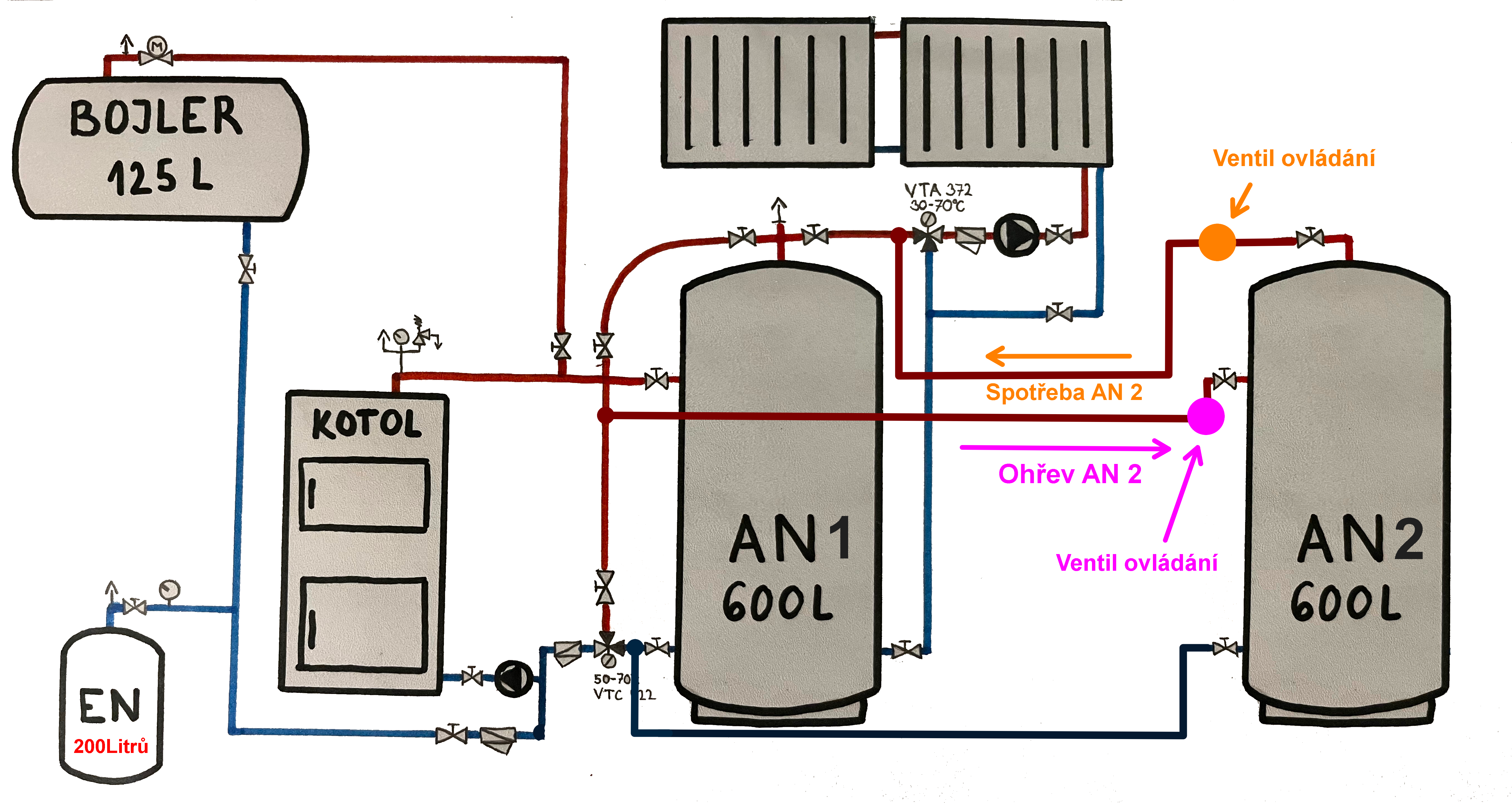

Já jsem zapojil dvě různé nádrže u dcery taky do serie 750+750 a není to ideální a ovládání je složité i když stojí vedle sebe.
To ovládání je zbytečně komplikované - to je moje zkušenost a nefunguje to ideálně, čerpadlo běží non-stop a tahá to přes obě nádrže - ,,proti proudu"
Slabé malé čerpadlo odešlo po roce, museli jsme dát silnější (a víc žere)
Nejlepší je, když jde teplá voda cestou nejmenšího odporu.
Na obrázku jsem použil nyní dvě ,,stoupačky" - kde jedna je pro ohřev AN2 - se otevře pokud je AN1 například na 80Stupňů a druhá je pro spotřebu - se otevře například když vypne čerpadlo od kotle a teplota AN2 je nad XX Stupňů.
Voda se sice bude míchat z obou nádrží, i s různými teplotami, ale směšovací ventil VTA 372 udrží konstatní teplotu v určitém rozsahu a bude to přicucávat AN 2 pokud bude otevřená jen nad určitou teplotu v pohodě a bez ,,dřiny"
Podle mě by si mohl při této variantě nechat původní oběhová čerpadla a vzdálenost může být libovolná, ochlazování kotle bude fungovat jak se otevře AN2 pro ohřev, tak se to bude míchat dostatečně a rovnoměrně a snažší cestou samo, když bude AN1 již ohřátá.
Teplota AN1 pravděpodobně na chvilku poklesne, jak se to promíchá s AN2 a na chvilku to AN2 asi zas uzavře ale mezi tím jsou dlouhé mezery a nádrž se na 2-4 cykly prohřeje také.
Například právě pokud poběží kotlové čerpadlo a bude se topit, může zůstat AN2 pro spotřebu uzavřená a natopená na plno a otevře se až když zhasne kotel, respektive vypne kotlové čerpadlo.
To byla moje idea
To byla moje idea
