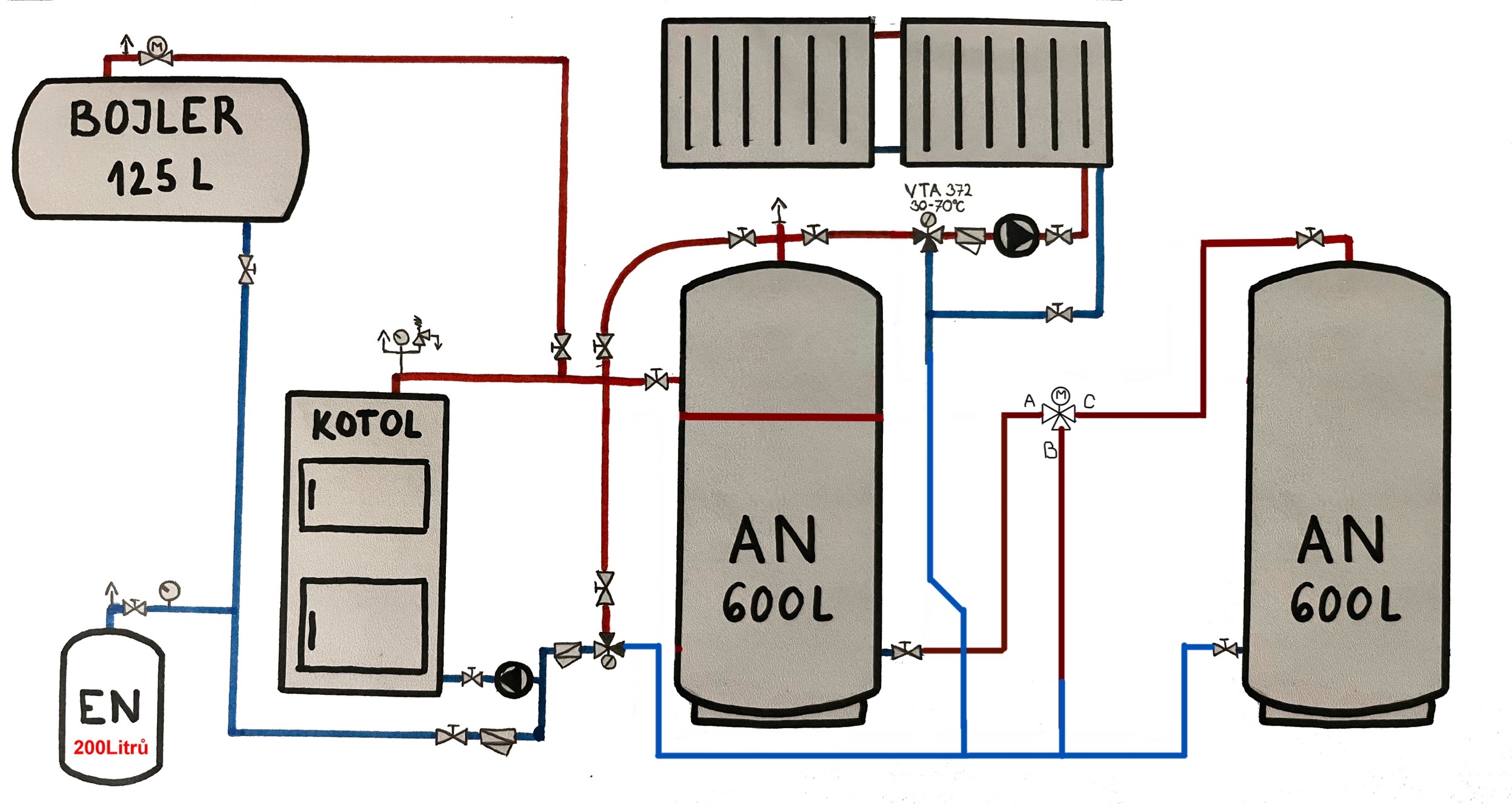

No trosku to zase ozivim..😀
Odkedy som vymenil ten 3cv na spiatocke kotla tak system teraz funguje vynikajuco..Ale rozmyslam ze by som po sezone pridal este jednu taku istu (600l) nadrz do systemu ale stym ze bude musiet byt v miestnosti kde je teraz drevo, co je vzdialene od kotla a AN asi 5m, lebo nikde inde sa uz nezmesti.
Co som si nastudoval tak vacsina ludi ma zapojene dve nadrze do serie cize prva AN vyvod zo spodnej casti je napojeny do vrchu druhej AN a spodok druhej AN je napojeny na spiatocku kotla.Tym by malo byt zaistene ze sa nabije najskor prva AN z ktorej je aj vyvod do radiatorov a potom sa nahreje druha AN.Chcel by som vediet vase skusenosti so zapojenim kto to tak ma alebo ci by bolo vhodnejsie ine zapojenie.Dalsi problem vydim v tom ze budu tie AN od seba daleko a teda asi by bolo vhodne pouzit medzi nimy dalsie cerpadlo alebo zdvihnut otacky tomu terajsiemu na kotlovom okruhu aby pretlacilo dve nadrze?...
Do buducna (ked bude viac penazi) pribudne tepelne cerpadlo a teda vodu budem ohrievat cez vacsy vymennik..
Teraz mam v systemejednu expanzku a neviem co by bolo dobre ked sa prida dalsia AN ci dat druhu expanzku k tej AN alebo vymenit povodnu za vacsiu...Mne sa pozdava pridat druhu expanzku k tej druhej AN (aj cenovo by to vyslo lacnejsie).
Preco chcem pridat dalsiu AN?... teraz ked nakurim AN na 80C celu a od deviatej uz neprilozim do kotla tak vydrzi cca do 7-8 hod. rana kurit do radiatorov. Ak by som pridal druhu AN tak by to vydrzalo podstatne dlhsie...

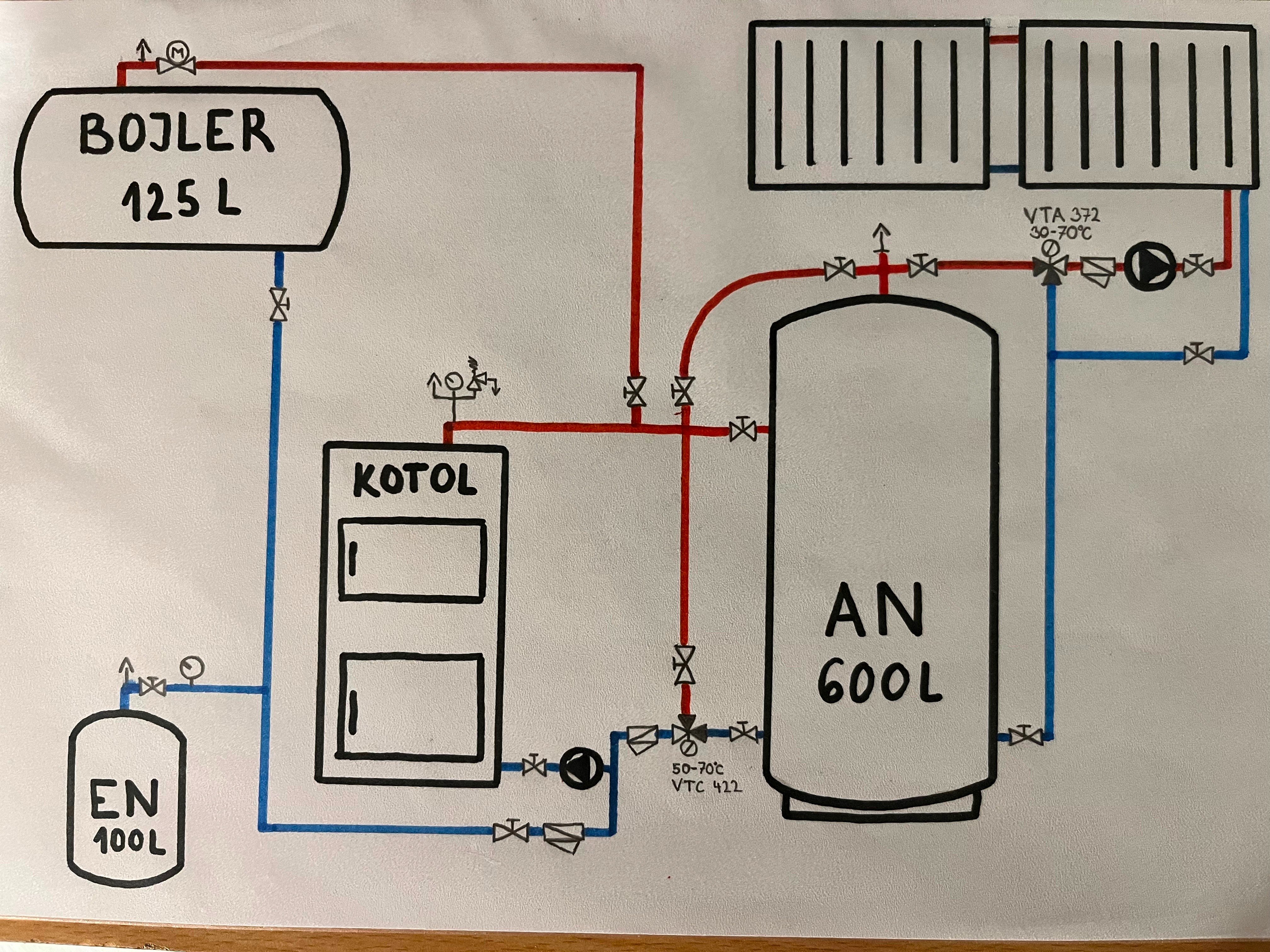

Schema ako je to zapojene teraz

Tunak by som ju chcel postavit

Bojler mi vyhovuje tak ako je zapojeny teraz.
Ked kurim tak sa nahrieva z kotla a ked sa nekuri tak z fve.
Dokrmovat do spiral zo siete to urcite nebudem.Do druhej akumulacky by som tak isto vlozil spiralu ale asi len do spodu, v tejto AN co mam teraz tak su spiraly aj vo vrchnej a aj spodnej casti.
Ak by som dal medzi tie AN zonovy ventil alebo este lepsie trojcestny prepinaci ventil, tak by som dosiahol lepsej regulacie vody medzi akumulackami a to takym sposobom ze najskor by sa nahriala prva AN na urcitu teplotu cesta A-B (C zatvorene)a potom by sa otvoril ventil cesta A-C (B zatvorene) a hnal by teplu vodu cez druhu aku?..
Edit: spiatocka z kurenia by musela ist v tomto pripade az dolu na spolocni spiatocku oboch AN?..

Směr a propojka označený jako ,,B" je vlastně jako by-pass a pokud tam je by-pass je vlastně jedno, je-li to do serie, vždy to tu druhou nádrž vynechá - dokud to nesplní nějakou podmínku :)
Ale funkce vyprázdnění je takhle omezená.
To čerpadlo pro radiátory to ale takhle nemá kudy tahat i z druhé nádrže, pokud se vypne čerpadlo u kotle a v té první se to bude poměrně dost takhle míchat.
Po vyhasnutí kotle to ze druhé nádrže nedostaneš - pokud to nechceš tahat přes kotel s druhým čerpadlem
Lepší je to paralelně ;)

Pawel: ked budu nahriate obe nadrze tak to je vacsinou uz vecer ked sa neprilozi lebo system bude nahriaty a bojler nakureny. Teplo z akumulaciek vydrzi predpokladam do druheho dna az niekde okolo obeda a nez sa zasa zakuri tak ten bojler tolko zase nevychladne aby vnom nic neostalo..teraz nam vydrzy kludne celych 24h tepla voda a to sme styria.v tom taky problem nevidim, preto som ten bojler zapojil aj takto ako to je na scheme lebo mi to tak vyhovuje..Rozumiem ze by bola moznost ho ohriat aj z AN ale ked uz sa kuri tak ten bojler zohreje kotol zachvilku a priorita je teda teplo do radiatorov.
Jirko: preto som sa opytal ze radsej potom zapojit tu spiatocku z kurenia na tu vetvu kde su spiatocky z oboch AN..?

Tak takto som to myslel, kedze teraz by sa uz voda mala dostat do kurenia z oboch nadrzi..

Po ,,trase C" půjde voda jedním směrem, dokud poběží čerpadlo od kotle a až se vypne kotlové čerpadlo, tak chceš aby se voda otočila a půjde v opačném směru - přitahovaná čerpadlem radiátoru z AN 2 do AN 1 a pak radiátorů ?
Asi ano, ale je to tedy velmi složitá cesta na silnější čerpadlo...
Ale nádrže se asi vyprázní takto obě na 100%
Paralelní směr obou nádrží by byl asi ale jednodušší a ovládání také, nebo ne ?
Proč se tak držíš té ,,seriové cesty" v obou směrech ?
Migel
Příspěvky: 1672
Reputace: 258
Lokalita: Pod Karpatmi
Re: Zapojenie Akumulacnej nadrze
Nový příspěvek od Migel »
Pocitam s tym ze nadrze budu od seba vzdialene tych 5m potrubia tam a naspet, co asi v beznych instalaciach so spolocnym vykurovacim telesom nebyva.A pri paralelnom zapojeni sa obavam nerovnomerneho nahrievania oboch alebo prekurovania tej prvej AN.Pri seriovom zapojeni by som tieto aspekty eliminoval (aspom si to myslym).
Ked sa zakuri tak najskor sa bude nahrievat ta prva AN ako do teraz a aj ako pises, cez tu vetvu A-B.Ale zaroven pobezi aj cerpadlo kurenia lebo ved sak sa musi aj kurit do radiatorov.v momente ak sa nakuri prva AN na 60-70C tak by sa ventil prepal na vetvu A-C a teda voda by isla uz cez druhu AN.Tak ako si napisal..
To zapojenie co si dal ty Jirko tak je asi paralelne ale nie je mi uplne jasne preco je tam to stredne prepojenie tych nadrzi..a teda tak ako som pisal ze sa obavam z nerovnomerneho nakurovania oboch AN.
Nedrzim sa nicoho, len hladam najlepsie mozne zapojenie..a teda rad si tu vypocujem rozne nazory a hlavne kto ma dve AN a s akym zapojenim, s ich vyhodamy a nevyhodami.
