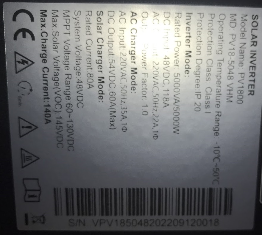

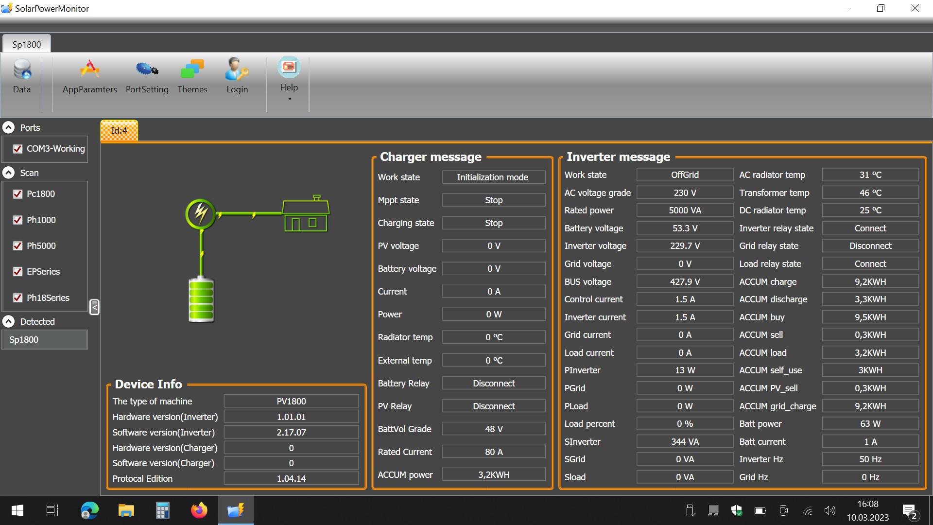

Print screen: šítku + solarpowertRp píše:@hoon Jsem zvedav, jakou verzi HW a FW mas v menici. Muzes sem dat prosim printscreen z device info ze SolarPowerMonitoru?Mikel píše:Poslete me do SZ ofoceny stitek vcetne SN a vypis pod jakym nazvem se menic hlasi vcetne verze FW, ktery je v menici.hoon píše:Dobrý den, řeším ten samý problém s MUST PV1800 VHM 5 kW.
Zakoupil jsem střídač v v domnění, že nědělá přetoky.A připojil baterie BMS atd.. a propojil se Solar Assistantem.
A po delším testování na "stole" s různou zátěží. Jsem včera zjistil, že střídač dělá přetoky do sítě. Tak prostě nevím co s tím. Jestli je to blbě nastavené nebo něco jiného.
Když spadne zátěž na výstupu třeba na 30W tak 15W posílá asi zpět do sítě.Přitom baterie jsou nabité atd... a při větší zátěži to zase přibírá pár watů ze sítě... Nebo zda-li pomůže přehrát novější firmware, který stejně nemámProstě nevím co stím. Díky za odpovědi.

Máš PV1800, iba to máš blbo nastavené. Nastav si SBU, SOL, OSO a si v suchu.

Přesně jak ti radí TomHC
Koukám už ti utekly 3kWh za provozu do DS
Máš elektroměr co měří přetoky?

Kde vidíš ty 3kWh ? Já tam vidím ACCUM Sell 0,3kWh.bokser01 píše:Přesně jak ti radí TomHC
Koukám už ti utekly 3kWh za provozu do DSMáš elektroměr co měří přetoky?

Máš pravdu čuměl jsem o řádek jinam...Stanley píše:Kde vidíš ty 3kWh ? Já tam vidím ACCUM Sell 0,3kWh.bokser01 píše:Přesně jak ti radí TomHC
