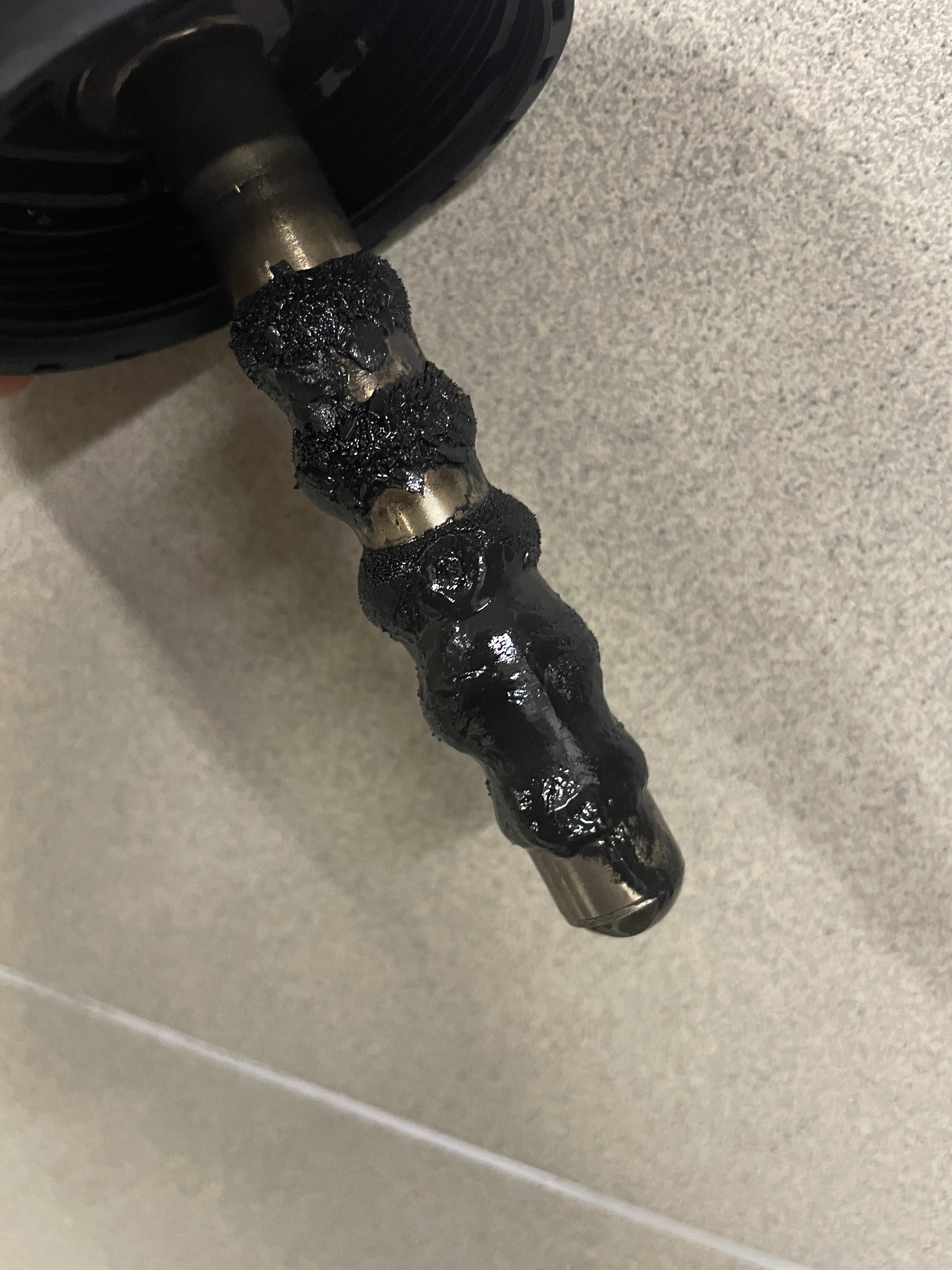

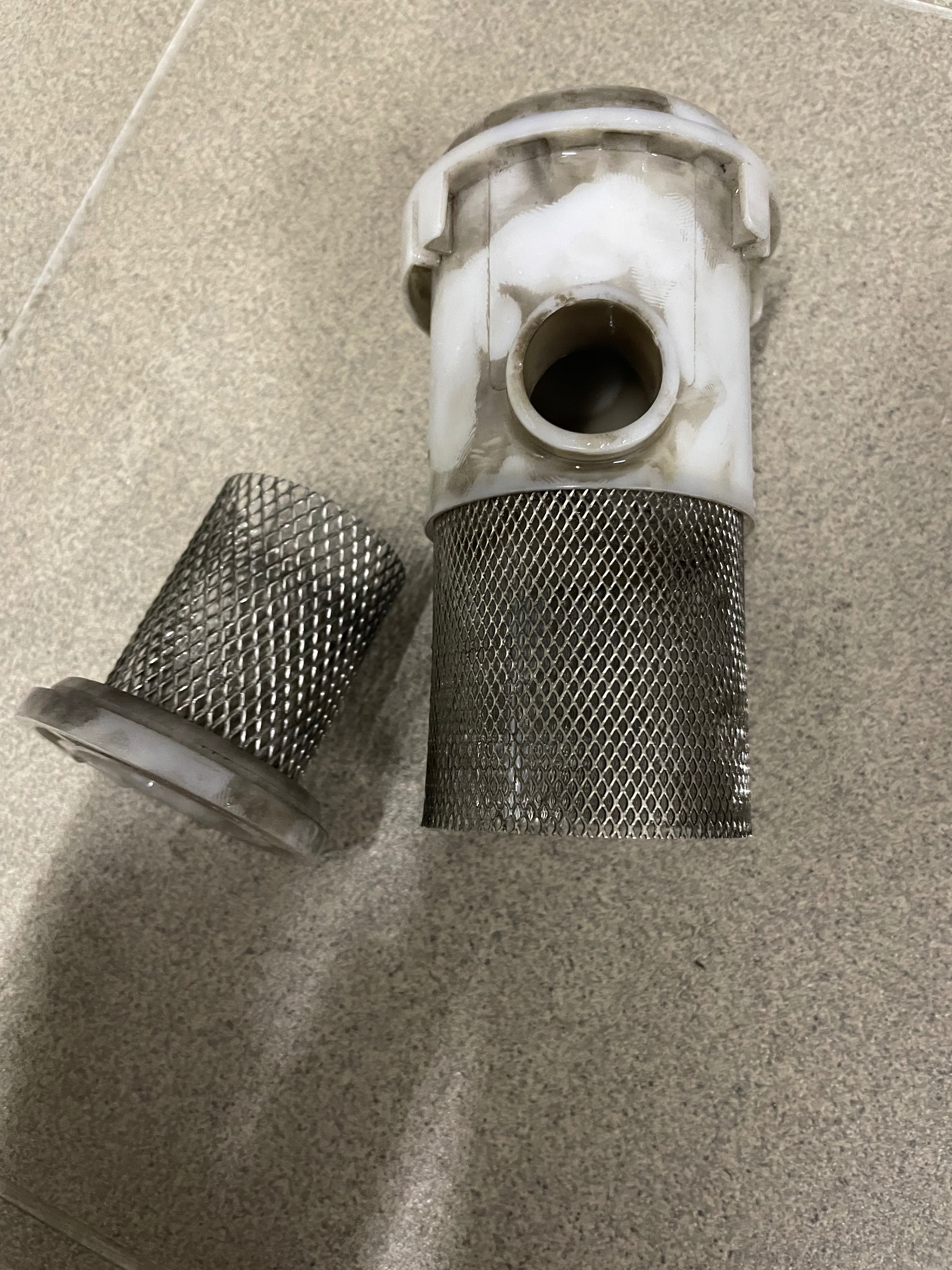

Tak mi to nedalo a ted jsem se sel podivat na magnet a tohle tam bylo po necelem roce. Akorat mi teda ty sitka prijdou dost hruby co myslite?

Ale sítka čisté, ne? Ten magnet je docela dobrý. Já mám magnet jen ve víčku filtru - tohle je vyšší level.

ELEKTRO Co máš železný v systému??

Sitka ciste ale nelibi se mi jak jsou hrubesoami píše: čtv srp 21, 2025 8:33 pmAle sítka čisté, ne? Ten magnet je docela dobrý. Já mám magnet jen ve víčku filtru - tohle je vyšší level.

Krbovou vlozku, akumulaci a bojler

Sakra,jak čtu a koukám, asi bych měl taky ten mag filtr otevřít a vyplachnout.... (Kotel/krb vložka/akumulace) :-O
