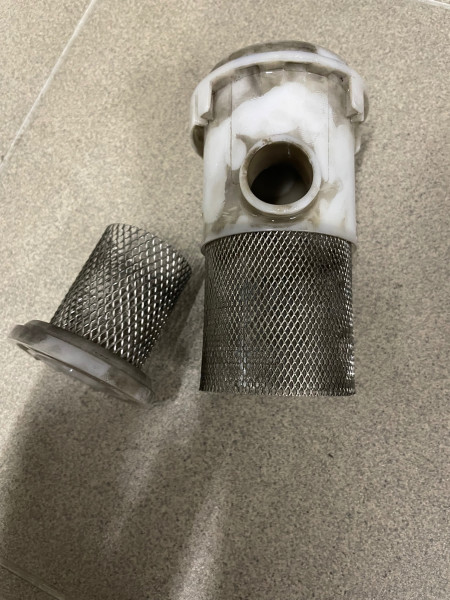

ja som to rovno vyhodil a nahradil tymto: https://www.obchod-vtp.sk/TC-MF01-magne ... DKEALw_wcBFranta2776 píše: čtv srp 21, 2025 10:16 am20250821_101327.jpg
Toto je originál filtr k TČ má tak 1-1,5mm sítko.
Je to Ok? Nebo koupit nĕco lepšího??Připadnĕ co??
par krat som ho rozobral mimo vykurovacej sezony, na zaciatku tam bol kopec bordelu, neskor len trocha, takze asi funguje.

To vypadá, že jsem jedinný co jede bez filtru před Tč:)))Asi ho opravdu doplním.

To není o tom, že se komplet ucpe výměník, sníží/zastaví se průtok a TČ spadne do chyby. V tom výměníku je 20-40 desek, v každé desce třeba 15 kanálků. Ucpe se kanálek, zastaví se v něm průtok, při defrostu v něm může voda zmrznout a kanálek deformovat. Udělá to párkrát a vznikne trhlina. O zbytek se postará 30barů. Buď postupně nebo okamžitě za příslušného vodního doprovodu z pojišťováku. Filtr se dává před oběhové čerpadlo, takže se divím, že ho nedáš před výměník s kanálky pár mm. Jinak zanášení těchto deskových výměníků je častý problém. Kvalita vody a rozvodů je zásadní. Dá se udělat čistící proplach vytvořením malého okruhu přes výměník. Osobně jsem to nikdy nedělal. Nemám aku, jen alpex, vodu stabilizovanou a filtry trvale čisté.Franta2776 píše: čtv srp 21, 2025 4:06 pmTo vypadá, že jsem jedinný co jede bez filtru před Tč:)))Asi ho opravdu doplním.

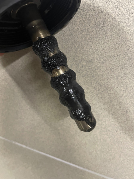

Tak mi to nedalo a ted jsem se sel podivat na magnet a tohle tam bylo po necelem roce. Akorat mi teda ty sitka prijdou dost hruby co myslite?

Ale sítka čisté, ne? Ten magnet je docela dobrý. Já mám magnet jen ve víčku filtru - tohle je vyšší level.

ELEKTRO Co máš železný v systému??

Sitka ciste ale nelibi se mi jak jsou hrubesoami píše: čtv srp 21, 2025 8:33 pmAle sítka čisté, ne? Ten magnet je docela dobrý. Já mám magnet jen ve víčku filtru - tohle je vyšší level.

Krbovou vlozku, akumulaci a bojler
