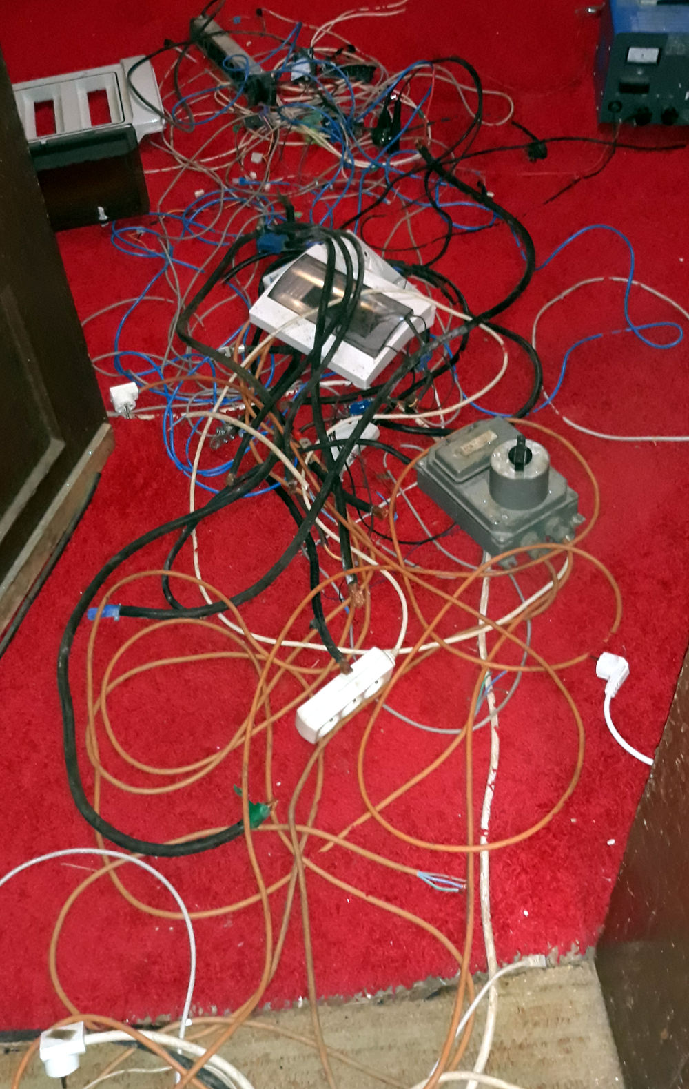

Úspešne prebehla liečba mojej solaritídy, po FVE zostalo len toto, žiadny monitoring.

Ahoj pro nás méně znalé průběhu nemoci , můžeš prosím poskytnout foto při probíhající nemoci ? foto po vyléčení máme.rottenkiwi píše:Úspešne prebehla liečba mojej solaritídy, po FVE zostalo len toto, žiadny monitoring.
Díky zdravím V.

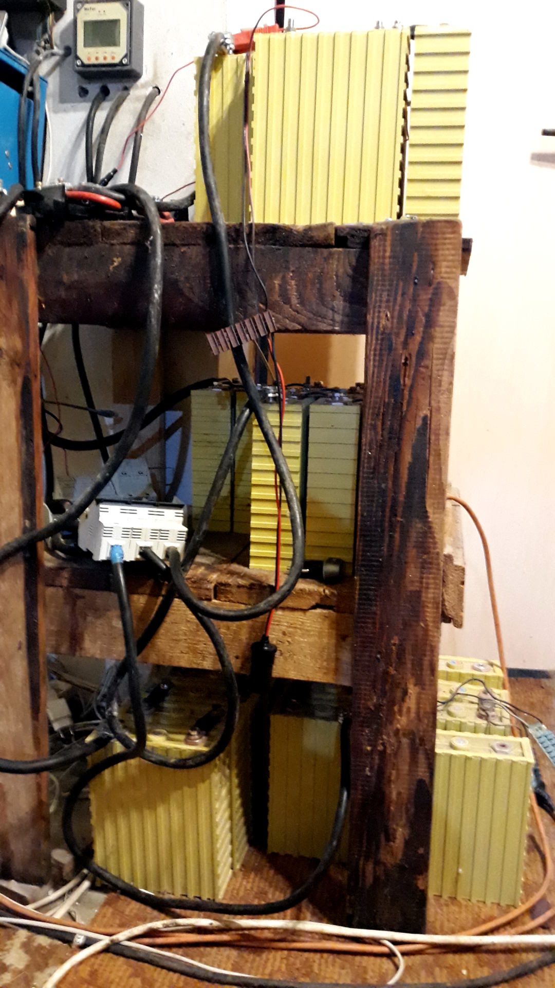

Išli mi 24/7 tri meniče Victron. Tiež išli 3 Arduina, ktoré robili monitoring
a zapínali svetlá a menič na diaĺku.
Zrušil som Victron 1600 VA, to je 9 W, ďalej 3 x 4 W, to je 12 W Arduina,
odstránil som vnútorné PIR čidlá, 4 W, a ešte som zrušil jeden switch.
Spolu úspora cca. 1.2 kWh denne.
Mal som dokopy, 16 400 W výkonu meničov, uskromnil som sa s 11 000 W cont.
LiFE z 12 V som presunul do FVE 24 V.
LiIon z 24 V som presunul do FVE 48 V.
Ak bude treba, ešte odstavím Victron 5000 VA,
ktorý žerie cca. 22 W, to bude úspora 0.5 kWh denne.
NOvá FVE 24 V s LiFE: Toto som z FVE vyhodil a stále ide.

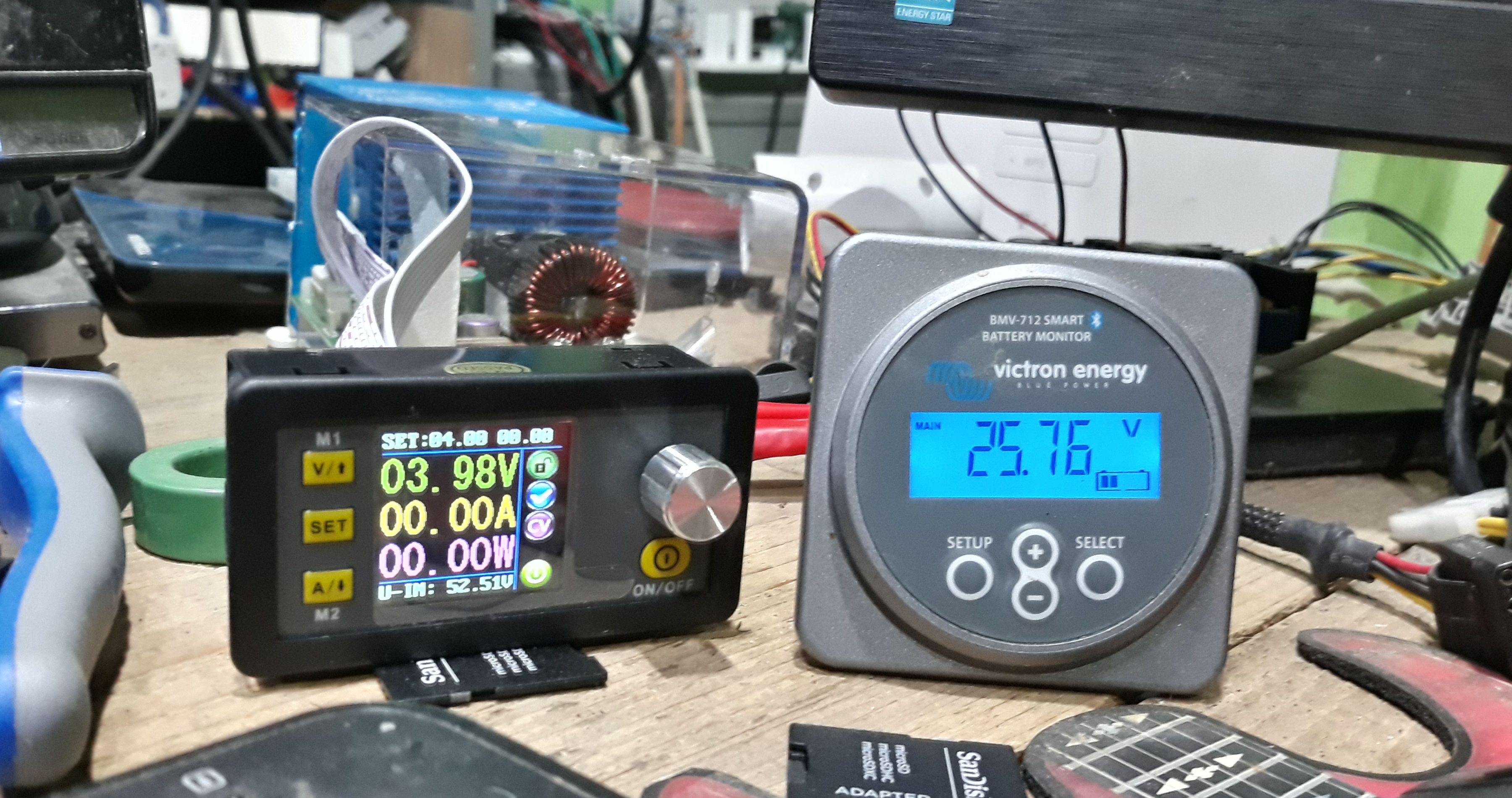

Ten čínsky zdroj sa dá použiť aj v úlohe voltmetra a celkom presne ukazuje.

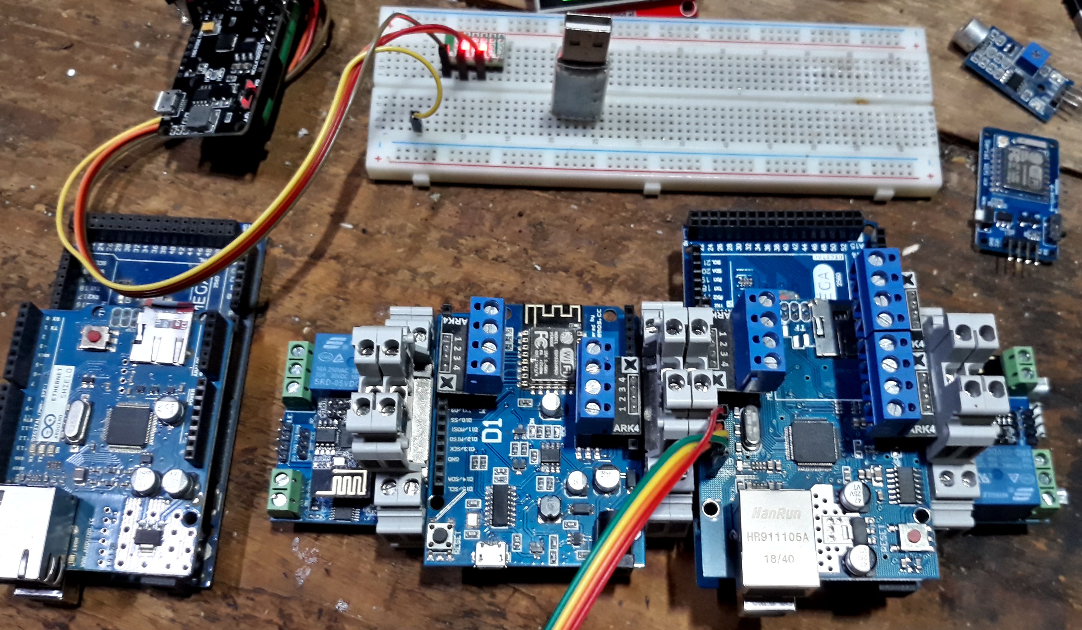

Existuje niečo lepšie, ako tieto sivé svorky na inštaláciu Arduina na DIN lištu ?

Ja to delam tak ze pod vec co potrebuji chytnout na din uriznu vhodny tvar desky z izolantu, na tu prichytim tu vec a k desce pridelam tyto klipy
https://www.aliexpress.com/item/3294967 ... b201603_55

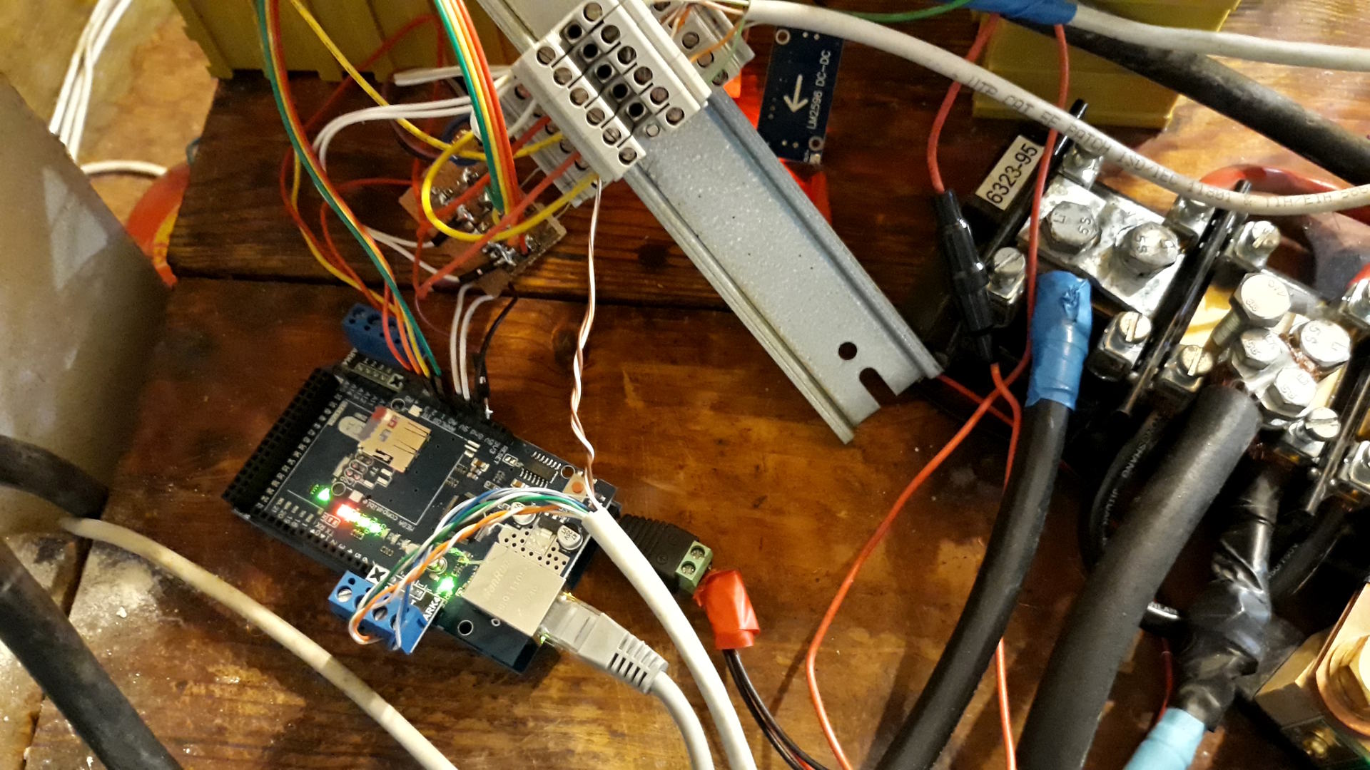

Zrušil som všetky monitoringy a nechal si len BMV 712.
Ale čo sa nestalo. BMV, MPPT Smart aj VE.Bus merač teploty
mi zmizli z mobilu, všetko som skúšal, čo je na fórach Victronu,
proste je to cez BT spárované, ale Victron Connect app to nevidí.
Tak sa musel znovu urobiť do FVE 24 V moj monitoring na báze Ard. Mega.
Už sa to aj lepšie odpája, ak treba zmeniť program v HTML na uSD,
alebo treba zmeniť compilovaný kód v pamati, či nahrať konfiguráky
z uSD..

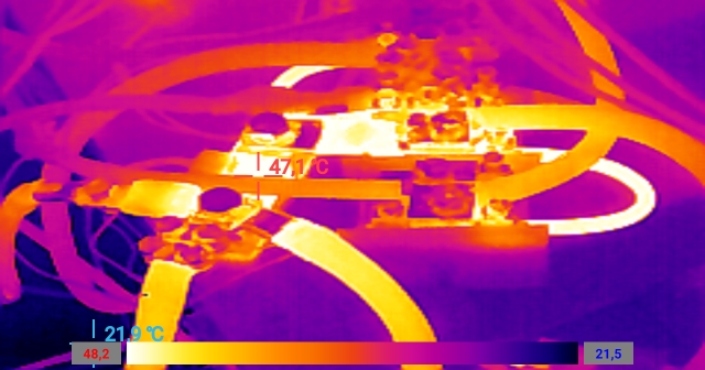

Po prerábke FVE 24 V som spustil záťažový test čisto z bateriek.
Victron 5000 VA - 239.6 A.
Axpert 3000 PF 1 - 86.7 A.
Dokopy 326.3 A pri 25.42 V === 8294 W
Zistil som, že sa mi najviac hreje prepojka na mosadznú skrutku bočníka BMV 712 / 500 A /,
tá je urobená z dvoch Cu spojok pre 160 Ah Winston.
Ale ešte viac sa hrejú tie mosadzné skrutky, na kamere to tak nevidno kvoli
roznej emisivite povrchu káblov a skrutiek.
Aká by tam mala byť teplota pri takomto odbere po dobu 30 min ?

Teplota muze byt vselijaka. Zalezi na kolik procent ztrat se dimenzuje. U kabelu jsou uvadeny max provozni teploty. Trebas pro vodice CYA je provozni teplota -40 az +70C takze na sibiri vodicem muze tect vetsi proud nez na rovniku
, napr vodice jemne lanene NSGAFOU ktere se s oblibou v energetice pouzivaji maji povolenou teplotu jadra 90C coz je mazec.
Opacny extrem jsou FVE na proud stringu coz je kolem 8A se pouzivaji vodice 4-6mm2 i pres to ze tam nehrozi velke zkratove proudy. V domovnich instalacich takove proudy behaji v 1,5mm2. Dimenzovano na nizke ztraty.
Kdyz to vemu prakticky pokud tohoto dosahujes pouze pri rizenem testu tak to asi nebude problem. Pokud by ti tam takovy proudy tekly bezne tak bych vice dimenzoval.
Co pouzivas za termokameru?

Používam káble čo mám k invertoru na zváranie:
http://www.zvarex.sk/135-zvaracie-kable ... oflex.html
Tiež zváracie káble, ktoré majú dnu ešte nejakú textíliu.
Termokameru mám nejakú pre Android za 250 €, ale keď sa nenahreje
a nejako to skalibrujem, tak sa dá niečo vidieť, hlavne na dome,
kde mi uniká najviac tepla.
Na niečo ako FLIR či FLUKE nemám.
Skúšal som si naprogramovať niečo takéto, ale zatiaľ to odmieta poslúchať.
https://www.digikey.com/en/product-high ... a-breakout
