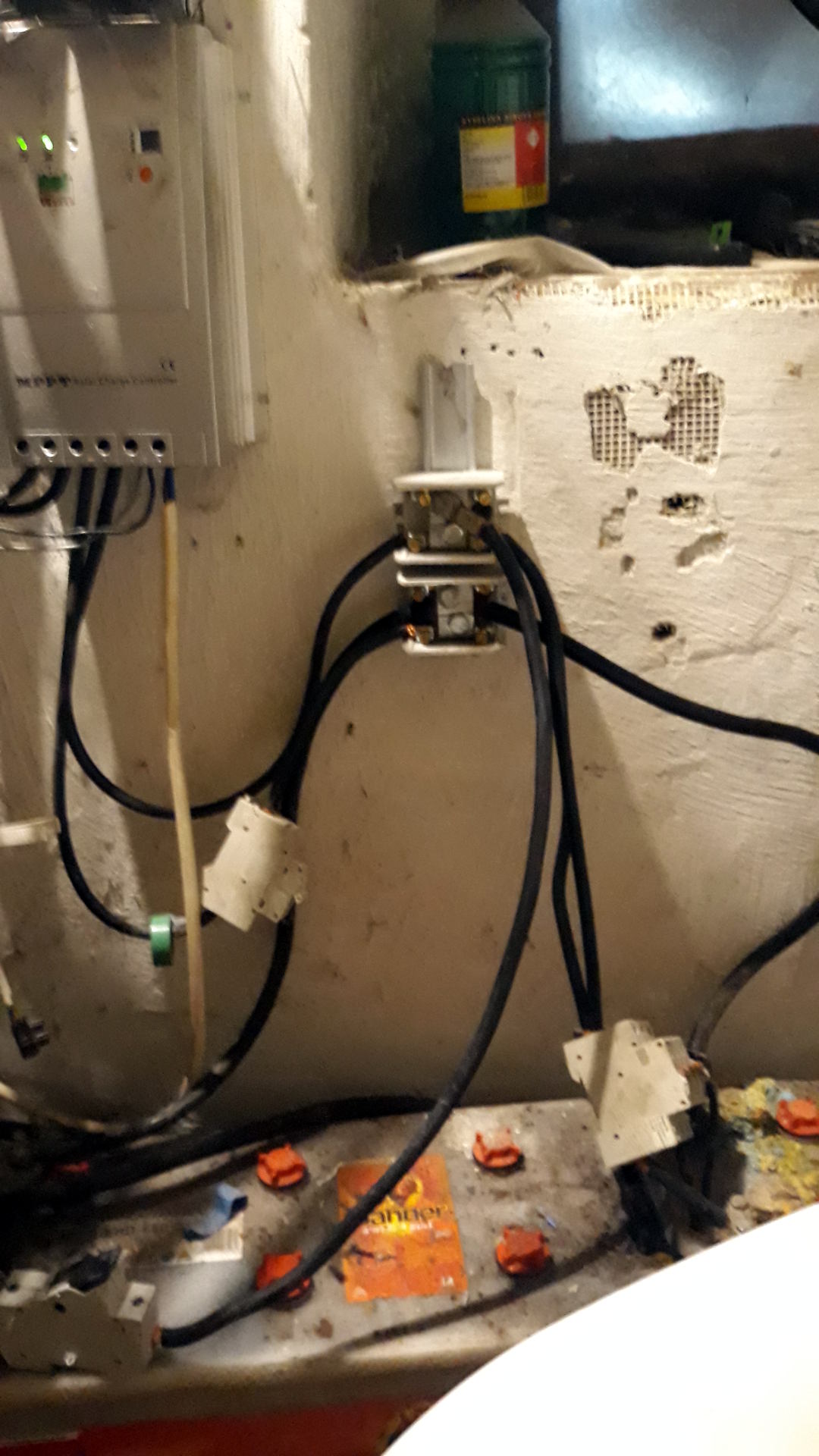

Ahoj pro nás méně znalé průběhu nemoci , můžeš prosím poskytnout foto při probíhající nemoci ? foto po vyléčení máme.rottenkiwi píše:Úspešne prebehla liečba mojej solaritídy, po FVE zostalo len toto, žiadny monitoring.

Išli mi 24/7 tri meniče Victron. Tiež išli 3 Arduina, ktoré robili monitoring
a zapínali svetlá a menič na diaĺku.
Zrušil som Victron 1600 VA, to je 9 W, ďalej 3 x 4 W, to je 12 W Arduina,
odstránil som vnútorné PIR čidlá, 4 W, a ešte som zrušil jeden switch.
Spolu úspora cca. 1.2 kWh denne.
Mal som dokopy, 16 400 W výkonu meničov, uskromnil som sa s 11 000 W cont.
LiFE z 12 V som presunul do FVE 24 V.
LiIon z 24 V som presunul do FVE 48 V.
Ak bude treba, ešte odstavím Victron 5000 VA,
ktorý žerie cca. 22 W, to bude úspora 0.5 kWh denne.
NOvá FVE 24 V s LiFE: Toto som z FVE vyhodil a stále ide.

tak Ti nevím zda jen nedošlo k upgradu než vyléčení choroby kterou zde trpím zřejmě i já.

No vyliečenie je zo sledovania budíkov a koľko to robí pri akom počasí.
A zbavil som sa 12 V-ej FVE, ktorá ma živila takmer 6 r.
Naučil som sa kopu nových vecí, až mi bolo ľúto ju odpojiť
a zničiť všetky monitorovacie systémy na báze Arduina.
Veĺká vďaka bertovi, ktorý mi poskytol menič, keď sa moj pokazil.
Youda mi zas poslal baterky a rozvádač.
Mobilik doviezol panely.
Ale treba sa naučiť niečo nové, ako je ESP 32 a LoRa.
