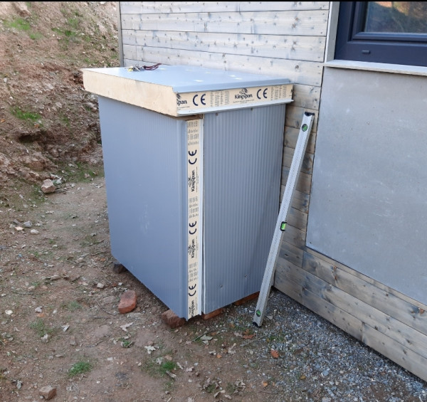

Řeším kam umístit měnič s baterií:
a. Mám místo v ložnici, tedy do nějaké vetrané skříně, klidně odvětrání ven, ale obytný prostor, takže hluk větráků bude asi slyšet a spát 2m od toho si taky nejsem jistý.
b. Mohu udělat nějakou skříň venku, mám k dispozici 12cm PUR panely. Jen si říkám co v zimě, jestli si ten prostor měnič vytopí.
c. Zahradní domek, ale vzdálenost tak 20m od domu, což mi přijde moc
Děkuji moc za případné rady Roman
Dřevostavba 40m2.
Ostrov z 10x JINKO 460Wp černý rám IP68 Half Cut, MPP Solar PIP 5048MKX, lifepo4 v boxu s BMS 48V 5,8kWh
Měnič a baterie venku v odvětrané bedně z 12cm PUR panelů..

Aktualizace.
Tak nakonec vše ve skříni z 12cm PUR panelů, komplet utěsněné, pouze větrací otvor kdyby se v létě přehřívalo.
Je fakt, že když pořádně zasvítí tak měnič je dost slyšet, naštěstí jen venku:)
Mé postřehy po zimě jsou pozitivní, měnič topí natolik, že o když bylo pár dní hluboko pod 0°C (-10 až-15) tak dle BMS neklesla teplota baterie pod 20°C..
Tak ještě uvidím co letní provoz, případně zvětšit odvětrání..

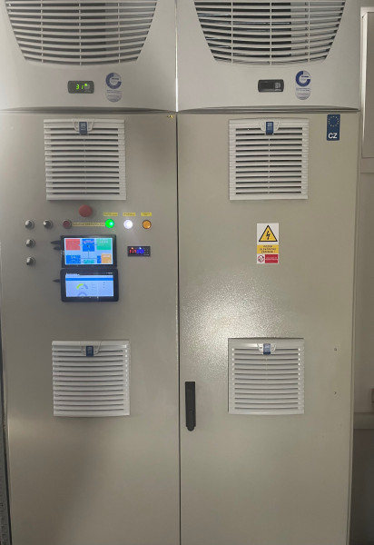

Ja mam vse v garazi v rozvadeci i s bateriema v zime mam v garazi do 25stupnu mam tam akumulaci od topeni a bojler ale v lete se garaz pres okna a vrata dokaze ohrat i pres 30stupnu takze jsem dal na rozvadec klimosky, do 32 stupnu se to chladi jen pomoci ventilatoru nad 32 stupnu postupne nabehnou klimosky v lete je energie dost a ty klimosky zerou 260W takze nic hroznyho:-) Do rozvadece jsem to daval protoze nemusim chladit celou garaz a hlavne kdyz neco v garazi delam neprasi se do menice. U rodicu jsem to chtel dat do podkrovi ale nakonec to maj v prizemi v mistnosti u kotle a jsem rad protoze v tom podkrovi by se to dost prehrivalo. Kdybych mel sklep dal bych to tam:-)

Re: Kde máte umístěné baterie a měniče?
Zavidim sklep:-) Ja to musel vyresit takto sklep se mi kopat nechce

Ahoj, to sú také monobloky? Malá bedňa z jednej strany chladí a z druhej zohrieva?
Ano dole je vyparnik s ventilatorem ten chladi do rozvadece a ve vrchni casti je kondenzator s ventilatorem a kompresor. Mam tam dve tyhle https://www.conrad.cz/cs/p/rittal-sk-33 ... gJas_D_BwE
vydrazil jsem je uplne nove na ebay za par euro ze jsem myslel puvodne ze mi spis prijde cihla nez klimoska prodejce nemel zadne hodnoceni
Je fakt ze jedna se pri preprave rozbila a musel jsem ji znovu napustit chladivem. Delaji je v ruznych vykonech a bud montaz na dvere nebo vrsek rozvadece. Jako funguje to krasne ale kdybych je mel kupovat za tu cenu co stoji vykaslal bych se na ne
V praci mame ty nove typy a ty maji ucinost ERR kolem 3,5 tenhle starsi model jen 2,1:-)
Ano, monobloky. Bud to mas hore, alebo na boku. Castejsie hore. Napr. rittal to dodava, cena podla chladiaceho vykonu, ale zacinas tak na 1500€. Ale zvykne sa to objavit na bazosi pouzivane aj za polovic. My sme to pouzivali na sajtoch, kde bola velka prasnost a pasivne chladenie prevetravanim by sice bolo dostatocne ucinne, ale technicky nevhodne. Je ovela lahsie vyfukat kompresorom ten monoblok, ako pravidelne servisovat zariadenia v racku, samozrejme s odstavkou uzla.TomHC píše: sob led 27, 2024 3:18 pmAhoj, to sú také monobloky? Malá bedňa z jednej strany chladí a z druhej zohrieva?koľko taký špás stojí peňazí?
To je. Ale v lete su povacsinou prebytky, ktore hravo nakrmia klimu, co to uchladi. V zime prebytky na vykurovanie moc nemas. Jasne, vstupna investicia je inde, ale ak to mam niekde v podkrovi, ta klima spravi sluzbu nielen elektrarni, predpokladam. Ale zalezi od situacie.
