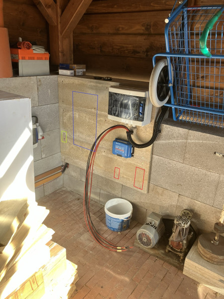

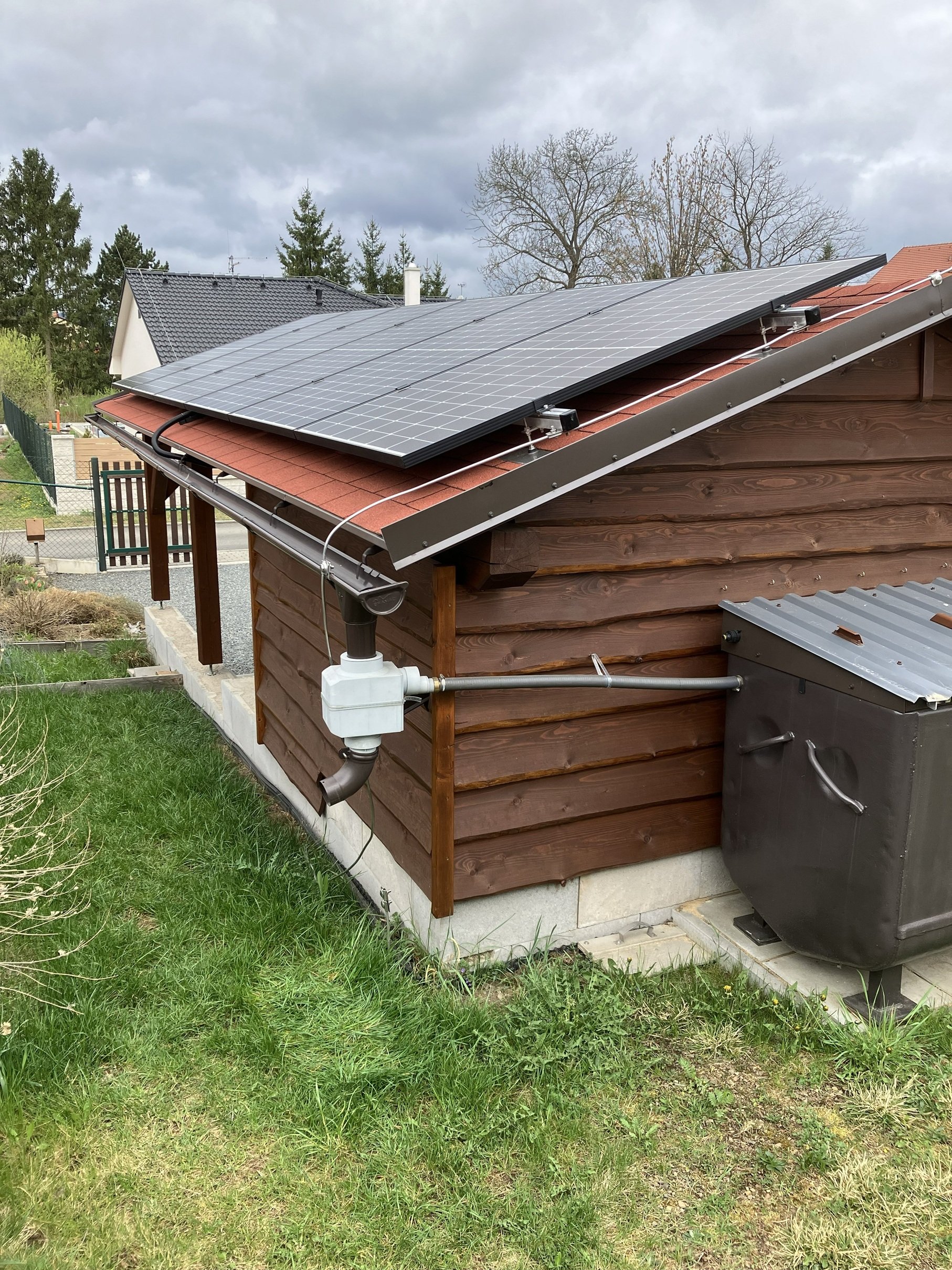

Slovutní páni solárníci, s dovolením bych oživil toto téma "kam s nimi", tedy s baterkou, reglerem a měničem. V případě mého systému nemám jinou možnost, než umístění do kouta přístřešku pro auto, který je jaksi z principu nevytápěný, leč skýtá alespoň ochranu před deštěm, sluncem a tlumí výkyvy teplot, neb podezdívka ze ztraceného bednění je částečně zapuštěna ve svahu. V rohu podezdívky jsou na zdi cetrisové desky jako montážní deska pro lehčí komponenty (měnič bude pochopitelně kotven až do zdi), viz fotka aktuálního stavu s již umístěným reglerem a DC rozvaděčem: Další podstatné komponenty jsou pouze zhruba naznačeny - modře měnič (Multiplus II GX 48V/3kVA), červeně pojistky (NH-odpínač baterku + mega pro regler), žlutě zemnicí svorkovnice. V levé části fotky je vidět zásuvka 400V/16A, ta přijde přemístit pryč a část stávajícího AC rozvaděče DS, který bude nový, o 4 pozice větší a bude obsahovat nově i AC jistění měniče. AC rozvaděč zůstane přibližně na svém místě. Pro představu ještě jedna fotka téhož rohu stavby zvenku: Tolik popis a nyní dotazy:
Umístění baterie: počítám s LiFePo4 48V/cca 100-105Ah (podle toho, co koupím, nebo v vyrobím); měla by být podél zdi tam, co je na fotce kbelík a kompresor; otázka - jak moc je důležité u lifepo baterie neumisťovat regler přímo nad ní? V případě olova důvod chápu, ale lifepo nějaké plyny odfoukne, až když je uvnitř článku něco hodně špatně, anebo se pletu? Případně jaká je nejmenší bezpečná vodorovná vzdálenost?
Případné zateplení či výhřev baterky (zatím je v plánu pouze sezonní provoz duben - říjen) budu řešit v separátním tématu, nechci to tu plevelit nesouvisejícími dotazy.
Vlhkost vzduchu / kondenzace: oba rozvaděče s krytím IP 65 jsou v pohodě. Pojistky a zemnicí svorkovnice jsou hrubší komponentny, kteté by měly přežít bez újmy, navíc mají jakýs takýs kryt. Ale měnič i regler vyžadují shodně umístění v prostoru s vlhostí max. 95%, bez kondenzace. Vlhkost asi nejspíš po drtivou většinu roku překročena nebude, spíše se bojím možnosti kondenzace v případě prudkého ochlazení. Sice umístění v suchém rohu stavby přímo na betonové zdi, která je zčásti zapuštěna v zemi, by mělo výkyvy teplot tlumit, ale červíček pochybnosti mi hlavě hlodá. Asi nejjistější by bylo to celé obednit (ne nutně zateplit) třeba cetrisem nebo osb, ale to bych musel řešit nahoře nad měničem nějaký dekl s pantem, který by byl otvíraný parafinovým pístem (otvíračem skleníků), aby měl teplý vzduch z měniče kudy z obednění ven.
Prosím o názory / rady / tipy, zejména pak od těch z vás, kdo provozujete měnič a regler v podobném prostředí. Předem všem děkuji za konstruktivní příspěvky.
