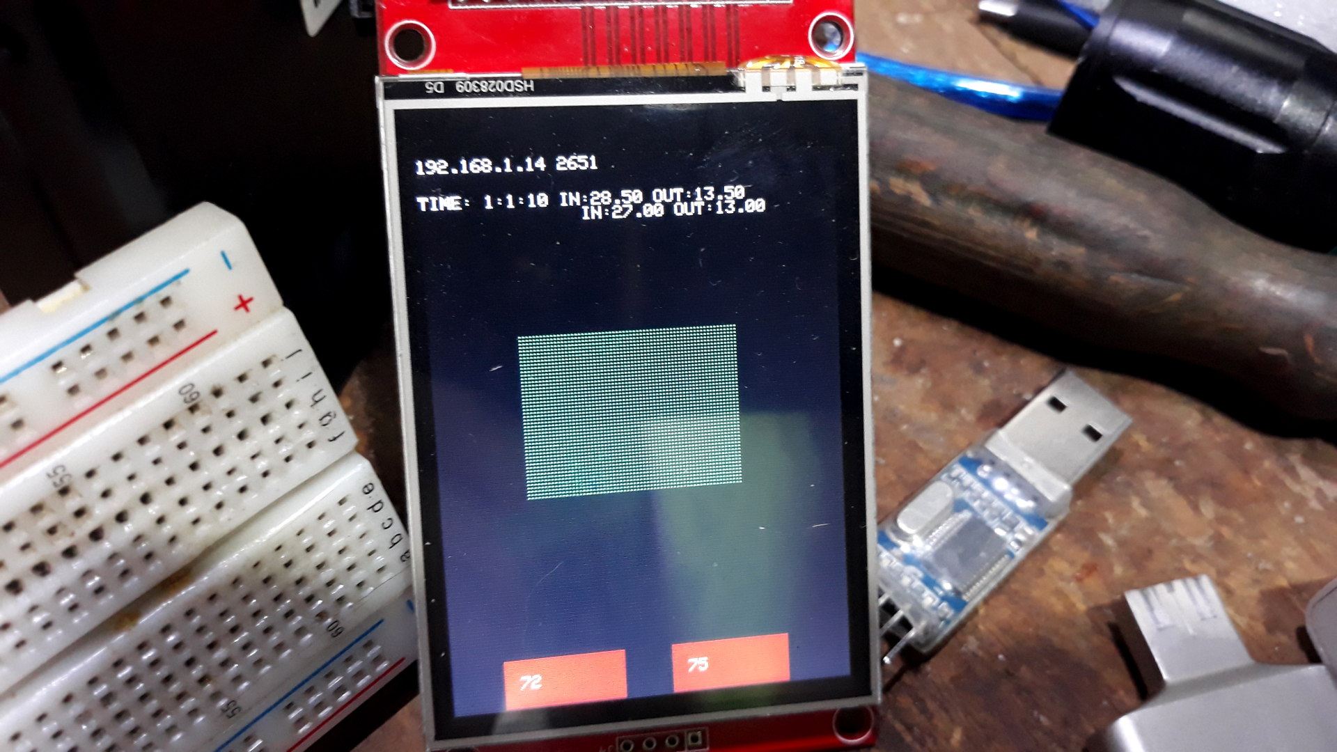

- Lokalita:SO, SK
Toto možem použiť.
Tak ako si napísať vlastnú knižnicu ?
Ktoré piny ESP 32 musím použiť na HSPI a ktoré možem pre SSPI ?
Ako potom nadefinovať makrá a ako to fyzicky prepojiť ?
1, na strane ESP
2, na strane MCU
ak použijem
a, HSPI + SSPI ?
b, SSPI + SSPI ?
Použiť iné piny pre zobrazenie aj touch funkcionalitu ?
Alebo sa možu niektoré prepojiť, ako vidno v nejakých iných knižniciach ?
Ak sa mi to v SSPI + SSPI rozbehne, pojde to potom prepísať,
aby sa na zobrazenie použila HSPI ?
Kód: Vybrat vše
3-wire 9-bit data serial interface Ⅰ SCL,SDA,CSX
4-wire 8-bit data serial interface Ⅰ SCL,SDA,D/CX,CSX
3-wire 9-bit data serial interface Ⅱ SCL,SDI,SDO, CSX
4-wire 8-bit data serial interface Ⅱ SCL,SDI,D/CX,SDO, CSX
#define TFT_DC 16
#define TFT_CS 17
#define TFT_MOSI 23
#define TFT_CLK 18
#define TFT_RST 15
//#define TFT_MISO 12
#define TS_CS 27
#define TS_IRQ 25
#define TS_MISO 12
1, na strane ESP
2, na strane MCU
ak použijem
a, HSPI + SSPI ?
b, SSPI + SSPI ?

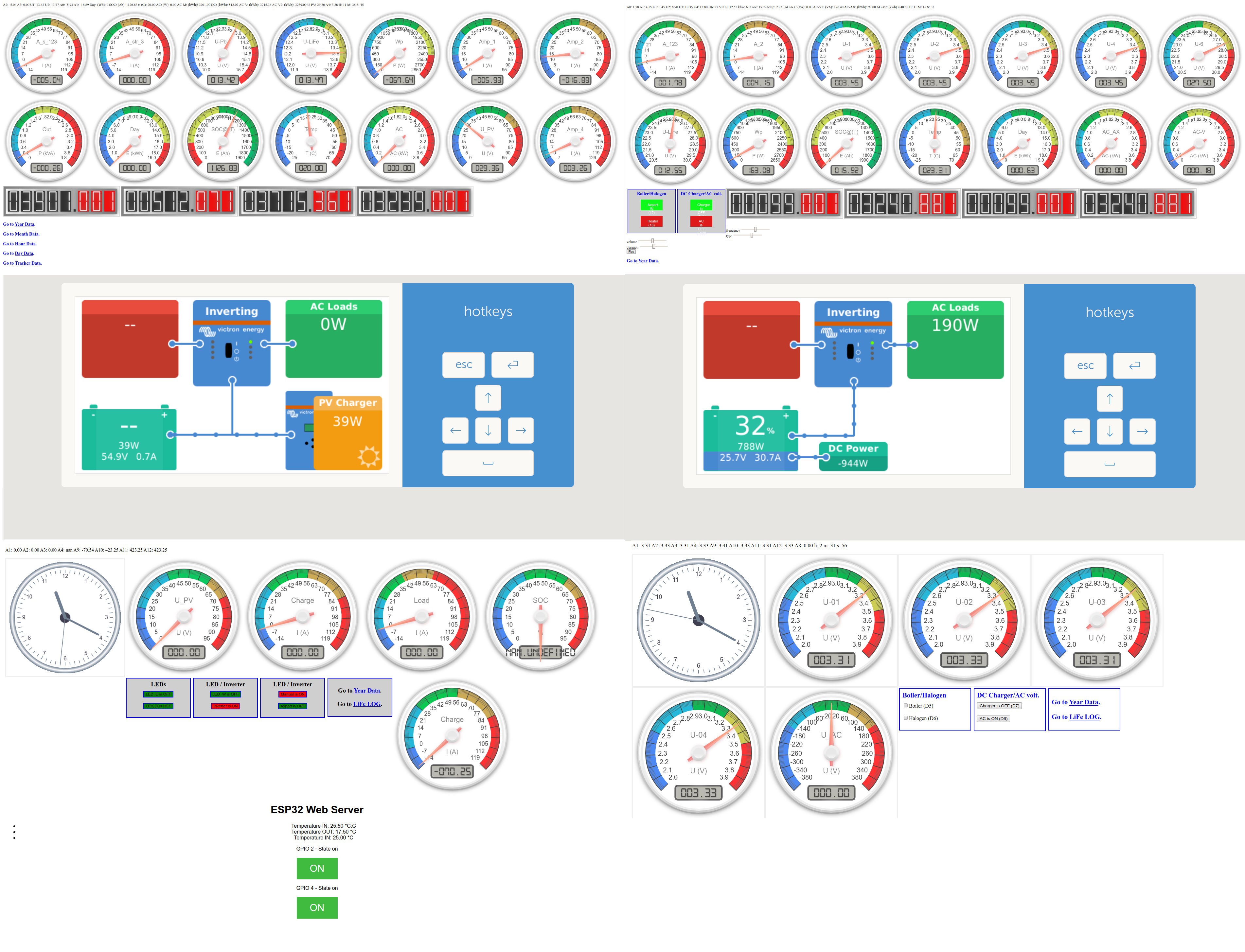

Nebolo by jednoduchsie zostat pri webovom rozhrani a ako display/ovladanie pouzit najlacnejsi tablet? Ceny najlacnejsich tabletov su casto nizsie ako cena 5" displaya s dotykom (aj to vacsinou odporovym).
