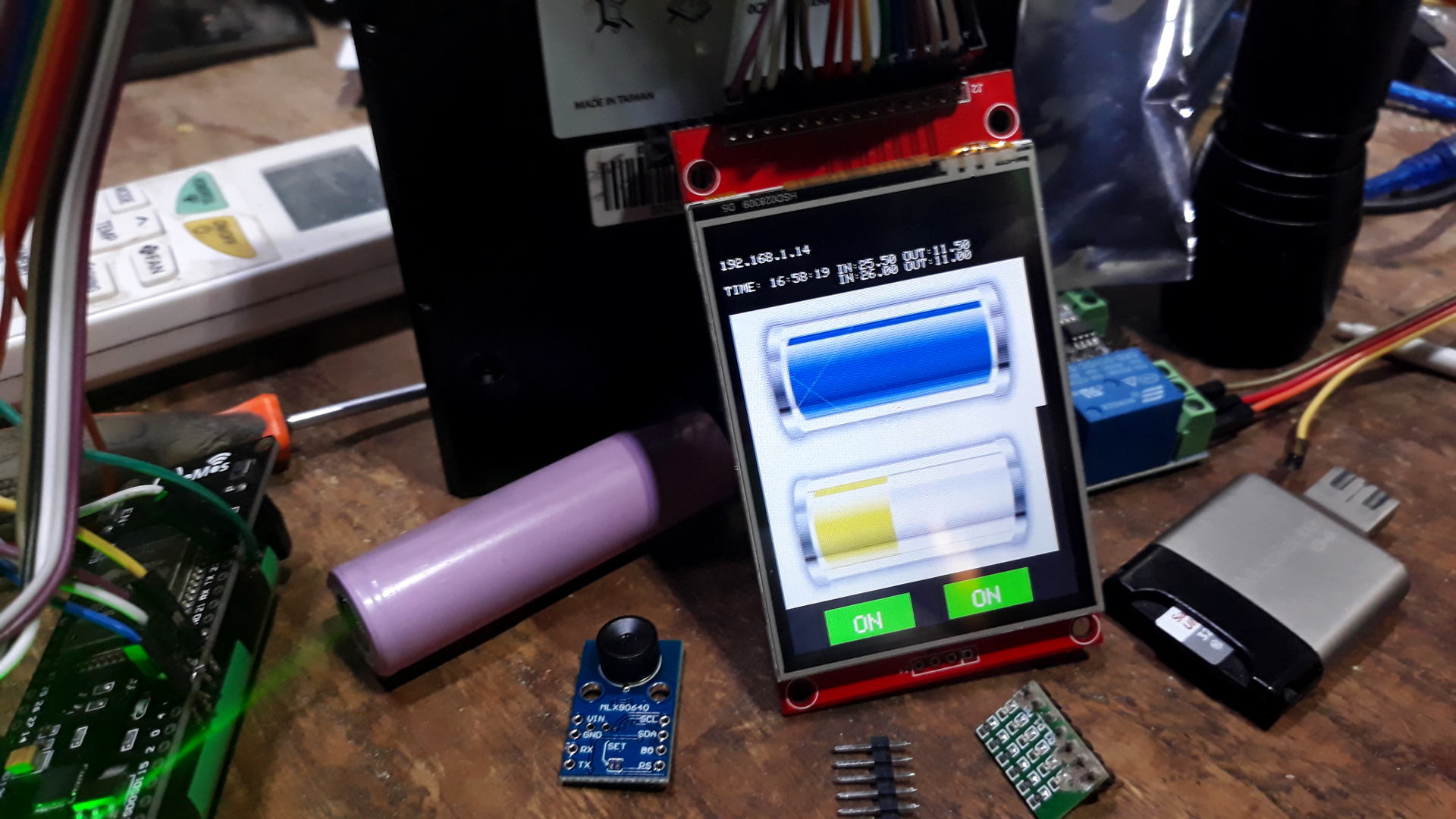

Ja mám piny takto, lebo používam HW SPI, SW SPI ide pomaly.
#define TFT_DC 16
#define TFT_CS 17
#define TFT_MOSI 23
#define TFT_CLK 18
#define TFT_RST 5
#define TS_CS 27
Ale stále to nechodí.
Ešte sú tam 4 touch piny, ako ich zapojiť ?
TS_CLK, TS_DIN, TS_DO, TS_IRQ
Tak som to zapojil ako na obr., okrem IRQ, ale stále to nejde.
#define TFT_DC 16
#define TFT_CS 17
#define TFT_MOSI 23
#define TFT_CLK 18
#define TFT_RST 5
#define TS_CS 27

Tyhle piny jsou taky SPI zběrnice od XPT2046, který je na dotik. Víc řekne tenhle obrázek.rottenkiwi píše:Ešte sú tam 4 touch piny, ako ich zapojiť ?
TS_CLK, TS_DIN, TS_DO, TS_IRQ.

Ok, lenže podľa obr. vyššie to nefunguje.
Tak ako zapojiť tie ďalšie piny na ESP32 ?
A ako zavolať ts funkciu s tými parameterami ?
V akom poradí ?
Kde nájsť k tomu nejaké pdf alebo tutorial ?
TS_CS, TS_CLK, TS_DIN, TS_DO, TS_IRQ.

šel bych cestou HW SPI na display a SW SPI na touch.
teď máš propojené CLK obou těch zařízení, ale ostatní věci máš rozdělené.
Jak je to pak zadefinované v té knihovně? umí vůbec dvě instance se společným CLK?

No ESP32 ma 4 SPI, takže ja potrebujem jednu HW na TFT zobrazovanie,
čo mi aj funguje
a jednu SW, len neviem ktoré PINy možem použiť,
lebo knižníc sú desiatky, každá používa iné poradie pinov
a sú navzájom nekompatibilné.
A ak potrebujem ešte PINy na iné zariadenia, tak je potom
v tom taký bordel, že asi jednoduchšie bude dať
po dve zariadenia na každú ESP32 / 8266.

- willcz
- Příspěvky: 590
- Reputace:106
To jo, ale pin 23 je MOSI, tzn vystup a ten by mel jit do T_DI
a T_DO by melo jit do MISO
tzn prohodit DO a DI toho Touch
