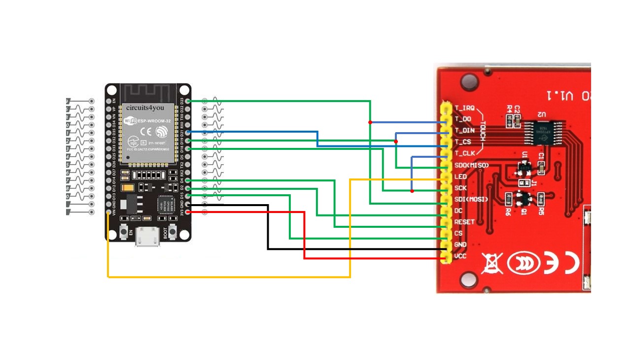

rottenkiwi píše:lenže nedokážem pripojiť ten TFT LCD tak, aby fungoval na dotyk.
Kód: Vybrat vše
#include <SPI.h>
#include <Adafruit_GFX.h>
#include <Adafruit_ILI9341.h>
#include <XPT2046_Touchscreen.h>
#define TFT_CS 14
#define TFT_DC 27
#define TFT_RST 33
#define TS_CS 12
Adafruit_ILI9341 tft = Adafruit_ILI9341(TFT_CS, TFT_DC, TFT_RST);
XPT2046_Touchscreen ts(TS_CS);
void setup()
Serial.begin(9600);
ts.begin();
ts.setRotation(1);
tft.begin();
tft.setRotation(3);
tft.fillScreen(ILI9341_BLACK);
tft.setTextColor(ILI9341_WHITE);
tft.setTextSize(3);
tft.println("Touch Test");
void loop()
if (ts.touched())
TS_Point p = ts.getPoint();
tft.setCursor(0, 0);
tft.print("Pressure = ");
tft.println(p.z);
tft.print("X = ");
tft.println(p.x);
tft.print("Y = ");
tft.println(p.y);
delay(30);
delay(30);
- Příspěvky: 5451
- Reputace: 287
Ja mám piny takto, lebo používam HW SPI, SW SPI ide pomaly.
#define TFT_DC 16
#define TFT_CS 17
#define TFT_MOSI 23
#define TFT_CLK 18
#define TFT_RST 5
#define TS_CS 27
Ale stále to nechodí.
Ešte sú tam 4 touch piny, ako ich zapojiť ?
TS_CLK, TS_DIN, TS_DO, TS_IRQ
Tak som to zapojil ako na obr., okrem IRQ, ale stále to nejde.
#define TFT_DC 16
#define TFT_CS 17
#define TFT_MOSI 23
#define TFT_CLK 18
#define TFT_RST 5
#define TS_CS 27

Tyhle piny jsou taky SPI zběrnice od XPT2046, který je na dotik. Víc řekne tenhle obrázek.rottenkiwi píše:Ešte sú tam 4 touch piny, ako ich zapojiť ?
TS_CLK, TS_DIN, TS_DO, TS_IRQ.

Ok, lenže podľa obr. vyššie to nefunguje.
Tak ako zapojiť tie ďalšie piny na ESP32 ?
A ako zavolať ts funkciu s tými parameterami ?
V akom poradí ?
Kde nájsť k tomu nejaké pdf alebo tutorial ?
TS_CS, TS_CLK, TS_DIN, TS_DO, TS_IRQ.

willcz
- Příspěvky: 590
- Reputace: 106
šel bych cestou HW SPI na display a SW SPI na touch.
teď máš propojené CLK obou těch zařízení, ale ostatní věci máš rozdělené.
Jak je to pak zadefinované v té knihovně? umí vůbec dvě instance se společným CLK?
co tak zkusit ten touch vyzkoušet zvlášť bez displaye, tzn jen jestli ts.touched nastane když bude na tom HW SPI jen samotný touch.
jinak otázky co dáváš mají problém v tom že poskytuješ málo informací. je to něco jako když mi volá zákazník a říká že stroj při nějaké operaci napíše chybu. Bohužel ale nenapíše jakou ... to pak bez telepatických schopností nikdo nepomůže.
josse
- Příspěvky: 1341
- Reputace: 158
Někdo by měl začít od začátku a přečíst jak takové spi vůbec funguje, je možné na jedno spi připojit více zařízení a proto slouží SS PIN, slave select!
https://en.m.wikipedia.org/wiki/Serial_ ... _Interface
- Příspěvky: 5451
- Reputace: 287
No ESP32 ma 4 SPI, takže ja potrebujem jednu HW na TFT zobrazovanie,
čo mi aj funguje
a jednu SW, len neviem ktoré PINy možem použiť,
lebo knižníc sú desiatky, každá používa iné poradie pinov
a sú navzájom nekompatibilné.
A ak potrebujem ešte PINy na iné zariadenia, tak je potom
v tom taký bordel, že asi jednoduchšie bude dať
po dve zariadenia na každú ESP32 / 8266.
čo mi aj funguje
willcz
- Příspěvky: 590
- Reputace: 106
CS pin mu moc nepomůže když vedou data vedou na různé piny.
otázka o co se kiwi snaží. tzn mít to na jednom SPI nebo dvou. proto píšu o tom CLK.
navíc nemá jistotu jestli vůbec umí ten touch správně obsluhovat. tak proč to nedělat krok po kroku?
knihovny jsou klasické problém arduina, místo programovaná se bastlí s knihovnama různě z netu o kterých člověk neví jak přesně fungují a co umí.
- Příspěvky: 5451
- Reputace: 287
Takto zapojené to nejde, ide len zobrazenie, ale nie touch.

willcz
- Příspěvky: 590
- Reputace: 106
To jo, ale pin 23 je MOSI, tzn vystup a ten by mel jit do T_DI
a T_DO by melo jit do MISO
tzn prohodit DO a DI toho Touch
