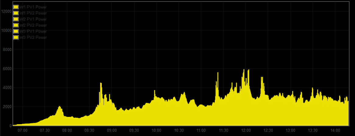

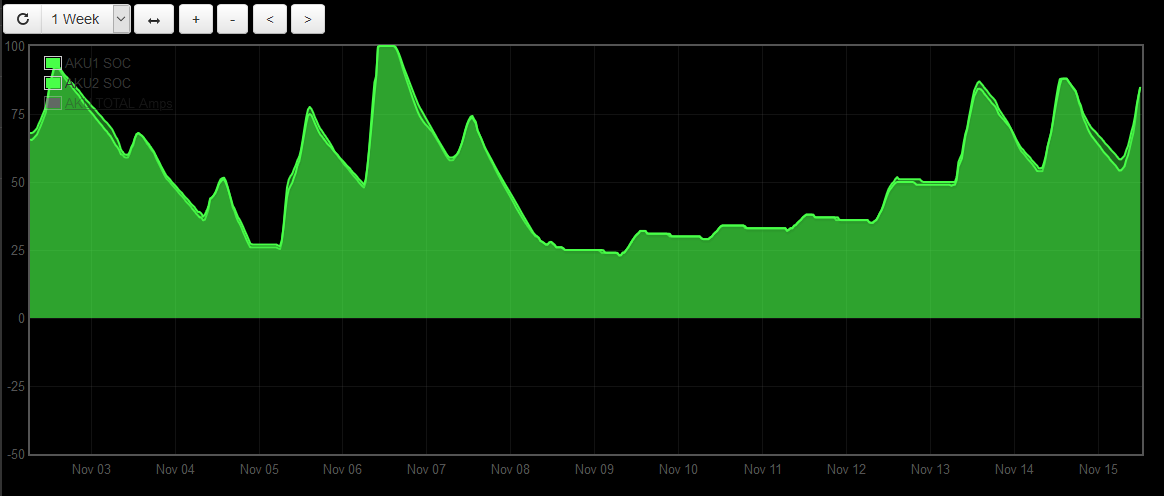

To snad není možný todleto!
Ráno hnusně, večer hnusně. Už měsíc.
Slunko když vyleze, tak jen přes oběd. No jó, jenomže panáček nemá žádný panely na jih, takže zase nic. Baterka se nabíjí už týden. Dnes to taky nedá, je tam 88% a oblohu právě zakryl uhelný kouř valící se z komínů všech přilehlých stavení. Achjo. Až ti zas někdo bude tvrdit, že pro ostrov je nejlepší orientace panelů V-Z, tak mu řekni "počkej kámo", vem trubku a hned ho jebni po hlavě.

Na tom prvnim zlutem grafu ta vertikalni osa, to jsou watty? Špičková výroba?youda píše:To snad není možný todleto!

Jo, je to aktuální výkon z panelů ve wattech.mypower.cz píše:Na tom prvnim zlutem grafu ta vertikalni osa, to jsou watty? Špičková výroba?

Jako neříkám, že V-Z je úplně k ničemu. Po většinu roku mi chodí V-Z defacto úplně stejně, jako někomu jinému jih. Ale v době temna to prostě bez jihu fakt nejde. A nedá se to ani nahonit větší baterkou, protože čím větší baterka, tak tím déle se nabíjí....až se to dostane do výše uvedeného extrému, kdy se baterka nabíjí týden.
Prostě jih je základ a V-Z je fajn doplněk. Příště to nebudu dávat na střechu, ale raději panely opřu o rajčatové klacky někde na jižním svahu.

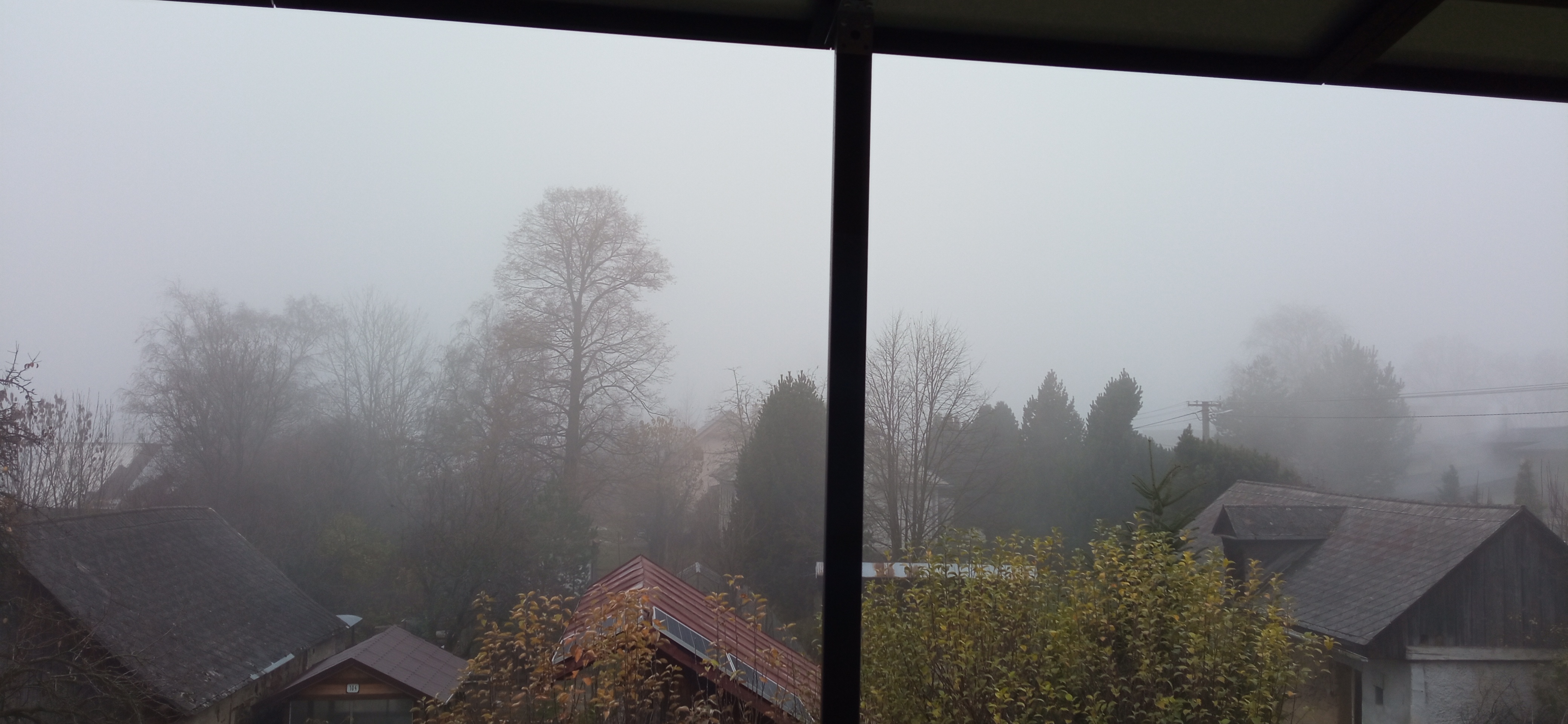

Dnes takto a horšie, tu už pomôže len stacionár s dinamom. V - nič
Z - nič
J - nič
Z - nič
J - nič
