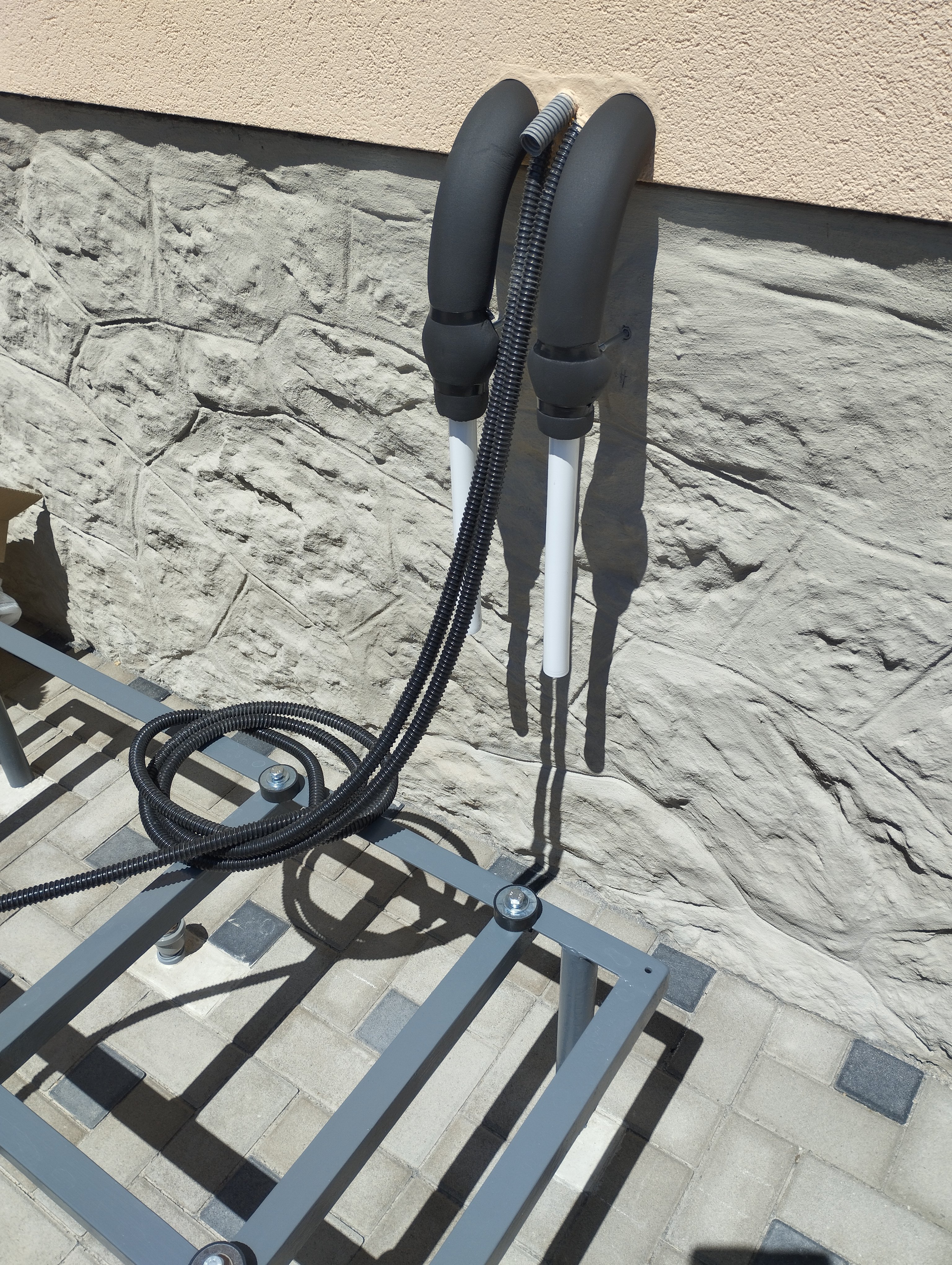

Opletené hadice rády praskají. Hledej "nerezový vlnovec". Například:kkristian píše: pát čer 20, 2025 12:31 pm 1. Ohybat by si mal max 5 nasobok priemeru na 90 stupnoch, pri 32 to vychadza na cca 16 cm, na foto si (asi) na maxime. Kupil som aj vnutornu a vonkajsiu pruzinu na 32, ale nakoniec som to tiez nevyuzil.
2. ja mam TC prepojene s tymto: https://www.obi.sk/pruzne-hadice/flexi- ... /p/5075874. Mam doma aj 80 cm, ale bola mi dlha. Keby si potreboval, tak sa ozvi, isto sa dohodneme.
https://www.hornbach.cz/p/celonerezova- ... /10578232/

mam tohle: https://www.gumex.cz//fke-hadice-pro-ho ... i-00040025Dusan61 píše: pát čer 20, 2025 12:11 pm
2. Aké pružné hadice používate na prepojenie TČ s potrubím?
Pozeral som aj niečo takéto: https://www.gumex.sk/produkty/hadice-na ... apaliny-67
3. Používate to niekto?
Ďakujem

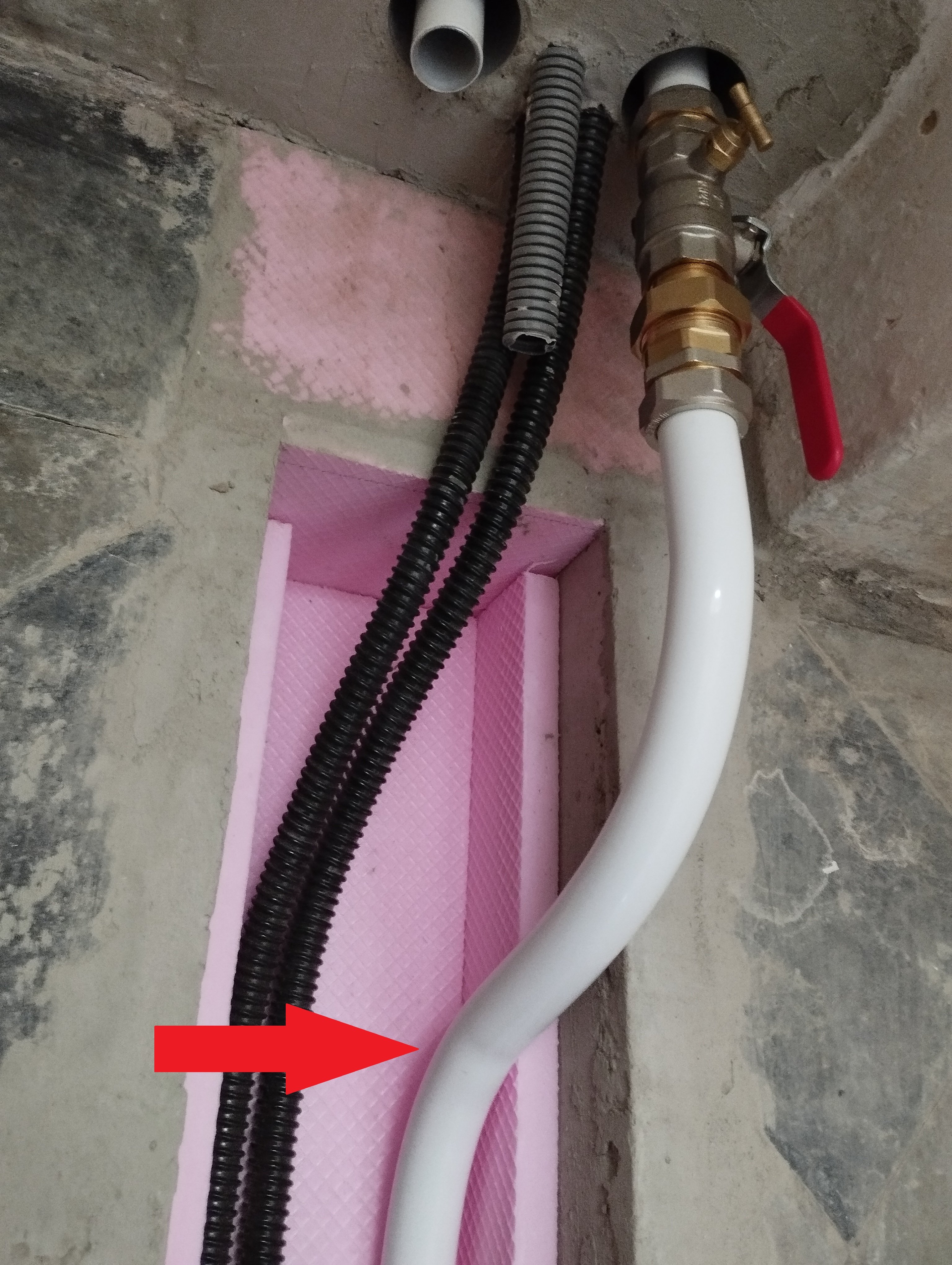

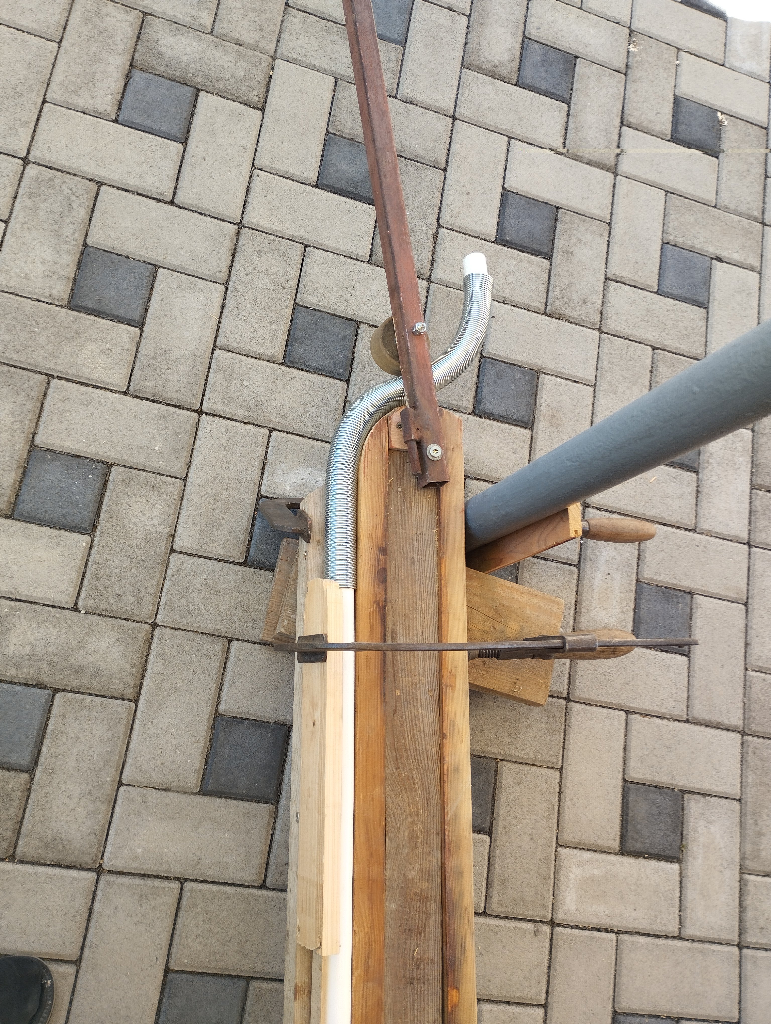

Pomaličky postupujem s montážou TČ, no zároveň chcem poprosiť o radu.
Dnes som začal ohýnať rúry a v snahe použiť čo najmenej kolienok robím ohyby rovno na rúrach.
Tu som sa snažil urobiť také esíčko, no a na jednom ohybe som to dáko viac pritlačil a rúru mi trochu zdeformovalo (rúru je zatiaľ len priložená k tomu šrobeniu).
Môžem to tak nechať, alebo to mám prerobiť?
