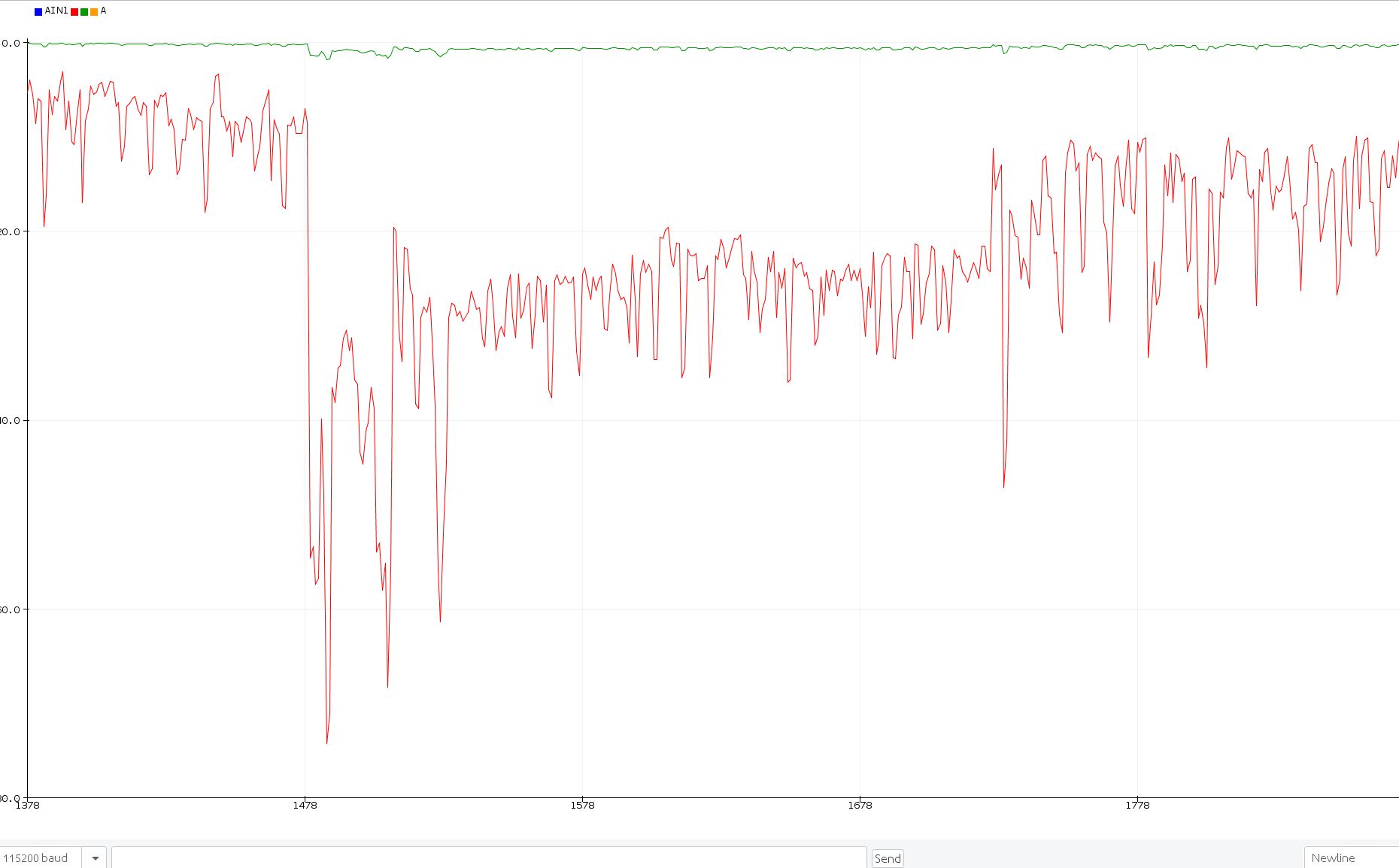

AKo nakalibrovat to ACS758 + ADS1115 + DC-DC LM2596
aby to ukazovalo presne +- 0.005 A,
v rozsahu 0 - 40 A a v rozsahu 10 - 50 *C ?
Vidite, ze ked sa to trochu ohreje ziarovkou, tak sa offset posunie.
ESP32 ACS758 CALIB I :
https://youtu.be/-zpofmiyPMU

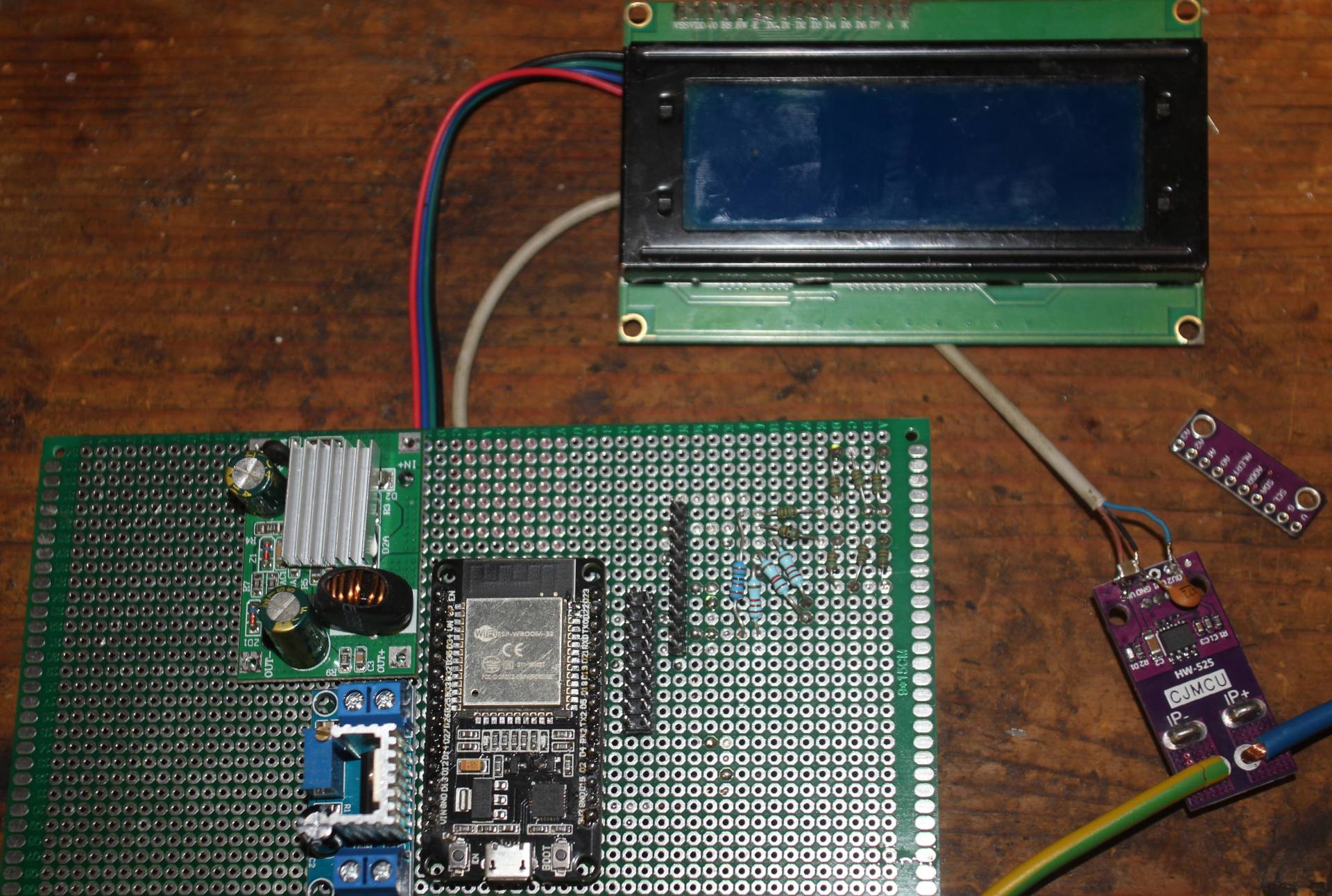

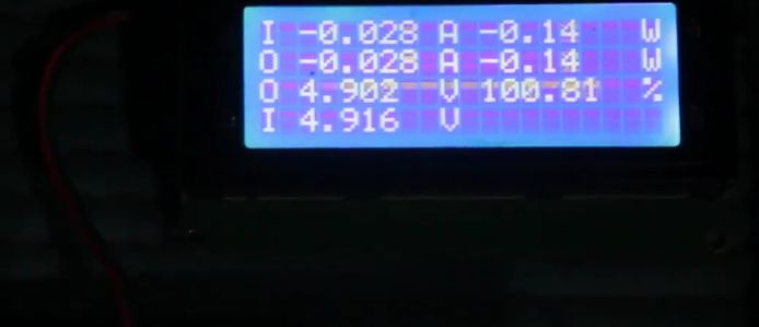

Tak som urobil novu dosku, ide z USB OK, teraz napojim napajanie
DC-DC 90 - 12 V, LM 317 12 > 5.005 V
a ak zas bude jeden kanal na ADS1115 vadny, tak ma cinan obabral.

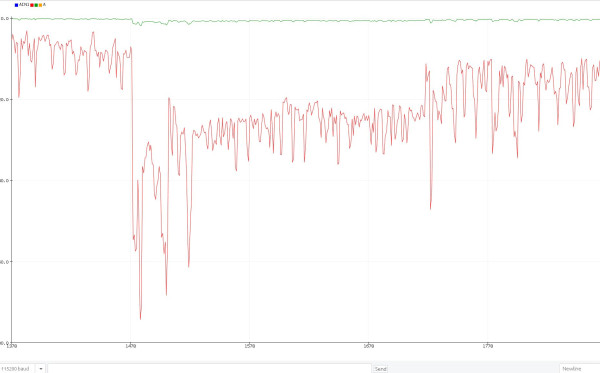

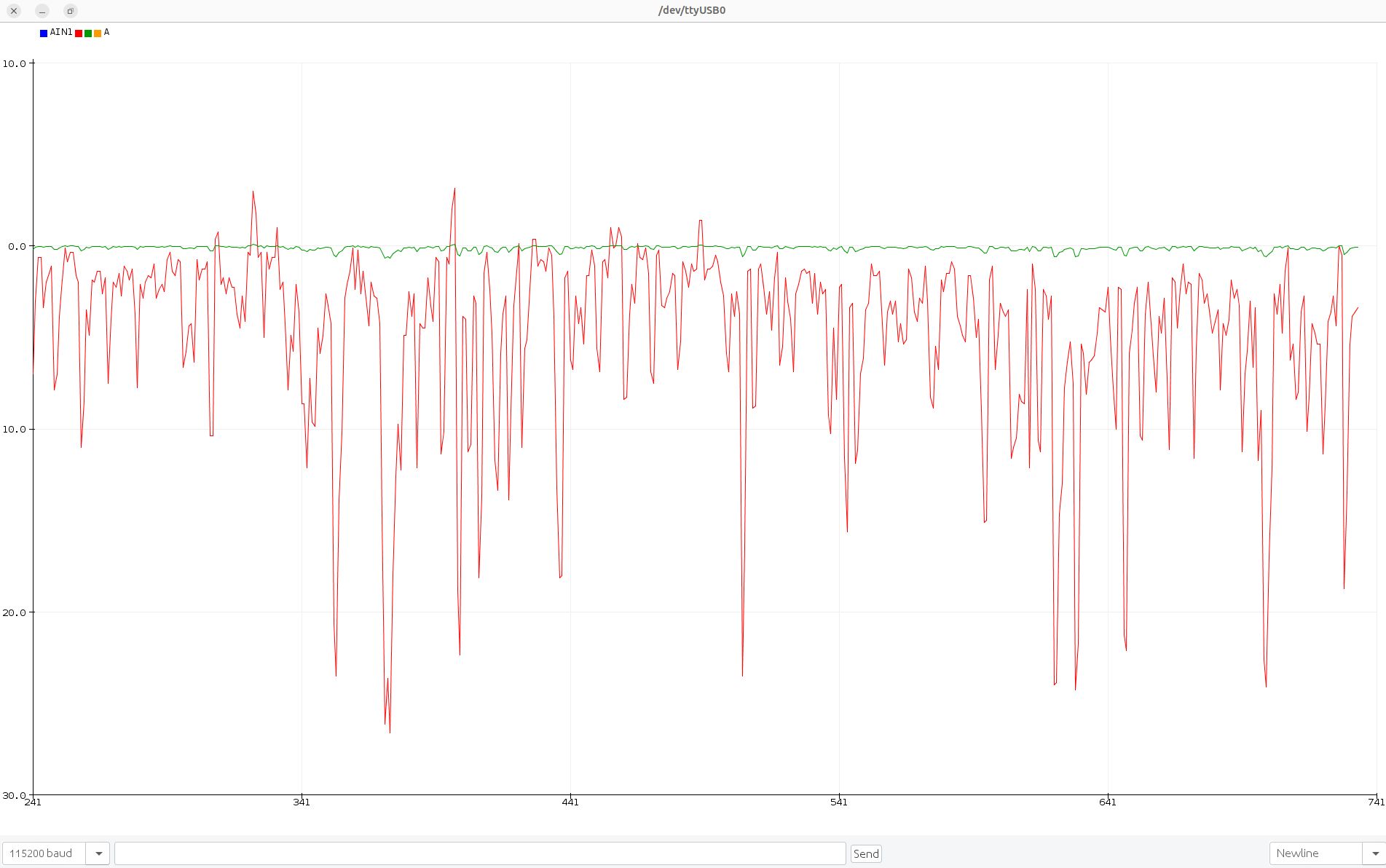

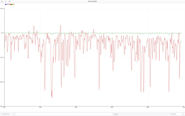

Tak tretie ADS1115 ma vsetky kanaly aktivne, ESP32 sa neresetuje,
boli pouzite vsetky kondy, elyty a keramika rovnake, aj na napajanie
aj ADS aj na ACS,
ale vysledok je, ze v tomto videu to skace ako dive
a vo videu vyssie to je ovela stabilnejsie.... tak babo rad....
kde je problem ? SW je ten isty.
https://youtu.be/SW6aX31rt3I
aj ADS aj na ACS,

RAz to mera minutu OK, potom si zase skace kde chce, to nemoze byt rusenie z okolia.

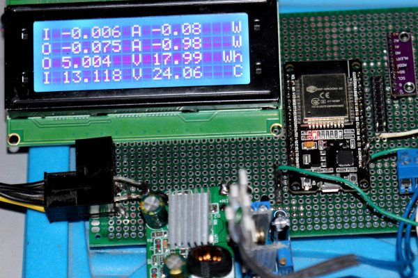

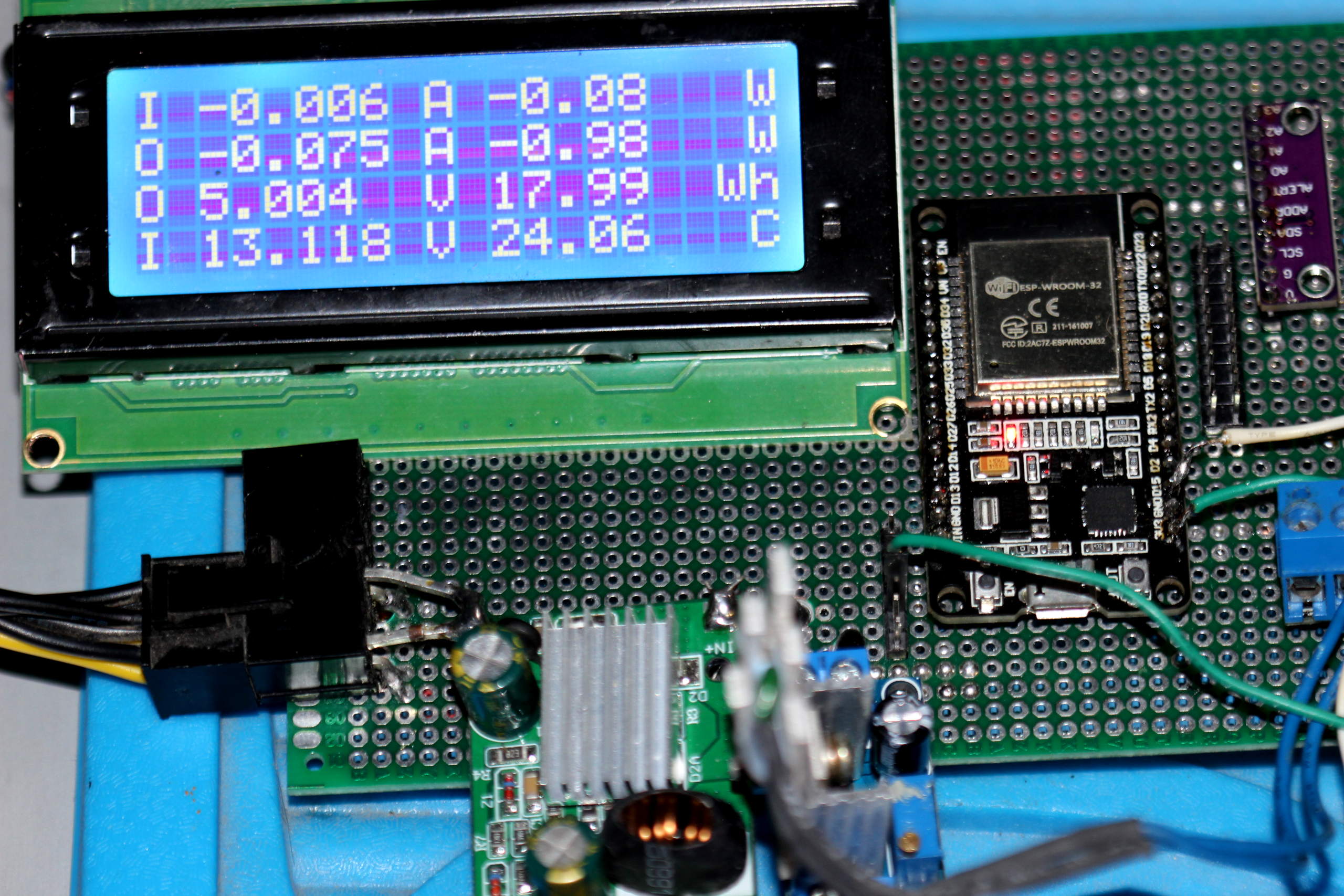

Tak teraz je to pekne stabilne:
ESP32 ACS758 CALIB III
https://youtu.be/4L2ye-nAgmo
Este doladit LUT pre teplotu. Z toho by sa uz dala spocitat ucinnost pomerne presne,
len este treba zohnat 2 presne take senzory co maju 40 mV na AMPER.

Ako sa nahrieva zdroj 5 V - LM317, tak sa postupne meni presnost:
https://youtu.be/T9QAX4yqHqQ
Najprv do minusu, po asi 130 sekundach to ukazuje presne a potom uz zase do plusu.

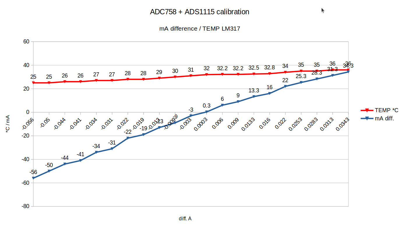

Re: DIY 3kW Arduino MPPT Solar Charge Controller ESP32
Meranie prudu pomocou ACS758 50 BI + ADS1116
meranie teploty NTC termistorom a korigovanie merania amperov
pomocou primitivnej korekcnej funkcie vzhladom na teplotu.
Toto som mohol mat urobene uz 1.5 r. dozadu, keby som mal
senzor s citlivostou 40 mV na amper.
Takze idem zhanat 3 take senzory na svete.
https://www.youtube.com/watch?v=cL3g501RPWk
Prvy riadok je korigovany prud a 2. riadok nekorigovany.
CHyba pri 27 - 33 *C. pod 0.007 - 0.009 A, / 0.1 W pri 13.00 V /, este pracujem na lepsej funkcii.

Tak teraz testujem DC METER / SOC METER 0 - 50 A, 0 - 200 V.
Zapisuje to data do EEPROM a este k tomu dorobim WEB + AJAX budiky + uSD logging.
https://youtu.be/ye3zNXtrHJI
Presnost merania prudu je 0.004 - 0.009 A.
V rozsahu 23 - 37 *C.
Presnost meranie napatia 0 - 200 V - +- 6 mV
0 - 100 V - +- 3 mV.
Treba to otestovat s nejakym presnym battery calorimetrom, ale nemam k dispozicii.
