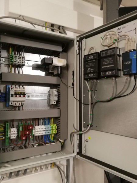

Navazuji na téma XTM, různé stavy CAN BMS a spínání transfér relé. https://forum.mypower.cz/viewtopic.php? ... 60#p143874
Včera jsem to zadrátoval tak, že z XTM beru AUX logiku pro SOC, fyzicky to jde z relé AUX1 do relé Batria a tam se přidá logika na základě podmínek vypnutí vybíjení. Je to zejména hlídání napětí jednotlivých článků, celkové napětí a max. odebíraný proud. V Batriu navíc běží čas pro sepnutí a rozepnutí těchto podmínek, jakési zpoždění. Z relé Batria se to vrací do Remote na XTM.
Jen připomínám, že to celé se děje jen proto, že pro spínání transfér relé není v XTM podmínka akceptující podmínnku pocházející z CAN BMS typu "vypni vybíjení". Tady bych řekl, že Studer ještě neimplementoval všechny vymoženosti BMS, jsou tam stále ty režimy, které neuvažovali chytrou baterii.
Takže jestli se neobjeví nějaké komplikace, tak bych to považoval za funkční řešení.

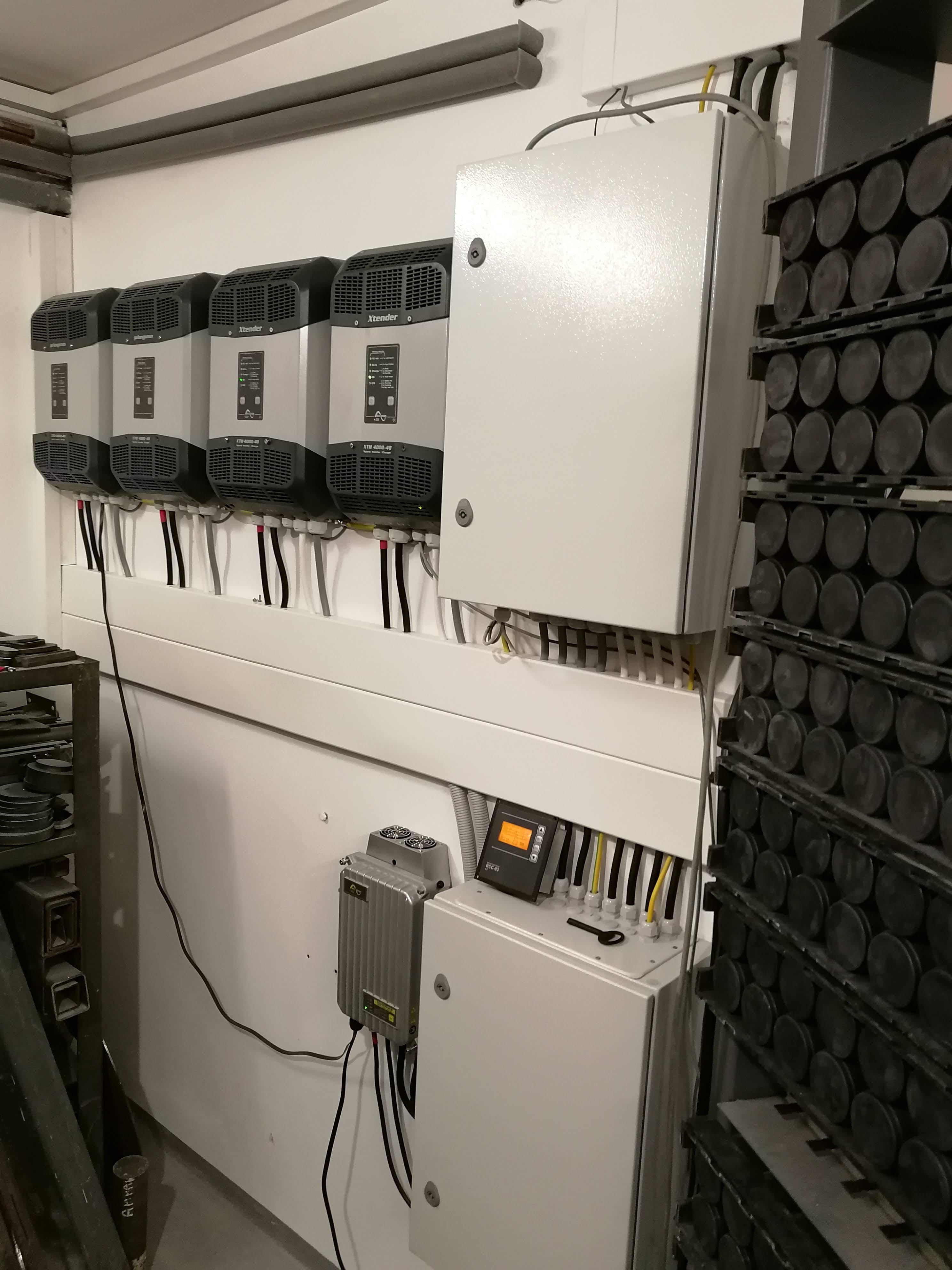

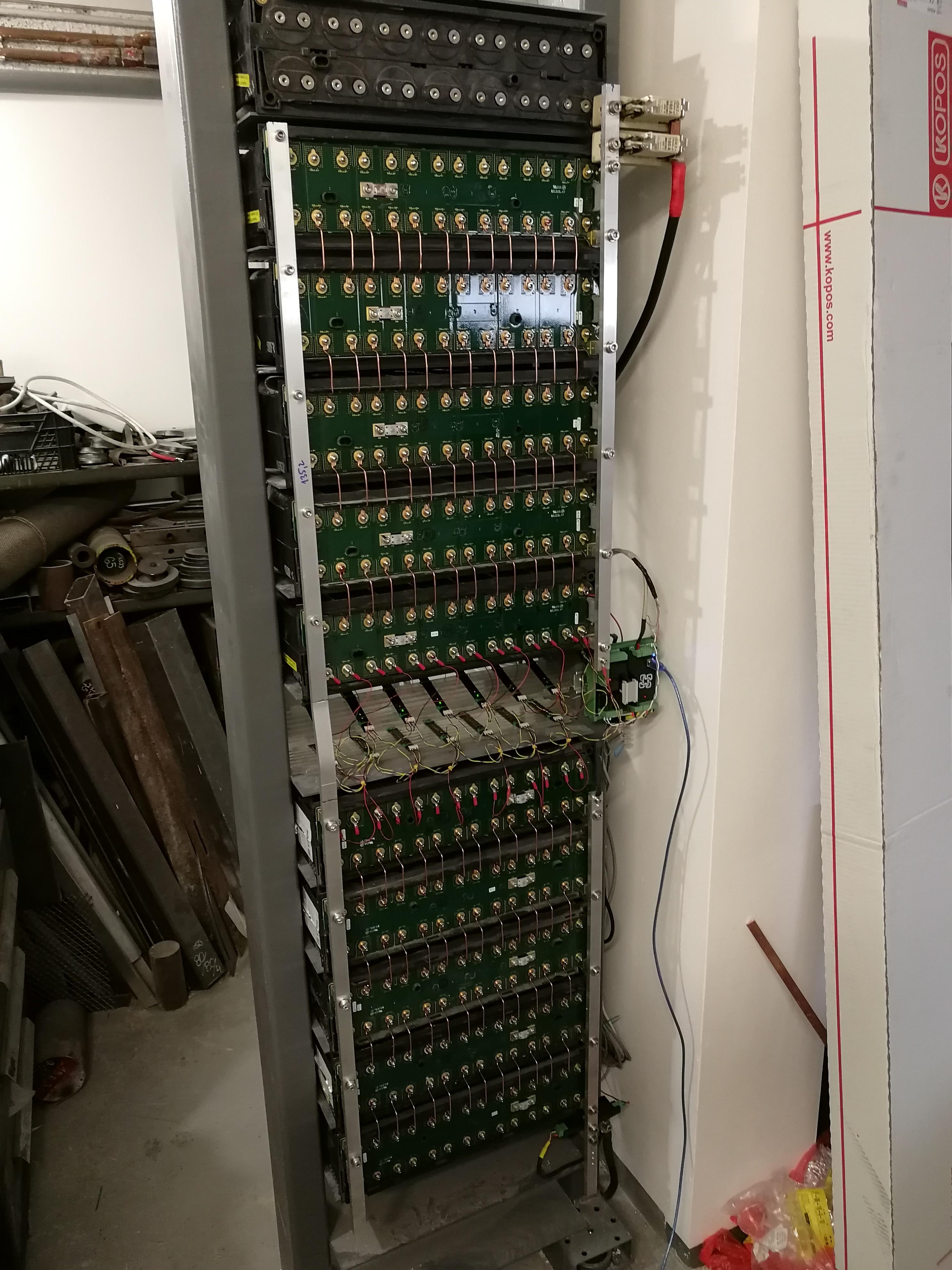

Tak dnes jsem rozšířil testovací instalaci o kuchyň. Připojil jsem další články na provizorních 18kWh. Vedoucí stravování to hned řádně otestovala vařením a pečením současně. Arsenál XTMek to vzal s nadhledem, navýšení baterky ze 7 na 18kWh je hodně znát. U nás dnes dopoledne moc nesvítilo, tak ty dopolední harakiri udělali do baterky trochu zářez.
Na L2 a L3 je tedy kromě dílenských strojů i vaření. Pokud se nevaří, tak obě XTM poslušně spí.

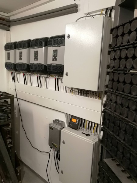

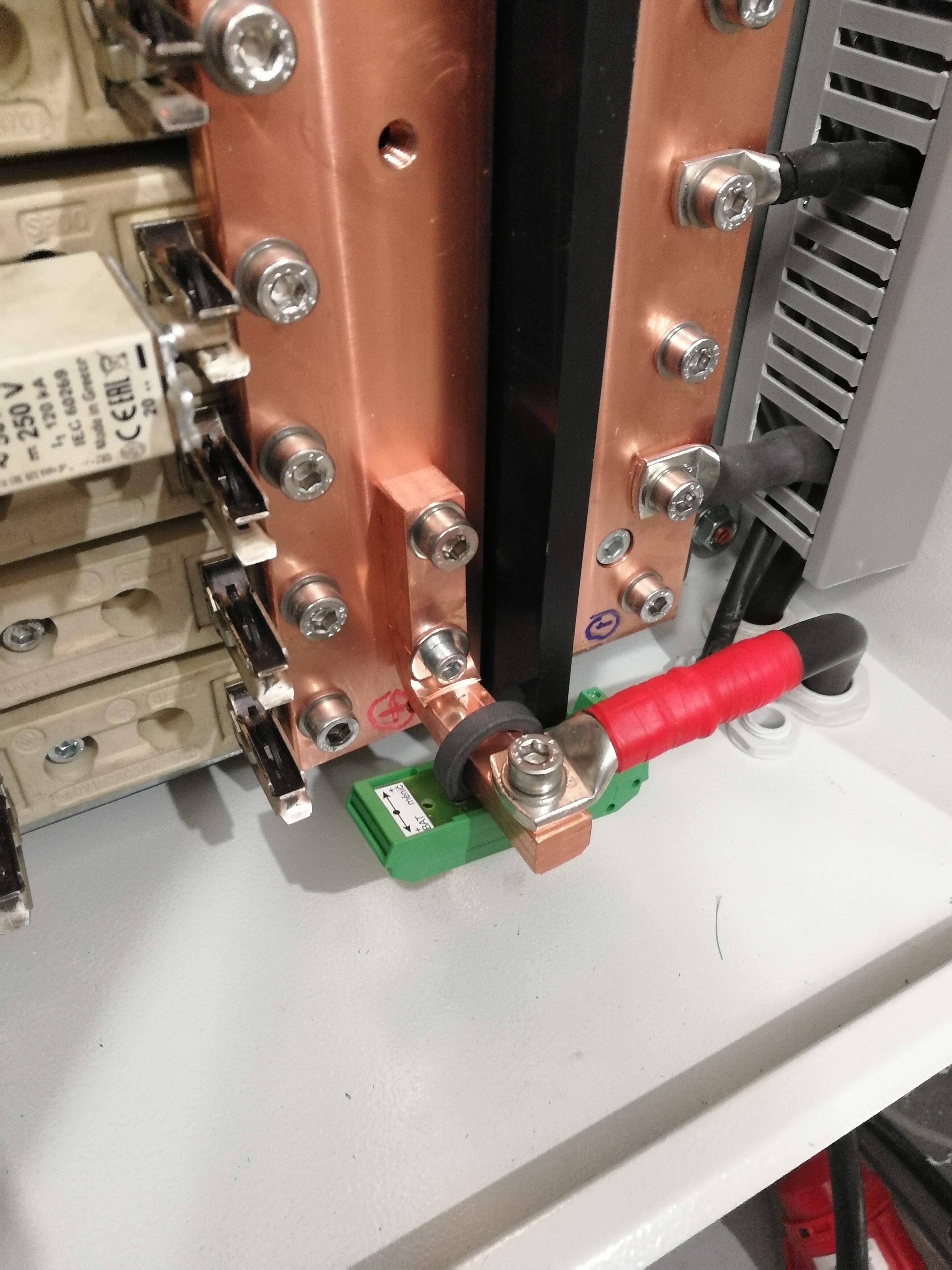

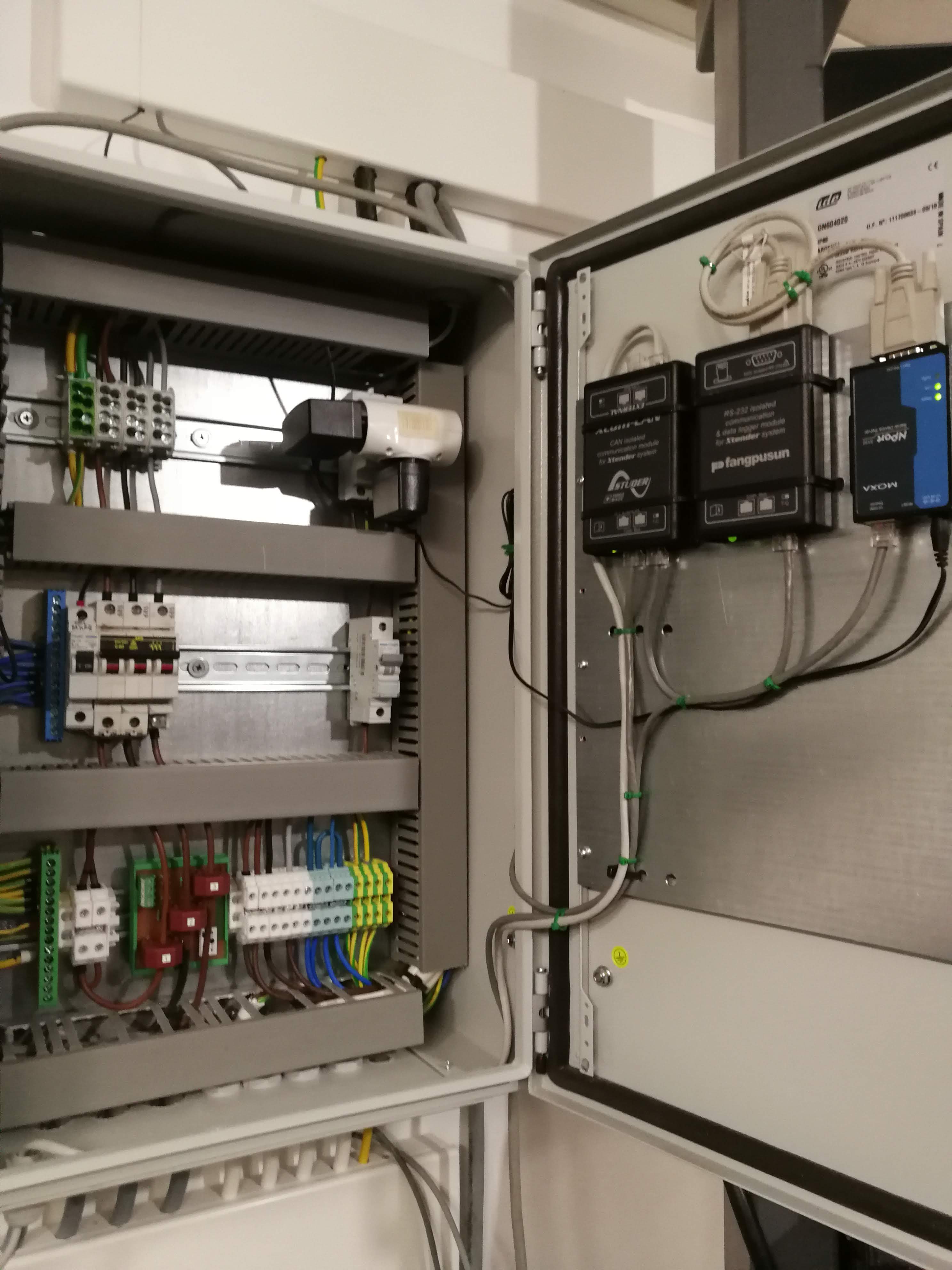

ještě foto aktualizace, zatím není úplně učesáno, ale už se to rýsuje. Proudový senzor od GB Aku je vnitřní pr.20mm, pokud se lehce srazí hrany, tak projde 16x16 čtyřhran. Baterie zatím velmi provizorně, největší nepřítel je čas... Abych nečanil měď, tak provizorně jen hliník.
