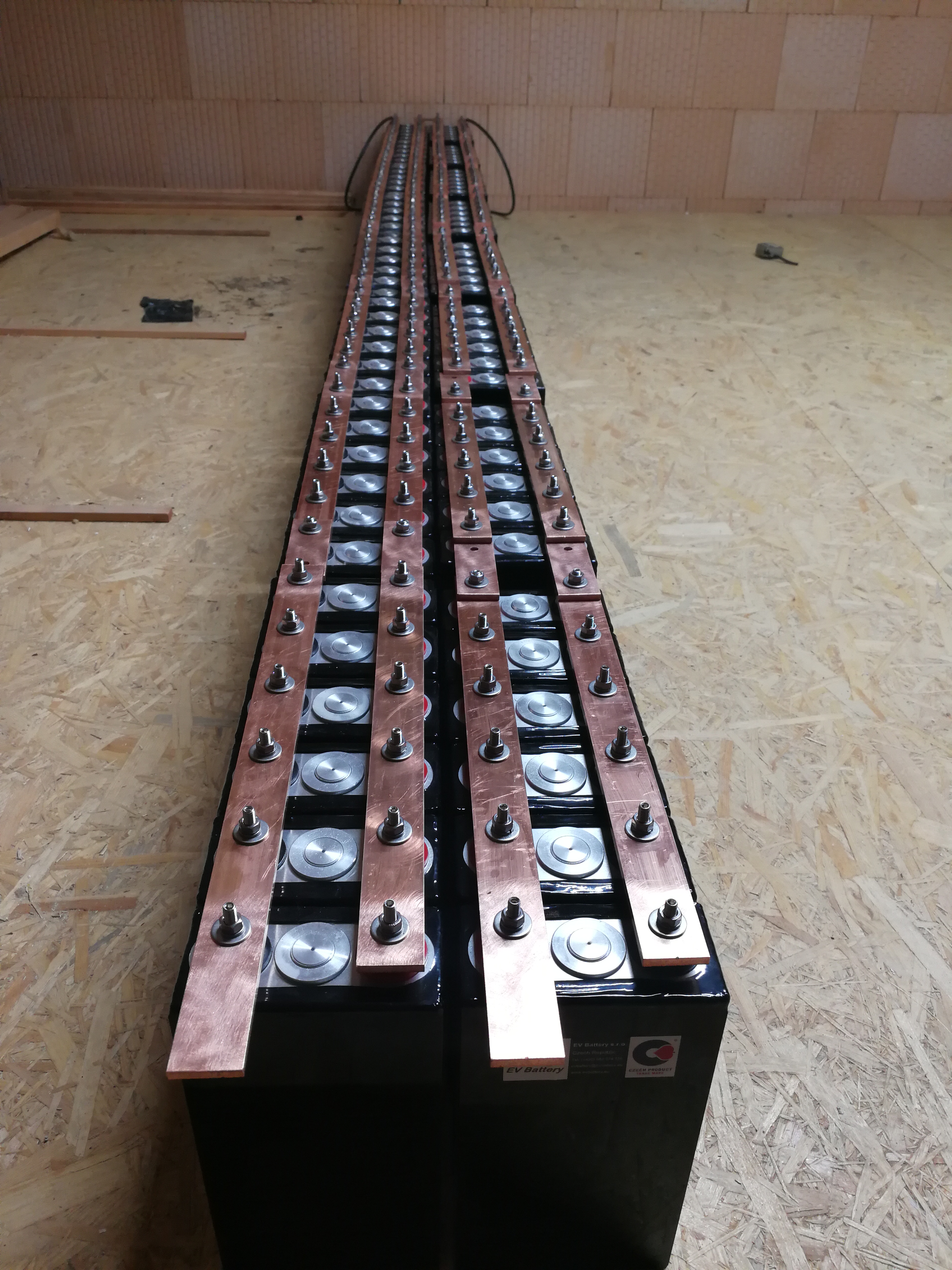

Pro pohodlněší revize baterie jsem se rozhodl o změnu zapojení baterie viz foto:
Paralelní řady článků budou propojený pásovinou 30x5mm
Seriové zapojení paralelních článků bude 30x8 2x
Kabely z baterie do rozvodnice budou mít každý 2m
Jaký kabel by jste doporučili? Maximum při 8000W je 166A
50mm - úbytek napětí 0,23V tedy 38W
70mm - úbytek napětí 0,16V tedy 26,54W
Nebo větší?
Co jsem se dočetl od kavko1 nerez A2 jsou do sběrnic. Jaké šouby ale do baterií? Nerezové asi pro svoji horší vodivost ne že?
Prosím o doporučení a připomínky před pondělním nákupem pásovin

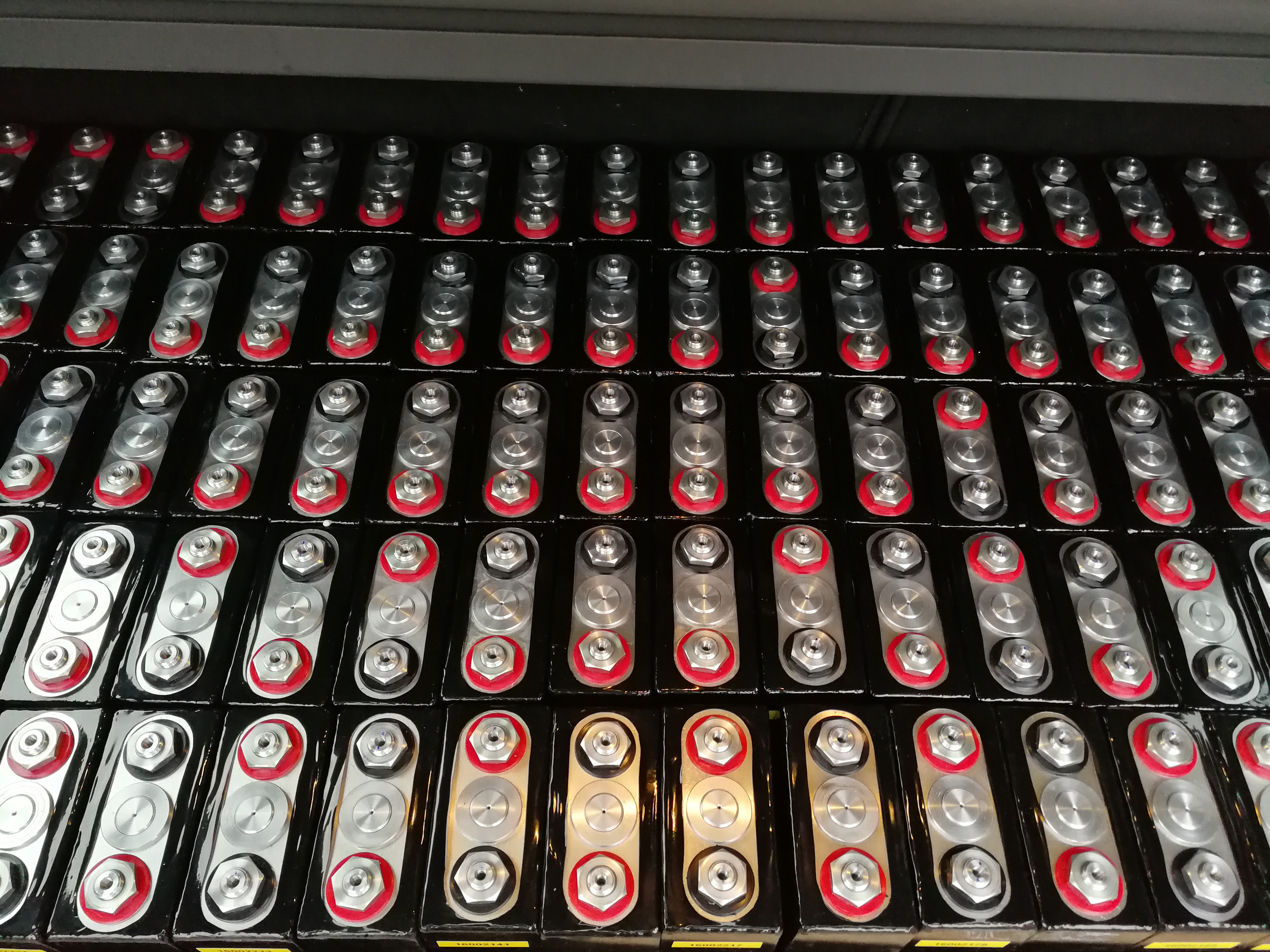

Kludne nerez aj do baterie, prud ma viest kontaktna plocha polu baterie a zbernice, srob len dotlaca zbernicu na pol. Poly baterie su Al alebo Cu? Ja mam Al a zbernice Cu preto pouzivam CuPal podlozky + kontaktnu pastu.

Tááák Baterie jsou doma
Elektrody jsou Hlinikové takže ještě sehnat ty CUpAL podložky a vazelinu a mužese jít na to
Zítra změřím rozměry elektrod a nechám nařezat Měděné profily

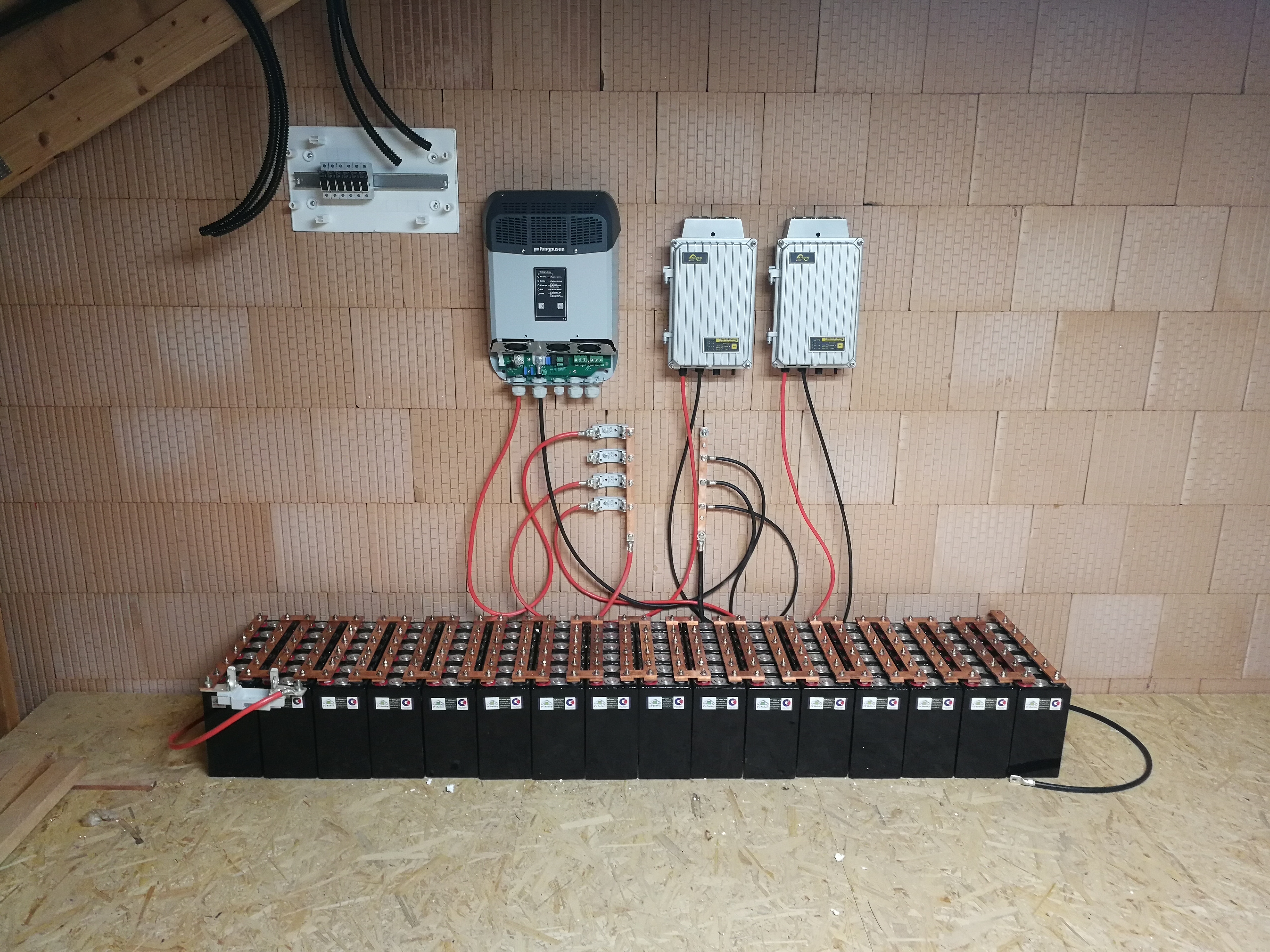

Ještě bych měl dotaz ohledně bočníku. Kde ho máte připojenený? píšou co nejblíže baterii.
Jak moc by vadilo dát ho až do rozvodnici? Tedy na konec 2m 70mm2 kabelu od bateie?
Díky za odpovědi.

Blíže k Aku je to přesnější, počítá to přesněji W, pro měření Ah to až tak nevadí, taky zapojuji co nejblíže k aku BMV-700.Dex88 píše:Tááák Baterie jsou doma
Elektrody jsou Hlinikové takže ještě sehnat ty CUpAL podložky a vazelinu a mužese jít na toZítra změřím rozměry elektrod a nechám nařezat Měděné profily

Tak bych rád vyřešil ještě ochranu baterie.
Jelikož CellLog 8 již není k sehnání a v jeho Tématu jsem našel odkaz na:
https://shop.gwl.eu/_d7077.html
Máte s tím někdo zkušenosti? Nebo té mám Prubnout jako první?

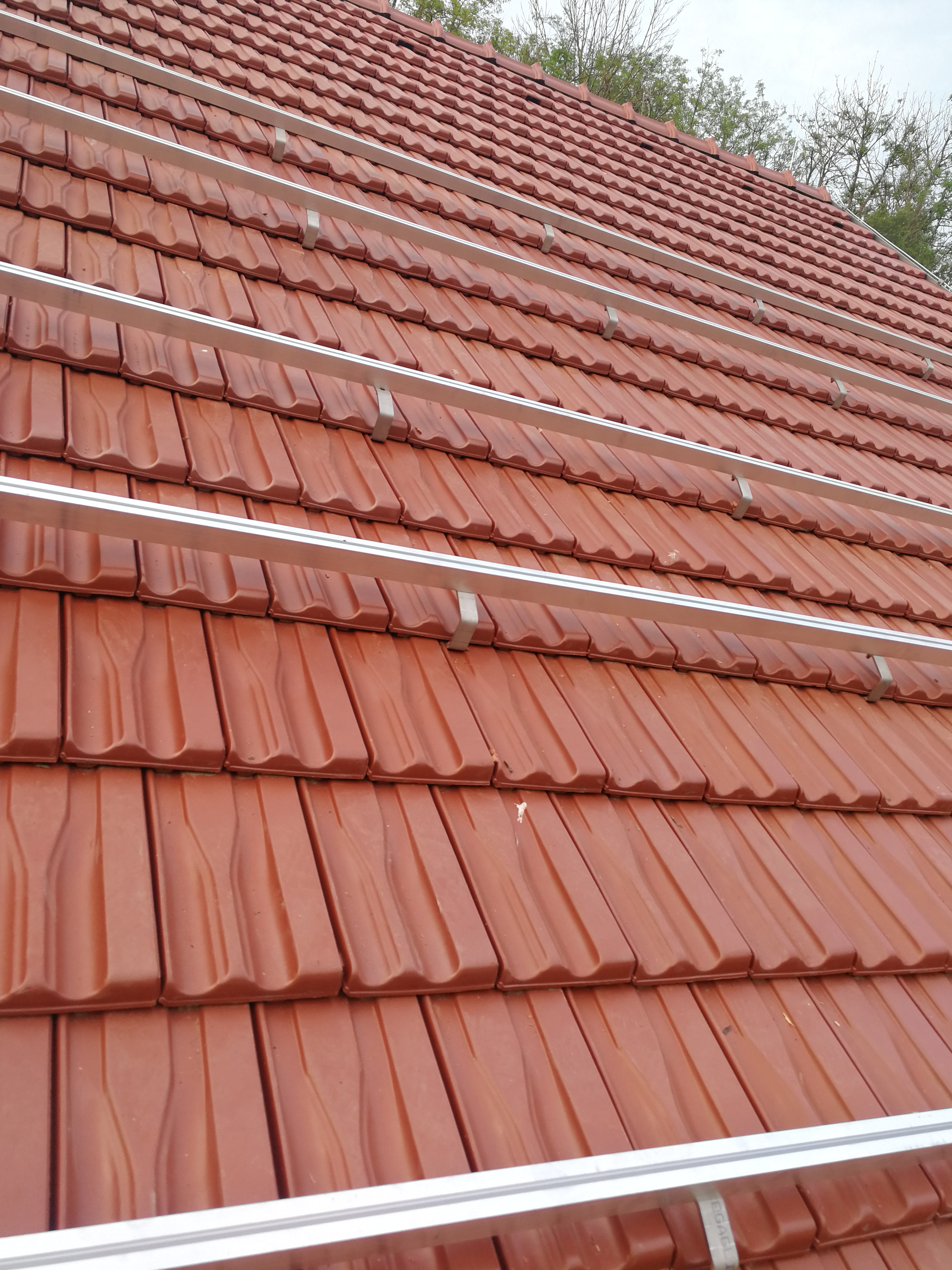

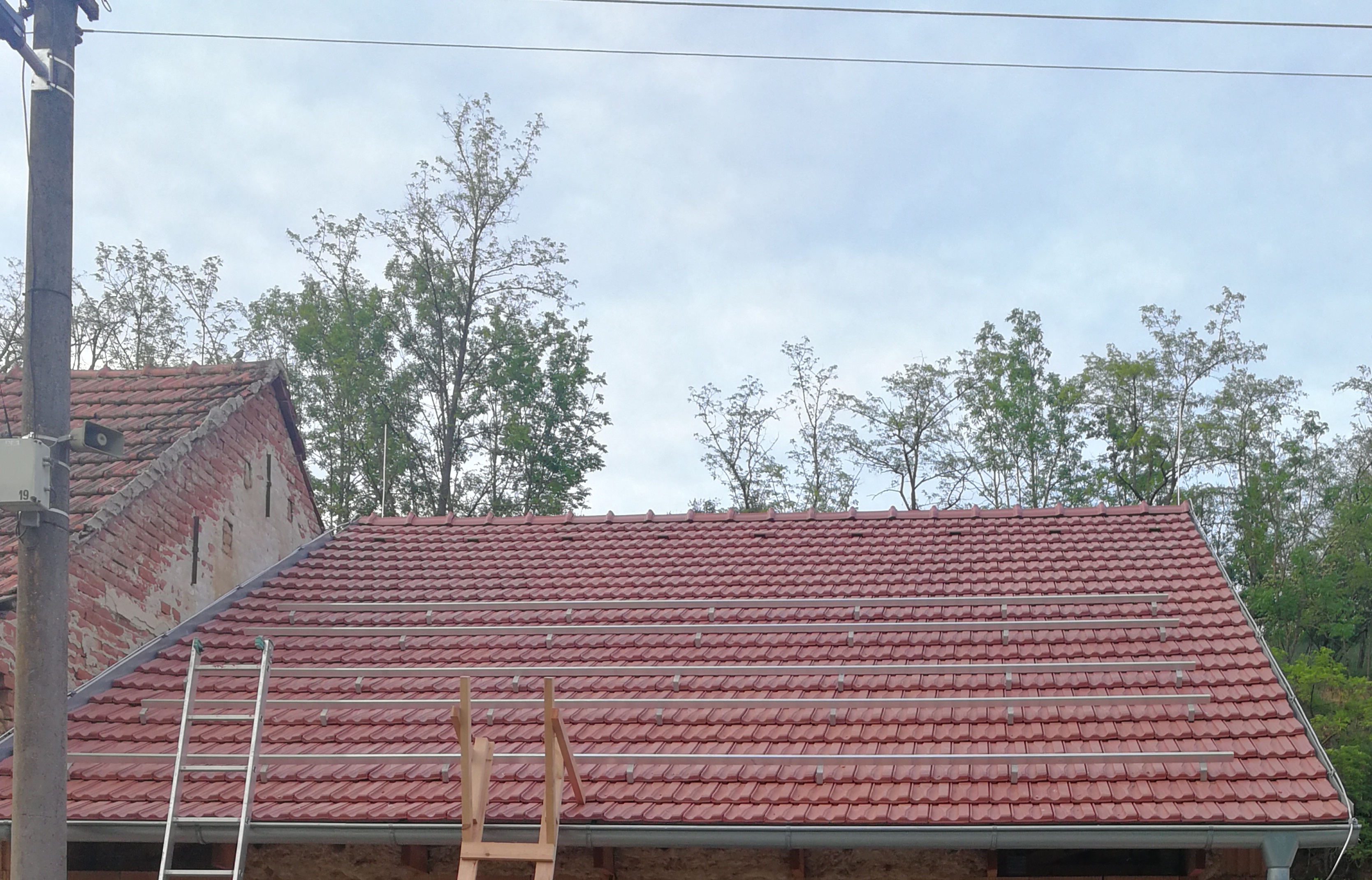

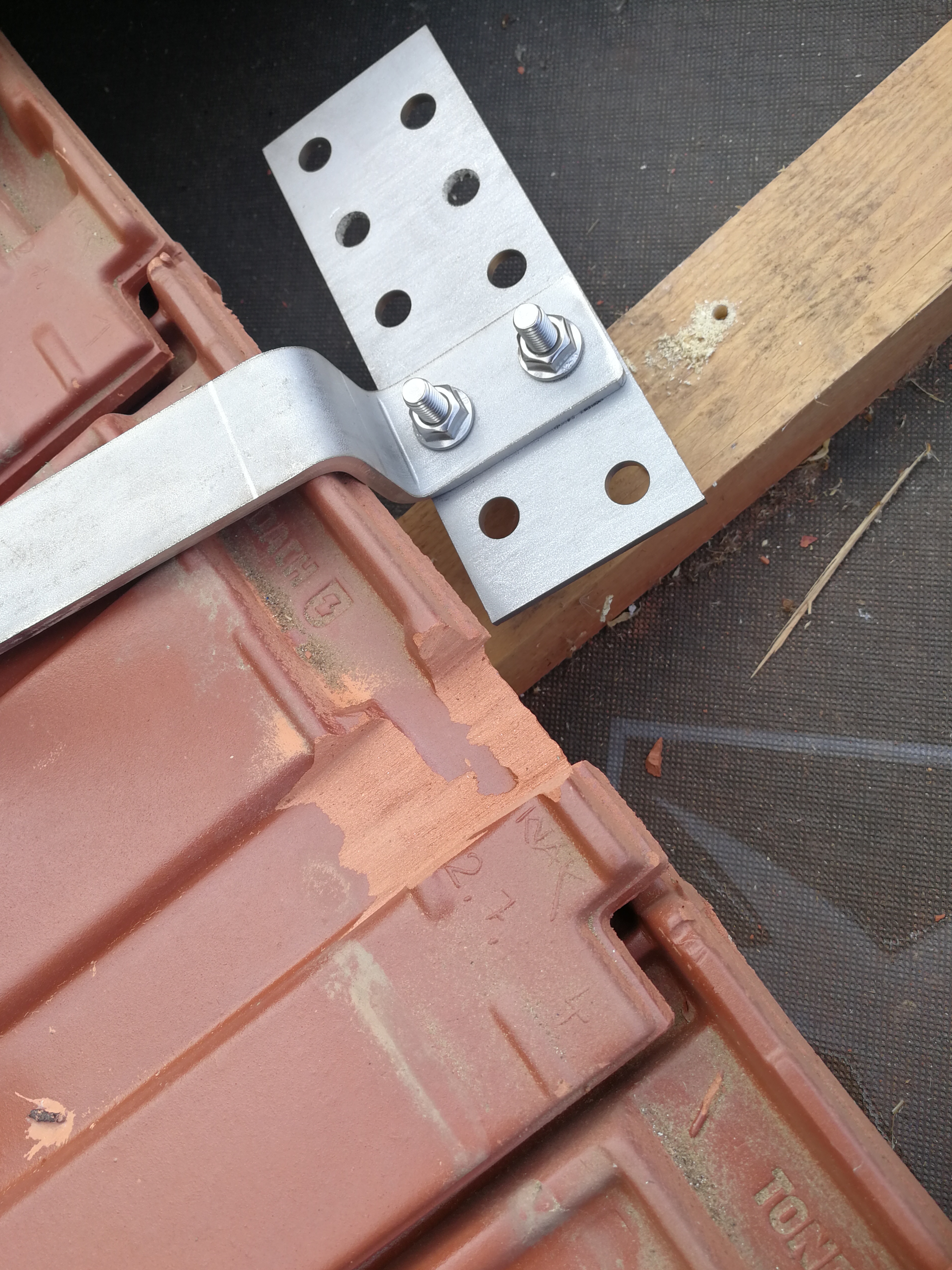

Tak první řada 7mi závěsu a troufnu si říct ta najhorší je dneska hotová.
Vzdalenost od kraje je 70 cm. Je to dost daleko na praci ze žebříku a na práci na střeše zase dost málo místa
aspon pro mě kterej leze na střechu 1x za rok

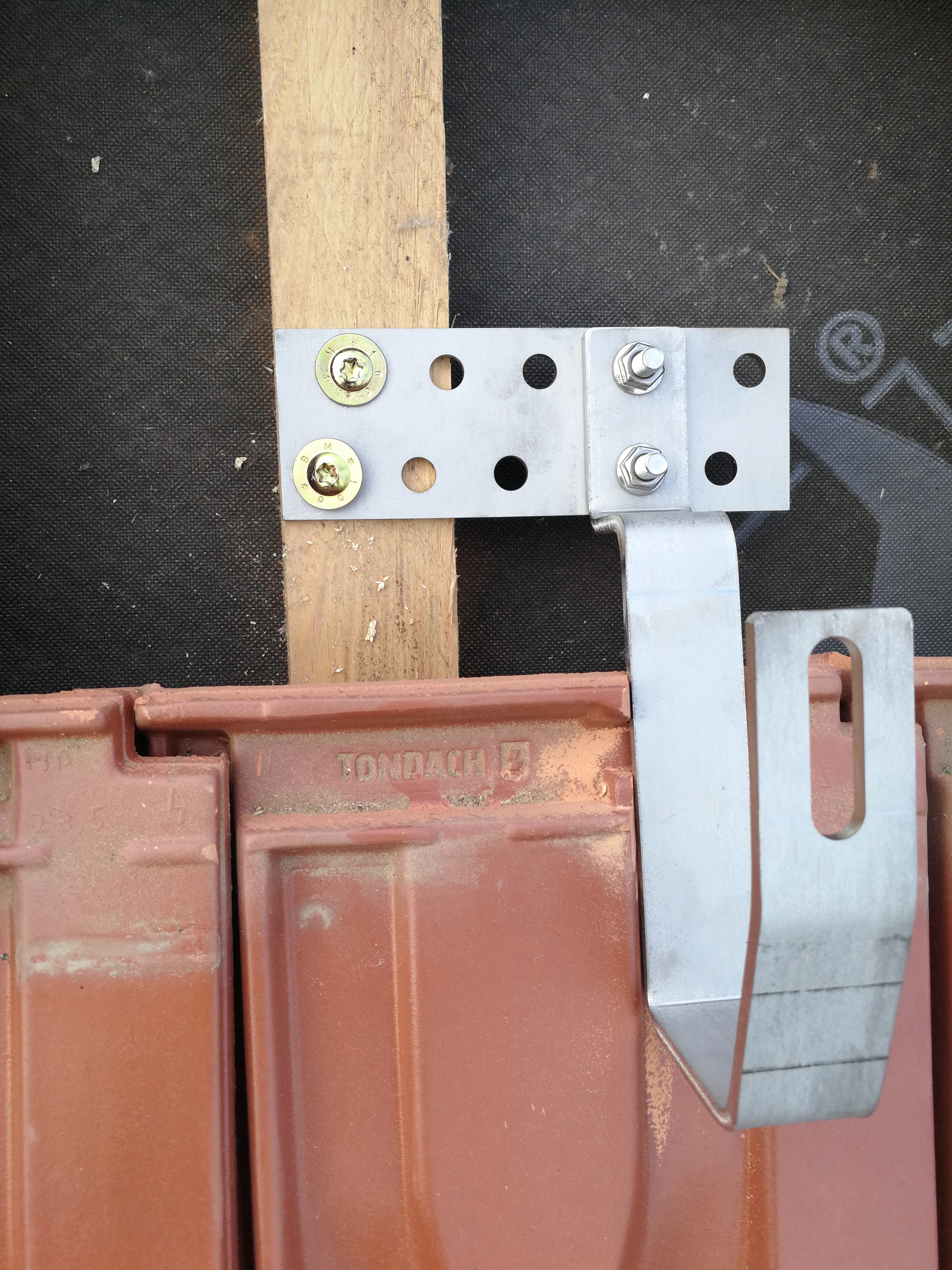

Dneska to šlo o poznání líp
za dnešní odpoledne 28 závěsů
Dneska přihodím foto.
Měl bych jeden důležitej dotaz ohledně monáže panelů. Jaká by měla být mezera mezi panely?
Vertikálně je to daný hliníkovýma úchytama cca 2 cm (neměřil jsem.)
A co horizontálně? Mužu dát panely upně na sebe? nebo mám nechat mezeru třeba 0,5cm?
Dík

Já doporučuji nechat mezeru i vertikálně. Dobře se to dělá na rozměr příchytky, která se pak jen vyndá, ale půl centimetru určitě stačí.
- Vitek
- Příspěvky: 2005
- Reputace:310
Re: návrh 9kW FVE - prosím o konzultaci
Ahoj Dexi, já dělám mezeru na omega příchytku, máš ji v kapse tak ju tam vrazíš... jednoduche a učinné.redcrown píše:Já doporučuji nechat mezeru i vertikálně. Dobře se to dělá na rozměr příchytky, která se pak jen vyndá, ale půl centimetru určitě stačí.

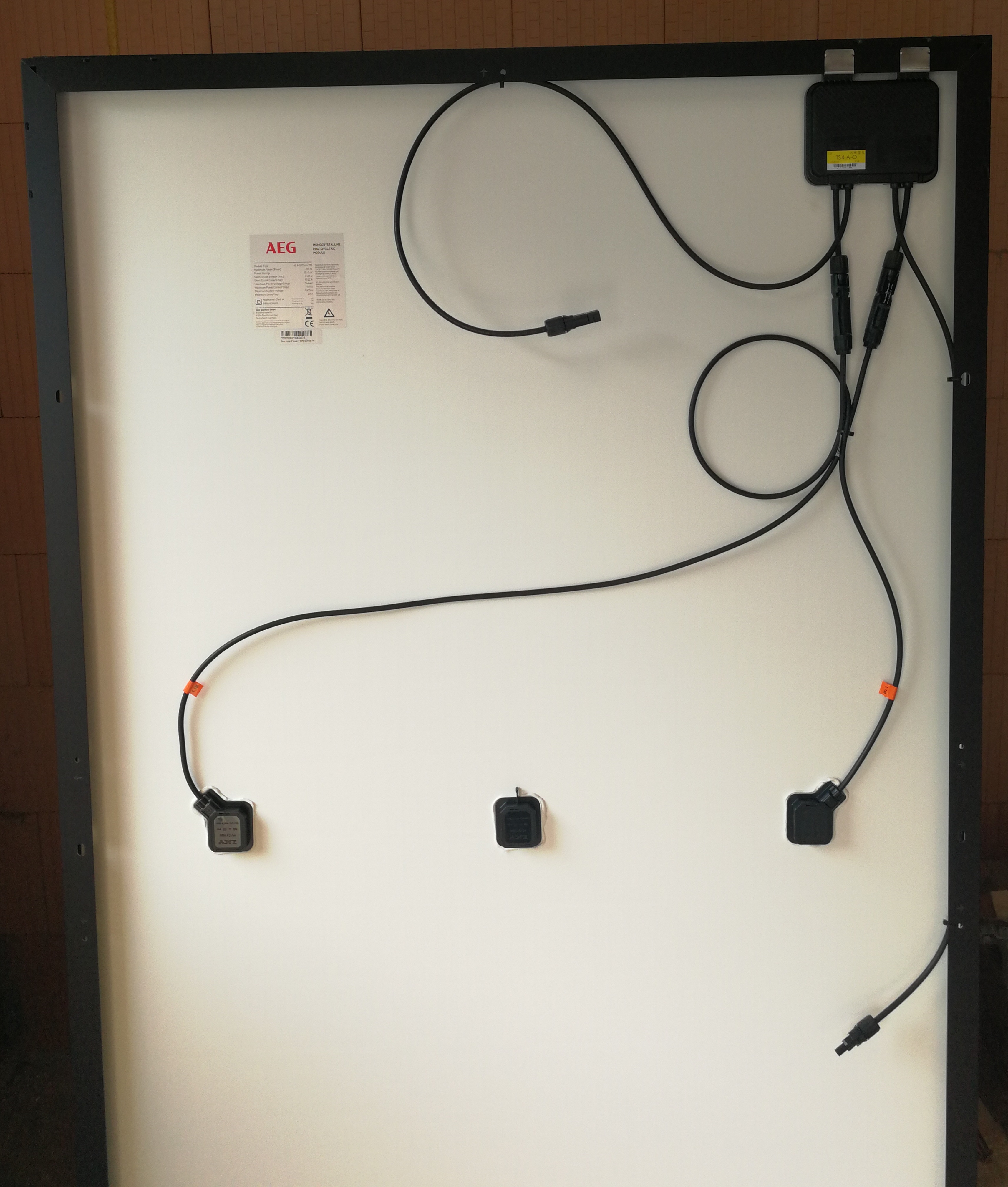

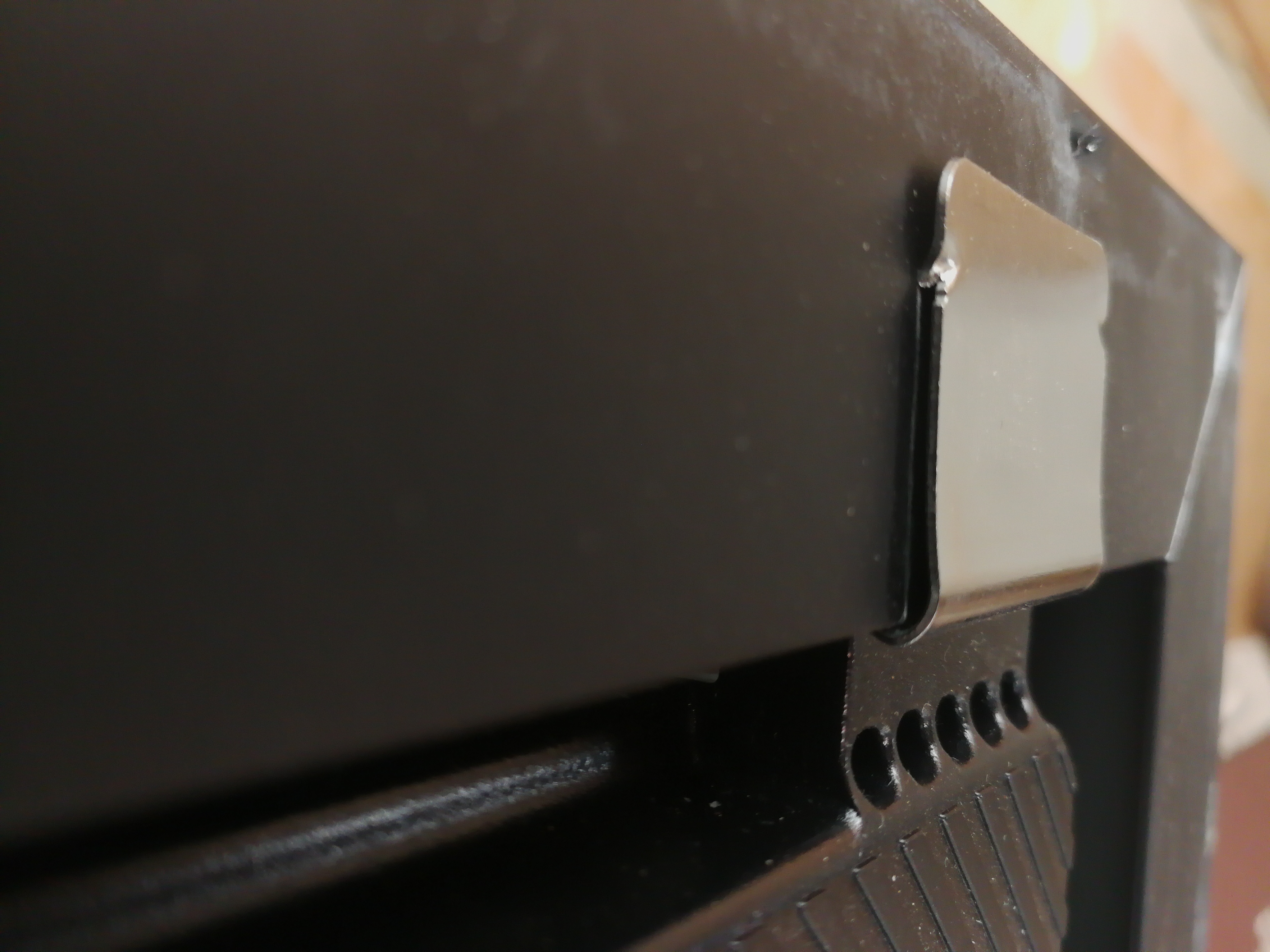

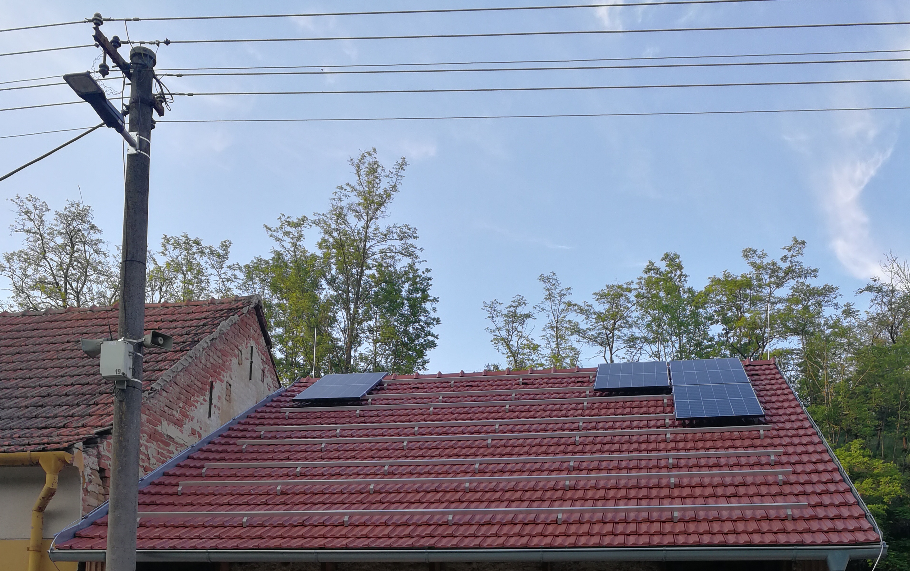

Ahoj. Včera proběhlo nasazení na první 4 panely.rokytna píše:Tigo O M ?
To mne velmi zaujalo, jaké všechny moduly, odkud a za kolik, lze se prosím podělit o informace ?
Plus ideálně fotku jak se to na ten panel nasazuje (tedy, jak se to povedlo nasadit).
Plus eventuálně výsledky z nasazení... díky
Přítlak je opravdu velkej. Tak moc že sundání bez nějakého kolíku už není možný.
Na konci pružin jsou zobáčky který se zakousnou lehce do hliníku a při pokusu o sundání se zakousávali čím dál víc. viz foto:
Podle návodu je možné pružinu sundat a zustanou tam 2 díry na přidělání šrouby. ( nezkoušel jsem)
Délka kabelu je 1m a ty krátký jsou na připojení panelu. Vychází to tak že optimizer muže byt kdekoly na panelu.
Optimizery jsou zalité a nerozdělávací. Krytí IP68.
Výsledek za 3 hodinky práce zde
Pravé 3 panely jsou už zapojené. Levej panel je jen pro natažení provázku abych udržel první řadu v rovině.
