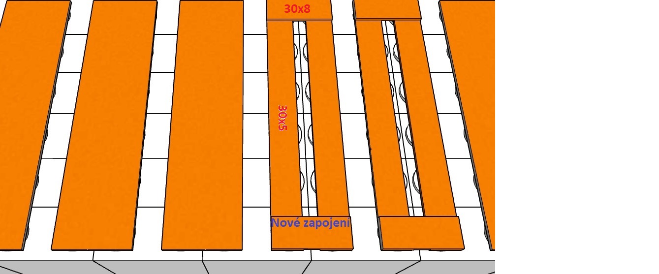

Pro pohodlněší revize baterie jsem se rozhodl o změnu zapojení baterie viz foto:
Paralelní řady článků budou propojený pásovinou 30x5mm
Seriové zapojení paralelních článků bude 30x8 2x
Kabely z baterie do rozvodnice budou mít každý 2m
Jaký kabel by jste doporučili? Maximum při 8000W je 166A
50mm - úbytek napětí 0,23V tedy 38W
70mm - úbytek napětí 0,16V tedy 26,54W
Nebo větší?
Co jsem se dočetl od kavko1 nerez A2 jsou do sběrnic. Jaké šouby ale do baterií? Nerezové asi pro svoji horší vodivost ne že?
Prosím o doporučení a připomínky před pondělním nákupem pásovin
Nebo větší?

Kludne nerez aj do baterie, prud ma viest kontaktna plocha polu baterie a zbernice, srob len dotlaca zbernicu na pol. Poly baterie su Al alebo Cu? Ja mam Al a zbernice Cu preto pouzivam CuPal podlozky + kontaktnu pastu.

Dobra pripominka.
Musim se zeptat jak pro ne pojedu o materialu nemaji napsanou nikde ani zminku. Jen v nontaznim navodu je napsany ze mas pouzit bud med nebo hlinik
jakou pouzivas tu kontaktni pastu?

Myslím že je to táto https://sk.traconelectric.com/product/V ... elina-150g.

Tááák Baterie jsou doma
Elektrody jsou Hlinikové takže ještě sehnat ty CUpAL podložky a vazelinu a mužese jít na to
Zítra změřím rozměry elektrod a nechám nařezat Měděné profily
Ještě bych měl dotaz ohledně bočníku. Kde ho máte připojenený? píšou co nejblíže baterii.
Jak moc by vadilo dát ho až do rozvodnici? Tedy na konec 2m 70mm2 kabelu od bateie?
Díky za odpovědi.

Blíže k Aku je to přesnější, počítá to přesněji W, pro měření Ah to až tak nevadí, taky zapojuji co nejblíže k aku BMV-700.Dex88 píše:Tááák Baterie jsou doma![]()

Ta měď mě připadá zbytečná,udělal bych to z AL,nerez šrouby a podložky.Té pásoviny tam bude dost díky malým článkům.Projet s klíčem kontakty po dvou letech není zase taková dřina a konkrétně u mě se oxidace a uvolnění nikdy neprojevilo,kontroloval jsem to při rozebrání a prodeji starých life co jsem měl AL/AL elektrody.

Nad hliníkem jsem taky uvažoval. ale už mám objednanou měď. navíc rozdíl ceny není tak hroznej v porovnání ceny baterie.
