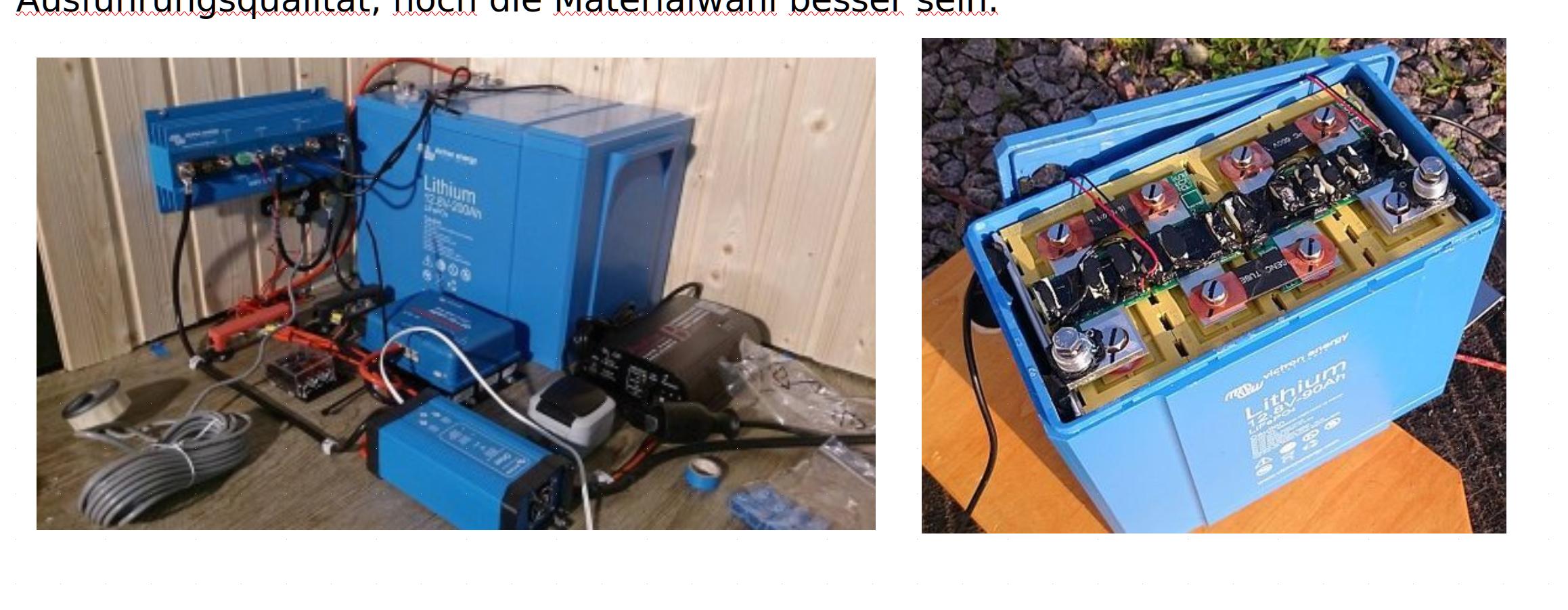

Konektory Amphenol su priemyslovy standard, dovolim si tvrdit ze minimalne porovnatelne so skrutkovacim konektorom pri dodrzani ampacity. Jedna 3000C ma trvaly prud 37A, nic mu nebrani kazdu bateriu vyviest na spolocny bus-bar pouzitim 25mm kabla (len strihne prepoj.kablik a namontuje oko) a odtial si tahat aj 500A tucnym kablom. Takto sa to montuje bezne. Druha moznost natiahnut rovnake kable 25mm do pripojnice/odpinaca a odtial uz tahat bus-barmi dalej.
On zvolil druhu moznost, 25V 200A victron bateriu (sice s tucnym konektorom, ale 24V system!) za 2.5nasobnu cenu + BMS este musi dokupit. To uz radsej zlozim baterky z toho co mam doma (MIVVY/NKON atd), vlastna BMS s podporou Pylontech protokolu a konektory si dam ake chcem. Cenovo som na 1/2 a zvysne peniaze venujem na tyzden dovolenky pre zenu v Turecku...

A to kdyby ještě věděl, že když toho modrýho Victrona rozřeže, že na něj vykoukne něco žlutého...
Pylontechy ale nemám rád taky - hned po lidech co je chválí.

WINSTON uz davno victron nepouziva, mozno pred 5timi rokmi
dnes tam sadza co dom dal, vacsinou cinske hocico...CATL, EVE, SDI

Ano, dnes je to často CATL. Nepředpokládal jsem, že by někdo rozřezal nové Victron baterie.mgx píše:WINSTON uz davno victron nepouziva, mozno pred 5timi rokmi
Ale pokud někdo narazí na 90Ah, tak tam stopro Winston bude.

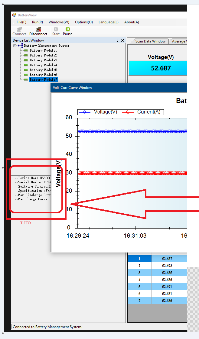

nahraj foto prednej strany baterky (bateriek) a screenshot z batteryview, aby bolo vidno verziu loadera a fw.
Pripadne cez konzolu zadaj prikaz
pylon> info
vypise daco taketo:
rozhodne nic neupgraduj/neupdatuj. verzii loaderov a chipov je vela, pravdepodobnost ze nahras zly fw je 100%. Baterka sa potom bez zalohy velmi tazko opravuje.
pylon> info
vypise daco taketo:

takyto screenshot pre kazdu baterku. Pripadne vystup z pylon>info
