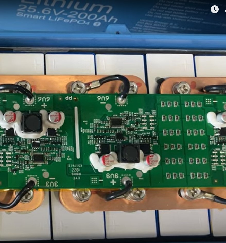

On zvolil druhu moznost, 25V 200A victron bateriu (sice s tucnym konektorom, ale 24V system!) za 2.5nasobnu cenu + BMS este musi dokupit. To uz radsej zlozim baterky z toho co mam doma (MIVVY/NKON atd), vlastna BMS s podporou Pylontech protokolu a konektory si dam ake chcem. Cenovo som na 1/2 a zvysne peniaze venujem na tyzden dovolenky pre zenu v Turecku...

A to kdyby ještě věděl, že když toho modrýho Victrona rozřeže, že na něj vykoukne něco žlutého...
Pylontechy ale nemám rád taky - hned po lidech co je chválí.
