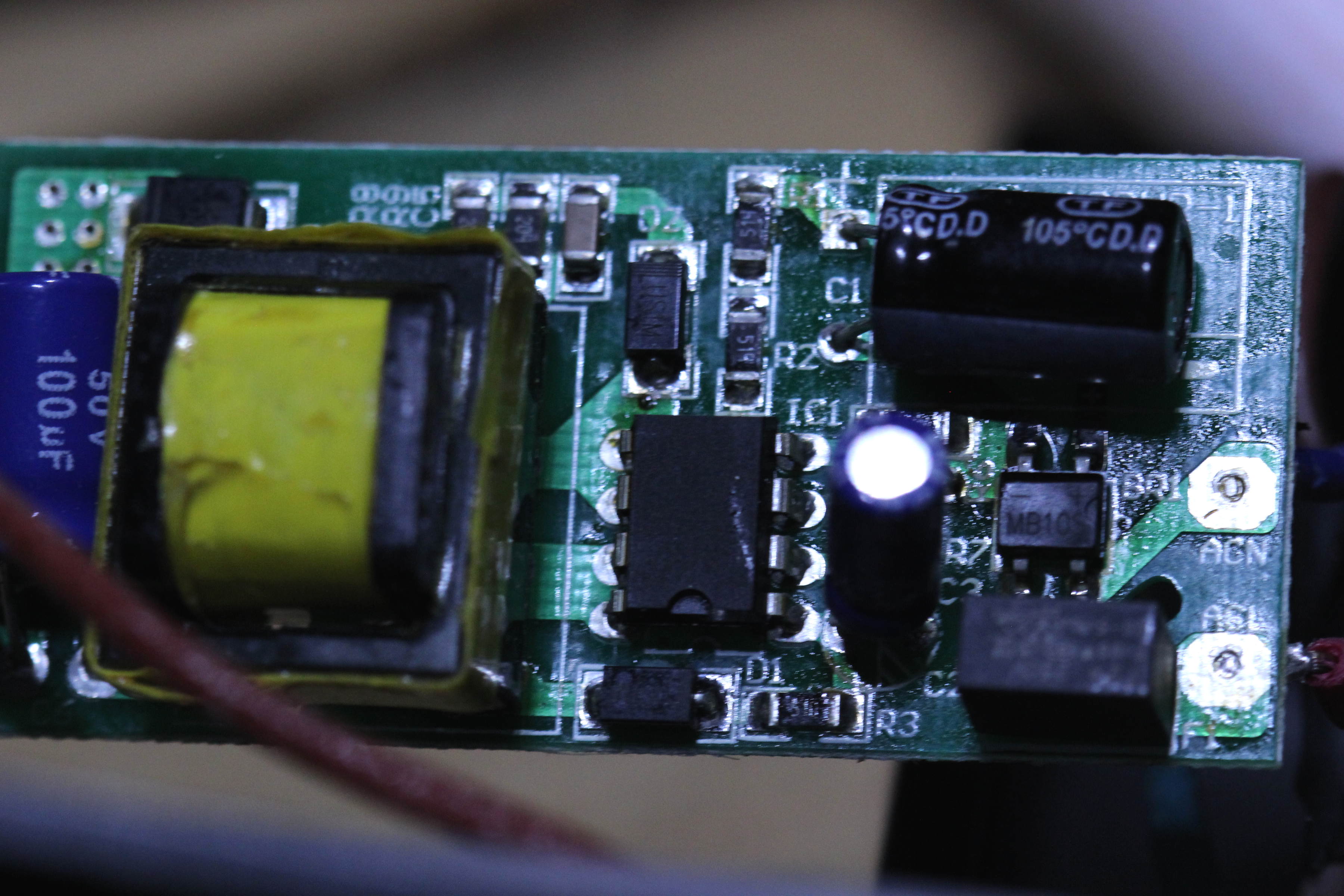

Nesvieti mi takáto LED. Len tak jemne a je na nej 44.3 V. V čom može byť problém ?
v číně. Už sem jich měnil několik, začlo to blikáním a pak to takhle prosvěcuje - chybně připojené drátky k čipům, co bys taky chtěl, za $0,7 ... Mám vyzkoušeny tyhle led, že trvale (víc než rok každodenního provozu) nesnesou víc než 700mA/10V, nebo 230mA/30V - existují dvě varianty, buď je vevnitř 3s3p, nebo 9s....

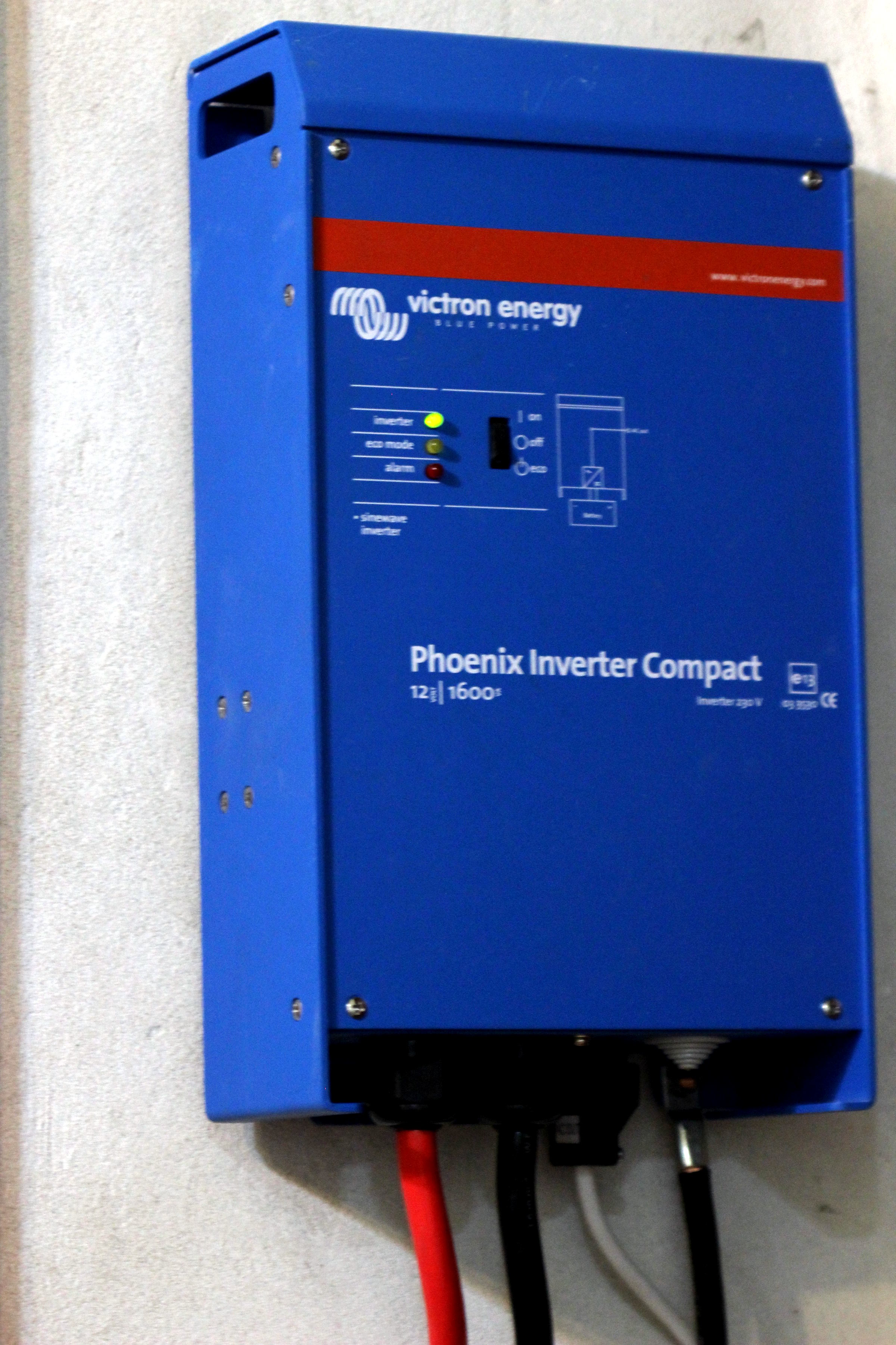

Stále som mal problém, hlavne v zime, že meniče Meanwell žrali 55 a 25 W.
To je ročne u jedného 482 a u druhého 219 kWh.
Dnes som sa stal šťastým majiteľom bazárového Victronu Phoenix a ten by mal žrať 5 W,
čo by malo byť ročne 44 kWh. Tak toto je ďalši krok k 100 %-nej sebestačnosti.
Viete mi niekto poradiť, načo je tam na prep. tlačítku Eco Mode ?

Eco mode setri stavu, menuc sa cca v rytme 1,5sec snazi zistit, ci je odber a az potom sa zapne, celkom dobra vec... setri to hlavne v zime

Porozžínej navečer jen LEDKy, tak aby střídač nezůstal trvale seplý a nedodával, a budeš to mít jako v post-apokaliptickejch filmech. Tak to alespoň vypadá u mne, kdy interval je 10s. Pootevřená lednička, lampa, ten zvuk střídaček tomu...
- Lokalita:SO, SK
teraz keď bude zamračené 10 dní, tak chladnička/mraz. zoberie 6 kWh a menič 1.2 kWh.
Doteraz chlad. zobrala 6 kWh ale menič 13 kWh, čo bolo neúnosné.
Ešte dokúpim 1200 W bojler a bude to šetrnejšie aj k baterkám.
Týmto meničom sa poriešila aj ďalšia vec, že Meanwell pri 14.3 V vypínal, Victron ide až do 17.
Takže večer sa može equalizovať bez vypnutia AC vetvy.

Zdravím, pokud máš stávající bojler se silnějším tělesem cca 2Kw, tak se to dá řešit celkem jednoduše, měnič je dost silný.rottenkiwi píše:Ten menič mám len na chladničku s mrazničkou, lebo svetlá mám všetko LED, router na DC, NB tiež,
