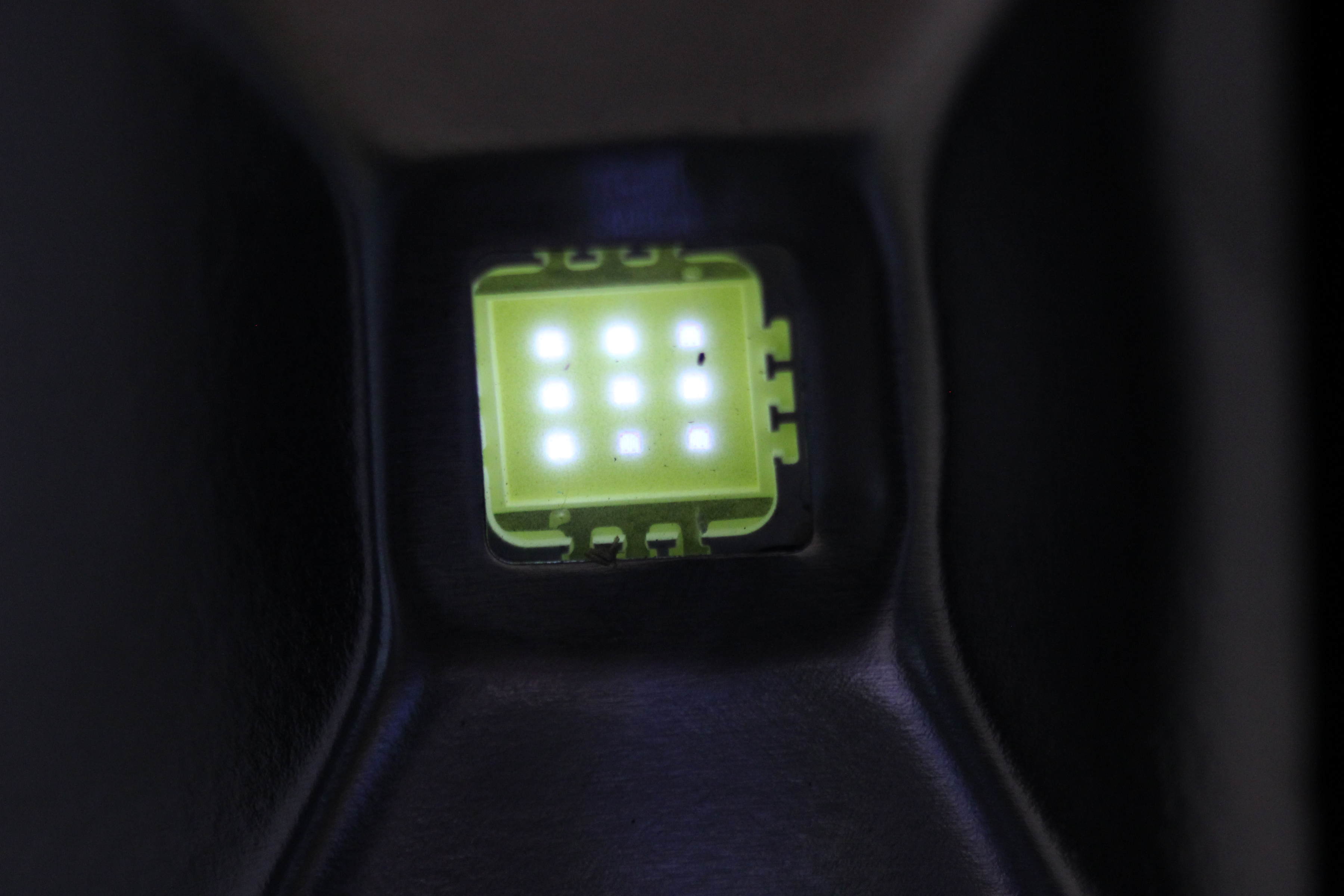

Nesvieti mi takáto LED. Len tak jemne a je na nej 44.3 V. V čom može byť problém ?
Příspěvky: 8263
Reputace: 1043
Lokalita: severně od Brna
Výkon panelů [Wp]: 8kWp
Kapacita baterie [kWh]: 12kWh
Nový příspěvek od kodl69 »
v číně. Už sem jich měnil několik, začlo to blikáním a pak to takhle prosvěcuje - chybně připojené drátky k čipům, co bys taky chtěl, za $0,7 ... Mám vyzkoušeny tyhle led, že trvale (víc než rok každodenního provozu) nesnesou víc než 700mA/10V, nebo 230mA/30V - existují dvě varianty, buď je vevnitř 3s3p, nebo 9s....
