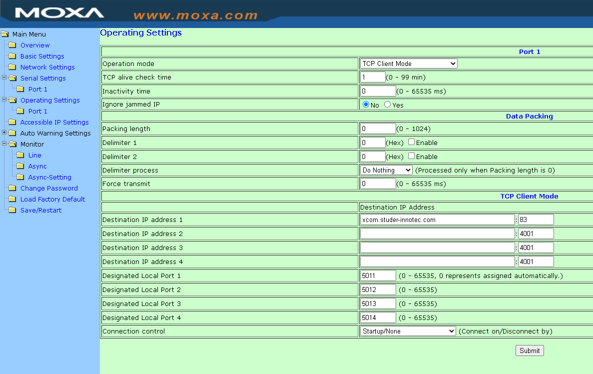

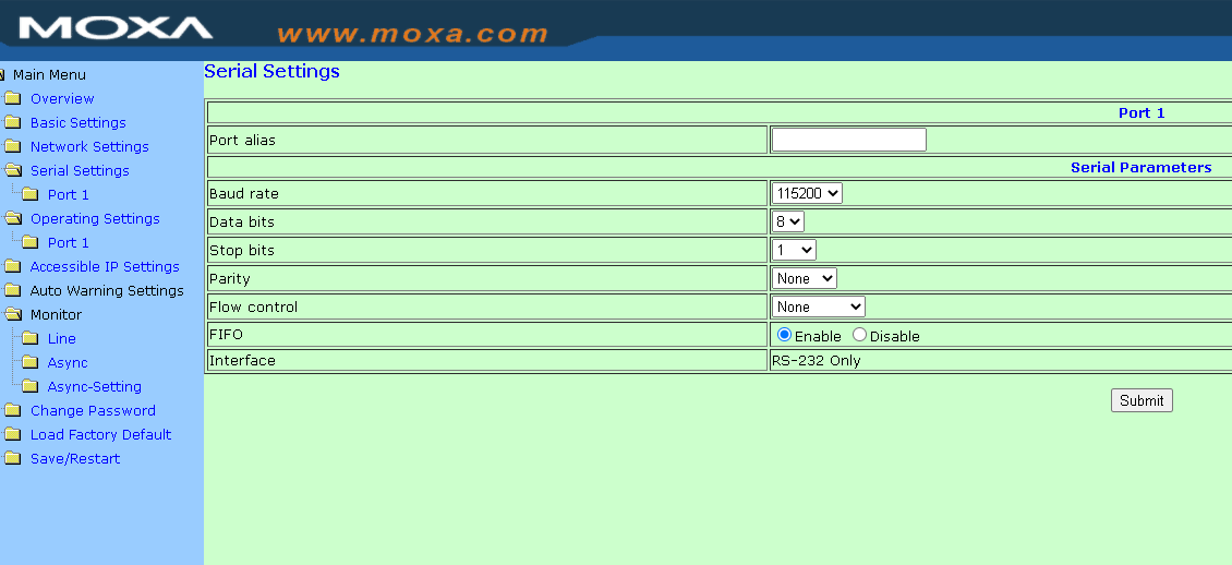

potom som nastavil parametre v moxa nport prevodniku podla info od willicz:
Seriák:
- 115200, 8, 1, N
- žádné řízení toku, FIFO ano
LAN:
- režim: TCP Client
- TCP alive check: 1minuta
- vzdálený server: xcom.studer-innotec.com
- port: 83
- Delimiter 0x0D a 0x0A
Akurat som sa zasekol na polozke delimiter, kedze ja viem v prevodniku nastavit tuto polozku iba na 2 miesta a nie 4 ako je v popise seriovy port mam nastaveny nasledovne: Dalej som podla postupu v navode od studera vygeneroval config na sd kartu a tu som vlozil do xcom-232i prevodnika

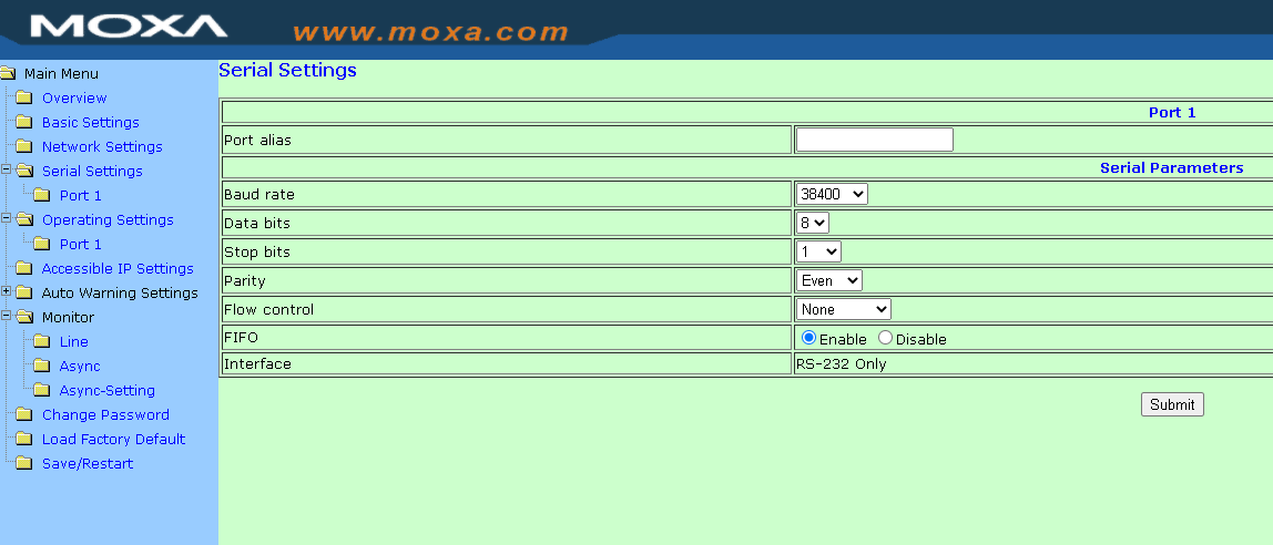

Myslim ze nemas dobre parametre pre seriovu komunikaciu Cxom232i , toto je default
The default RS-232 configuration is defined as :
• A fixed baudrate of 38400 bps
• 1 start bit
• 8 bit of data, LSB first
• 1 parity bit
• even parity
• 1 stop bit
Pripojil by som PC na XCom232 a skusil by som najprv utiltou scom.exe ci ti bezi seriova komunikacia a toto nastavenie pouzit aj pre wifi "krabicku"

Skusil som to nastavit ako si mi poradil, ale nic sa nezmenilo...

delimiter pouzi iba 0D a 0A

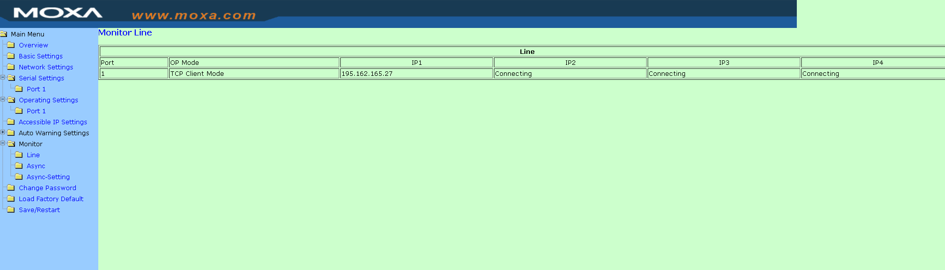

Mam staticku adresu, ale je v rozsahu ktory pouzivam v tom problem nevidim. V zalozke monitor/line vidim, ze je pripojeny na studer portal

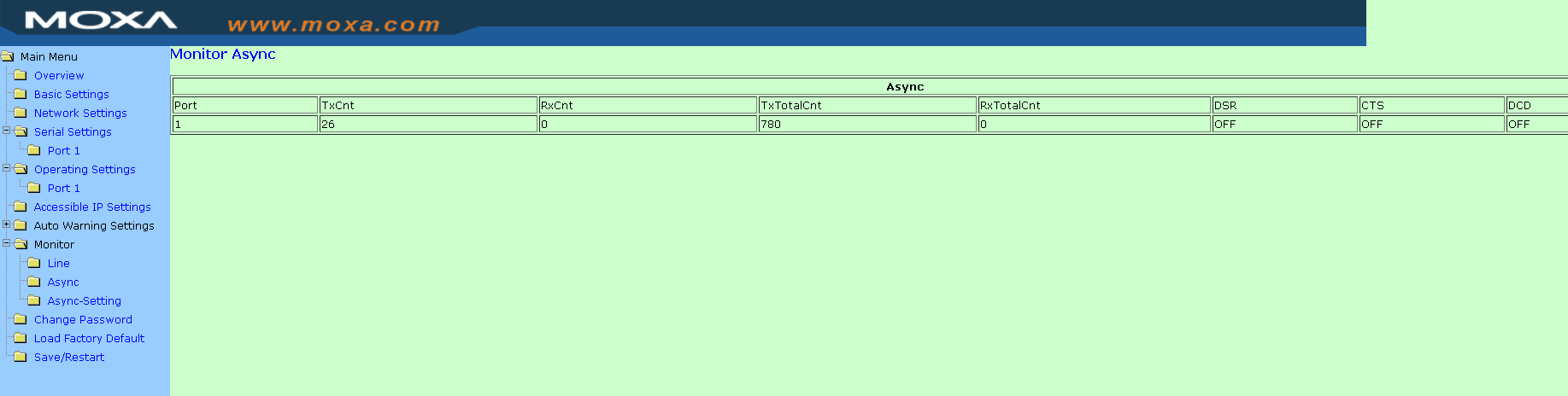

Siet mam nastavenu takto: Ale ako som hovoril, v tomto problem nebude, moxa sa pripoji na studer portal, ale vyzera to tak, ze neprenesie tam ziadne data.
Skusim este zachvilu prerobit prepojovaci kabel na 2-2, 3-3, 5-5 a uvidime ci to pomoze.
Lebo to naozaj vyzera tak, ze to nekomunikuje po seriovom rozhrani, aspon podla statusu, to vyzera, ze na Rx strane neprijima ziadne pakety
