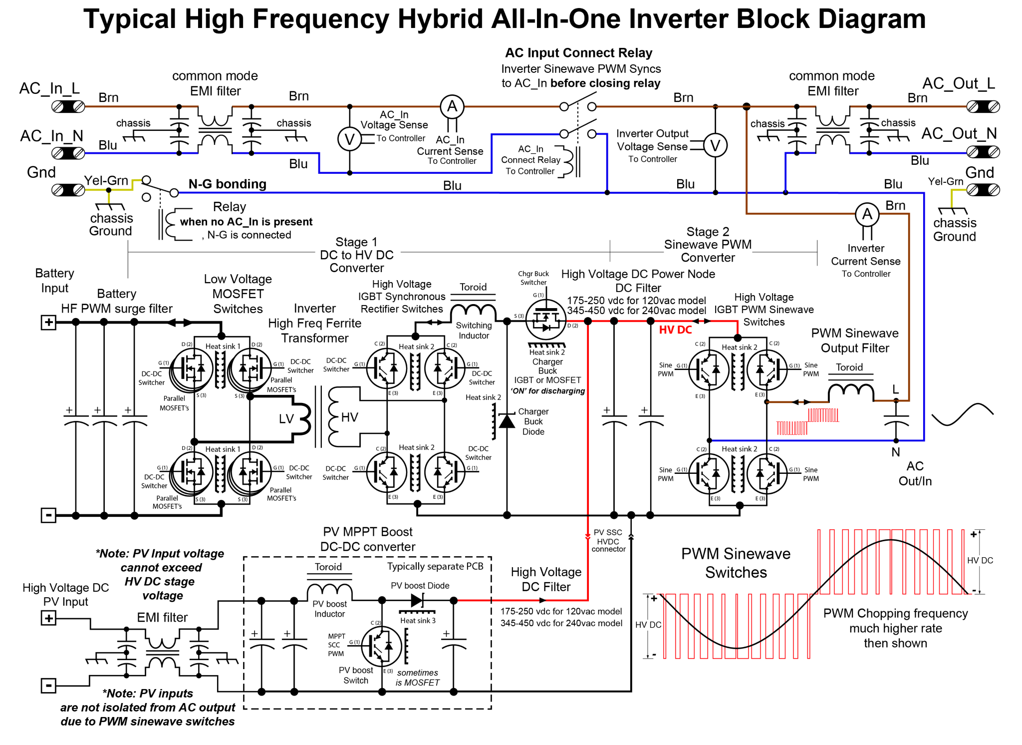

Snažil som sa ti vysvetliť, že za určitých okolností je vstup spojený s výstupom a to je potom to isté ako keby si mal pripojený k sieti vÿstup, ale je to ťažké.
Jediný režim, ktorý pri tomto striedači funguje bez prietokov je SBU, keď sa na sieť prepája len pri vybitej baterke a vtedy je menič vypnutý. Akýkoľvek iný režim pri ktorom v manuáli píšu, že pri nedostatku energie z FV sa používa AJ energia zo siete je z pohľadu prietokov neistý a to už aj s ohľadom na konštrukciu tohoto striedača, ktorá bude najpravdepodobnejšie rovnaká ako na obrázku. Jediný spôsob ako dostať ACin na výstup je zopnutie relé(na schéme hore v strede), čim sa prepojí svorka ACin so svorkou ACout a samozrejme aj výstupom striedača.

Re: Optimizer rapid shutdown
Pekná schéma, ale na nej pripína bypas až ked je pretažený output a panely nestíhajú, ten môj striedač žije z inputu aj keď panely nepripojím, tá elektronika si stále žije z inputu, a tam niekde vzniká tá vlastná spotreba, len je zaujímavé že na aktivovanie tej spotreby musí nejaké svetlo dopadať na panely, ak je vonku úplná tma tak ta vlastná spotreba zmizne, teda spadne na par W.

Což znamená, že ho provozujete v režimu kdy se tento měnič chová jako tzv. Grid-tie měnič viz v popisu zmíněný parametr č. 37 (Grid-tie operation) ve stavu HYd tj. AC výstup je sfázován a propojen s AC vstupem aniž by byl AC výstup odpojen od měniče a tudíž může docházet k technologickým přetokům podobně jako třeba u balkonovek byť mají třeba aktivní limiter. To, že jste zatím žádné přetoky nenaměřil může být jen shoda okolností v tom smyslu, že při vysoké výrobě z FV zatím ještě nebyl odběr domu natolik nízký, aby to mělo vliv na byť krátkodobý přetok.Drobec píše: sob črc 12, 2025 1:55 pmtento striedač sa pri pripnutí záťaže správa tak že ten prvý náraz zatiahne z DS a postupne aj niekolko sekund sa znizuje zatazenie DS a zvysuje sa postupne ztazenie z panelov, takze ziadne blikanie ziadne výpadky, plynulo sa preleje zátaz z DS na FV, preto mám trvalo pripojenú DS na vstup striedača a z výstupu mám pripojený celý barák, plus pri dostatočnej intenzite slnka pripajam bojler
Jelikož tento měnič nemá tzv. dvojí konverzi a přesto vám funguje postupný přechod příkonu z DS na FV tak ho provozujete v režimu Grid-tie jak už jsem zmínil viz již zmíněný parametr č.37. Zkuste změnit na měniči parametr č. 37 do stavu OFF jak se měnič bude chovat poté tj. zda v takovém případě už nebude přechod postupný. Je otázkou jestli to pak bez baterie vůbec naběhne a pokud ano tak by to pak mělo jít z FV na AC výstup jen pokud bude energie z FV stačit a jinak se to kompletně přepne na DS přičemž by se AC výstup měl odpojit od měniče.Drobec píše: sob črc 12, 2025 3:21 pmpopravde nemam ani predstavu ako a preco by tlacil nieco do inputu

ten postupný prechod záťaže z jedného zdoja na druhý by nebol možný ak by bol bypass rozpojený

Jedine tá dvojitá konverzia ktorú ale tento model asi nemá

Přesně tak. Bez dvojí konverze, kterou tento měnič zřejmě nemá dle mého názoru není jiná možnost jak by mohl fungovat postupný přechod příkonu z DS na FV než oním propojením AC vstupu s AC výstupem což však znamená riziko technologických přetoků. Zřejmě pokud není připojena baterie tak na to parametr 37. nemá žádný vliv a v takovém případě tento měnič má propojen AC vstup s AC výstupem trvale.
