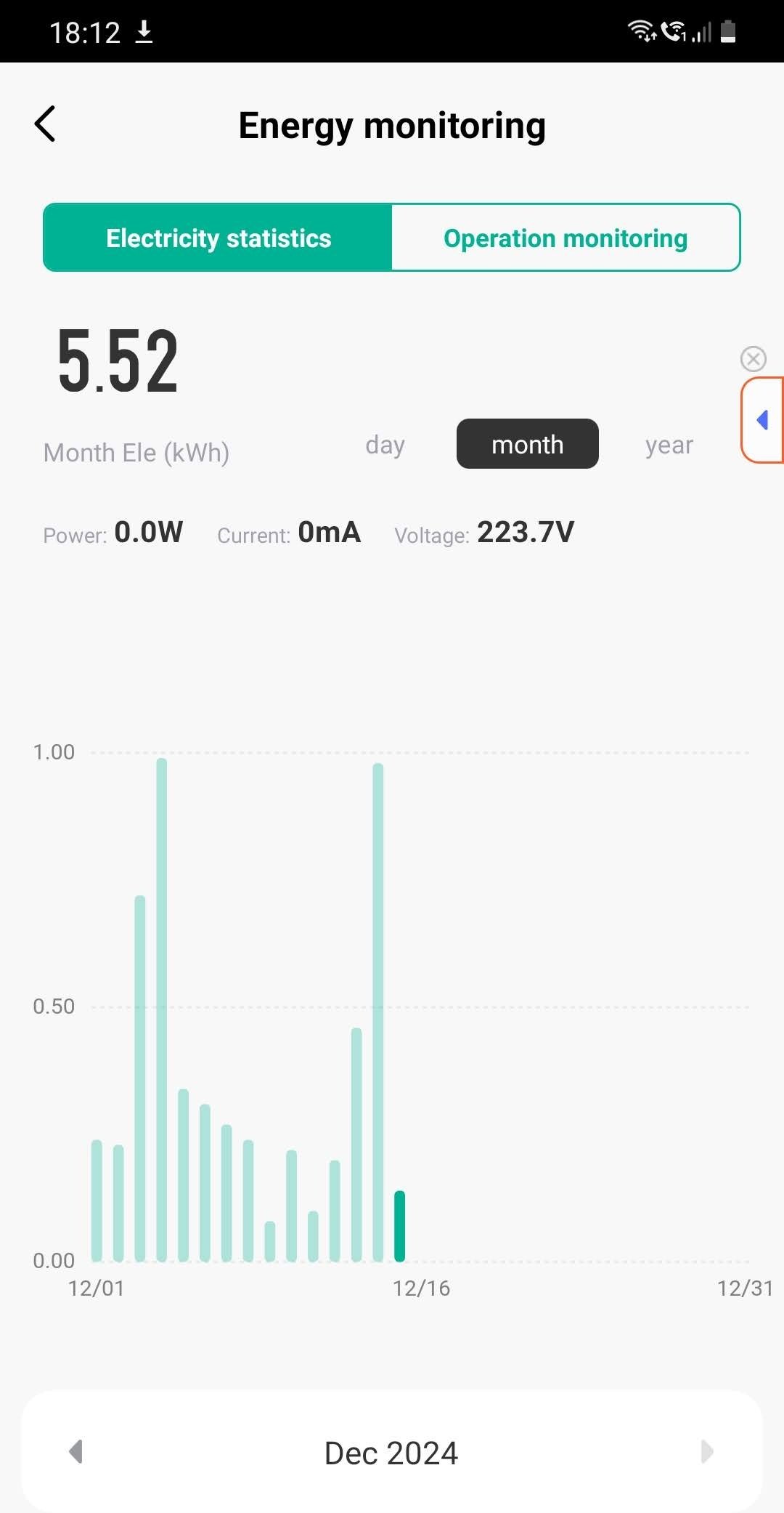

Já mám na přetokách na elektroměru distributora s Modráskem 2kW - 37kWh od 2.5. do půlky listopadu a to jsem na stejnou fázi v půlce července ještě přidal 800W klasický mikromenič s přetoky.
Moje přídavné měření za stejné období od počátku května 41,4kWh.
Od počátku prosince pak 0,19kWh.
Tedy opravdu je to zanedbatelné a vejde se do limitu u legálně připojené verze se souhlasem.
Vzhledem k tomu, jak snadné je o to požádat, jak uz nám tady dva kolegové ukázali.
Zároveň nyní sleduji ta maxima a doposud jsem neviděl víc než -18W, při vypnutí 2kW zátěže = tedy za mě by to vyřešil trvalý odběr 20W před senzorem limiteru, pokud by to bylo někomu líto...
Ještě musím doplnit, že ten max. přetok 18W vzniká pouze při nulovem odběru, což je nyní pouze pokud vykoukne slunce, balkonovka 800W vyrábí víc než je naše spotřeba a v ten moment se ještě vypne 2kW zátěž na modraskovi.
Při běžném provozu BEZ 800W balkonovky jsem neviděl víc než 3-5Watt.
Nic to nemění na tom, že legálních a povolených je pouze těch 800W v mém případě a ten modrásek by tam správně být neměl, nebo ano ale samostatně a omezený výkonem na 800W.
Nebo se pletu ?

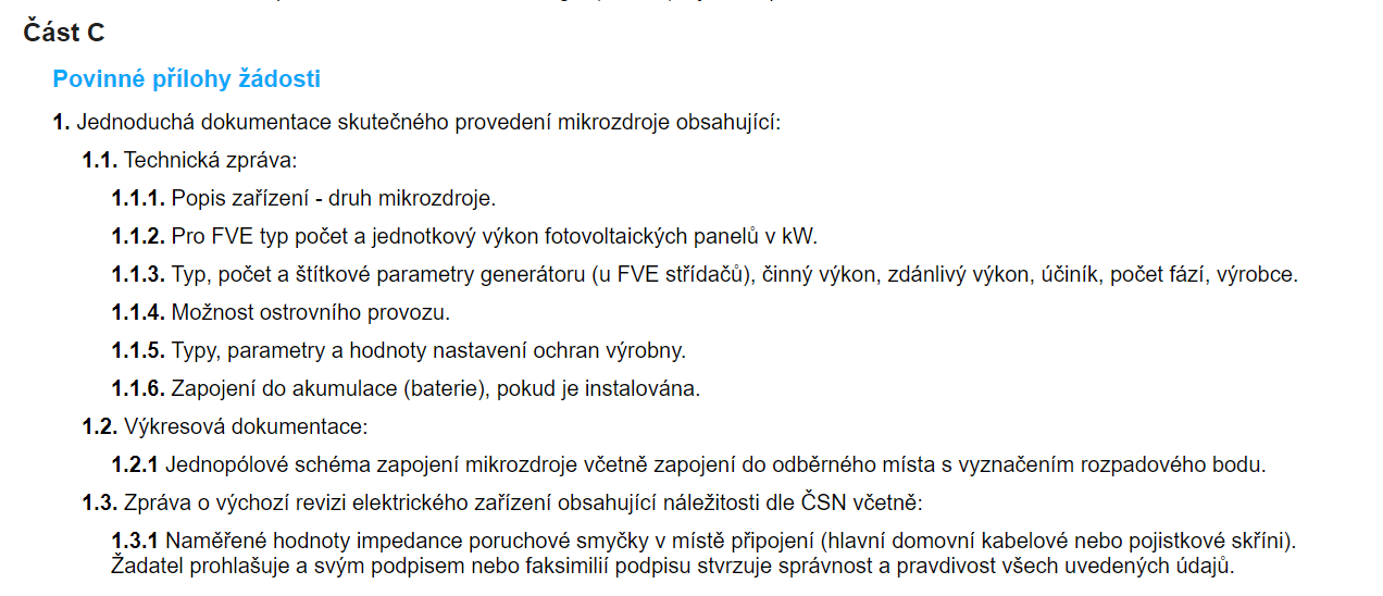

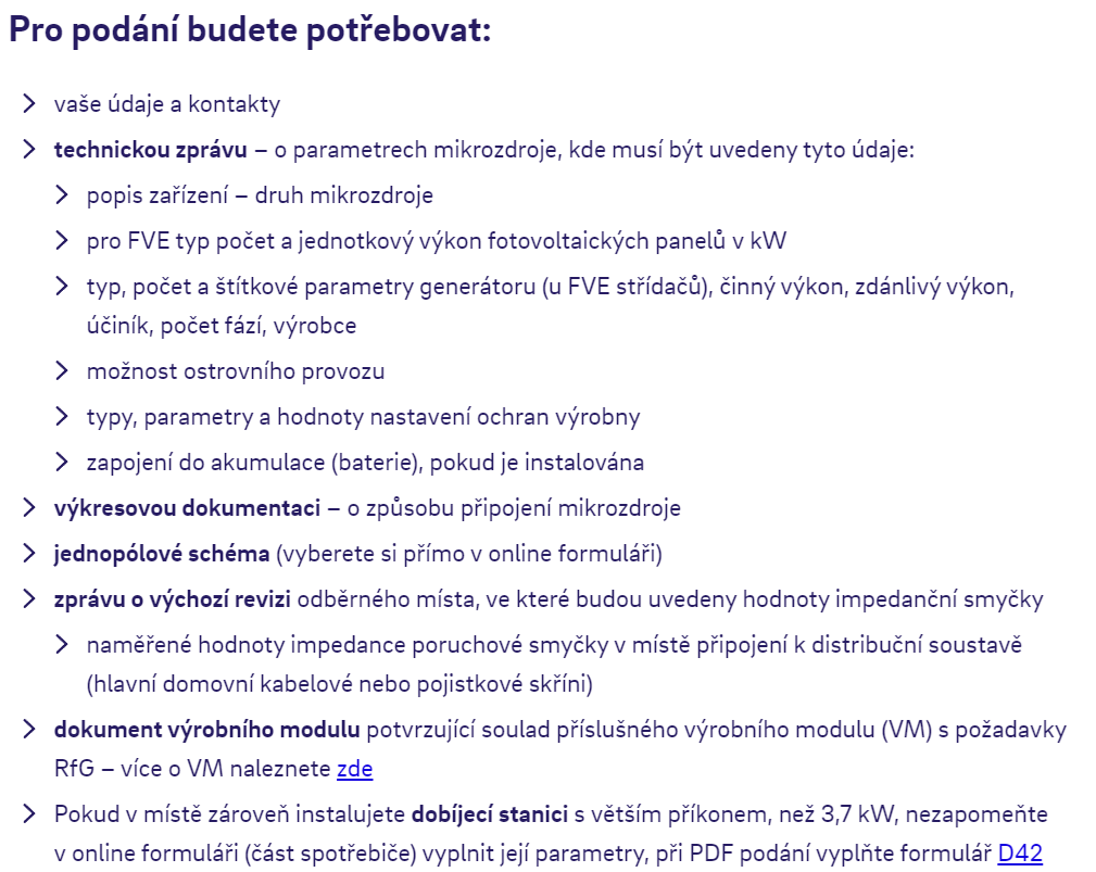

Když už jsme u těch rozdílů a podmínek pro jednotlivá připojení ...
Pokud si vezmete příslušnou vyhlášku, par 16 a přílohu 10, která se věnuje zjednodušenému připojení (Cipis promine, že teď nepojednávám
zcela o zdroji do 800W), tak např u EGD jsou v požadavcích rozdíly, viz přílohy, např: - kde vyhláška a příloha mluví o požadavku na projektovou dokumentaci?
Vidím jen požadavek na:
a) jednoduchou technickou zprávu s popisem zapojení, komponent a nastavení síťových ochran
b) jednopólové schéma mikrozdroje s vyznačením rozpadového bodu (ten je obvykle ve střídači...)
c) revizní zprávu s údajem o změření impedance poruchové smyčky
ad a) - za mě žádná věda
ad b) - bežně dostupná schemata jsou k dispozici
ad c) - oproti zdroji do 800W je to něco navíc, ale je to FVE, chcete být pojištěni, krytí že je vše OK, proč to se tomu bránit a brát jako komplikace
... i tak tam vnímám v požadavcích rozpory
